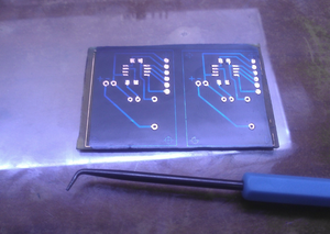

На радиокоте писали, что удавалось однокомпонентную маску нанести, сверху пленку и через холодный ламинатор, выкатывает вроде неплохо...

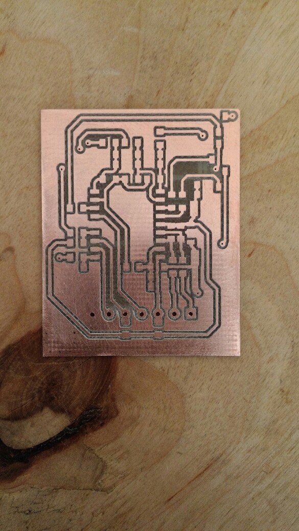

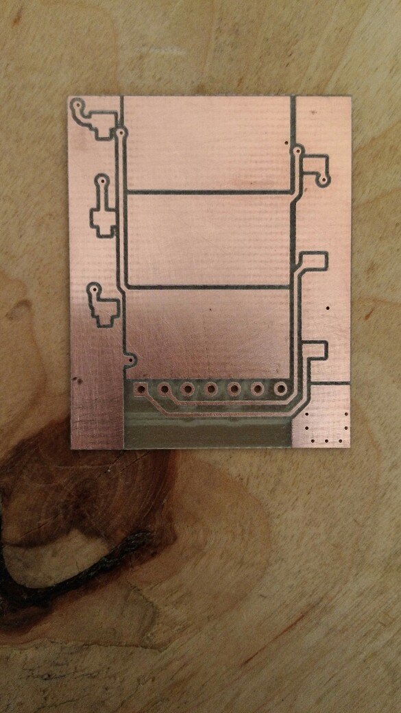

Решил вместо штифтов использовать отверстия маленькие по углам или симметрично относительно центра платы.
Вторую сторону по ним катать на станке и смотреть координаты и просто Г-код вращать на полученный угол смещения.
Штифты не очень удобно, лучше программными средствами или G17 G68 X...Y...R..., проще и быстрее. Результаты ниже приведены.
Слева сверху и снизу реперные отверстия. (8063 просмотра) <a class='original' href='./download/file.php?id=109558&mode=view' target=_blank>Загрузить оригинал (188.07 КБ)</a>
072-iQzquKjIyAA.jpg (8063 просмотра) <a class='original' href='./download/file.php?id=109559&mode=view' target=_blank>Загрузить оригинал (165.27 КБ)</a>
073-e8MYzwObbp0.jpg (8063 просмотра) <a class='original' href='./download/file.php?id=109560&mode=view' target=_blank>Загрузить оригинал (134.11 КБ)</a>
074-HIpQxxHkDN0.jpg (8063 просмотра) <a class='original' href='./download/file.php?id=109561&mode=view' target=_blank>Загрузить оригинал (210.33 КБ)</a>
076-N8KSy66zvio.jpg (8063 просмотра) <a class='original' href='./download/file.php?id=109563&mode=view' target=_blank>Загрузить оригинал (163.27 КБ)</a>

N1X писал(а):На радиокоте писали, что удавалось однокомпонентную маску нанести, сверху пленку и через холодный ламинатор, выкатывает вроде неплохо...
Вот мой сегодня результат без ламинатора:
9.png (8006 просмотров) <a class='original' href='./download/file.php?id=110087&mode=view' target=_blank>Загрузить оригинал (1.54 МБ)</a>
Методику получения я тут расписал: http://selenur.ru/?p=769
