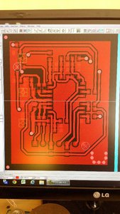

Решил вместо штифтов использовать отверстия маленькие по углам или симметрично относительно центра платы.
Вторую сторону по ним катать на станке и смотреть координаты и просто Г-код вращать на полученный угол смещения.
Штифты не очень удобно, лучше программными средствами или G17 G68 X...Y...R..., проще и быстрее. Результаты ниже приведены.
Слева сверху и снизу реперные отверстия. (7819 просмотров) <a class='original' href='./download/file.php?id=109558&mode=view' target=_blank>Загрузить оригинал (188.07 КБ)</a>

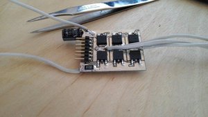

Вот мой сегодня результат без ламинатора:
9.png (7762 просмотра) <a class='original' href='./download/file.php?id=110087&mode=view' target=_blank>Загрузить оригинал (1.54 МБ)</a>
Методику получения я тут расписал: http://selenur.ru/?p=769
