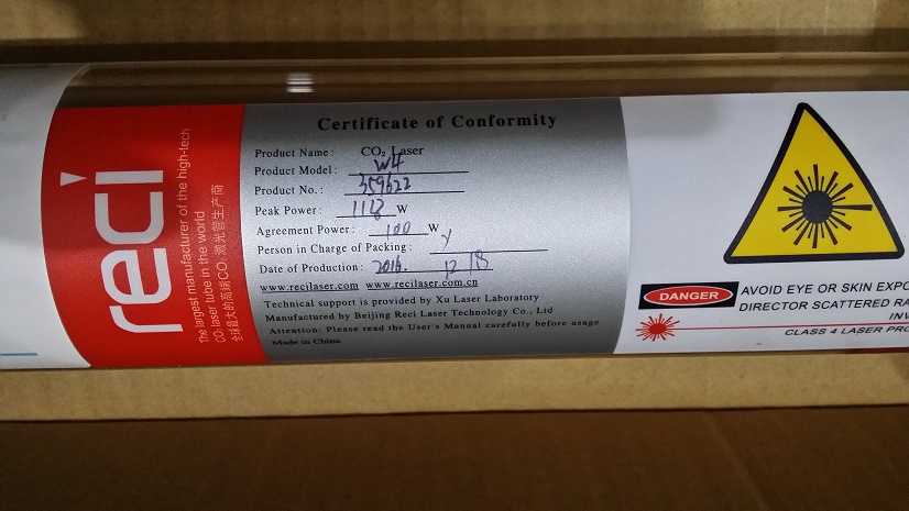

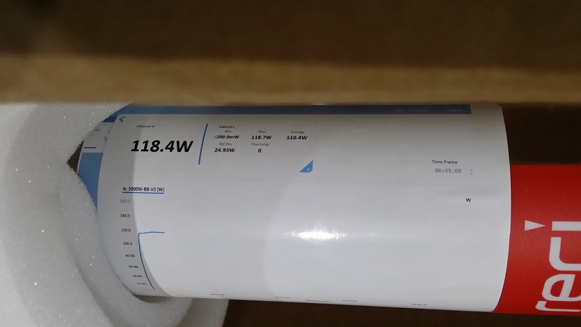

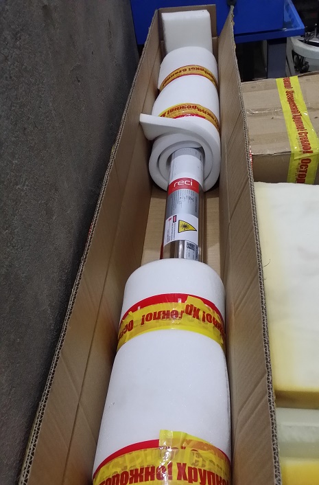

приобрёл!
1.jpg (2800 просмотров) <a class='original' href='./download/file.php?id=112674&mode=view' target=_blank>Загрузить оригинал (66.48 КБ)</a>
2.jpg (2800 просмотров) <a class='original' href='./download/file.php?id=112675&mode=view' target=_blank>Загрузить оригинал (130.62 КБ)</a>
3.jpg (2800 просмотров) <a class='original' href='./download/file.php?id=112676&mode=view' target=_blank>Загрузить оригинал (119.98 КБ)</a>

ну наконец то кто то добрался до построения чпу лазера с адекватным столом ))) за весь узел балки вам отдельный респект! распечатаю и повешу на стенке как руководство к эстетической части построения ))) сам сижу на чертежами станка с полем 1500*2000 мм, под резку, с удовольствием буду следить за развитием проекта.
выложите фото трубки без обмотки, желательно подробно его передней части, там можно определить оригинал это или нет, много подделок стало на рынке, вот и орут продованты, что реси уже не то.
Для всех остальных пользователей этой трубки, уж сколько раз говорилось, что реально трубу можно использовать лишь на 80-85% ее мощности, вот тогда она живет долго! Ну и про чиллер не забываем, если у вас стоит 3000-ый, тогда о чем речь может идти, перегрели, газ начал распадаться, для 100 вт трубки уже нужен 5200, даже 5000 плохо справляется, для трубок 150 вт только 6000 не меньше

InDel писал(а):много подделок стало на рынке,
покупал в https://infolaser.ru...
ездил туда лично.. на машине.. познакомился.. посмотрел склад..
чилеров 3000 5000 5200 в наличии шт по 50.. трубы в коробках разные.. стопками!
несколько готовых станков. Парни просто молодцы! Тимур встретил.. всё показал!
носился со мной как с ребёнком! сводил в столовую! накормили лагманом! разрешил повключать станки и полазить в
меню руссифицированой руиды.. так как я с ней не знаком показалось всё както не удобно!
рассказали как всё правильно подключать... проверили трубу ещё раз при мне .. с моим блоком питания.
замерили мощность.. показали разобранный 3000 чилер.. это меня интересовала сама помпа и конструктив.
кароче поездкой и общением с этой организацией я очень доволен! рекомендую!
ну и самое приятное!!! когда оформляли гарантийник по моему паспотру..увидили что у меня день рождения через 2 дня (27.05.1971)
и сделали хорощую скидку! ещё раз спасибо!
