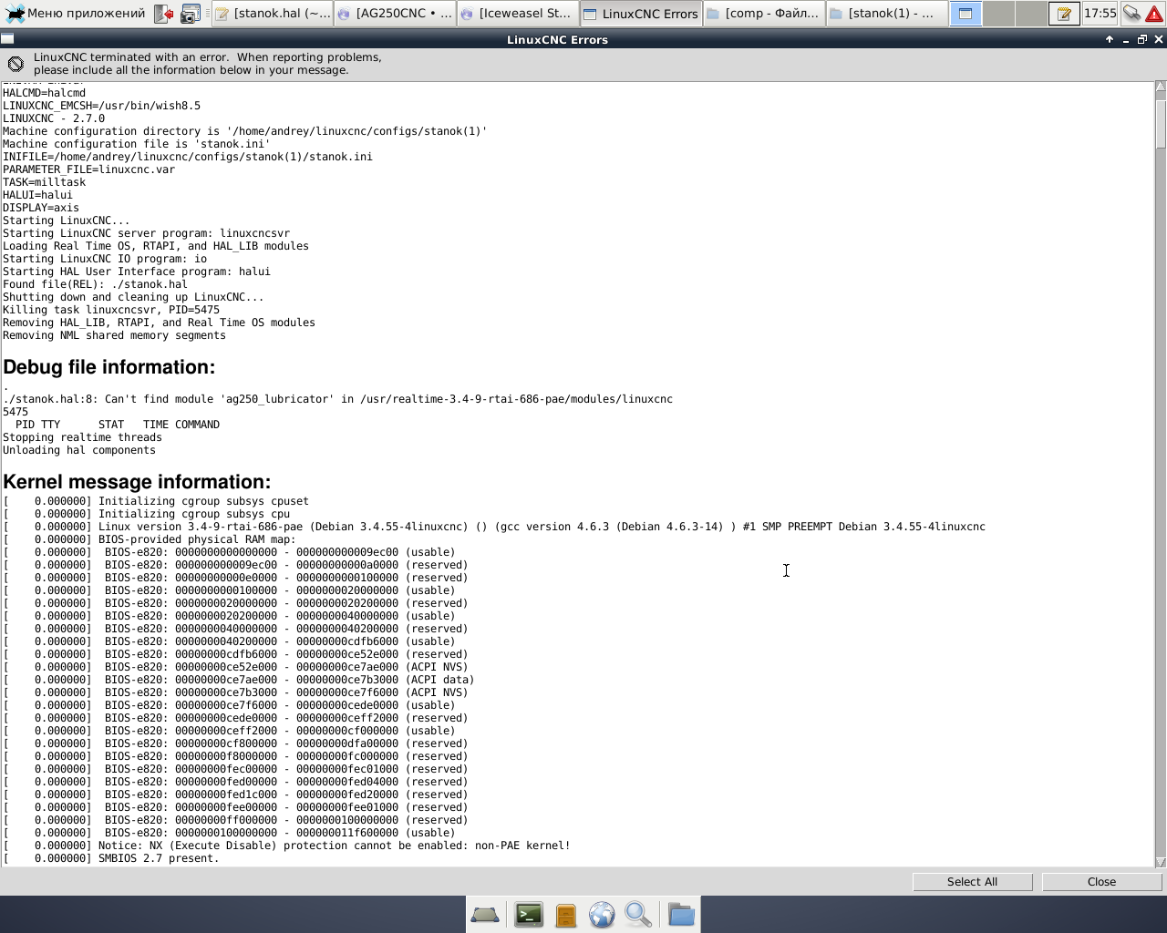

Вот, накропал немного. Запускаю Линукс ЦНЦ- ругается.

Вот, ругается.

а что это за модуль? ag250-lubricator
botcman
Сообщения: 532
Re: AG250CNC
Сообщение botcman »
Модуль смазки направляющих и шпиндельной бабки.
botcman
Сообщения: 532
Re: AG250CNC
Сообщение botcman »
Вот
component ag250_lubricator "AG 250 lubricator";
description """

Фрост
Сообщения: 391
Зарегистрирован: 28 окт 2013, 00:18
Репутация: 23
Re: AG250CNC
Сообщение Фрост »
Нет такой буквы в этом слове :D проверил у себя
т.е. нет такого стандартного модуля в Linuxcnc, это наверно самопал и его надо как-то подключать сначала, очень может быть только в dev-версии
botcman
Сообщения: 532
Re: AG250CNC
Сообщение botcman »
Черт! Что делать-то? Как по-простому запилить смазку шпиндельной бабки и направляющих? За это отвечают 2 разных масляных насоса.
Смазка шпиндельной бабки активируется с интервалом в 15минут, активируется на 10 секунд, со смазкой направляющих сложнее. Читал тут, что можно считать пробег осей и отталкиваться от этого.

Lafayette
Сообщения: 3349
Репутация: 445
Re: AG250CNC
Сообщение Lafayette »
botcman писал(а):Черт! Что делать-то? Как по-простому запилить смазку шпиндельной бабки и направляющих? За это отвечают 2 разных масляных насоса.
Недавно разбирал ГФ, там смазка направляющих по паспорту при включении станка и каждый час работы, насос включается на время около 6 секунд

Сообщение Фрост »
Мне тоже кажется так правильнее.
Использовал пример отсюда, вроде 7 страница
Разработка_ИТ_42_на_основе_Mesa_5i20_версия_3.pdf

Как я понимаю всё растёт из этой древней темы...
Тут вроде всё давно и подробно расписано, но никто ж не пользуется поиском... :)
Смазка шпиндельной бабки (шестерёнок и подшипников) включается одновременно со шпинделем. Какие-либо паузы и алгоритмы там не имеют смысла, ибо механически реализована подача нужного количества масла ко всем узлам, излишки тупо сливаются в исходную ёмкость.
Смазка направляющих в оригинале сделана по таймеру - раз в 15 минут, я сделал в зависимости от количества смены направлений движения по каждой оси. По пробегу не годится - можно "протереть дырку" при большом количестве коротких перемещений туда-сюда...

По поводу смазки шпиндельной бабки- она включается периодически. Если включать ее на постоянную вместе со шпинделем, то масла просто не хватит и насос будет качать воздух. Штатный маслобак насос выкачивает секунд за 10-15.
botcman
Сообщения: 532
Re: AG250CNC
Сообщение botcman »
Вот на Чипмейкере нашел. http://www.chipmaker.ru/topic/156225/
Как его переделать , чтоб по времени включалась?

а это не смущает? :cheesy:
надо добавить в систему пакет linuxcnc-dev
чем такое решение не понравилось?
# --- Смазка направляющих импульсная ---
# смазка при включении длительностью 10 секунд
setp oneshot.0.width 10
net machine-is-on oneshot.0.in
net delay oneshot.0.out => or2.1.in0
net timer-delay => or2.1.in1
net bed-lube => or2.1.out
net bed-lube => to_pci.1.pins.pin-12-out
# интервал смазки 600 секунд длительностью 5 секунд
setp timedelay.0.on-delay 600
setp timedelay.0.off-delay 5
net machine-is-on => and2.4.in0
net timer-in => and2.4.in1
net timer-in-1 => and2.4.out
net timer-in-1 => timedelay.0.in
net timer-delay => timedelay.0.out
net timer-delay => not.0.in
net timer-in <= not.0.out

Чет не видел этого решения...Подскажите теперь как его вставить в мой Хал. И можно ли на этой основе сделать компонент для смазки шпиндельной бабки?
Фрост
Сообщения: 391
Репутация: 23
Re: AG250CNC
Сообщение Фрост »
73 сообщение, не поленись открыть pdf
если надо 2 разных процесса смазки, делать timedelay.0 и timedelay.1, ну и соответственно для них разные or2, and2 и т.д.
