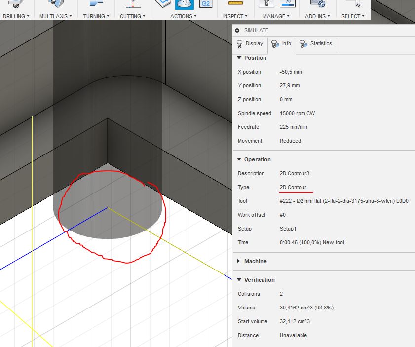

И возник вопрос. Последним этапом идёт "типа" обработка поверхности "кантика", режимы в видео написаны.Так вот, в углах остаются артефакты (стрелочками на фото выделены).
Понимаю, что дело в механике, но в чём причина - не дотумкиваю :/

Это от адаптивной обработки, если фьюжн используется. Добавьте в конце операцию контур, чтоб стенку пройти. В мастеркаме в принципе тоже самое.

Smlua писал(а):Это от адаптивной обработки, если фьюжн используется.
Фьюжн, но эта операция через 2D Pocket сделана.
И появилась мысль, что причина в траектории - в углах она через дугу сделана (см. скриншот):
pocket.JPG (7233 просмотра) <a class='original' href='./download/file.php?id=142604&sid=027d01e83be0bbbf54742598dc6d1711&mode=view' target=_blank>Загрузить оригинал (144.06 КБ)</a>
А вот в 2D Contour "углы прямые":
contour.JPG (7233 просмотра) <a class='original' href='./download/file.php?id=142605&sid=027d01e83be0bbbf54742598dc6d1711&mode=view' target=_blank>Загрузить оригинал (68.96 КБ)</a>
надо будет попробовать Контур. Но в то же время, думается, что такое поведение на дугах не совсем правильно. Может, в настройках пульта нужно "подкрутить"...
Re: Китайский станок TGM-6090 и его жизнь :)
Добавлено: 10 июл 2018, 13:37
Smlua
тогда смотрите cutting radius. когда карман делаете делайте еще и финишный проход
