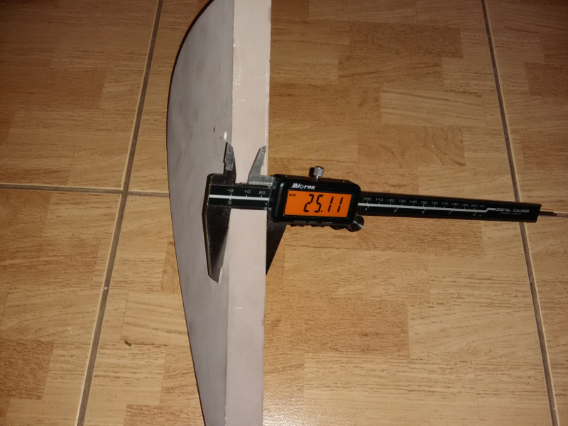

UAVpilot - Сергей, вы там че курите такое прикольное ? отсыпьте :hehehe: http://www.korsil.ru/content/files/mode ... 73-RUS.pdf вторая страница - размеры листов 1000х500х50 и 1000х500х100.... где вы нашли 25-ый лист ?? по другим маркам - да есть. по указанной SkyAlex-ом нету.. другие я под боком Некурон-а взять могу. интересовали именно проверенные варианты..
Re: Модельный пластик
Ну если стоит задача купить именно в Корсиле и именно BM5173, то конечно-же берите что дают... Изображение
20151008_173525.jpg (5477 просмотров) <a class='original' href='./download/file.php?id=60024&mode=view' target=_blank>Загрузить оригинал (192.16 КБ)</a>

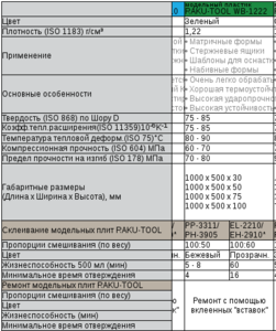

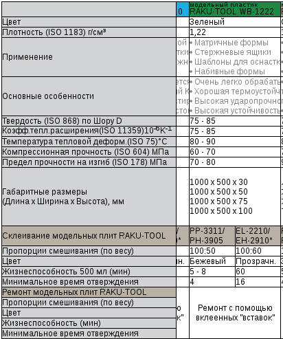

Сообщение skyAlex »
Есть опыт использования Raku-tool wb-1222? в частности под матрицы? Как располировывается? Можете показать фото изделий из него?
Речь то идет о покупке пластика который гарантированно подходит под задачу, то что написано в рекламном проспекте про матричные формы, а тем более его -плотность в 1.22 ни разу не гарантирует то что пойдет под литье. Тут кроме как купить на пробу не выйдет, а если не пойдет - то проба будет очень дорогая.
Вот например модуланы плотных серий(от 1.2 и выше) говно страшное под матричные задачи.
Почему никакой другой ? я же вроде русским языком спрашивал - аналоги проверенные есть ?? 1222 - замечательно. плотность выше - тоже хорошо. поверхность какую он дает ?? у меня лежит некурон то ли 1300, то ли 1370 - че-то такое. плотный. тяжелый. хорошо обрабатывается. но поверхность "песочная". его не заполировать. применение - для литейной оснастки. примерно такое же как у 1222 по вашей картинки. глянцевую поверхность на нем получить реально ? чтобы убрать следы обработки?.. литье в силикон даже отпечатки жирных рук на полированной поверхности передает.. а купить за 300-400 евриков лист для экспериментов, чтобы убедиться что "что-то пошло не так" - извините - лучше я их на что -то другое потрачу... вы сами пробовали этот 1222 ???
