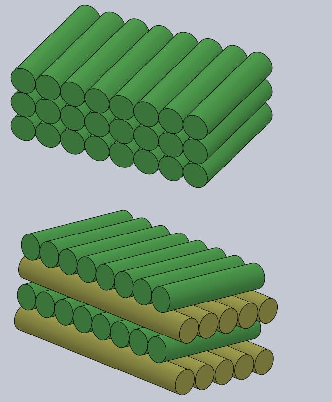

Вопрос Ивану:
Программа делает перевязку швов при печати? То есть печататет в одну сторону иль направление менется.
Сверху без перевязки, снизу перевяка швов что делает деталь прочнее:
Перекрытие.JPG (4340 просмотров) <a class='original' href='./download/file.php?id=3617&mode=view' target=_blank>Загрузить оригинал (51.44 КБ)</a>

Не представляю как вы хотите делать две головы... Мне видится, что две головы относительно друг друга неподвижны, тогда и проблем с позиционированием быть не должно. Думать об это должны мозги станка ИМХО, просто gcode задаешь параметер для головы к примеру F1 и F2 а станок уже сам спозиционирует нужную голову в правильных координатах. Еще не понятно чего вы боитесь, что головы забьются. Даже если по порошку печатать. Все не так страшно тем более если брать головы от дешевух принтеров. Возможно даже имеет смысл брать головы встроенные в картридж - их не так жалко. А дюза диаметром 1мм это вообще круто.
Не стоит сравнивать принцип работы репрапов и порошковых принтеров. В реп рапе голову позициионируют gcode который двигает ею по определенному алгоритму для перевязывания слоев и т.д. Насколько мне известно replicatorg имеет несколько способов заполнения внутренности модели с разными алгоритмами. В ZCorp же сделано аналогично струйной печати, тоесть построчно сверху вниз, при этом внутренность заполняется скрепляющим составом, а это даже у Zcorp скорее всего просто чернила, на 100% ведь порошек оттуда уже не выйдет, в отличи от реп рапа где можно и придать дополнительную жесткость и уменьшить вес модели и сыкономить материал. Видел даже как внутренности делают ввиде сот. Потому склоняюсь к голове от принтера без модификаций, возможно только под дозаправку.
При какой примерно температуре запекалась краска? Возможно совмещать лучи полупроводниковых лазеров для удешевлия конструкции и направлять их подвижными зеркалами. Конечо юстировка потребуется серьезная. Тогда возможно вариант с подвижной головкой запекающей порошковую краску?
В моем епсоне по оси х стоит лента с енкодером, глова по оси у плюет окло 30-60 строк но думаю между ними есть растояние и достаточно большое, тогда ри следующих нескольких проходах смещая лист принтер запечатывает вторые, третьи и четвертые строки (количество строк зависит от качества). При движении вдоль оси х думаю имеет значение и скорость движения головки, так как лента энкодера явно имеет меньше разрешение чем головка по оси х. Хотя думаю если плеват чернилами относительно микрошагов ШД то точности 20 микрон будет придостаточно. Вопрос в управлении головкой принтера.
