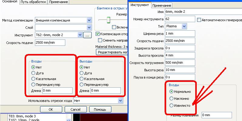

scout писал(а):Но вообще, интересно было бы посмотреть кто делает, программирование такого "извилистого" вреза это геморой тот еще...
А можно по-конкретнее, как выглядит этот извилистый врез?

Могу предположить, что врезка делается на постепенном снижении, можно еще добавить извилистую траекторию. Запрограммировать макрос, как для подскока, например, несравнимо сложнее будет.
Re: Ось Z кто для плазмы, как сделать?
scout писал(а):программирование такого "извилистого" вреза это геморой тот еще...
Достаточно выбрать волшебную опцию:
Извилисто.JPG (3664 просмотра) <a class='original' href='./download/file.php?id=3558&sid=fed174a3783f3e03c8998dbc6e417924&mode=view' target=_blank>Загрузить оригинал (60.96 КБ)</a>

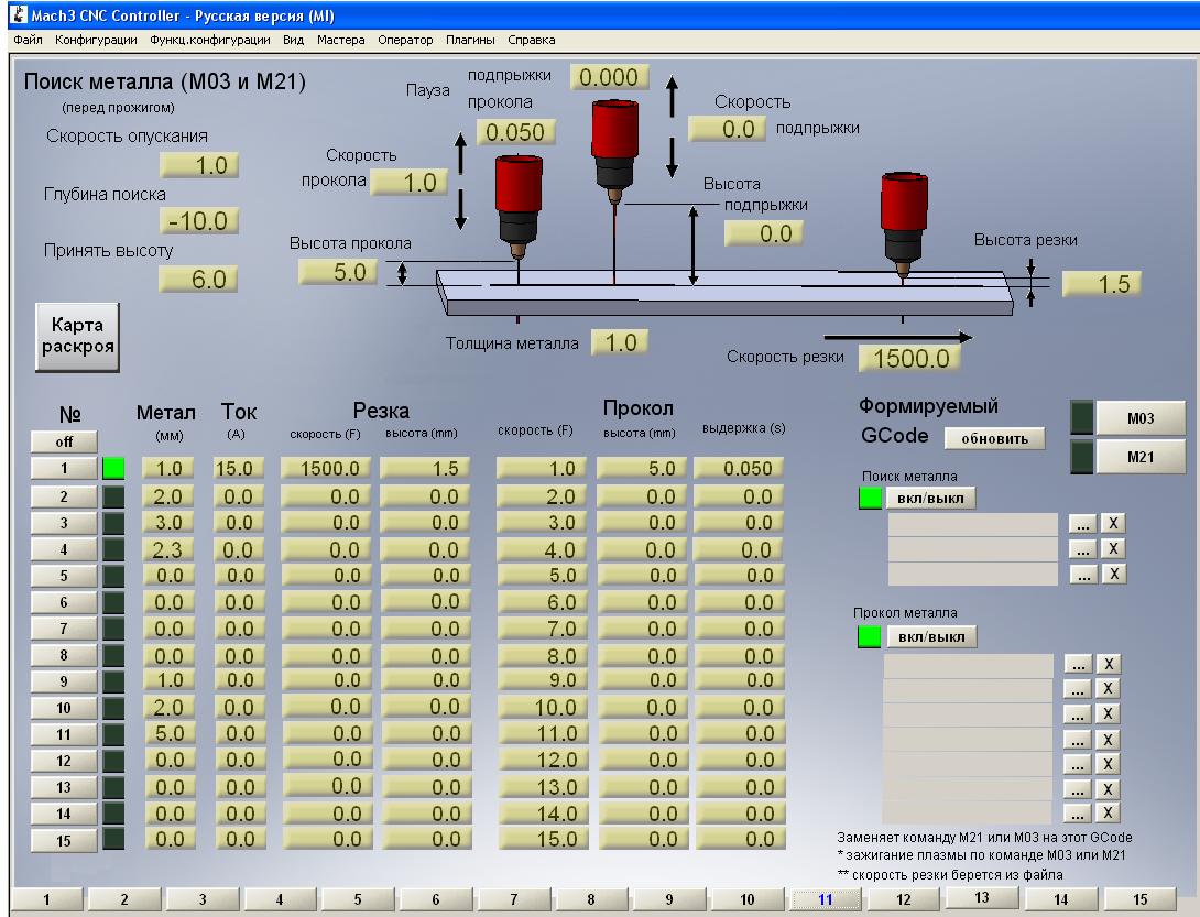

scout писал(а):Запрограммировать макрос, как для подскока, например, несравнимо сложнее будет.
Вы сами то подскок делаете? Насколько помню ваше видео ничего похожего нет.

aftaev писал(а):Достаточно выбрать волшебную опцию
Окэй, вот это уже конструктивней. А что за софт?

scout писал(а):Подскок имеет смысл делать всегда (не зависимо от силы тока),
При резке до 10мм никаких извилистых входов, подскоков не делаю, и расходники живые и плазматрон тоже.
Подскоки делаются при силе тока от 100А(это примерно) так как толщина резки большая и струя метала точно бьет в плазматрон.
Подскоки можно организовать в Маче макросами и перепиской кода как у меня:
подскок.JPG (3659 просмотров) <a class='original' href='./download/file.php?id=3560&sid=fed174a3783f3e03c8998dbc6e417924&mode=view' target=_blank>Загрузить оригинал (152.26 КБ)</a>
Мое ЛИЧНОЕ мнение: оно нафиг не нужно на той плазме что хочет купить ТС. Правильная высота прокола, пауза и скорость спуска и нет подскоков.
