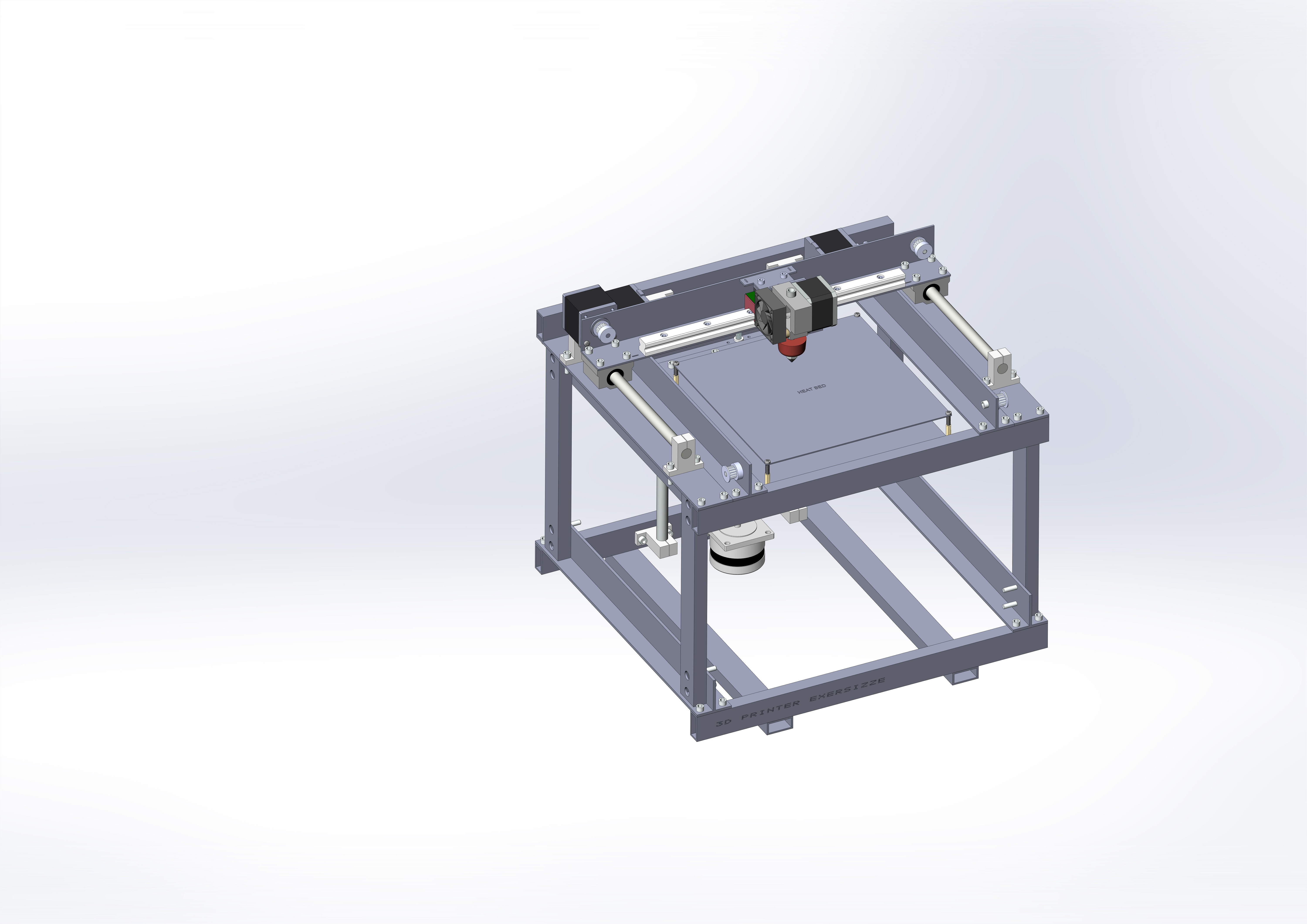

http://avrproject.ru/publ/3d_printer_sb ... /1-1-0-159 там немного о термисторе и сверху ссылка на скачивание сборки в солидворксе
3dprinter1.JPG (4696 просмотров) <a class='original' href='./download/file.php?id=103145&mode=view' target=_blank>Загрузить оригинал (1.24 МБ)</a>

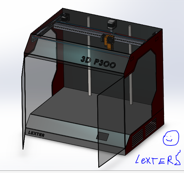

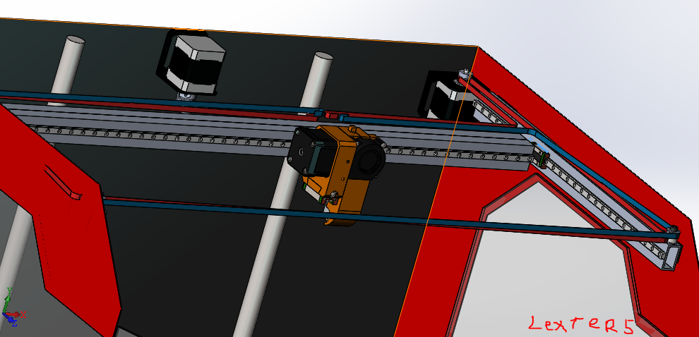

Вот примерно накидал эскизик. На стол решил делать 2 направляющие диаметром 20мм. А вот если сделать подачу филамента под 90° будет клинить?

LEXTER 3D-P300
Кинематика, наброски (4625 просмотров) <a class='original' href='./download/file.php?id=103632&mode=view' target=_blank>Загрузить оригинал (157.69 КБ)</a>

Lexter5 писал(а):Вот примерно накидал эскизик. На стол решил делать 2 направляющие диаметром 20мм. А вот если сделать подачу филамента под 90° будет клинить?
Не понятно 90 градусов,если без радиуса под реально прямым углом однозначно

Chpok писал(а):Не понятно 90 градусов,если без радиуса под реально прямым углом однозначно
Через ролик хочу сделать. Это чтобы не делать дырявую крышу станка.

Lexter5 писал(а):Через ролик хочу сделать. Это чтобы не делать дырявую крышу станка.
Может корпус повыше сделать?Там радиус как минимум 10 см нужен и еще корпус сверху,спереди как фиксирует боковины или же это сьемная крышка такая?
Рамка на чем направляйки не должна быть П-образная иначе гулять будет

Chpok писал(а):как фиксирует боковины или же это сьемная крышка такая?
Где написано 3др300 не съемная. Съемный только горизонтальная плоскость.
Chpok писал(а):Рамка на чем направляйки не должна быть П-образная иначе гулять будет
Нечего не понял) Сама балка? Где стоит мк8, да? Там 2 прямоугольных алюминиевых профиля 12х20х2

Lexter5 писал(а):Где написано 3др300 не съемная. Съемный только горизонтальная плоскость.
Да это хотел узнать,иначе ушами хлопать будет,так норм
Остальную мелочевку че не дорисовываешь?Детали соответствуют реальным размерам?Как это все собираться будет, крепиться?Электроника?

Chpok писал(а):Остальную мелочевку че не дорисовываешь?Детали соответствуют реальным размерам?Как это все собираться будет, крепиться?Электроника?
Да пока некогда, работы навалилось и снегу под 2 метра) Да все в реальных размерах делаю. Спасибо за ссылки=) Блок питания с компьютера есть смысл ставить или нет? А на z наверно винт закажу, 8мм хватит?
