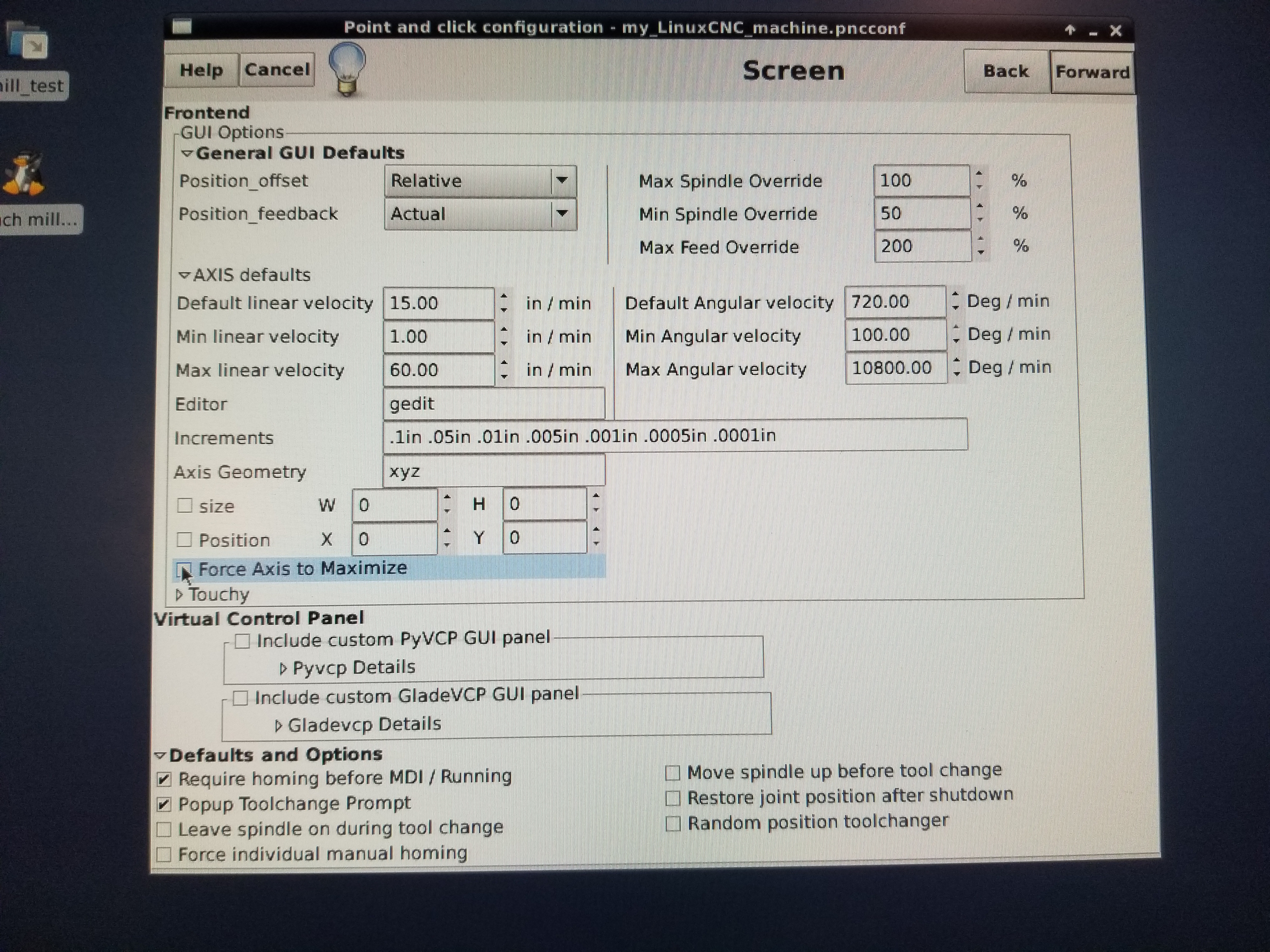

По сабжу: простой способ, но работат только с Pncconf. В настройках AXIS defaults поставить галочку на Force Axis to maximize
20180421_213938.jpg (3256 просмотров) <a class='original' href='./download/file.php?id=137749&mode=view' target=_blank>Загрузить оригинал (5.11 МБ)</a>
Re: Как сделать чтоб emc при стартапе поднимался на весь экр
Эта галка вставляет в ~/.axisrc вот такой код:
maxgeo=root_window.tk.call("wm","maxsize",".")
fullsize=maxgeo.split(' ')[0] + 'x' + maxgeo.split(' ')[1]
root_window.tk.call("wm","geometry",".",fullsize)

работает и такая строка в ~/.axisrc:
root_window.attributes("-fullscreen",1)
