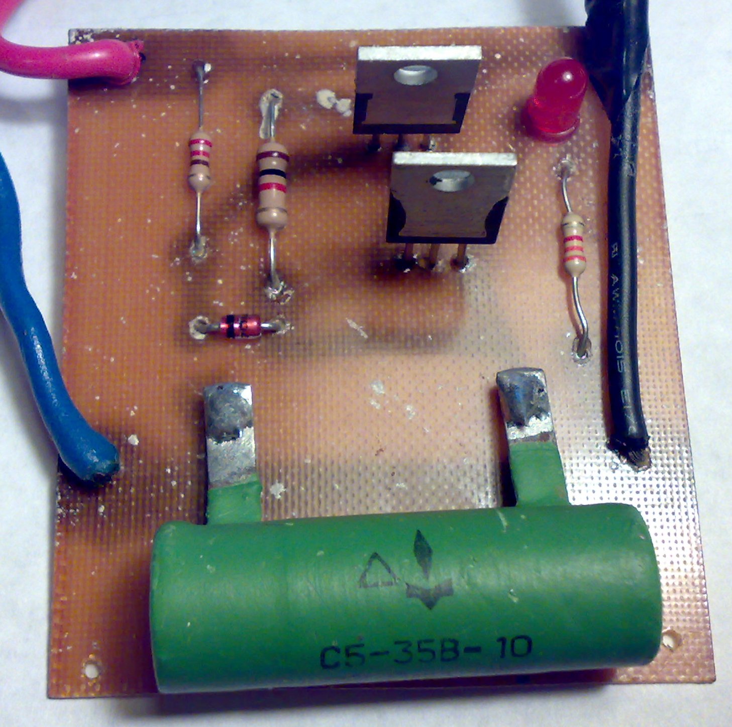

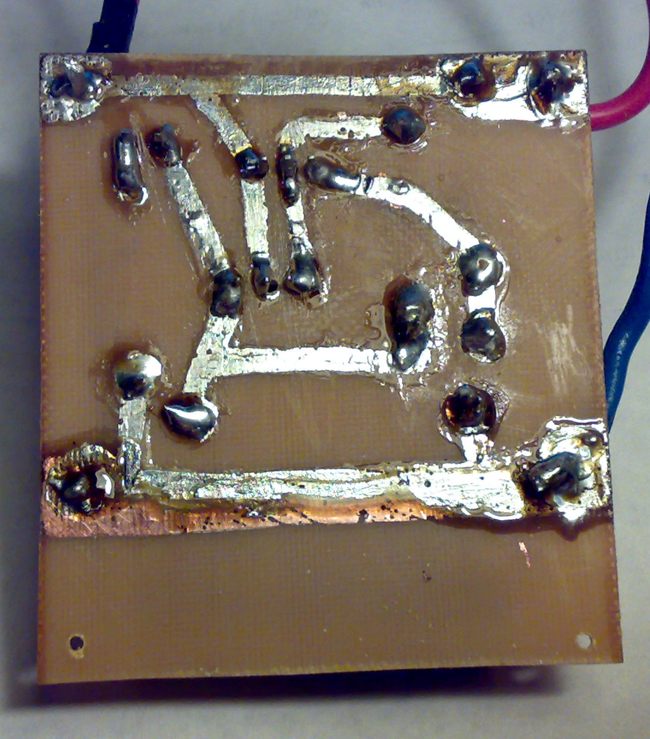

вот переделал вторую платку. в прошлом варианте была ошибочка.
291220111505.jpg (5654 просмотра) <a class='original' href='./download/file.php?id=3574&mode=view' target=_blank>Загрузить оригинал (352.46 КБ)</a>
291220111504.jpg (5654 просмотра) <a class='original' href='./download/file.php?id=3575&mode=view' target=_blank>Загрузить оригинал (320.94 КБ)</a>

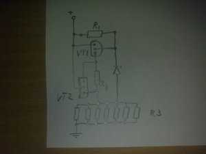

Извините, что влазию в чужую тему, но вопрос схожий.
Я собрал дампер по 3-ей схеме отсюда: http://cnc-controller.ru/dumper.html
У меня очень сильно греются резисторы (по схеме это R3.1 - R3.2) - что может быть не так ?
Транзисторы КТ503Д и КТ819Г.
Стабилитрон на 27В.
БП = 24В.
Резистора на 10 Вт не было и я впаял 7 штук параллельно по 2 Вт 240 Ом (они как раз и греются)
Пока собрано навесным монтажом.

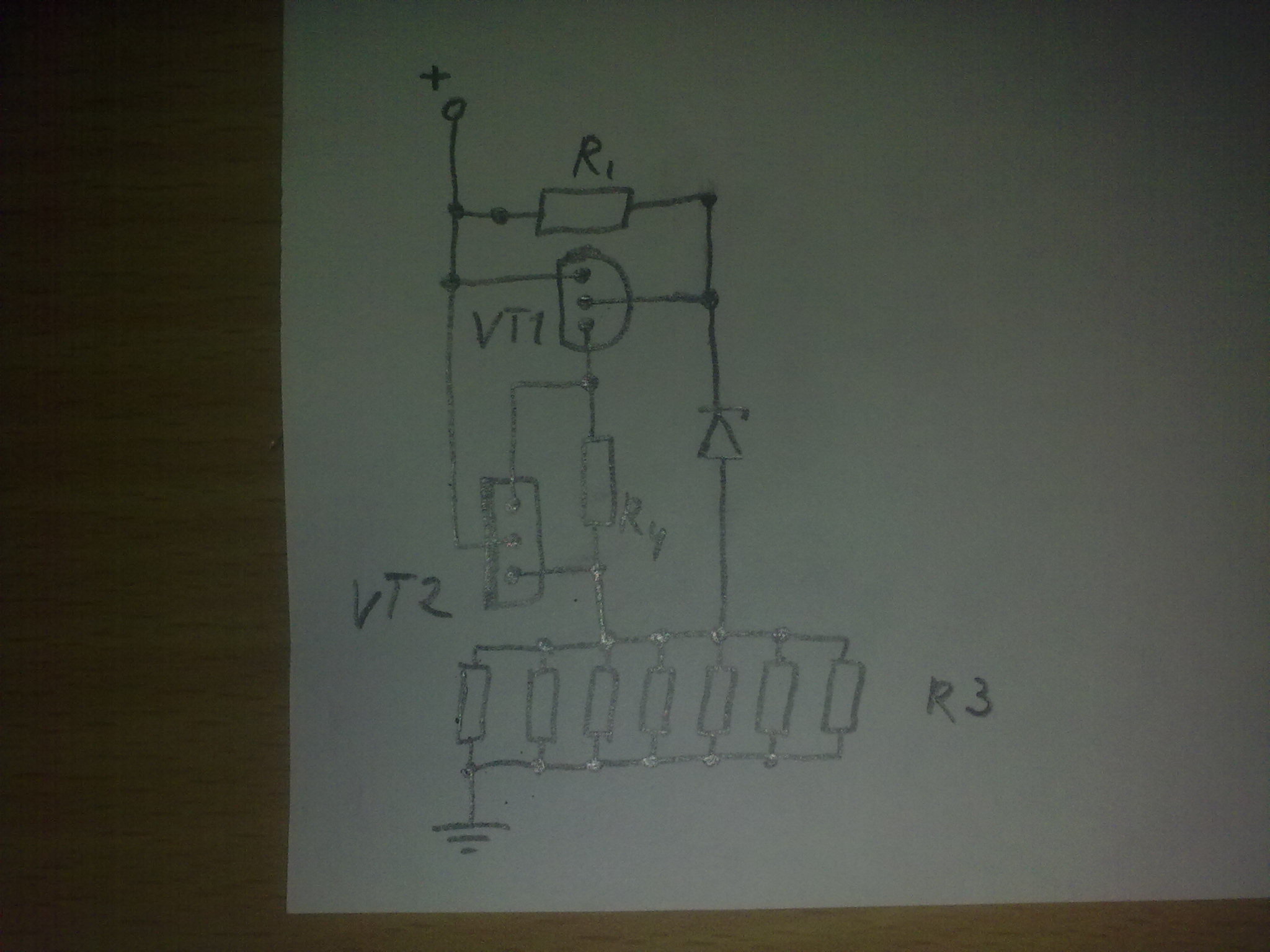

схему собрал так: (вид со стороны деталей)
030920121631.jpg (5263 просмотра) <a class='original' href='./download/file.php?id=7851&mode=view' target=_blank>Загрузить оригинал (291.58 КБ)</a>
VT1 - КТ503Д
VT2 - КТ819Г
Re: Нужна схема простого БП на 24 В 3-5А 400-500Вт
Ti-j писал(а):на стабилитроне 1,36 В.
на резисторах 22,7 В.
Стабилитрон включен не в той полярности.
С одного края корпуса стабилитрона есть чёрная кольцевая полоска - это катод, он должен быть подключен к R1 и базе VT1.

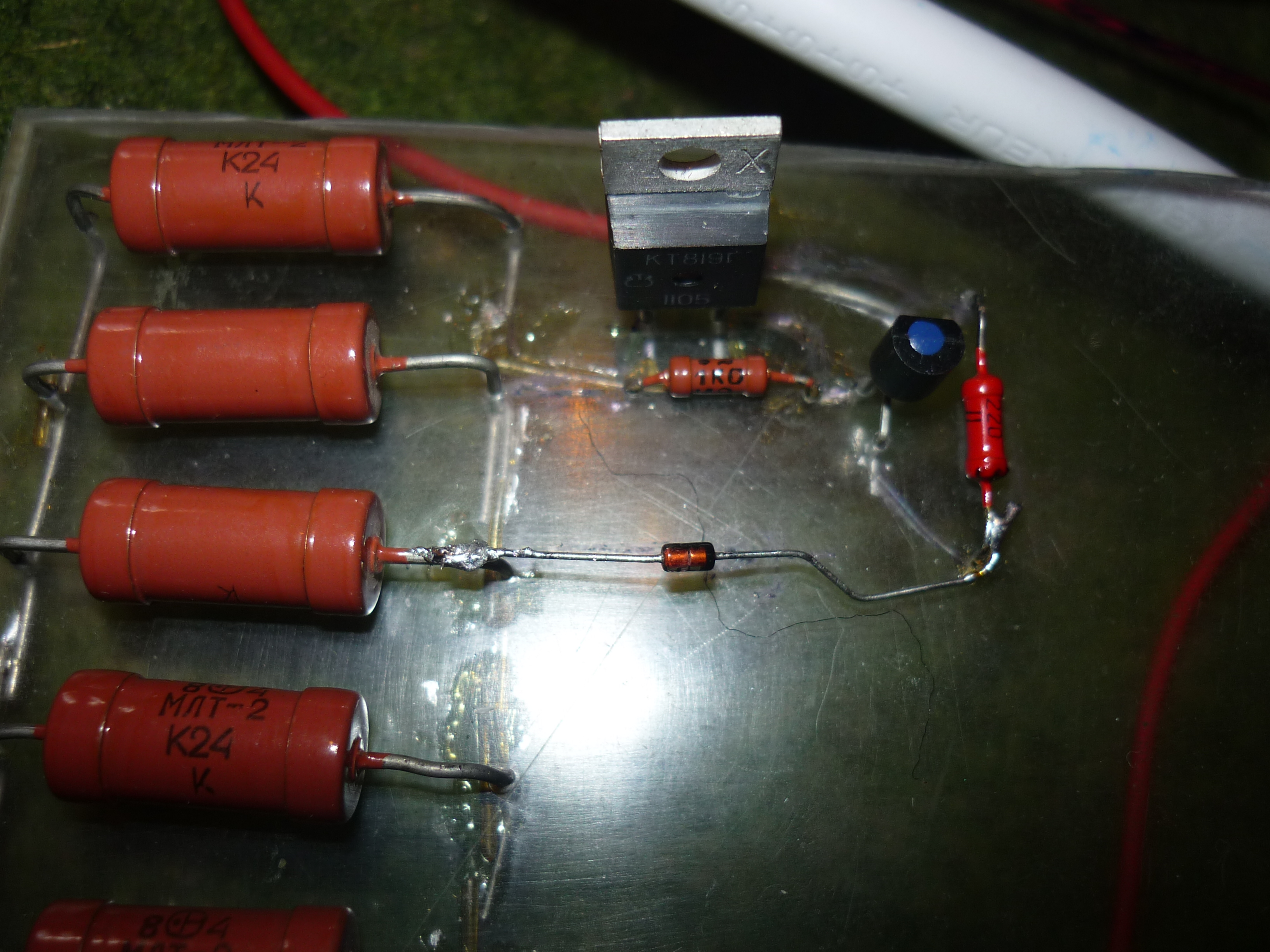

Почему решили так ?
Именно так он и расположен.
Сорри за качество сборки :oops: это временно, до тех пор пока не заработает, потом буду травить плату.
P1020010.JPG (5249 просмотров) <a class='original' href='./download/file.php?id=7863&mode=view' target=_blank>Загрузить оригинал (2.73 МБ)</a>

Я не большой специалист в электронике... но созрел вопрос по этой схеме.
Если все работает как описано: напряжение на стабилитроне превышает заданное, транзистор открывается... и закорачивает стабилитрон, все напряжение оказывается на гасящих резисторах! Транзистор закрывается и цикл повторяется сначала, выходит генератор какой-то.
Может, все таки точку соединения VD2 и R4 нужно к массе подключать?

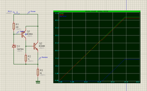

Ti-j писал(а):Почему решили так ?
Значит он пробит.
На стабилитроне должно быть практически полное напряжение питания. Если оно превысит напряжение стабилизации 27В, то стабилитрон открывается и всё, что больше 27 вольт пойдёт на открытие транзистора.
dumper.png (5236 просмотров) <a class='original' href='./download/file.php?id=7864&mode=view' target=_blank>Загрузить оригинал (15.55 КБ)</a>
У маломощного транзистора на плате перепутаны эмиттер с коллектором. Кроме того, он должен быть PNP, а КТ503 - NPN. Подойдет, например, КТ502.
Сама схема рабочая, только я бы в цепь базы VT1 добавил резистор ом на 300.
