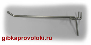

Я имел ввиду крючок такого типа... (файл)
Весь из проволоки 4мм.
т.е. весь крючок 10сек
Крючок (3356 просмотров) <a class='original' href='./download/file.php?id=4018&sid=4125c9397a3fd83d1def813d06a50176&mode=view' target=_blank>Загрузить оригинал (20.28 КБ)</a>
Крючок

скорость изготовления 10 секунд? че то слишком лихо...
Хотя я и не видел в работе вашего предпринимателя...

Loituma писал(а):скорость изготовления 10 секунд? че то слишком лихо...
А у вас сколько?
Loituma
Сообщения: 508
Репутация: 57
Re: Станок для гибки проволоки. Помощь в разработке.
Сообщение Loituma »
у мня уходило где то 30-40 секунд, но это при том, что у меня размотка была с бухты, а там ограничение по мощности было для шаговика, и так же рукав был сильно тяжелый, он медленно вращался , не было механизма опускания гибочной лапки...

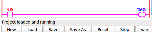

все, поехали разбираться емс
вопросы образовались следующие:
1) как сделать бесконечную ось? оставит 0 в лимитах?
2) как сделать выполнение куска программы нужное количество раз?
3) я вещаю на один из выходов срабатывание пневмоцилиндра gpio вроде, как в программе заставить его сработать?
4) как сделать сравнение энкодеров на двигателе и измеряющим ось?
в четвертом пункте поясню: в двигателе я ставлю шкалу перемещения например 1 оборот двигателя 5 см, на самом перемещении стоит энкодер и проверят это самое перемещение, а емс должна сравнивать их и корректировать по внешнему энкодру
Сообщения: 8167
Репутация: 1589
Сообщение nkp »
2. http://www.linuxcnc.org/docview/2.5/htm ... ml#_repeat
3. можно classicladder и использовать М64:
в хал файл:
net rrr classicladder.0.in-09 motion.digital-out-00
net lll classicladder.0.out-08 hm2_5i20.0.gpio.053.in
в программе M64 P0
