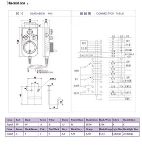

Подскажите, подключил пульт к лпт порту, на лампочке пульт горит, ровно до тех пор, пока не включаю лцнц, и он сразу гаснет. Соответственно на пины не реагирует. Причем пины лпт появились, в чем может быть дело?

Есть схема пульта и как он подключён?
MGG
Сообщения: 3403
Репутация: 1010
Re: Подключение осей через Mesa и LPT одновременно
Сообщение MGG »
http://cnc4pc.com/Tech_Docs/guide_for_M ... r_LPT2.htm
по вот этой схеме подключал
pult.JPG (3500 просмотров) <a class='original' href='./download/file.php?id=132102&mode=view' target=_blank>Загрузить оригинал (72.67 КБ)</a>
dtw.moscow@gmail.com
забей на лампочку - это просто лампочка, которая управляется первым пином порта.
Только для подключения пульта надо так:
loadrt hal_parport cfg="0x378 in"
А потом смотреть через halshow сигналы на пинах порта при нажатии кнопок и т.п.
Попробуй контакт COM на общий (LPT порта) подключить.
Да и вообще покажи состояние пинов порта.
