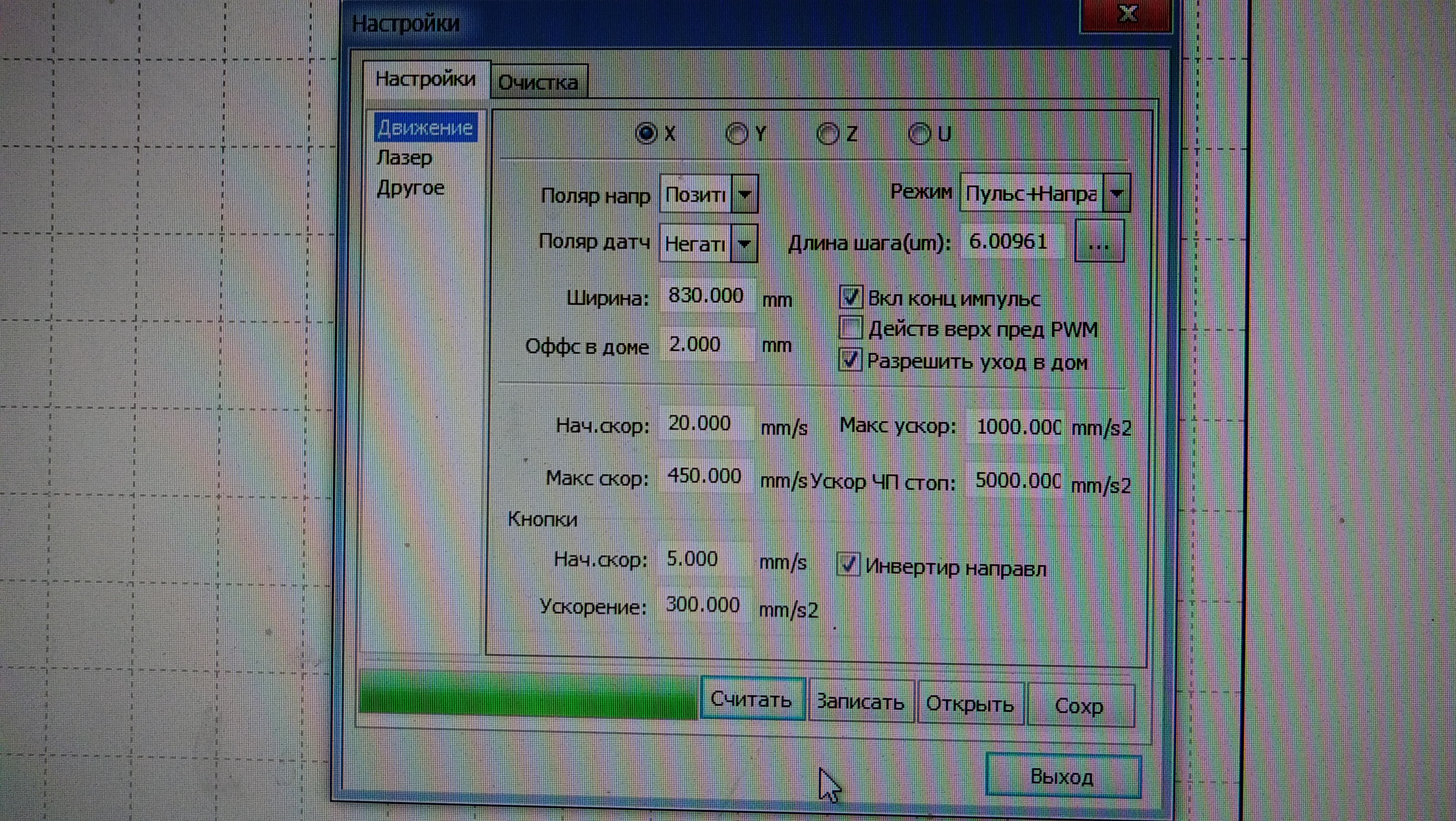

Контроллер Ruida6442. При гравировке фото у головы разлет большой. Рисунок 5см,а разлет головы на 50см в каждую сторону от рисунка. Скорость максимум 300. Ставишь больше,контроллер ругается что рисунок в поле не влазиет. Кто сталкивался с такой проблемой, напишите как исправить.

По идее ускорения надо смотреть...

Anton_Dmitrievich писал(а):Встречал тут ответ на свой вопрос давно, а сейчас найти не могу никак. Не пинайте тапками.
Такаяже проблема . При гравировка сильно вылетает за пределы рисунка!! Увеличиваю скорость увеличивается вылет !! Подскажите как решить или настроить.. в rdworks v8 уже два дня голову ломаю (((( Скинте свои настройки пжл ...

ускорение увеличивай, та же фигня была , помогло
ps в пользовательских настройках

Уже все ускорения перепробывал!! Объясните попадробнее что именно изменить в настройках ??? :freak_in_action:

http://www.cnc-club.ru/forum/viewtopic. ... 49&t=17770
15 пост , в описании на руиду 6442g все расписано в самом конце
и в "vendor tool" тоже выстави повыше, Доступ к заводским настройкам осуществляется через ПО RDCAM и находится в меню «File»->
«Vendor Settings».пароль rd8888

Уже повышал и начальное и максимальное ускорение эфекта нет :wik:
