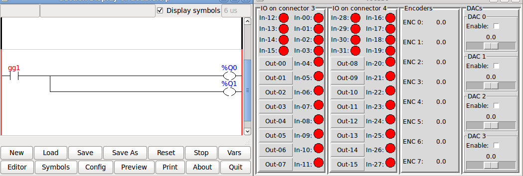

Вариант панельки для тестов пинов in с ладдером:
tpanel-cl.tar.bz2
(2.54 КБ) 562 скачивания
35.png (3379 просмотров) <a class='original' href='./download/file.php?id=4446&mode=view' target=_blank>Загрузить оригинал (56.07 КБ)</a>
36.png (3379 просмотров) <a class='original' href='./download/file.php?id=4447&mode=view' target=_blank>Загрузить оригинал (58.12 КБ)</a>
С Q0 берем на лед,а с Q1 - уже по прямому назначению.
(но тут уже нужно встраивать в емс )

Ели совсем коротко - то это виртуальные реле (100 шт по дефолту если не ошиб) а еще таймеры,лог. элементы и др.Контроллер вобщем.Супервещь!
http://www.linuxcnc.org/docview/html/la ... mples.html
Сообщения: 8167
Репутация: 1589
Re: Модернизация 6720вф2
Сообщение nkp »

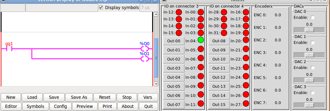

А в этой панельке cl заюзал для "раздвоения " сигнала.Например :идет сигнал со станка с кнопки или датчика,потом в ладдер,"раздваивается" ,один по назначению,другой на контр панель(светодиод) .

Конфигурация со встр. панелью и ладдером:
Sherline4Axis.tar.bz2
(6.92 КБ) 534 скачивания
Если прицепить кнопку на pin-11 парпорта то она будет в приведенном примере вкл станок и подавать сигнал на лед.

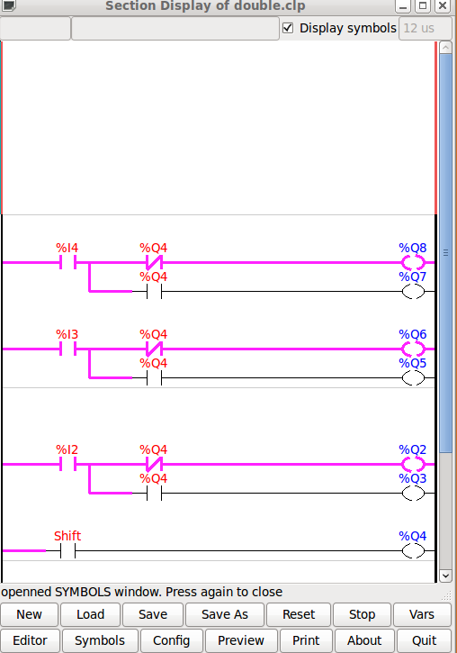

А можно замутить что-то типа кнопки shift? Например у меня 21 кнопка + энкодер, если бы одну из них сделать кнопкой переключения "регистров", то можно было бы получить 40 сигналов кнопок и 2 сигнала энкодера. А если регистров не 2, а более, то вообще клондайк!
Сообщения: 8167
Репутация: 1589
Сообщение nkp »
Shift нарисую вечером.

Конфигурация с кнопкой Shift:
(7.03 КБ) 471 скачивание
смысл:
13.png (3347 просмотров) <a class='original' href='./download/file.php?id=4453&mode=view' target=_blank>Загрузить оригинал (35.21 КБ)</a>
при ненажатом Shift работают пары I2-Q2 I3-Q6 I4-Q8
при нажатом I2-Q3 I3-Q5 I4-Q7
(проверял на макете)
Количество линий увеличиваем по потребности.
