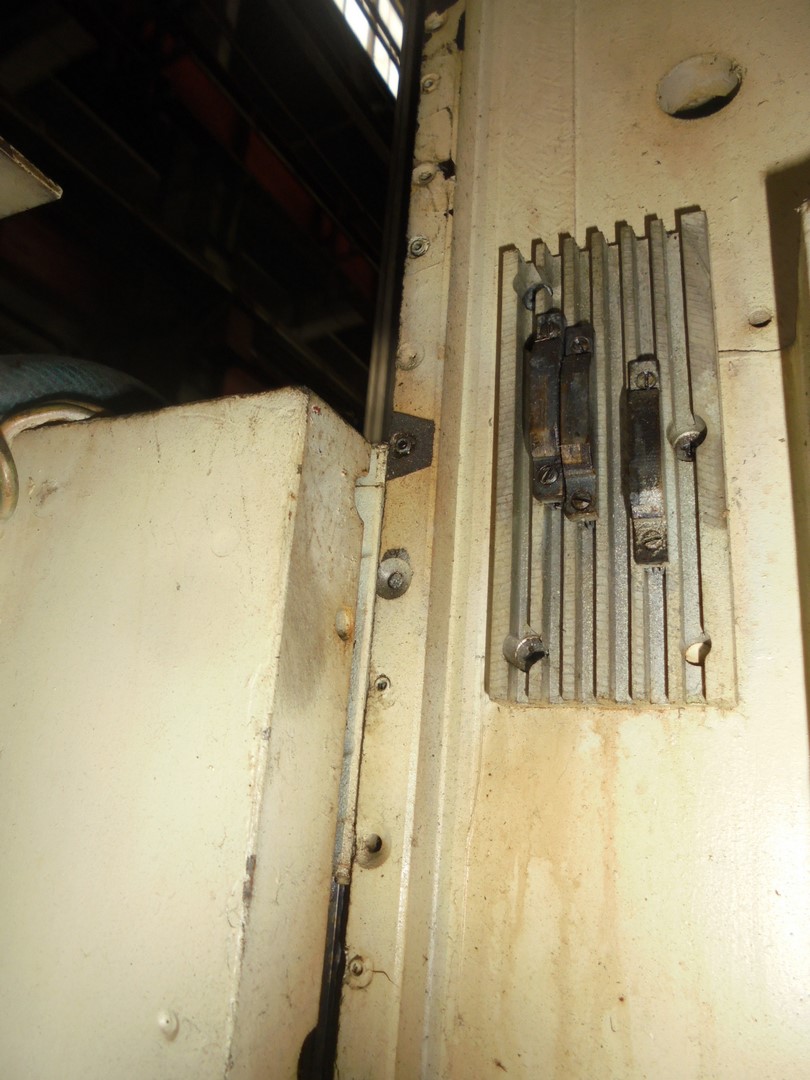

Станок полностью раскидали и приготовили к перевозке
DSC04792 (Копировать).JPG (3136 просмотров) <a class='original' href='./download/file.php?id=99871&mode=view' target=_blank>Загрузить оригинал (272.47 КБ)</a>
В станине профрезерованы посадочные места под рельсы, и рельсы прижимаются к бортику винтами вкручеными в станину
DSC04787 (Копировать).JPG (3136 просмотров) <a class='original' href='./download/file.php?id=99870&mode=view' target=_blank>Загрузить оригинал (190.88 КБ)</a>
