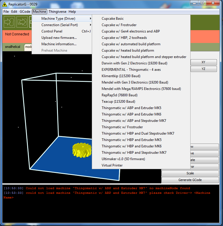

aftaev писал(а):программа replicatorg зачем пытается законектися со станокм? Ради чтоб Gcodу в нее слить иль с принтера что то считывает?
Программа хочет убедиться что она может работать с твоим 3D принтером и начать работать.
Сначала программе ReplicatorG надо указать какой у тебя принтер
Указание модели трехмерного принтера (3498 просмотров) <a class='original' href='./download/file.php?id=3490&mode=view' target=_blank>Загрузить оригинал (118.74 КБ)</a>
, потом надо указать порт.

moha_ivan@mail.ru писал(а):Программа хочет убедиться что она может работать с твоим 3D принтером и начать работать.
Я на ЕМС хочу сделать :)
moha_ivan@mail.ru писал(а):Сначала программе ReplicatorG надо указать какой у тебя принтер
Ставлю виртуальный принтер :)
Можно теперь Gcоde притера изучать :
GCode.JPG (3495 просмотров) <a class='original' href='./download/file.php?id=3492&mode=view' target=_blank>Загрузить оригинал (19.59 КБ)</a>
Иван, Gcode в принтер как грузится через шнурок(СОМ) или через флешку?
Похожие программы Replicatorg имеются в природе чтоб на слои резать и в Gcode переводить?
Похожие программы конечно же есть (вспомню название пришлю).
ReplicatorG грузит код через COM (физически через шнурок USB), Ардуино (Arduino 2560) я так понимаю превращает usb в виртуальный com.
А что можно поставить виртуальный Thing-O-matic? Как это?

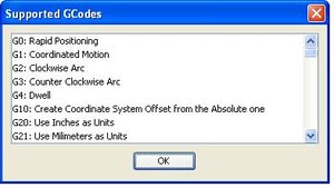

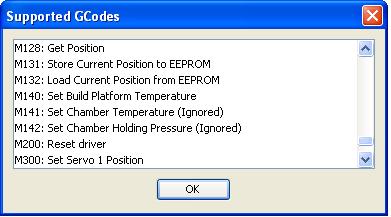

aftaev писал(а):
moha_ivan@mail.ru писал(а):А что можно поставить виртуальный Thing-O-matic? Как это?
А нафига он ваще нужен? Я не понимаю всего принципа печати. Меня интерисует как поставить экструдер на портал ЧПУ и печатать Мачем или ЕМС. Пока вижу копировать Gcode в текстовый файл и грузить в Мач/ЕМС и там работать.
А как ты хотел? Ты видишь более простой вариант?
Если бы он умел выдавать код в консоль, то можно было бы прикрутить его к EMC2.
Кстати, как в Gкоде управляется скорость подачи пластика?
Re: Распечатаю детали из АБС пластика

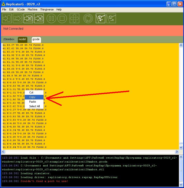

Nick писал(а):Если бы он умел выдавать код в консоль,
Там есть супер "консоль" называется копировать-вставить :) :) :)
GCode.JPG (3487 просмотров) <a class='original' href='./download/file.php?id=3495&mode=view' target=_blank>Загрузить оригинал (98.39 КБ)</a>
Nick писал(а):то можно было бы прикрутить его к EMC2.
Меня больше напрягает как ЕМС отучить от своих команд, и принимать этот Gcode ^)

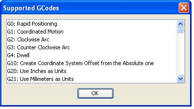

Nick писал(а): Кстати, как в Gкоде управляется скорость подачи пластика?
Ты бы скачал прогу и поставил, там есть список всех Жкодов. Жаль их не скопировать сюды
GCode2.JPG (3487 просмотров) <a class='original' href='./download/file.php?id=3496&mode=view' target=_blank>Загрузить оригинал (22.08 КБ)</a>
Для меня сложность в переводе на английский :problem:

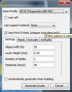

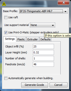

Скорость подачи выставляется перед созданием кода, параметр Feedrate
настройки для создания gcode (3487 просмотров) <a class='original' href='./download/file.php?id=3494&mode=view' target=_blank>Загрузить оригинал (33.35 КБ)</a>
Вот выдернул из кода:
M108 R5.0 (set extruder speed)
M101        (Start Extruder)
G1 X0.0 Y-2.77 Z0.78 F2760.0
M108 R30.0 (Set Extruder's max Speed (R=RPM, P=PWM))
