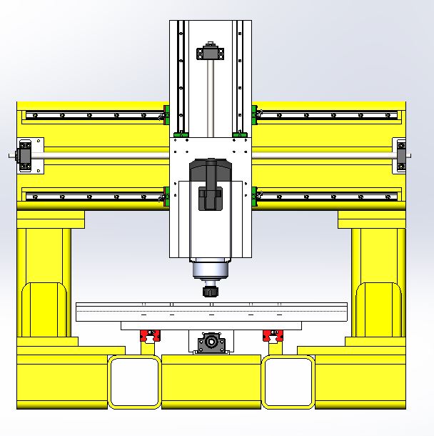

Вопрос не в этом, я привык делать руками, тактильный контроль. Поэтому хотел повозиться с моделью. Если нет, так нет

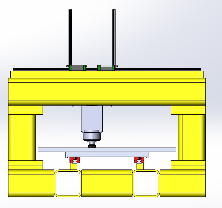

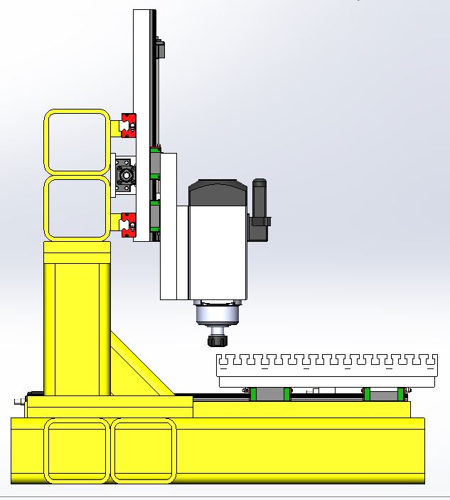

как бы новый станок не был хорош, но все же вернулся к задаче улучшить текущий, а сборка нового затянется на год точно.
однозначна переделав балку в текущем с 140х60 на что то по жесче уже будет результат, но переделка одной балки потянет за собой и крепление балок и портала, что приведет к увеличению веса, так что буду двигаться в направлении новой рамы под комплектуху что есть, а это:
оси Х
рельсы - 20мм - 820мм
ШВП - 20мм - 865мм
ось Y
рельсы - 20мм - 690мм
ШВП - 20мм - 584мм
ось Z
рельсы 15мм-420мм
ШВП 20мм- 315мм
опоры буду заказывать на заводе
это основное, ШД и шпиндель пока значения не имеют
пока это набросок, притом грубый, тк прикидываю как расположить трубы, в наличии 120х120х8мм
к помидорам готов :thinking:
eUIglAUnlVI.jpg (3505 просмотров) <a class='original' href='./download/file.php?id=100842&mode=view' target=_blank>Загрузить оригинал (72.71 КБ)</a>

Убери не нужные трубы. Варить только подставку под станок. Ищи прверочную чугунную плиту. Ничего лучше не при думаешь. Лишь бы нормальное помещение было для постройки.

Ну а если не идилизировать? Пусть этот будет опытной площадкой. Я вот вообще не понимаю почему должен тратить большую кучу денег на то что я все сам не смогу не настроить ни подключить?
Вот представим что комплектующие у меня есть, хорошие, на данном этапе это все равно ни какой роли не играет, так? Чтоб поставить ее нужна рама, давайте обсуждать. Я бы послушал критику, советы. То что мне далеко до великого строителя, я и сам знаю, носом в какахи и сам потыкаюсь.
Повторюсь, задача сделать лучше, до идеального мы еще дойдем. Или все сразу строят с первого раза и идеально?

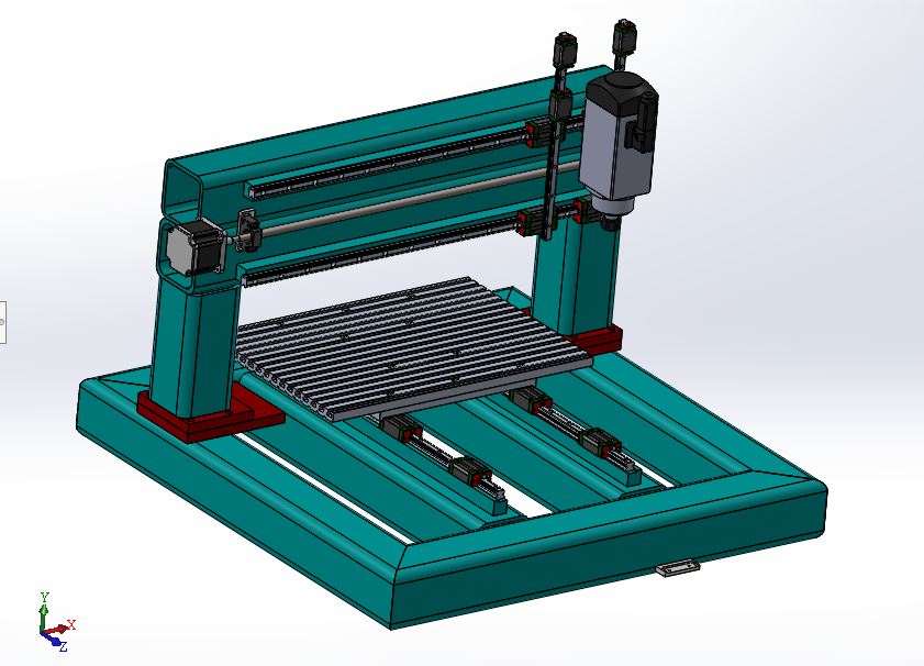

Re: Рама под существующую комплектуху
Сообщение RussCust »

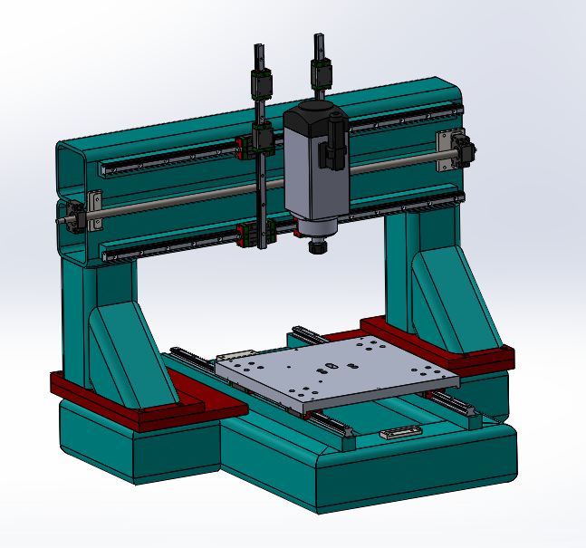

основание упростил, уменьшил в габаритах
s.JPG (3378 просмотров) <a class='original' href='./download/file.php?id=100980&mode=view' target=_blank>Загрузить оригинал (59.85 КБ)</a>
john1987887
Сообщения: 3063
Репутация: 1802
Сообщение john1987887 »
Красиво. Балку из одной трубы никак не надыбать?

Если ты уменьшил размеры, то на плите 630х1000 мм сможешь получить 550х350 мм поле подвижного стола. А этот стол весит не много, кг 350 примерно. Легко куда угодно занести.

Из чугуна я второй буду делать, не спеша, основываясь на этом опыте, это пусть будет. Все равно эта балка из двух 120х120х8мм будет лучше чем одна из 140х60х5мм, которая сейчас. Да все будет лучше, я уверен.

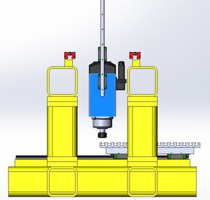

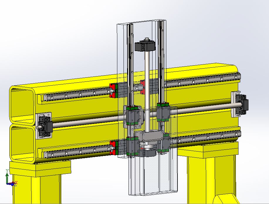

почему нет?
_WZkJ-ygoaA.jpg (3242 просмотра) <a class='original' href='./download/file.php?id=101146&mode=view' target=_blank>Загрузить оригинал (47.26 КБ)</a>
TQup2XVGMgA.jpg (3242 просмотра) <a class='original' href='./download/file.php?id=101145&mode=view' target=_blank>Загрузить оригинал (38.48 КБ)</a>
mSUDlQiaZvk.jpg (3242 просмотра) <a class='original' href='./download/file.php?id=101147&mode=view' target=_blank>Загрузить оригинал (62.68 КБ)</a>
jY53YOG-93c.jpg (3242 просмотра) <a class='original' href='./download/file.php?id=101148&mode=view' target=_blank>Загрузить оригинал (127.4 КБ)</a>
только из очевидных минусов это неудобно головой залезать и смотреть на заготовку/деталь/стол
из второстепенного- лишний вес на оси Z в виде дополнительной пластины, но он же плюс - жесткость, так же как и балки
кроме сложности изготовления, какие еще недостатки могут быть?
Константин23
Сообщения: 470
Репутация: 62
Откуда: Krasnodar
Сообщение Константин23 »

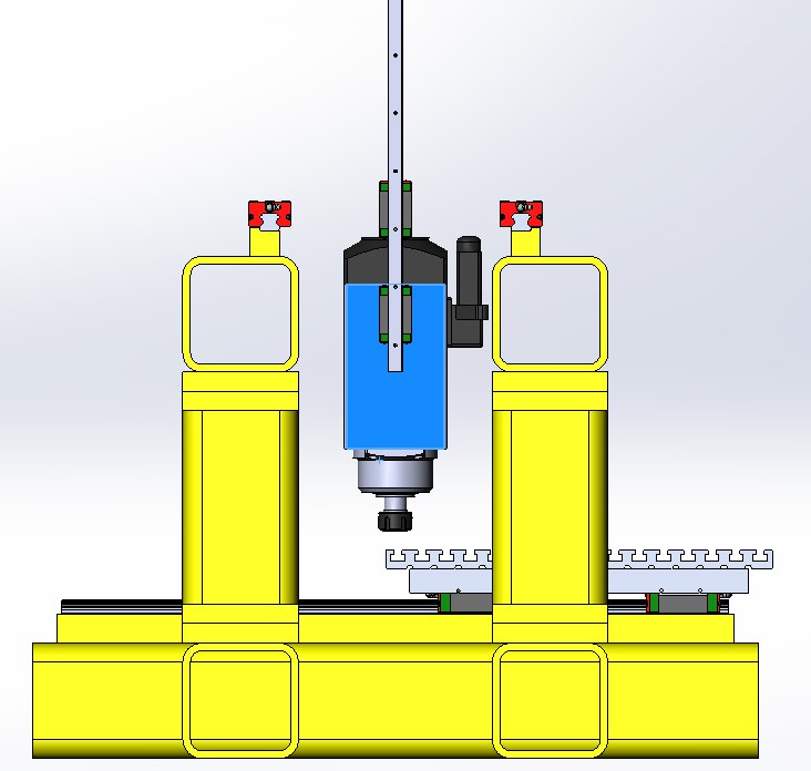

Z дорисуй - посмотрим)
Особенно интересно то,что не дорисовано ;)
Потом подави в своей CAD на фрезу

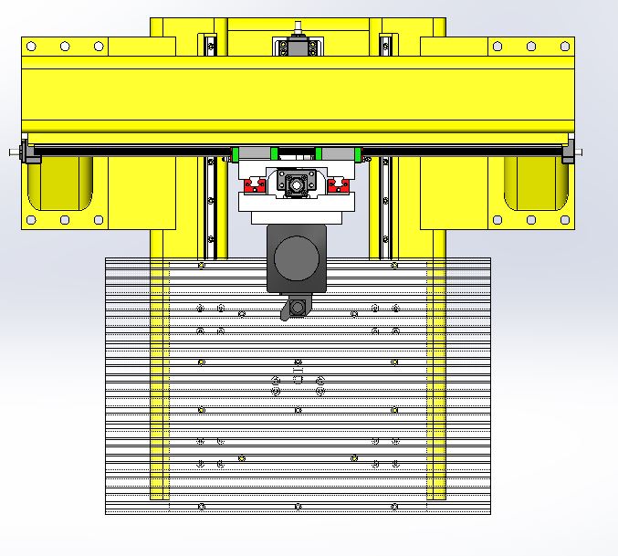

Стол слишком хлипкий. Заморочка с двойным порталом имеет помимо гемороя в изготовлении огромный минус рельсы сверху плечо намного больше чем былобы с обычным порталом.
RussCust
Сообщения: 147
Зарегистрирован: 20 дек 2016, 20:39
Репутация: 18
Настоящее имя: Руслан

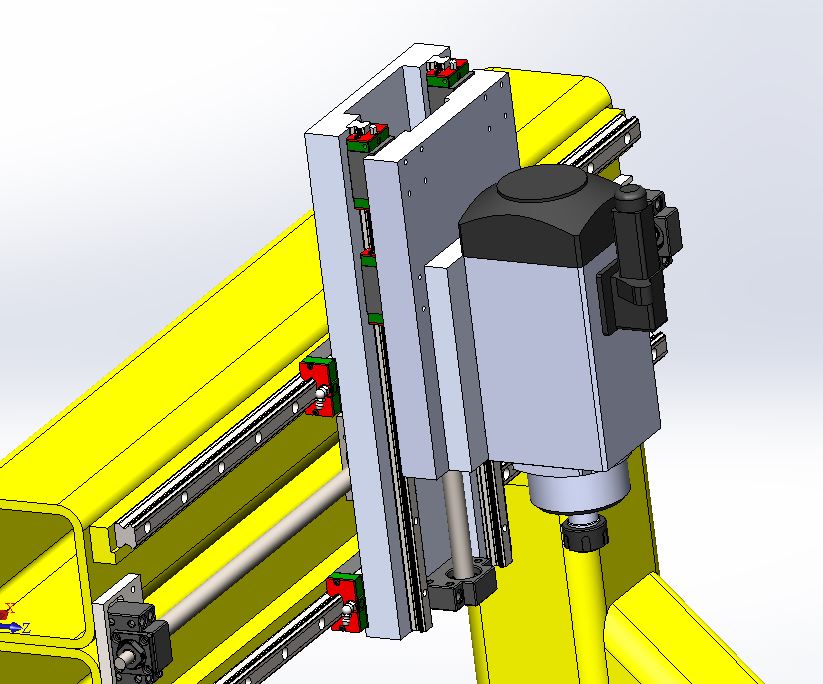

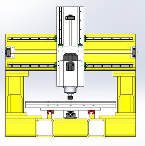

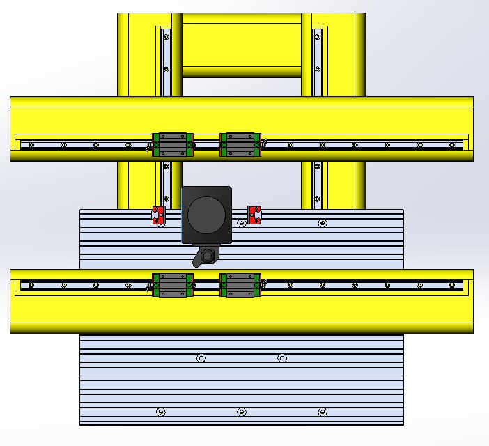

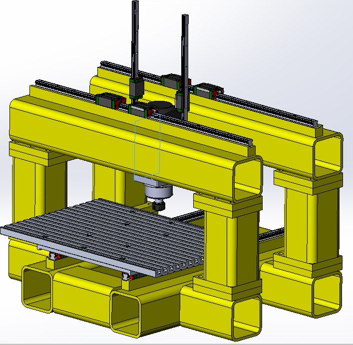

frezeryga писал(а):рельсы сверху плечо намного больше
да думал перенести рельсы на вертикальные стенки, но еще раз подумал что появится огромный геморрой с юстировкой Z, тк туда сложно будет подлезть, в итоге окончательно отказался от этой идеи и продолжил "строить" дальше
Z только накидал, и подгоняю.
рельсы 420мм ход подогнал под 250мм
пластины под рельсы и каретки из 30мм д16т, переходник под шпиндель из 20мм
смазка под каждую ось (каретка и гайка ШВП) будет централизована и вынесена отдельным штуцером (пока не нарисовано)
Стол из 40мм дюрали с фрезеровкой под Т-слоты, шаг 25мм паз под 8мм
пластина под столом 20мм (думаю нужна ли она там)
труба везде 120х120х8мм, сварка ПА, отпуск, фрезеровка и плоскошлиф под направляющие
буду признателен, если кто то укажет на что стоит обратить внимание, или что стоит предусмотреть и переделать.

Константин23
Сообщения: 470
Репутация: 62
Откуда: Krasnodar

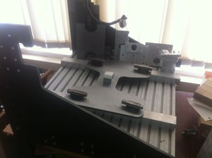

RussCust писал(а):пластина под столом 20мм (думаю нужна ли она там)
Насчет пластины под столом....я тоже заморочился
Взял 10 мм сталь (еще не сверлил), шлифовано на плоскошлифовальном
Можно и 20-ку
Цель - выставляешь по нему геометрию (соосность опор и гайки Х ), а потом вешаешь нужный тебе рабочий стол (не сверля в нем отв-я под гайку и каретки )
Т.е. еще получаем возможность модернизации (ну вот захотелось в новом году поставить другой стол :hehehe: )
Тоже самое я сделал и по Y/Z (маленькая бабочка на фото)
Не знаю ,что выйдет...но,как говорят ...дурак думками богатеет :lol1: (я про себя)
IMG_2087[1].JPG (3090 просмотров) <a class='original' href='./download/file.php?id=101480&mode=view' target=_blank>Загрузить оригинал (1.2 МБ)</a>
пластина по сути ненужна но при желании придумать себе лишнюю работу вполне может быть сделана и вреда не принесет также как и пользы. рельсы стола надо чуть по шире поставить. стойки портала явно хлипкие и крепление балки только за низ тоже.
RussCust
Сообщения: 147
Репутация: 18
frezeryga писал(а):пластина по сути ненужна
тоже думал делать на прямую, но нет кареток с фланцами, да и как сказал Константин23, удобно менять стол, часто режу либо пластик либо фанеру, и прикручивать напрямую в стол очень удобно, в дюраль не вкрутишь, можно конечно просто сверху лист кидать, но удобство модернизации мне нравится, тем более если стол придет в негодность проще будет поменять.
frezeryga писал(а): стойки портала явно хлипкие и крепление балки только за низ тоже.
вот тут я пока не могу придумать как усилить, потому что ноги у меня съемные (ограничение фрезером и транспортировкой)
