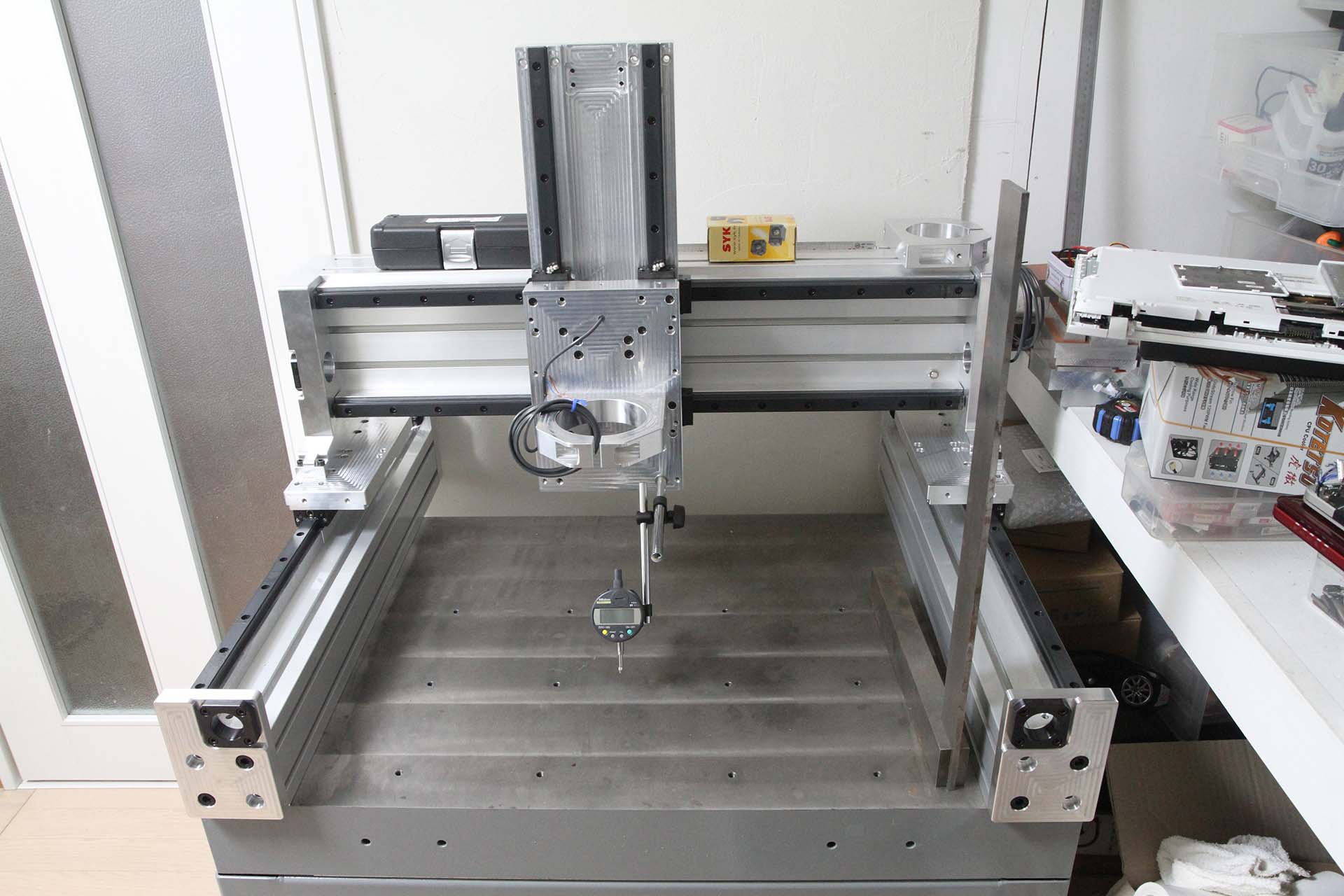

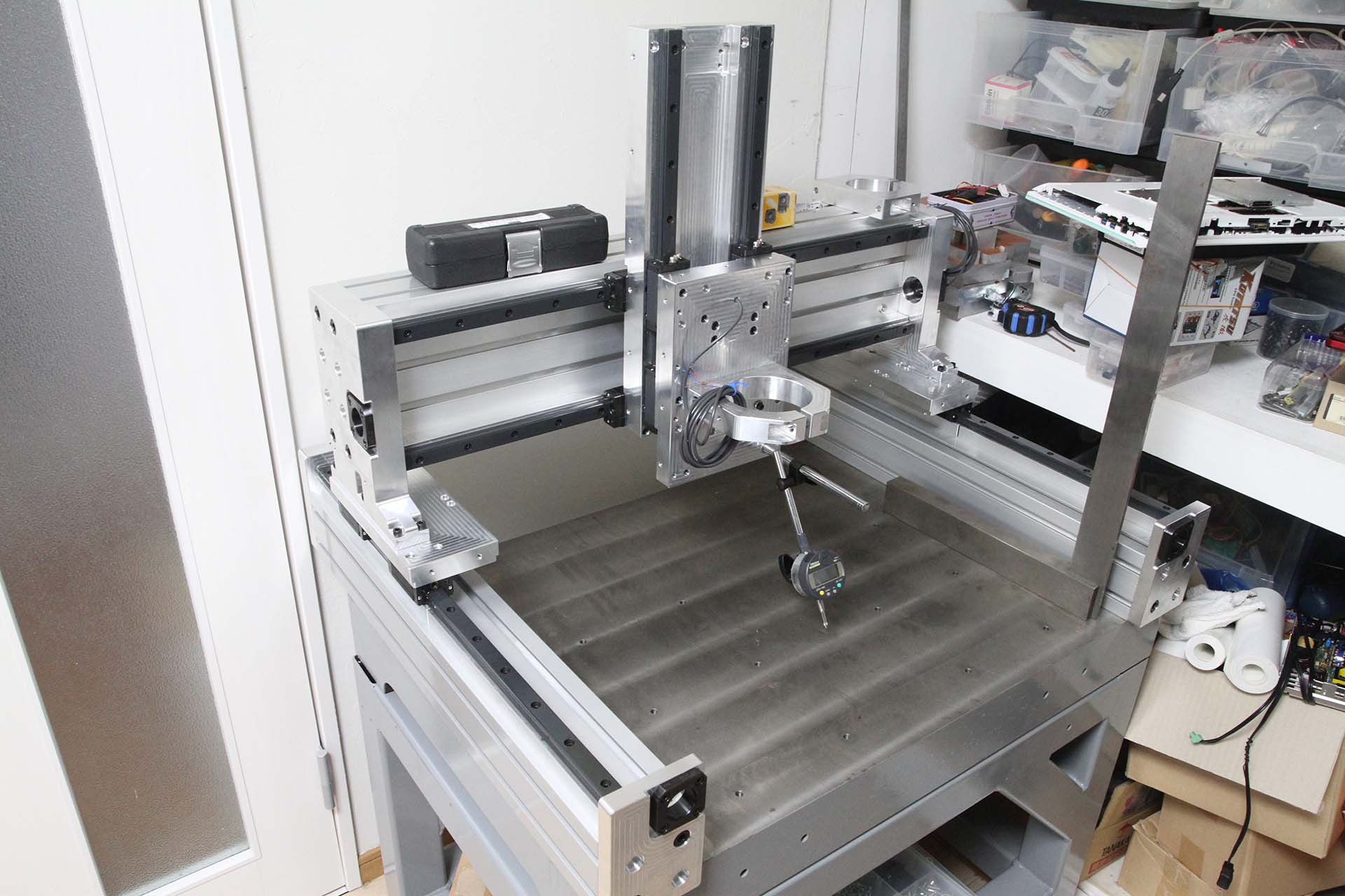

еще немного подсобрал

Красив! Какие отклонения по микрометру получились?

а чем рельсы покрыты ?
Re: Портальник на поверочной плите по алюминию 600х400х210 v
оксидирование наверн. это хорошо ржаветь небудут. хивины ржавеют если долго валяются.

fabrikator66 писал(а):Красив! Какие отклонения по микрометру получились?
6-8соток на подвижной части Зед в двух плосктостях на весь ход.
позже буду выставлять.

Евгений, ты только накинул все детали, не юстировал до конца?

Portos писал(а):Евгений, ты только накинул все детали, не юстировал до конца?
ну почему, бока и портал выставлены. Z осталась.

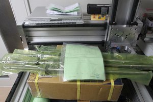

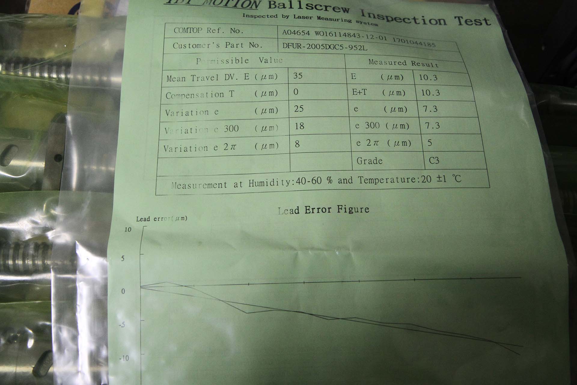

приехало немножко швп.
заказывал С5, но по факту измерений некоторые получились аж С3, мелочь, а приятно :hehehe:
теперь можно заканчивать сборку.

Сообщение serpvect »
Тоже как-то брали THK C5, вся партия вышла С3. Менеджер пошутил - "ну не выходит у них хуже сделать!". ))

serpvect писал(а):Тоже как-то брали THK C5, вся партия вышла С3. Менеджер пошутил - "ну не выходит у них хуже сделать!". ))
ага, у меня второй раз уже такой случай.
подозреваю изначально точат качественно, а уже по результатам измерений присваивают разные классы точности.

А денег при этом берут как договаривались за С5? Или начисляют сверх того?

john1987887 писал(а):А денег при этом берут как договаривались за С5? Или начисляют сверх того?
нет конечно :)
если получилось лучше никто доплаты не требует.
