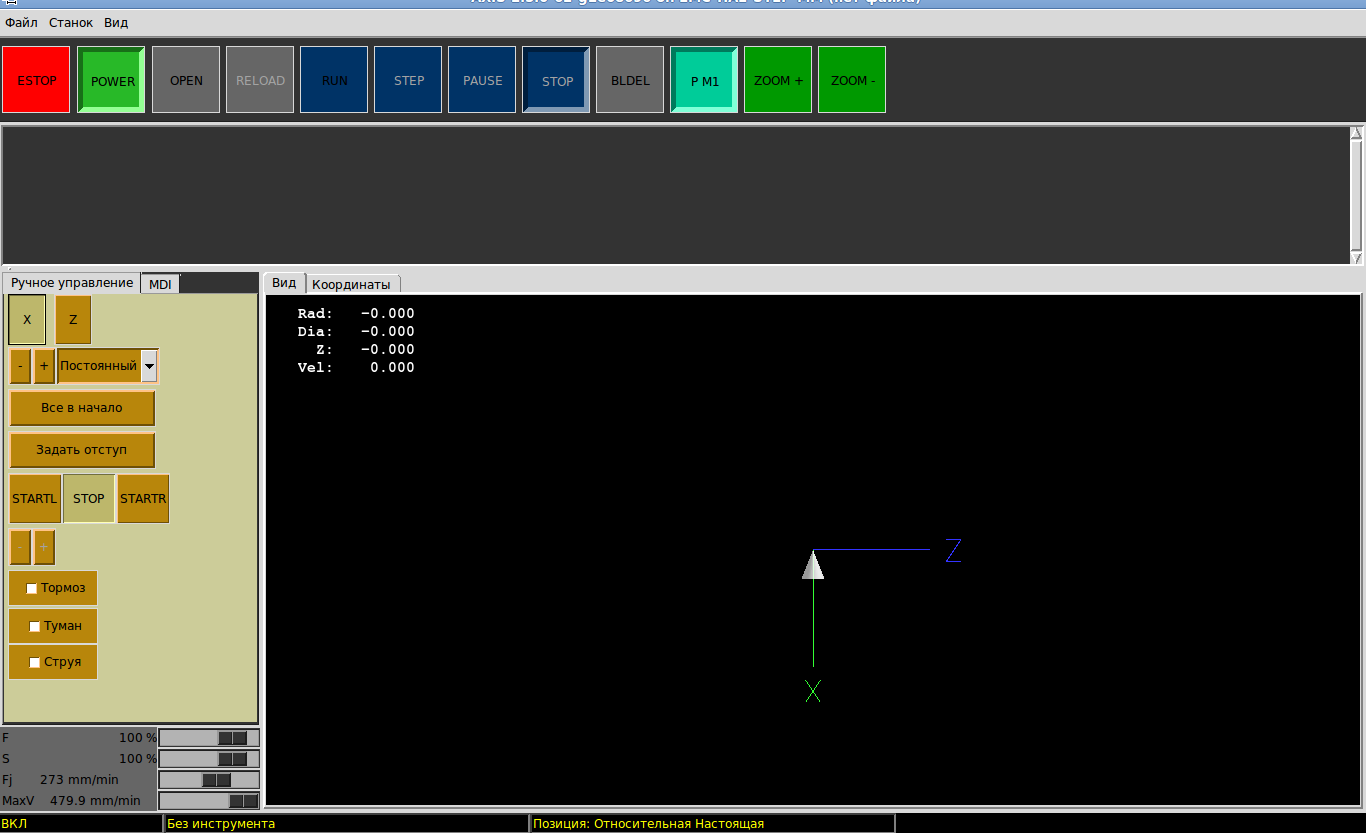

а понадобилось вот для чего: подправлял для себя axis,ну и чтоб не лазить в хал - но все элементы были видны:

почему все привязались к Axis?
например интрефейс mini куда боле логичный. Единственное, чего там не хватает это отрисовки графики.
Если её можно прикрутить, было б здорово. типа как обычной галочкой offsetы отображаются, так же отображать и траекторию

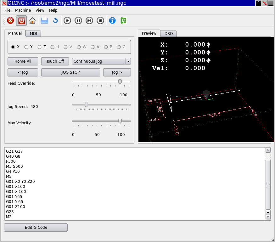

альтернатива gtk :
QtCNC.png (4604 просмотра) <a class='original' href='./download/file.php?id=10227&sid=100bb30a708a3949a40867a05948c634&mode=view' target=_blank>Загрузить оригинал (56.69 КБ)</a>
интерфейс на Qt
http://www.linuxcnc.org/index.php/engli ... n?start=18
ничего нового - но расширяет инструментарий для желающих ваять экранчики...

блин, опять эти ужасные кнопки на пол экрана. ну почему их не сделать снизу в 1 - 2 ряда, да и листинг программы тоже "огонь" так сказать, пустого места больше чем в гремлине(
:bender:
Re: Интерфейсы EMC2 (опросничек)
Это наверное какой-то порт gtk-шных виджетов под упаковку в Qt.
Мне gtk больше нравится :)

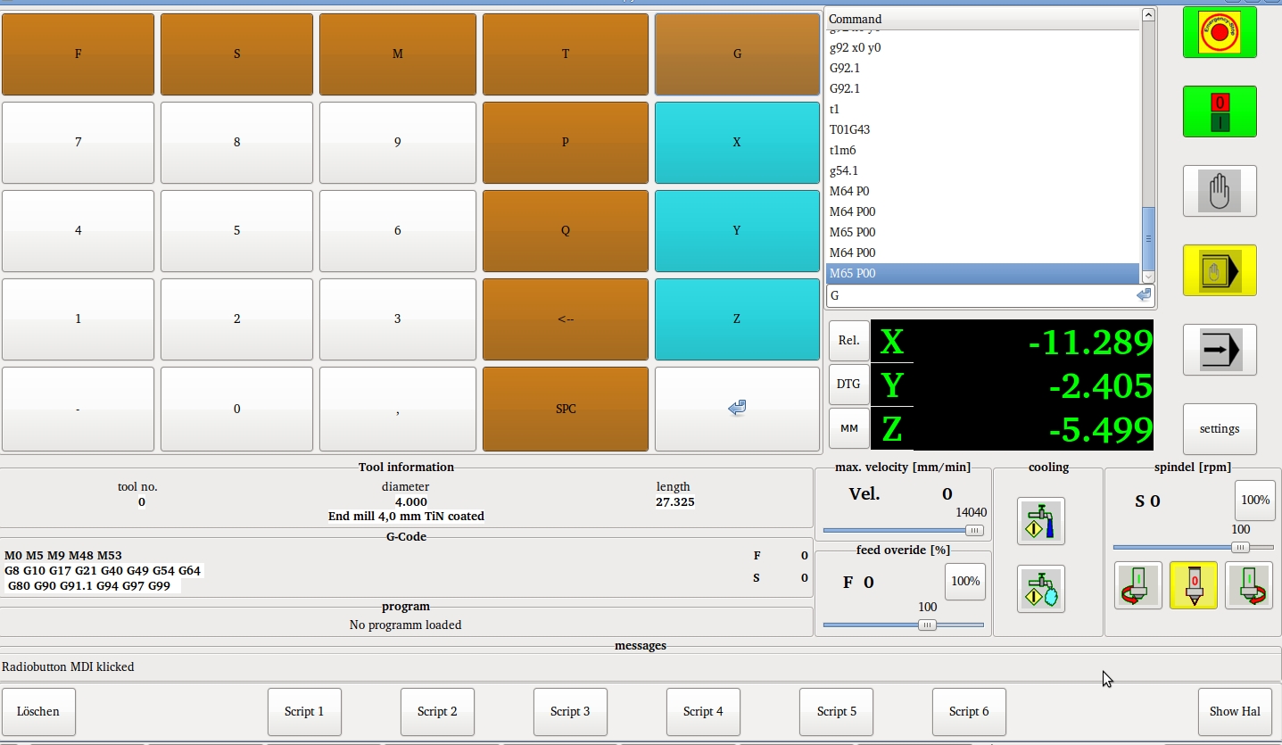

вот такая еще разновидность Gscreen вышла
называется moccapy:
Выделение(020).jpg (4466 просмотров) <a class='original' href='./download/file.php?id=11268&sid=100bb30a708a3949a40867a05948c634&mode=view' target=_blank>Загрузить оригинал (334.09 КБ)</a>
питон + gtk
автор Norbert Schechner
Сообщения: 8167
Репутация: 1589
Сообщение nkp »
интересный момент :
стал искать скрипт - посмотреть код - не нахожу
ну как же так - программа на компе запускается - а файла нет :thinking:
оказалось - что автор сего не стал заморачиваться и просто нарисовал свой
экранчик к Gscreen ;)
ещё не такой растатуированый как мач - но уже и не такой серый (и не голубой)
и поудобней будет мне кажется для touch

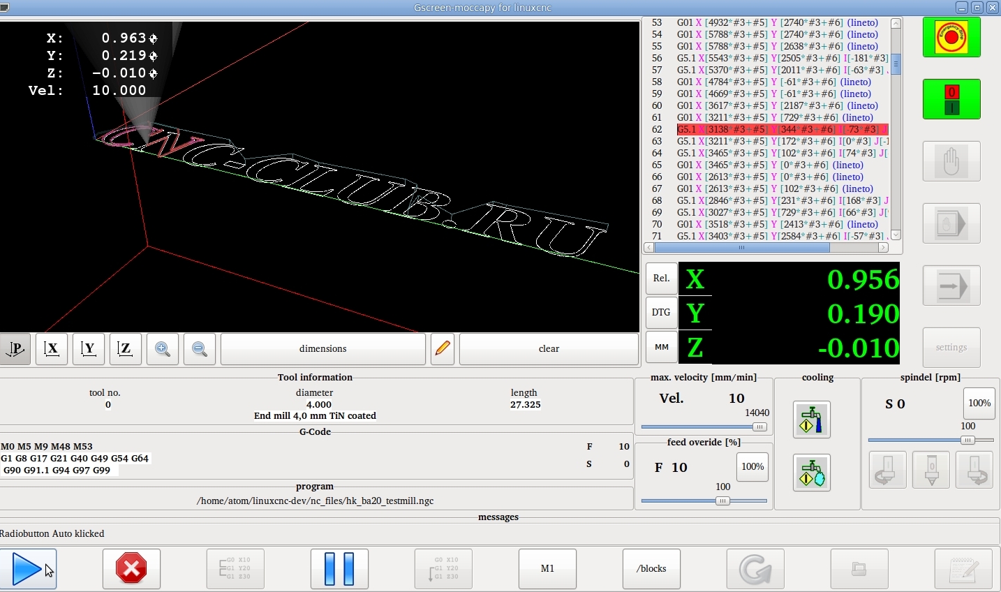

еще скрин:
Выделение(022).jpg (4456 просмотров) <a class='original' href='./download/file.php?id=11278&sid=100bb30a708a3949a40867a05948c634&mode=view' target=_blank>Загрузить оригинал (395.65 КБ)</a>
Выделение(024).jpg (4456 просмотров) <a class='original' href='./download/file.php?id=11280&sid=100bb30a708a3949a40867a05948c634&mode=view' target=_blank>Загрузить оригинал (39.95 КБ)</a>
Выделение(025).jpg (4456 просмотров) <a class='original' href='./download/file.php?id=11281&sid=100bb30a708a3949a40867a05948c634&mode=view' target=_blank>Загрузить оригинал (29.58 КБ)</a>

Спасибо. Сильно более вменяемая, чем оригинальный gscreen... Правда я затею с хомами и оффсетами не оценил, да и без тачскрина MDI маразм полный... Но направление верное! :)

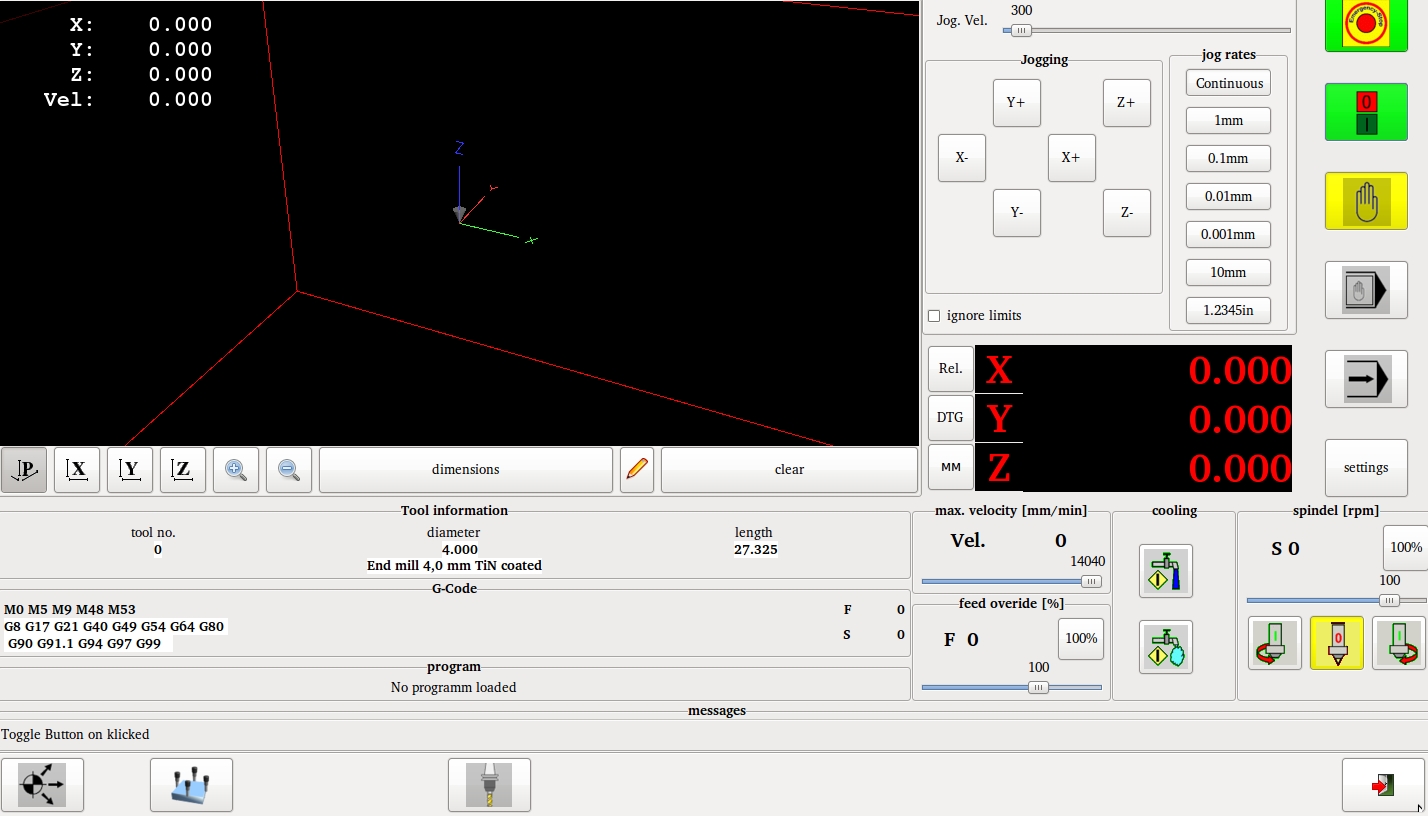

А оно у вас работает (в симуляторе), а то у меня на каждый клик ошибки в хендлерах. Непонятно толи оно пока такое, толи я его прикрутил неправильно.
Сообщения: 8167
Репутация: 1589
Сообщение nkp »
все живое - по крайней мере режим авто и ручной проверен:

Вот зачем они рисуют отдельный ДРО, а потом показывают на нем "слегка" другие цифры? :pssdoff:
Может это rel или cmd?
Сообщения: 8167
Репутация: 1589
Сообщение nkp »
Nick писал(а):Может это rel или cmd?
всё гораздо проще - это скрин был сделан на ходу (Shutter 0.9) :hehehe:
сейчас проверил - фокус повторился
а так ,сколько не крутил, все показания в DRO одинаковые ;)

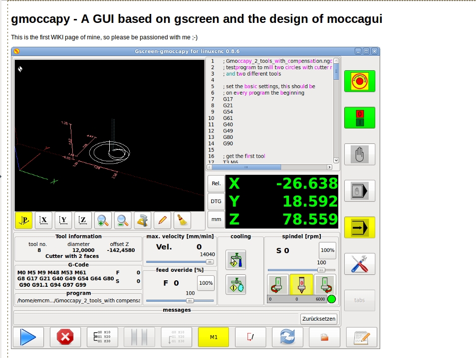

Сообщения: 8167
Репутация: 1589
Сообщение nkp »

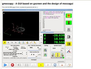

страничка gmoccapy в wiki:
Выделение(036).jpg (4213 просмотров) <a class='original' href='./download/file.php?id=13261&sid=100bb30a708a3949a40867a05948c634&mode=view' target=_blank>Загрузить оригинал (324.08 КБ)</a>
