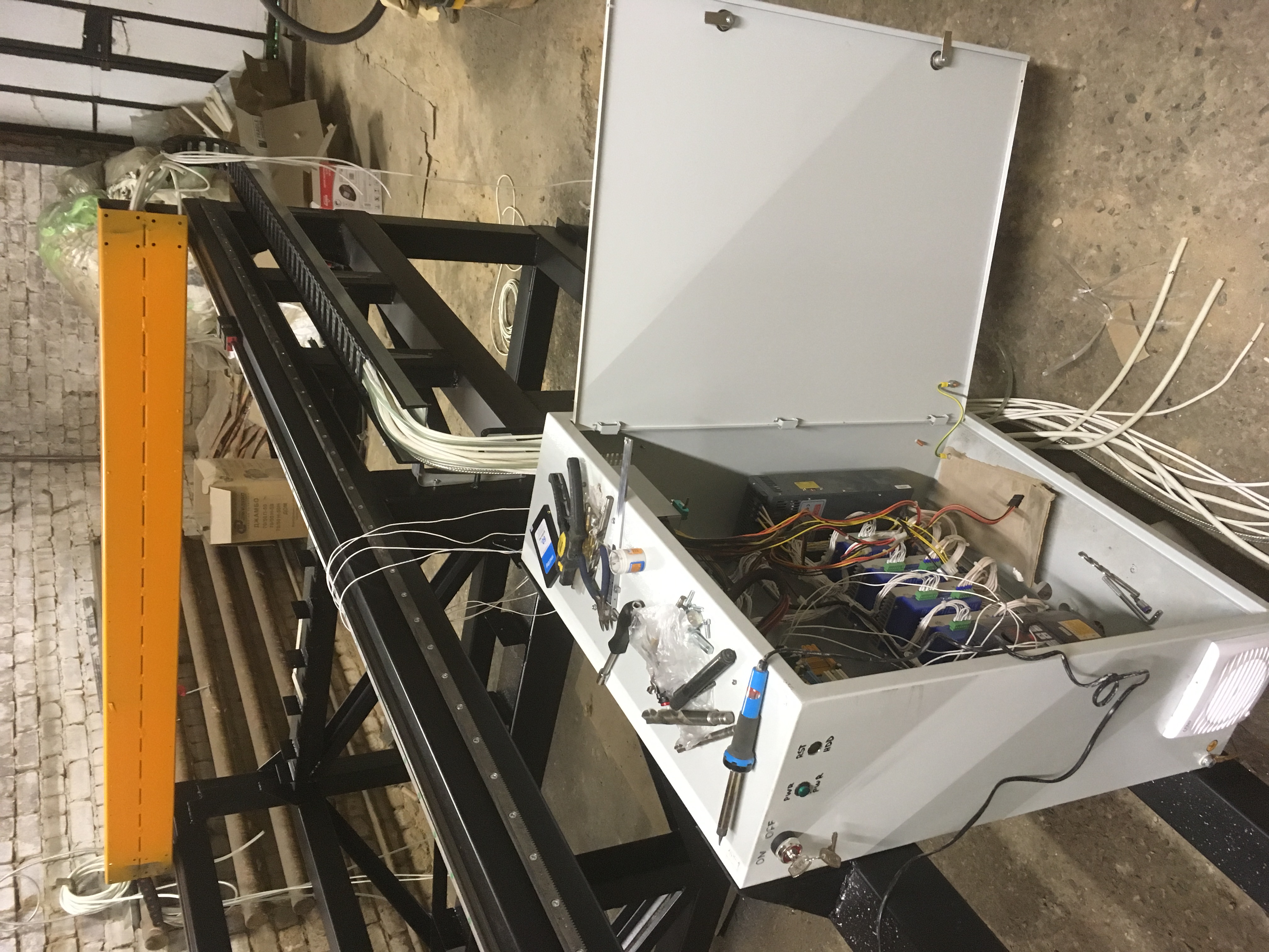

Re: Фрезерный станок по дереву,мдф,фанере,пластику 3000X2000
Добавлено: 16 июл 2017, 20:26
not4u
IMG_1104.JPG (4743 просмотра) <a class='original' href='./download/file.php?id=116147&sid=f5f37b41254512ca6aaa39c0487fbb06&mode=view' target=_blank>Загрузить оригинал (1.96 МБ)</a>
IMG_1112.JPG (4743 просмотра) <a class='original' href='./download/file.php?id=116148&sid=f5f37b41254512ca6aaa39c0487fbb06&mode=view' target=_blank>Загрузить оригинал (2.08 МБ)</a>
Начал раскидывать проводку

Хороший шкаф... Много деревянной пыли в нём соберётся...
Добавлено: 17 июл 2017, 08:54
not4u
На входе стоит фильтр 50мкм. Вентилятор дует в шкаф. Создает там небольшой избыток. Ну и решения от RITALL в виде дверных кондиционеров боюсь не бюджетны для хоббийного станка
Добавлено: 18 июл 2017, 02:26
Вентилятор надо ставить на нижнюю панель (пол) - в этом положении меньше всего засасывается пыли и мусор скапливающийся на фильтре сам осыпается... :) Но должно быть расстояние от пола, 0.3-1м.
P.S. для дерева 50мкм много, надо 10-20...
Добавлено: 18 июл 2017, 09:36
not4u
Буду тестировать. Шкаф в прямом доступе. По уму надо ставить кондей. Но дорохо. Шкаф стоит в самом низу. Не подлезть даже для установки фильтра. А уж поменять вентилятор вообще засада. Делал так же как и у RITALL но бюджетнее. Они советуют так ставить венты. Но спасибо за критику. Насамом деле больше всего парит как же он вообще заработает с прямым приводом

Доделал шкаф управления и расключил проводку. Мой первый шкаф поэтому не судите строго. Так же докрасил мелочишку. Завтра планирую застелить жертвенный стол. Стружка близко
