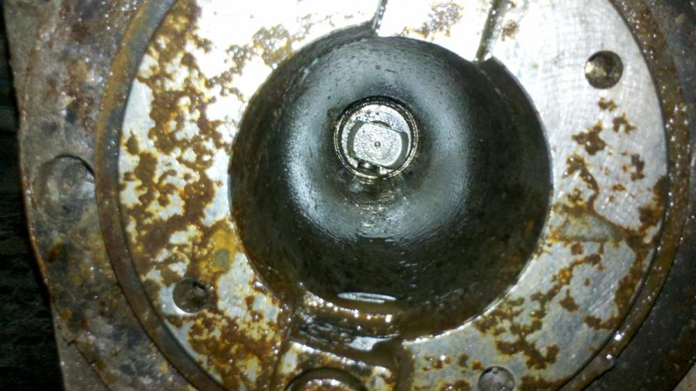

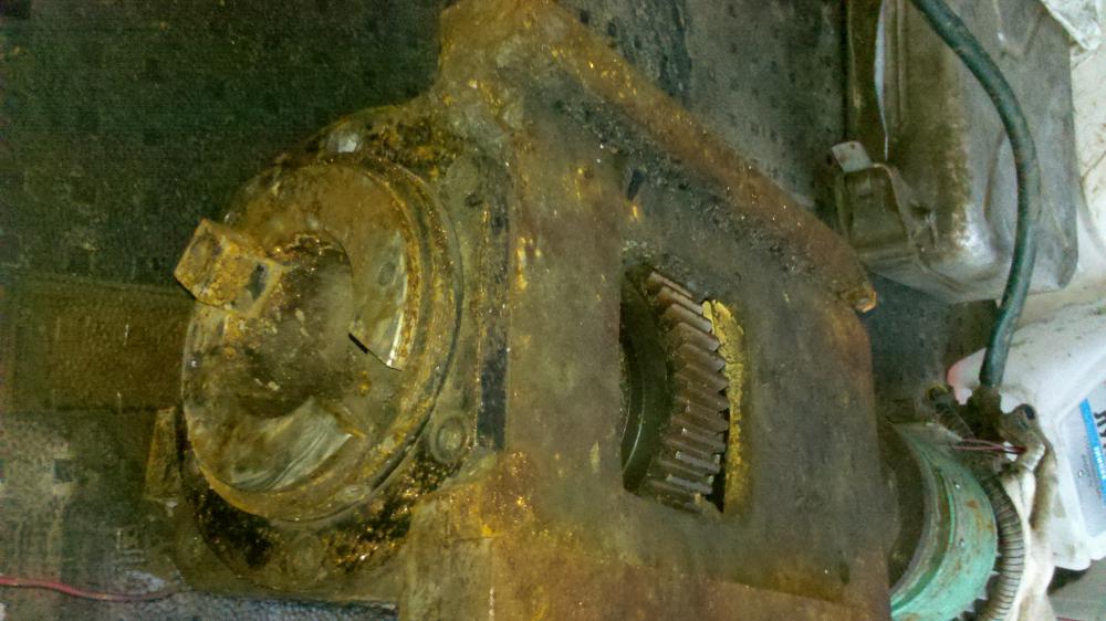

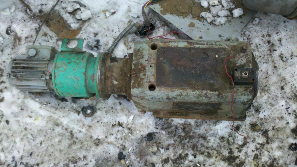

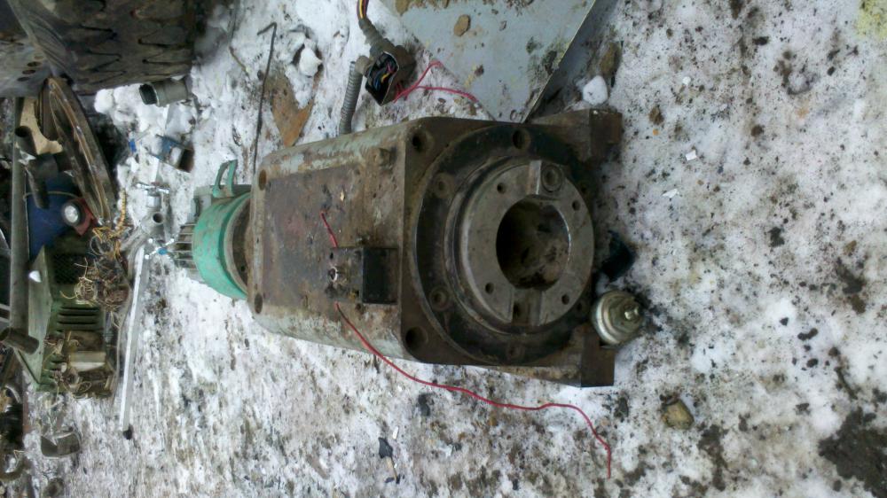

не конкретное предложение , но для расширения кругозора сгодится , имхо ...
электромеханический привод зажатия оправки,верхняя часть изделия называется "электромеханическая головка 7921-0003"
общий вес кг 70 наверное... до 3000 об/мин работает.
от какого станка выяснить не удалось...
Электромеханическая головка 7921–0003.jpg (4170 просмотров) <a class='original' href='./download/file.php?id=95548&mode=view' target=_blank>Загрузить оригинал (100.8 КБ)</a>
шпиндель1.jpg (4170 просмотров) <a class='original' href='./download/file.php?id=95549&mode=view' target=_blank>Загрузить оригинал (105.96 КБ)</a>
шпиндель2.jpg (4170 просмотров) <a class='original' href='./download/file.php?id=95550&mode=view' target=_blank>Загрузить оригинал (83.23 КБ)</a>
шпиндель3.jpg (4170 просмотров) <a class='original' href='./download/file.php?id=95551&mode=view' target=_blank>Загрузить оригинал (81.15 КБ)</a>
шпиндель4.jpg (4170 просмотров) <a class='original' href='./download/file.php?id=95552&mode=view' target=_blank>Загрузить оригинал (88.21 КБ)</a>
john1987887
Сообщения: 3063
Репутация: 1802
Re: Существует ли такой шпиндель?
Сообщение john1987887 »
exup писал(а):от какого станка выяснить не удалось...
Ни от какого конкретно. Это от агрегатного станка.
