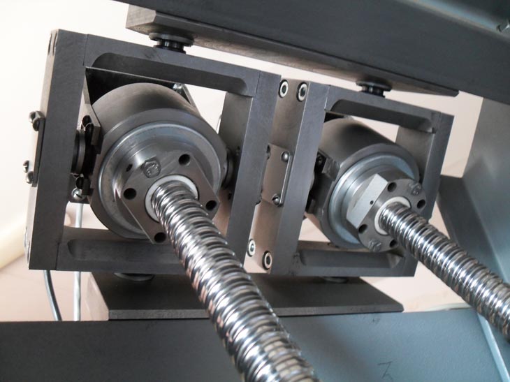

Спасибо! Полгода прошли не зря, хотя можно было еще быстрее, изготовление затянулось. Впереди куча работы по доводке всего, но главное - принцип действия и конструкция оказались очень даже работоспособными!
Все прерывистые движения - это я кнопки так нажимал. Еще не освоился с управлением, часто что-то не то давил. На 1:05 - хотел опустить еще чуть ниже, но въехал в стол =) К сожалению, в EMC задаются ограничения только по длине штанг. Я вот думаю, а можно ли прямо в файл кинематики ввести рабочую зону? Интересная задача...
Платформа оказалсь жесткая, хотя еще не все зажато и гайки ШВП всего на двух полузатянутых болтах из шести. Позже обязательно измерю жесткость, а на глаз - для легких сплавов должно хватить.

Добавлено: 03 апр 2011, 11:55
PKM
1.JPG (10168 просмотров) <a class='original' href='./download/file.php?id=2998&mode=view' target=_blank>Загрузить оригинал (76.91 КБ)</a>
2.jpg (10168 просмотров) <a class='original' href='./download/file.php?id=2999&mode=view' target=_blank>Загрузить оригинал (74.14 КБ)</a>
