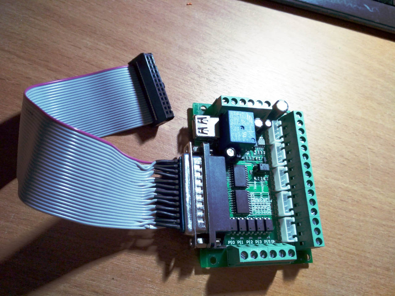

К 7i92 подключаю 2 китайские платки (BB, breakout board), судя по описанию подойдет конфигурация G540x2D, где сказано:
G540X2 is a configuration intended to work with two Gecko G540 four axis step
motor drives. It includes eight hardware step generators, two PWM generators, four GPIO
outputs, eight GPIO inputs, two charge pump drivers and a watchdog timer.
Однако смотрю в файл 7i92_G540x2D.pin и вижу, что там входные пины вроде как предназначены для обработки энкодеров:

Будут эти входы работать с концевыми датчиками?
Ну и неясность с их количеством. В описании 8 входов, в pin-файле - 6.
Есть предположение, что дискретные входы не должны быть как-либо описаны в pin-файле. Т.е. IO16 и IO33, про к-рые сказано None, будут входами как бы по умолчанию. Прав или лев?

Поизучав доки на Gekko G540, Mesa и китайскую платку обнаружил вот что:
ожидал, что шлейф-адаптер от месы к китайской платке будет испещрен перекрестными соединениями, но все вышло довольно красиво, без единого проводника накрест. All hail the LPT port!
mesa_adptr.jpg (7734 просмотра) <a class='original' href='./download/file.php?id=129504&mode=view' target=_blank>Загрузить оригинал (180.16 КБ)</a>
Схема адаптера (в виде таблицы):
переходник.pdf
(16.24 КБ) 675 скачиваний
P.S. Ессно, еще не успел проверить. Пока прежний вопрос в силе - что с дискретными входами-выходами? Предполагаю, что они "как есть" отображаются в пространство LinuxCNC, независимо от навешанных на них аппаратных функций типа квадратурных декодеров (как в конфиге на G540).

В визарде если убрать (уменьшить) количество енкодеров, сериалов, степгенов, то данные ножки становятся доступными для конфигурирования их как настраиваемые входы/выходы.
Дальше Визарда пока не копал... т.е. натурные испытания не проводил. (это чуть позже)
А от куда разьем?
Похож на комьюетерный IDE шлейф. Он сразу был на 26 пинов или укорачивали?. Посматривал на шлейф от флопика, но он побольше чем 26 пинов, нужно дорабатывать.
Как бы интересует легко находимый донор. Если такого нет в природе то придется к братьям китайцам обращаться.

Это IDC-26, купил в zip-2002.ru с уже обжатым шлейфом, там же DB-25 и прочие нужные разъемы
dberegovoy писал(а):Вот это походу он?
он самый. но, как мне кажется, проще в местном электронном магазине купить, чем ждать пару месяцев от китайцев
