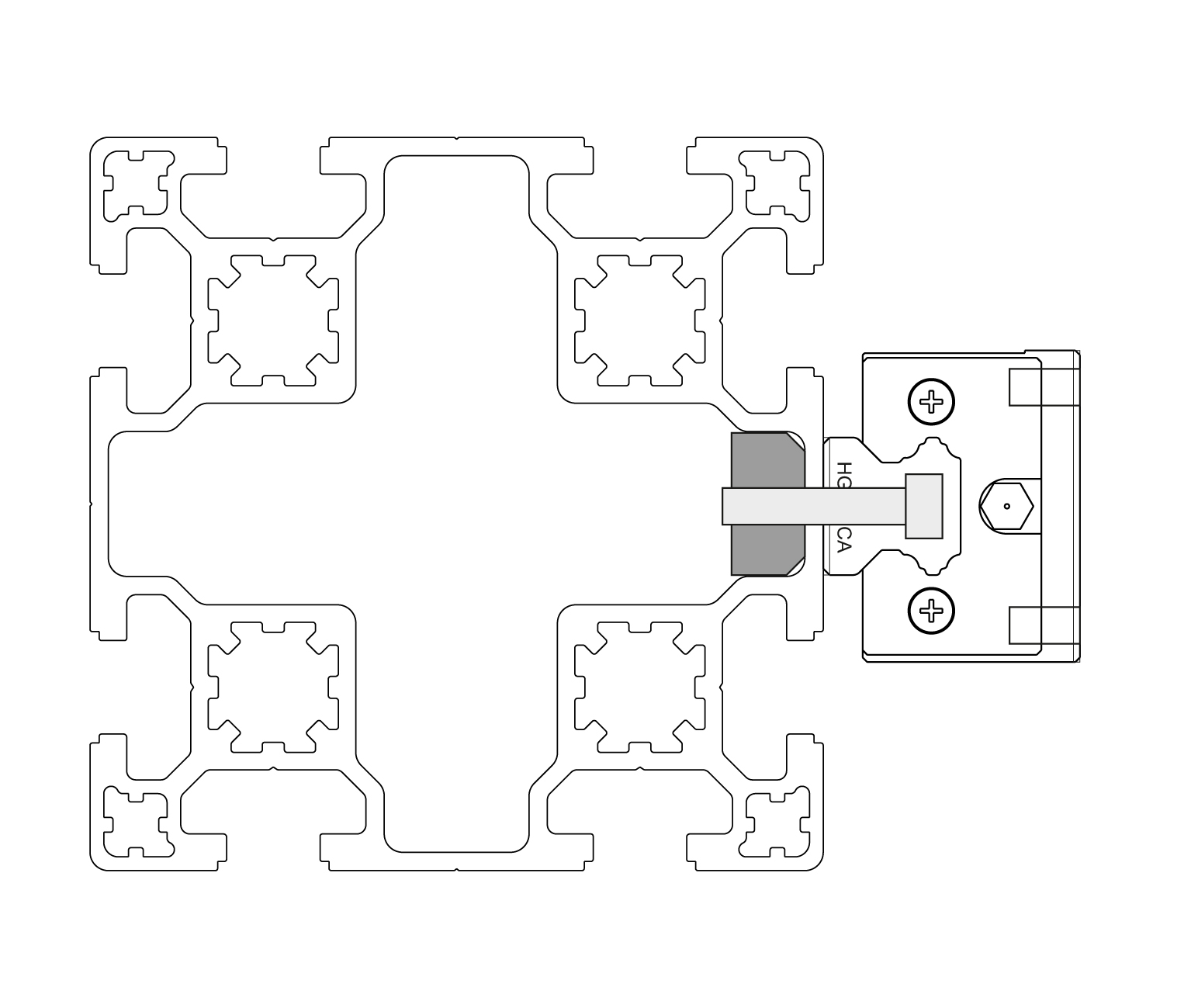

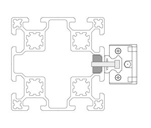

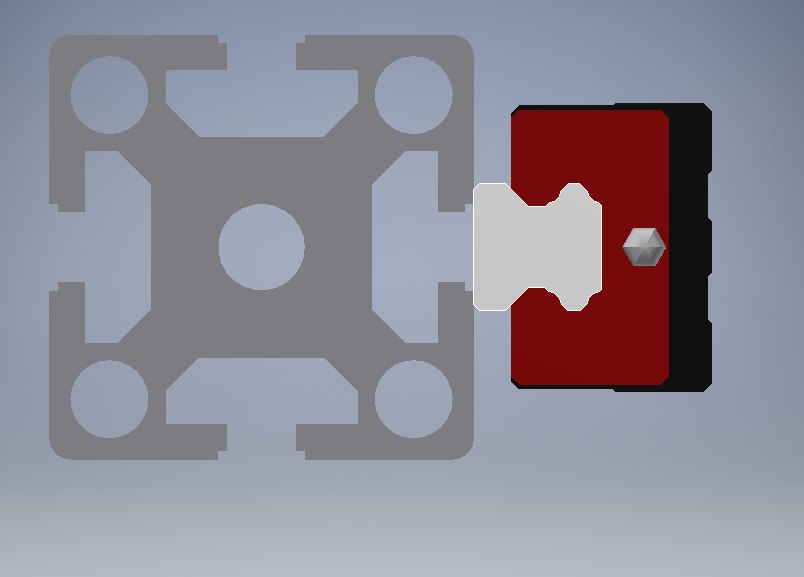

Рельсы 15 мм прикручены к профилю 80х80, имеющему паз 10,3 мм, получается рельсы держатся на 15-10,3=4,7 мм. Т.е. с каждой стороны рельсы приходится всего лишь 2,35 мм профиля (не считаю выборку в 1 мм в самом пазу). Достаточно ли этого?
Пример того что я имею ввиду прикрепил

sima8520 писал(а):Достаточно ли этого?
чтобы профиль держался - достаточно. чтобы гарантированно выдержал какое-то усилие - нет. учтите ещё тот момент, что он по сути держится только в местах, где гайкой притянут.
оно то работать будет, но когда и насколько сдвинется - никто не скажет.
Re: кандидатура на народный станок 400х300х100
Скачайте проект и посмотрите внимательней. Там между рельсом и профилем есть прокладка сечением 20х5.8 плюс буду прокапывать вал вулочным фиксатором локтайт.
Работать будет. От аварийных столкновений не сдвинется. Если бить молотком сдвинется.

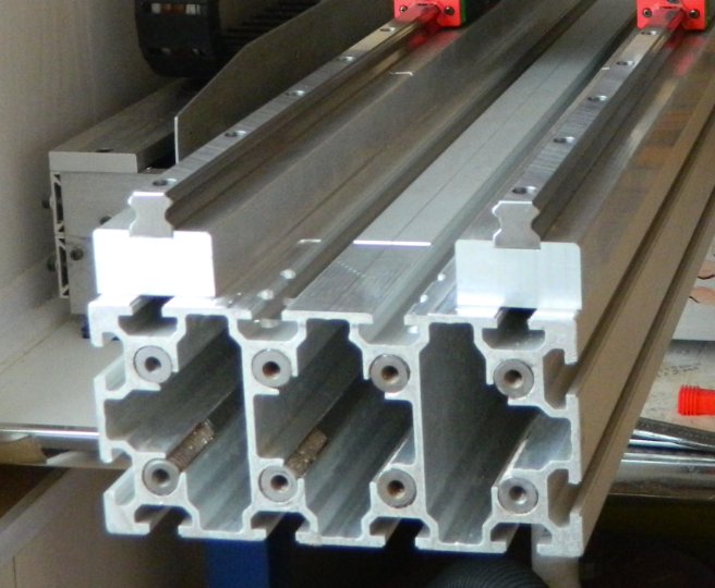

Сообщения: 2893
А я уже закрепил!
Screenshot - 16.01.2017 , 17_26_24.png (10560 просмотров) <a class='original' href='./download/file.php?id=100202&mode=view' target=_blank>Загрузить оригинал (874.88 КБ)</a>

профиль 120 на 60мм ?
Последний раз редактировалось CNC-Logic 16 янв 2017, 17:49, всего редактировалось 2 раза.
Сообщения: 2893
CNC-Logic писал(а):профиль 120 на 60мм ?
профиль 160x80
Фрезерованные проставки это хорошо но сильно влияют на цену.
Сообщения: 2893
frezeryga писал(а):Фрезерованные проставки это хорошо но сильно влияют на цену.
И очень сильно! Это второй комплект. Первый на фрезерном большом станке испохабил фрезеровщик. Нарыл таких ям, что пришлось выкинуть.
Второй комплект сам делал на SUDA 1325
