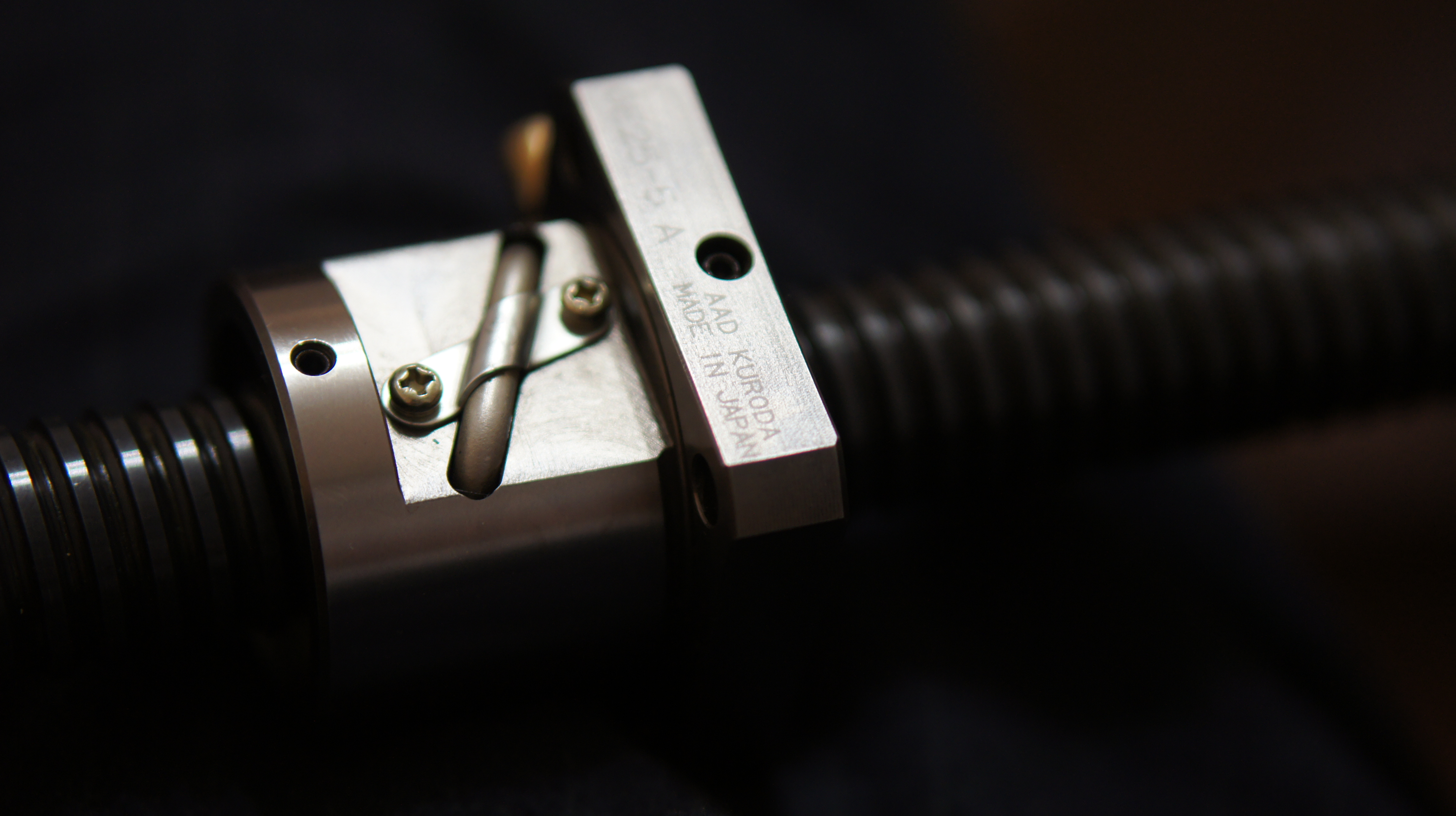

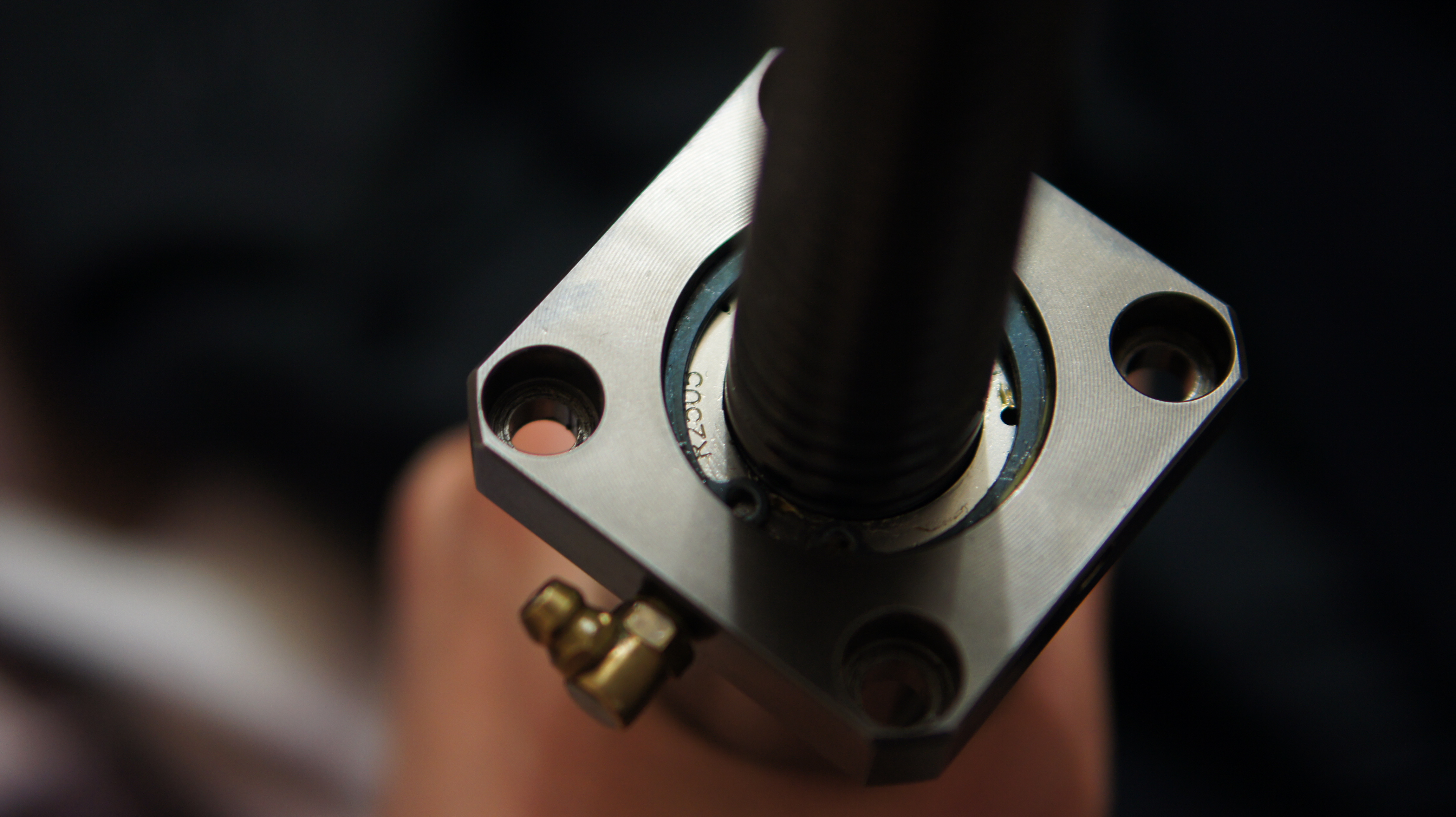

пришел первый из заказанных винт С5 2505 Kuroda
От качества просто в восторге конечно. Опоры воронённые, шлифованные, просто ни в какое сравнение с теми что я видел из пурлогике дюкса, там вообще крашенные посадки под подшипники...подшипники радиально упорные, это само собой:)

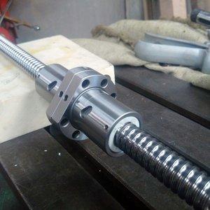

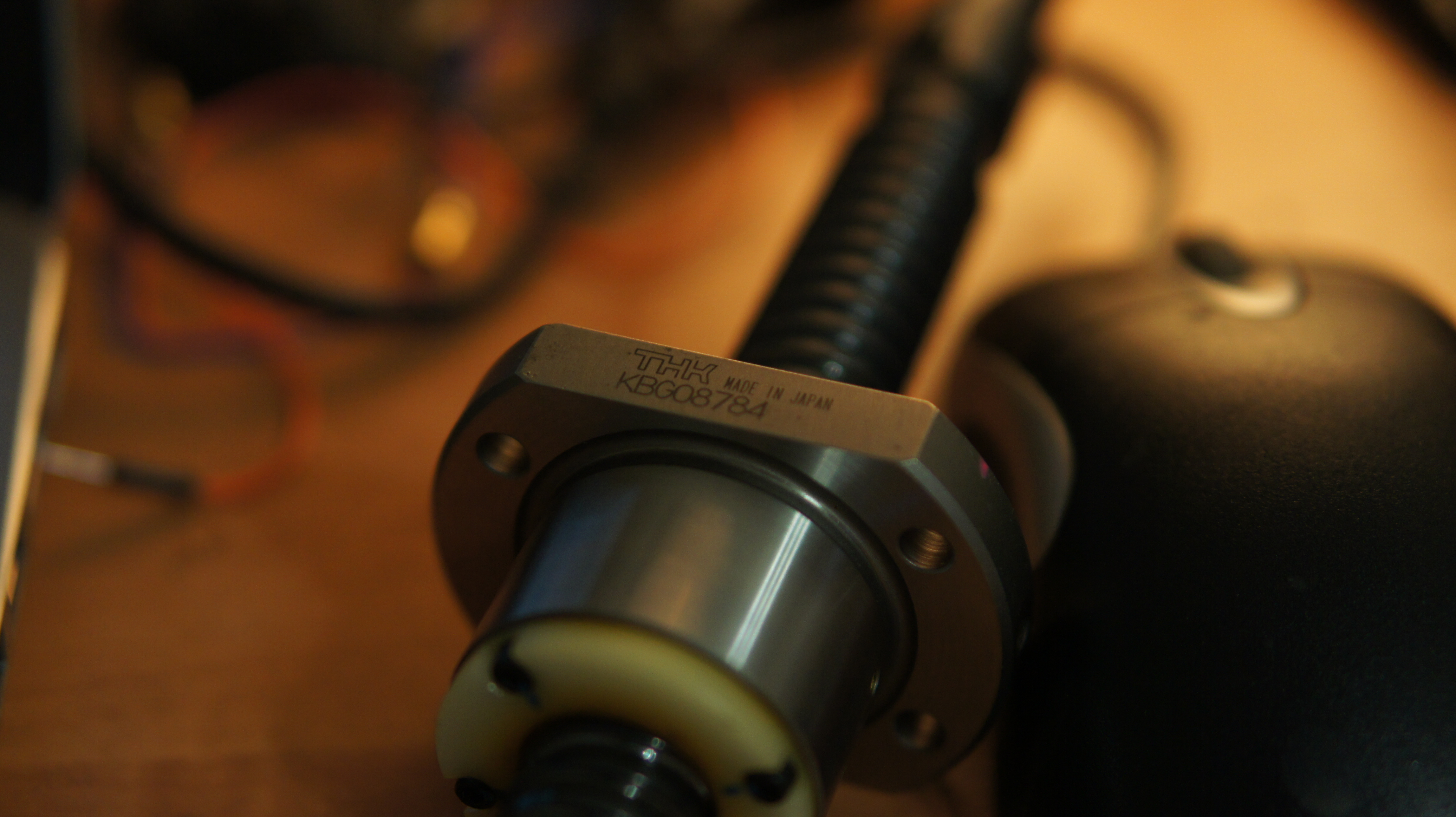

пришел последний винт швп THK 20мм с преднатягом
DSC05384.JPG (3740 просмотров) <a class='original' href='./download/file.php?id=100441&mode=view' target=_blank>Загрузить оригинал (2.91 МБ)</a>
кайф конечно такие вещи у руках держать)
Жаль что сразу недопер выцеплять отличные винты с ебеев и прочих площадок, тк в свое время успел купить пару гаек в зетеке ну и винт от HIWIN.
После японским сразу противное чувство, хотя на порядок лучше китая, но люфт радиальный все же рукой чуствуется, дабы это нивелировать, было реше сделать преднатяг двугя гайками, нашел комплект круглых шлифованных подкладок, и начал подбирать, что бы крепежные отверстия совместились, и преднатяг был по ощущению как на ТНК.
Вот уже с подобранными подкладками:
9ngCNOoBJxs.jpg (3740 просмотров) <a class='original' href='./download/file.php?id=100442&mode=view' target=_blank>Загрузить оригинал (351.83 КБ)</a>
Re: 6е463 по всему 300х200х250
Yarrr писал(а):нашел комплект круглых шлифованных подкладок
Вот это правильный подход! :good:
Только гайки еще заштифтовать между собой надо. Т.е. заштифтовать и подбирать комплект проставок, чтобы появился натяг.
ЗЫ где кстати такой набор нашел?

Nick писал(а):ЗЫ где кстати такой набор нашел?
Все так и хотел сделать :good:
Штифт только не нашел, а на болтики надеждны нет - они с зазором в гайках, были мысли 638 локтайт еще туда капнуть, дабы вообще не было шансов))
В зетеке точно хивин оригинал?а то чтото после японских они как то ну совсем не оно...хотя может я до сих пор под восхищением)
Кстати гайка на винте KURODA имеет медные втулочки с резьбой, и именно в них контрящие винты давят а не в резьбу
DSC05326.JPG (3704 просмотра) <a class='original' href='./download/file.php?id=100443&mode=view' target=_blank>Загрузить оригинал (2.94 МБ)</a>
ПС набор нашел на помойке :) выбрасывали ящики инструментальные и там коробок спичечный был, вот в нем они и были, я думаю что это подкладки для реглировки клапанов, ну очень похоже
Yarrr писал(а):Кстати гайка на винте KURODA имеет медные втулочки с резьбой, и именно в них контрящие винты давят а не в резьбу
Ну это во всех нормальных гайках ;)

Onebe
Сообщения: 100
Зарегистрирован: 02 апр 2015, 14:20
Репутация: 17
Сообщение Onebe »
как-то весьма сомнительно сравнивать шлифованный винт от KURODA и катанный от HIwin ))
да и вообще винты разных классов )
хотя бу японцев гораздо приятней держать в руках

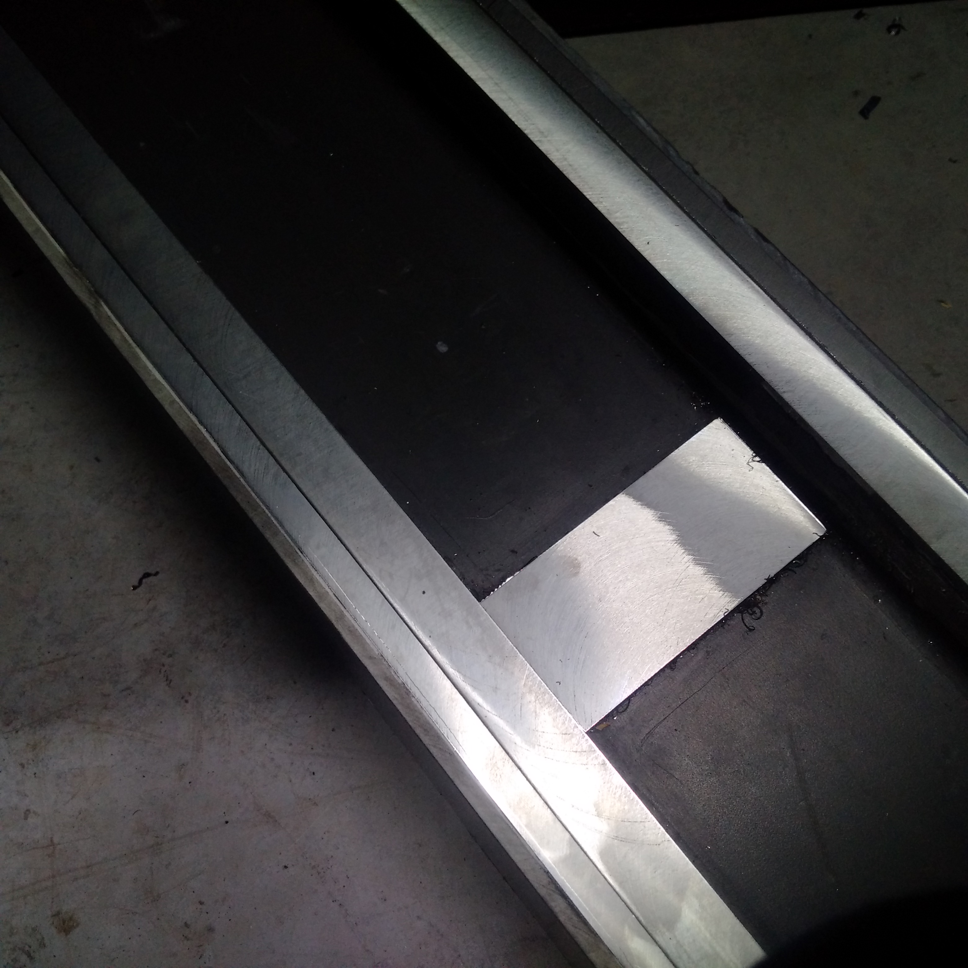

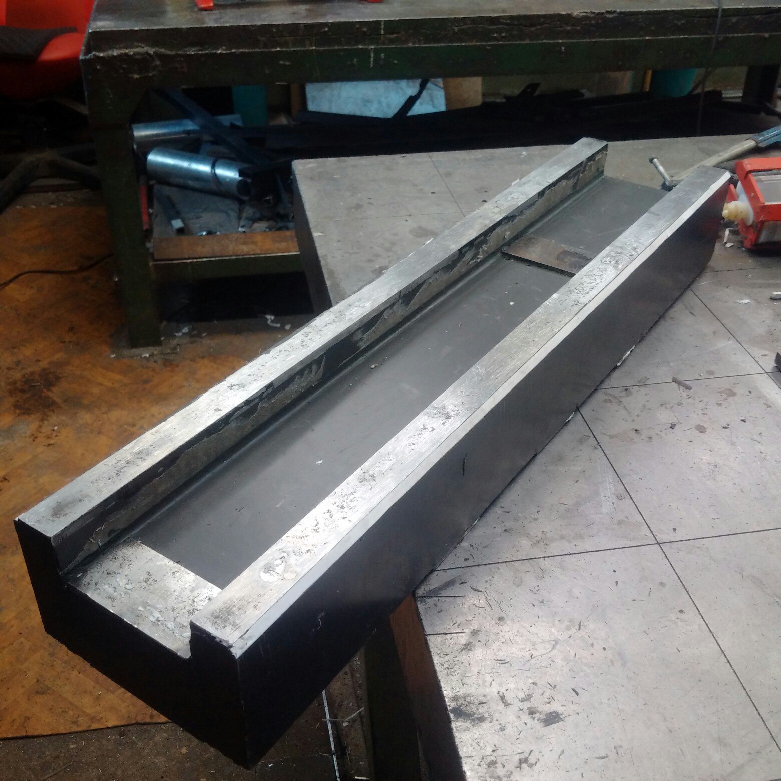

Вроде фрезеровщик меня услышал, и сделал все нормально. Дело за шлифовкой

Недурственно! А толщина закладных какая? Сколько снимать пришлось?
Yarrr
Сообщения: 496
Зарегистрирован: 17 дек 2015, 19:58
Репутация: 723
Настоящее имя: Ярослав
Сообщение Yarrr »
NKS писал(а):Недурственно! А толщина закладных какая? Сколько снимать пришлось?
Толщина 12мм ст3 сталь, снятие для баз не более 0.5мм, под рельсы 1.5 упор
вроде нормально получилось, увы шлифовщик не сможет шлифануть в упор базы под рельсы, тк предприятие перешло на режимный объект, и халтуры резанули...Успел шлифануть только базы под каретки.
весь в расстройстве, ищу где в мск можно шлифонуть нормально.
Хотя может не так все плохо, на сколько может быть раскос плоскотности из под фрезы, 800мм длинна, у станка ход знаю 1.2 и знаю то что не убитый и с УЦИ :)
