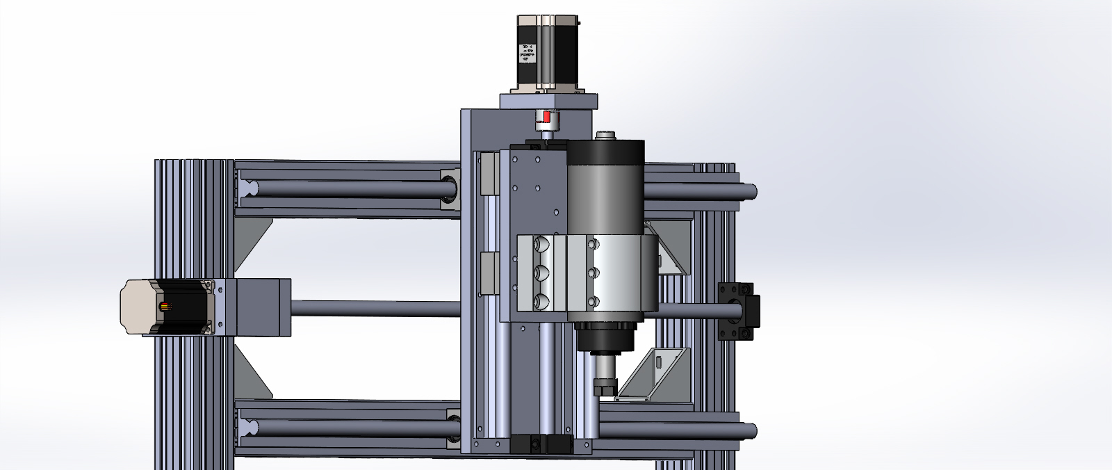

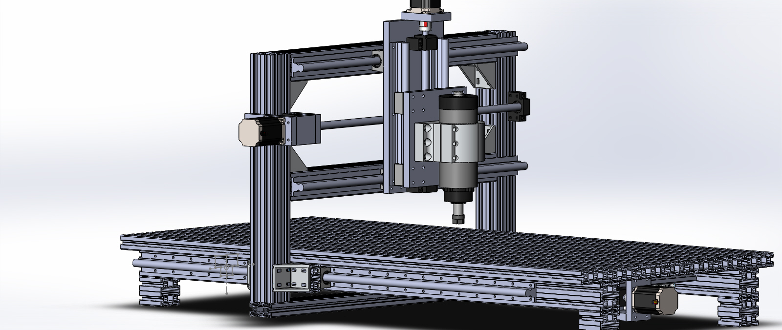

Исправил ошибку допущенную ранее.
Развернул ход портала на 180 градусов. Спрятал мотор оси Y под стол (под профиль). Так получился максимальный ход до упора перекладиной портала под столом в крепление упорного подшипника BK12. Выигрыш правда 10 см.
Стоит ли так разворачивать ?

Re: Фрезерный по дереву 600*400, как первый станок - прошу с
мотор наоборот надо назад. нечего делать ему спереди. изначально все было правильно. и профиль настила стола не должен свисать с поперечного профиля станины. а вот сзади продольные профили станины можно немного выпустить за пределы стола поскольку мертвая зона именно сзади.

Подскажите смотрел ваш пост Re: фрезерок по люминю 800х400х170 из профиля #347
Есть рекомендации на сколько нужно или стоит опускать шпиндель относительно торца где выходит вал под цангу и хомута/крепления шпинделя к оси Z?
Есть ли у шпинделя места под крепления/усиленные или кому как вздумается вдоль всей длинны, но придерживаясь правила как можно короче рычаг ?
Я поставил вот так шпиндель и мерю расстояние до стола в крайних положениях. Шпиндель верно расположен относительно крепления?
Версия с исправлениями -17.JPG (4166 просмотров) <a class='original' href='./download/file.php?id=96949&mode=view' target=_blank>Загрузить оригинал (223.18 КБ)</a>
Последний раз редактировалось igsru 07 дек 2016, 10:39, всего редактировалось 1 раз.

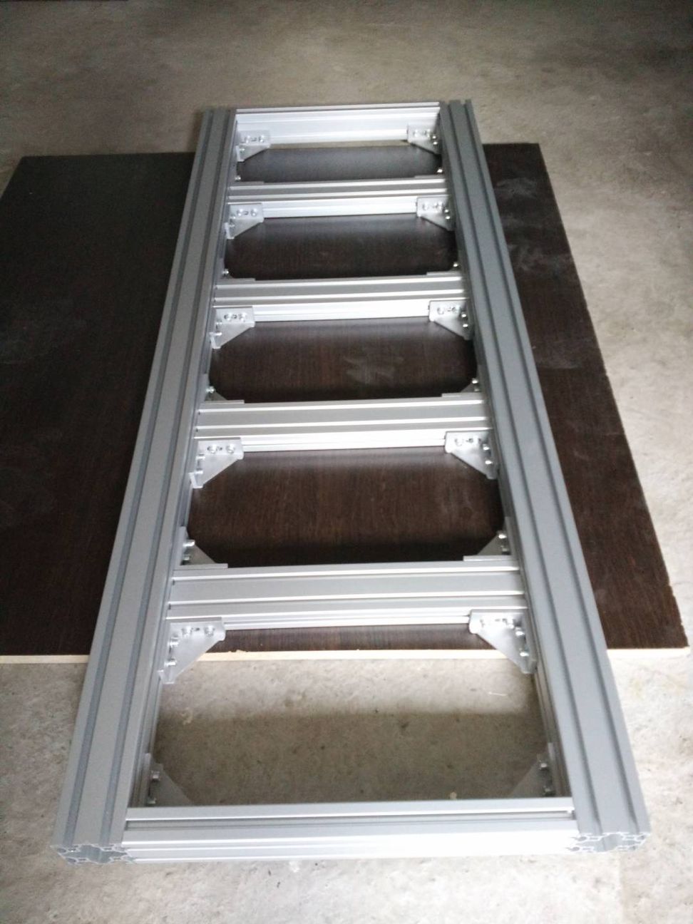

Прошло много времени. Но до сих пор не все приехало. То одно задержалось то другое, то брак. Но обо всем по порядку.
Заказал профиль у Алюмика. Заказ сделал в ноябре 2016г. Приехал за два месяца - январь 2017.
Покупал в конце ноября, надеясь получить до НГ чтоб на праздниках начать прикидку "на живую". Но получил в конце января т.к. ПЭК потерял мою "коробочку"
Потом учеба ( да учиться никогда не поздно, даже когда вам уже не 18 :) ).
Летом получилось взяться заново за проект. Там уже с али подошли Т-гайки, но и тут было не без сюрпризов. Заказывал М5 и М6 по 100шт, а пришли 80 и 101 соответственно и половина брака -брак самой гайки,не резьбы. Про резьбу я молчу - мы же самоделкины :)

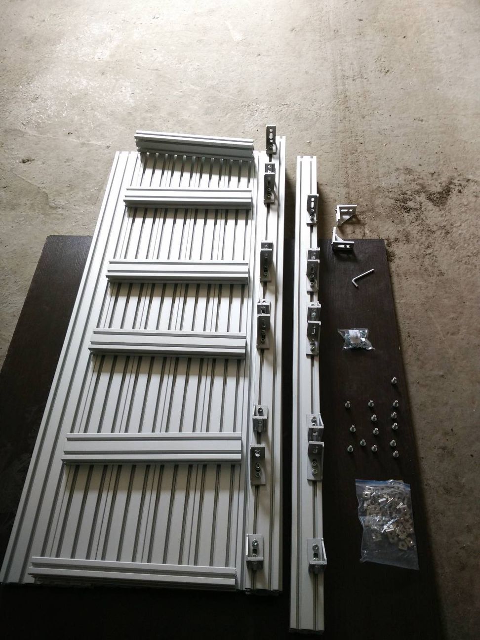

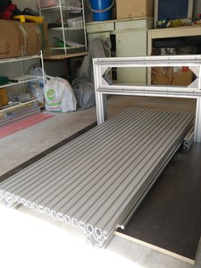

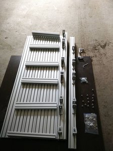

Разложил профиль в гараже. Гараж у меня без света, потому работа только днем. Стола нет, импровизация и тут .
IMG_20170728_130447.jpg (3357 просмотров) <a class='original' href='./download/file.php?id=121734&mode=view' target=_blank>Загрузить оригинал (190.56 КБ)</a>
Прикинул как будет по размерам. В цифрах я знал но воочию мне лично удобнее
IMG_20170728_130454.jpg (3357 просмотров) <a class='original' href='./download/file.php?id=121735&mode=view' target=_blank>Загрузить оригинал (158.69 КБ)</a>

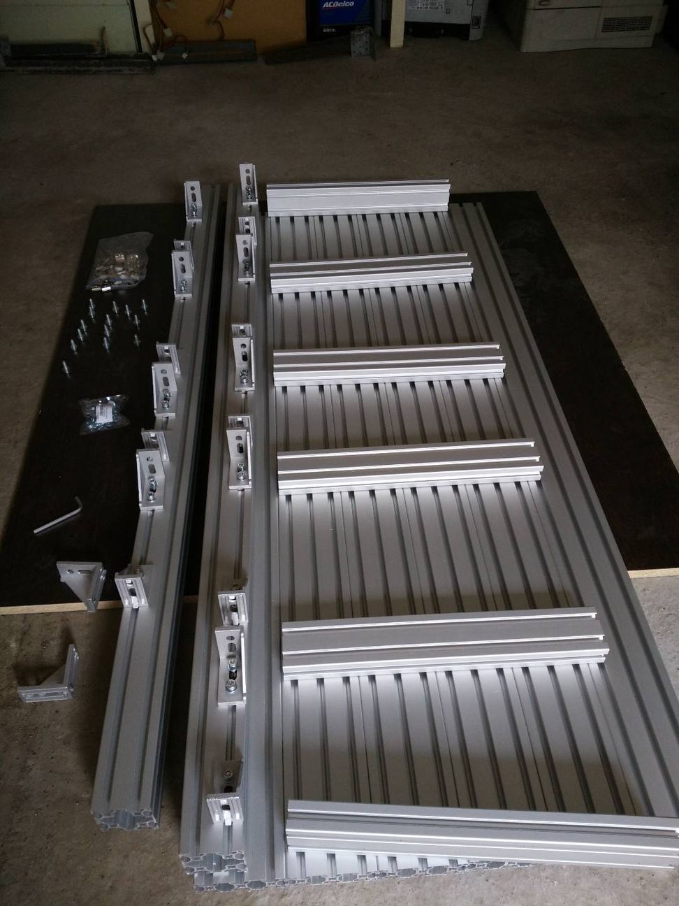

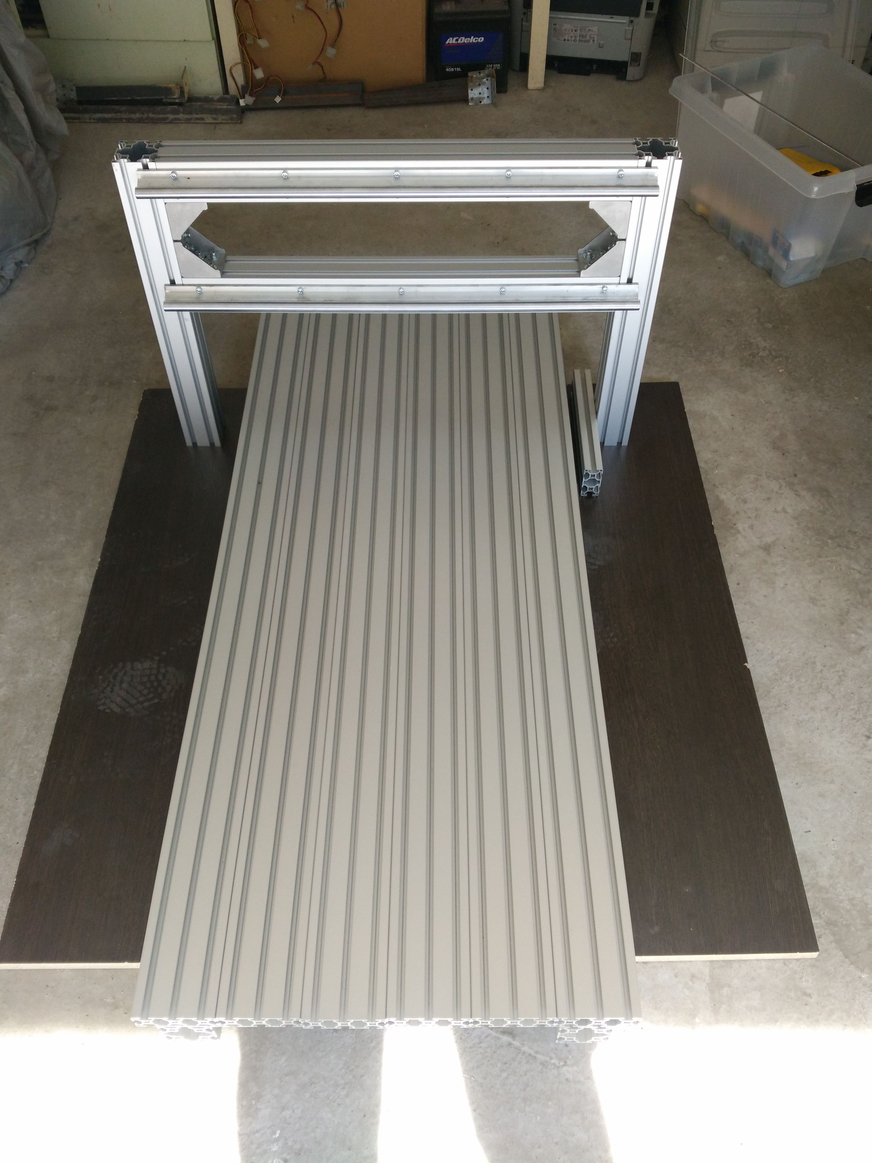

скрутил рамку под стол
IMG_20170728_185355.jpg (3357 просмотров) <a class='original' href='./download/file.php?id=121736&mode=view' target=_blank>Загрузить оригинал (137.47 КБ)</a>

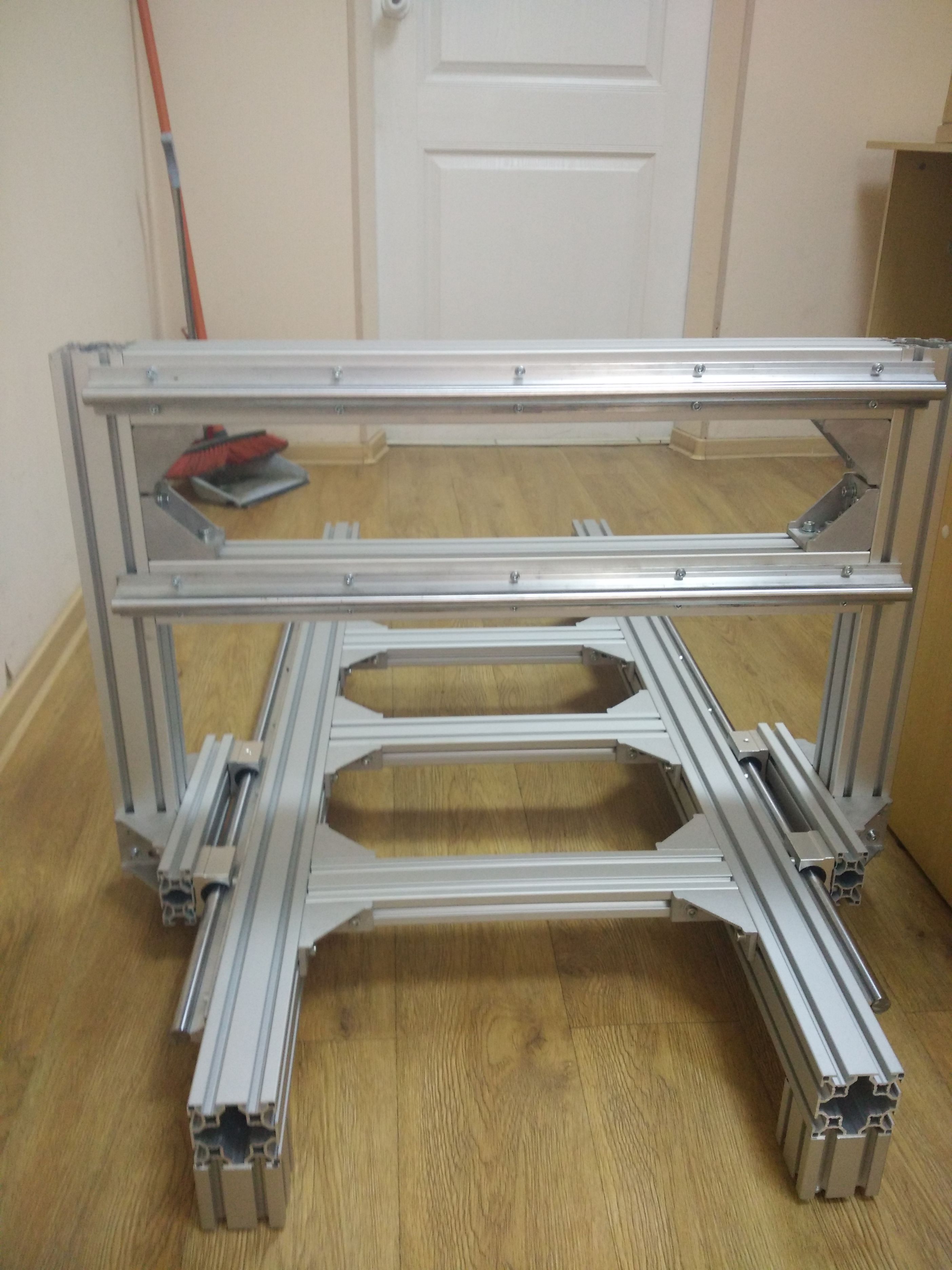

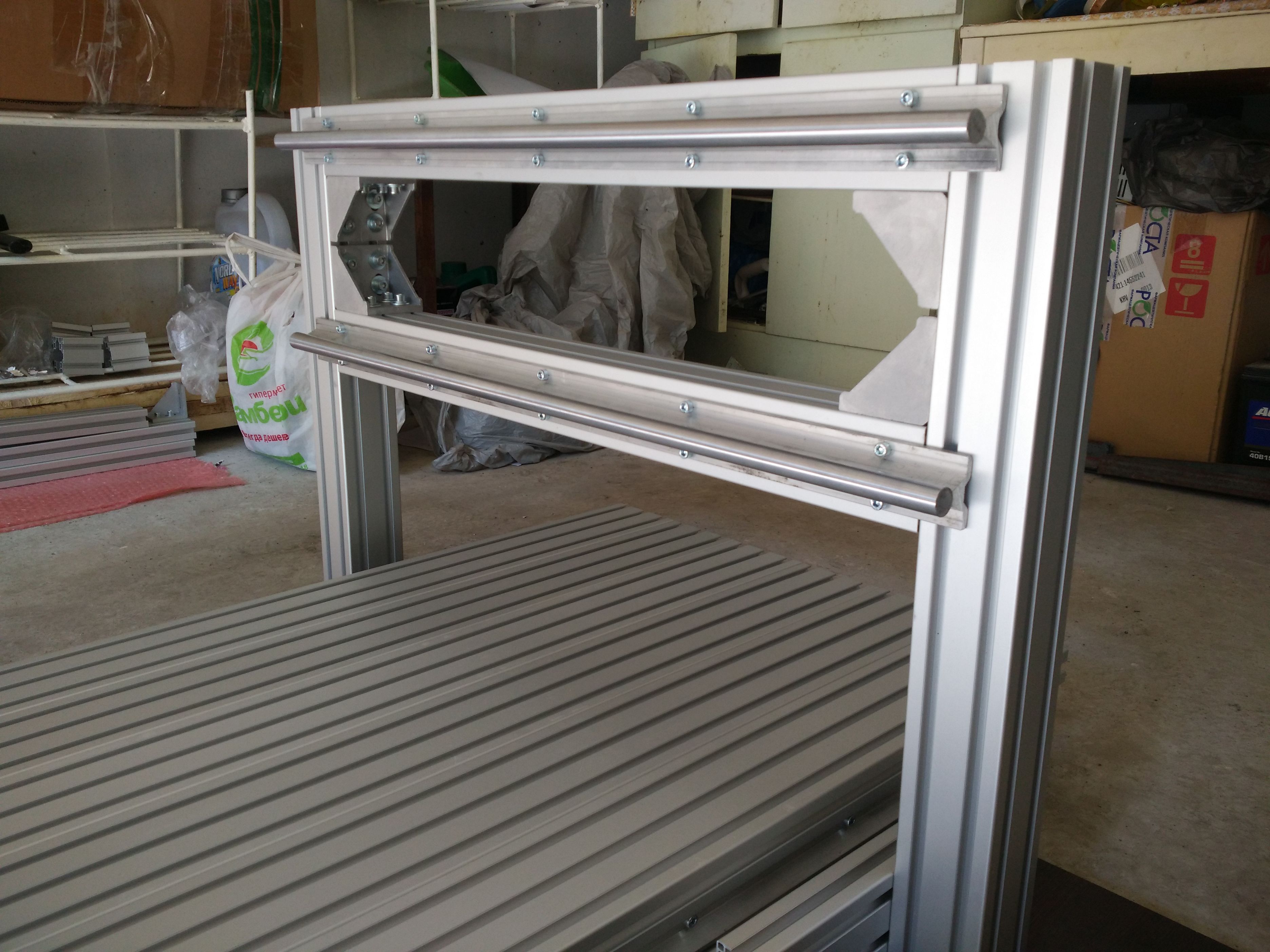

собрал будущий портал и прикинул как это будет
IMG_20170815_162026.jpg (3357 просмотров) <a class='original' href='./download/file.php?id=121737&mode=view' target=_blank>Загрузить оригинал (883.44 КБ)</a>
IMG_20170815_162041.jpg (3357 просмотров) <a class='original' href='./download/file.php?id=121738&mode=view' target=_blank>Загрузить оригинал (945.58 КБ)</a>
IMG_20170815_162056.jpg (3357 просмотров) <a class='original' href='./download/file.php?id=121739&mode=view' target=_blank>Загрузить оригинал (981.93 КБ)</a>

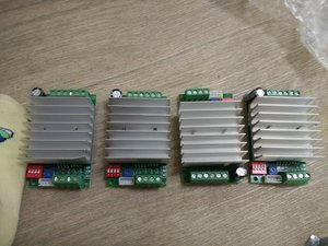

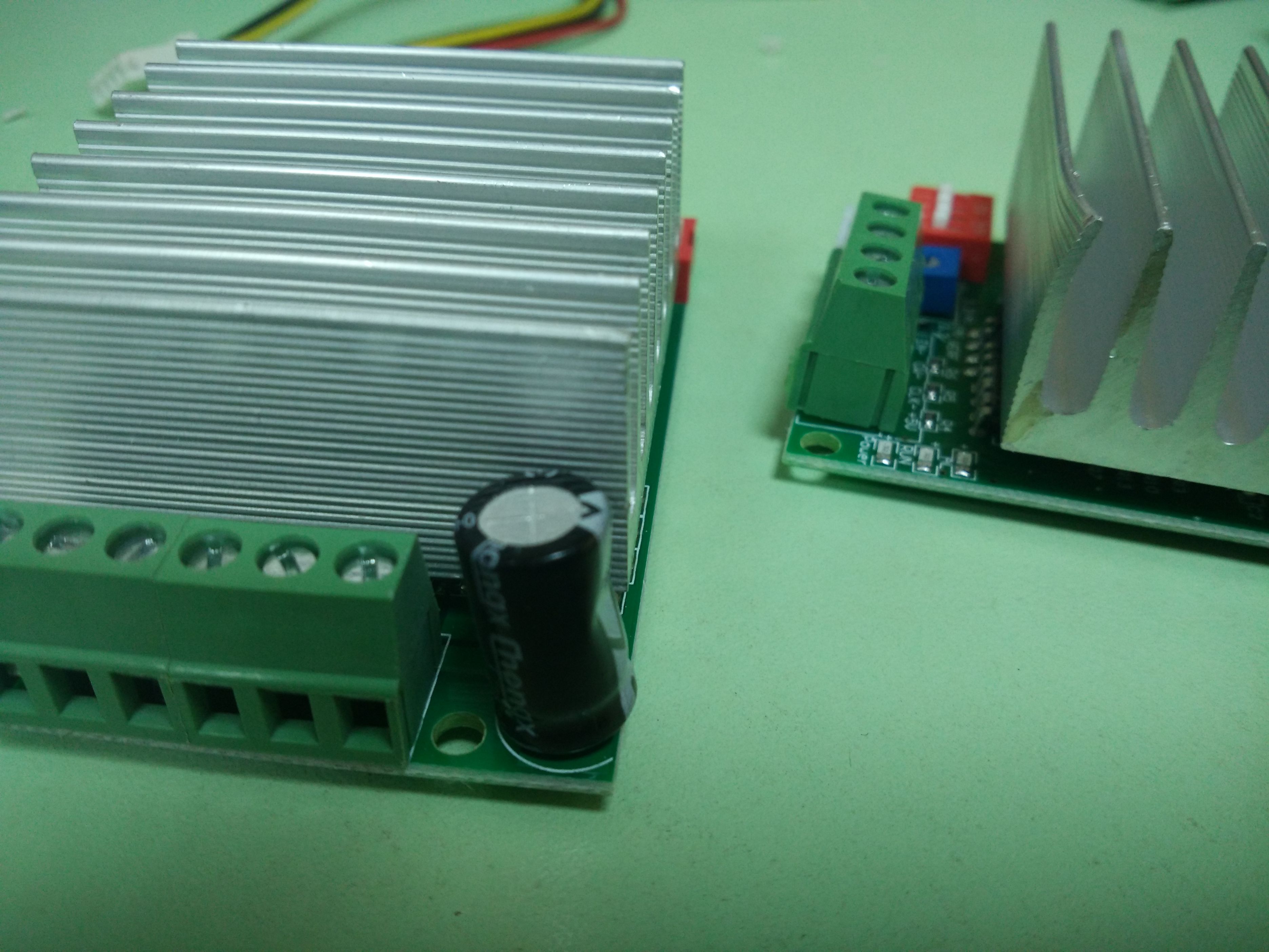

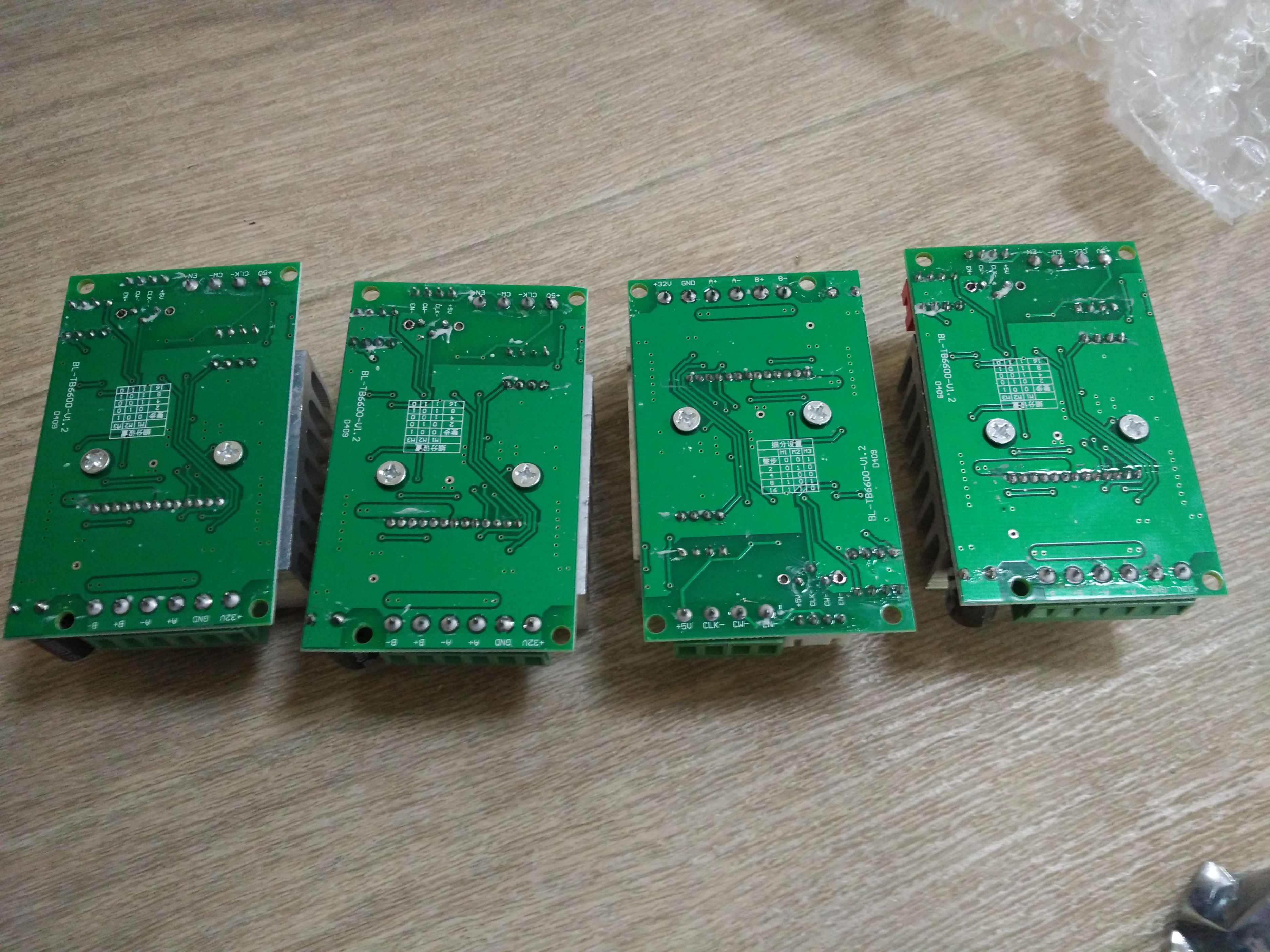

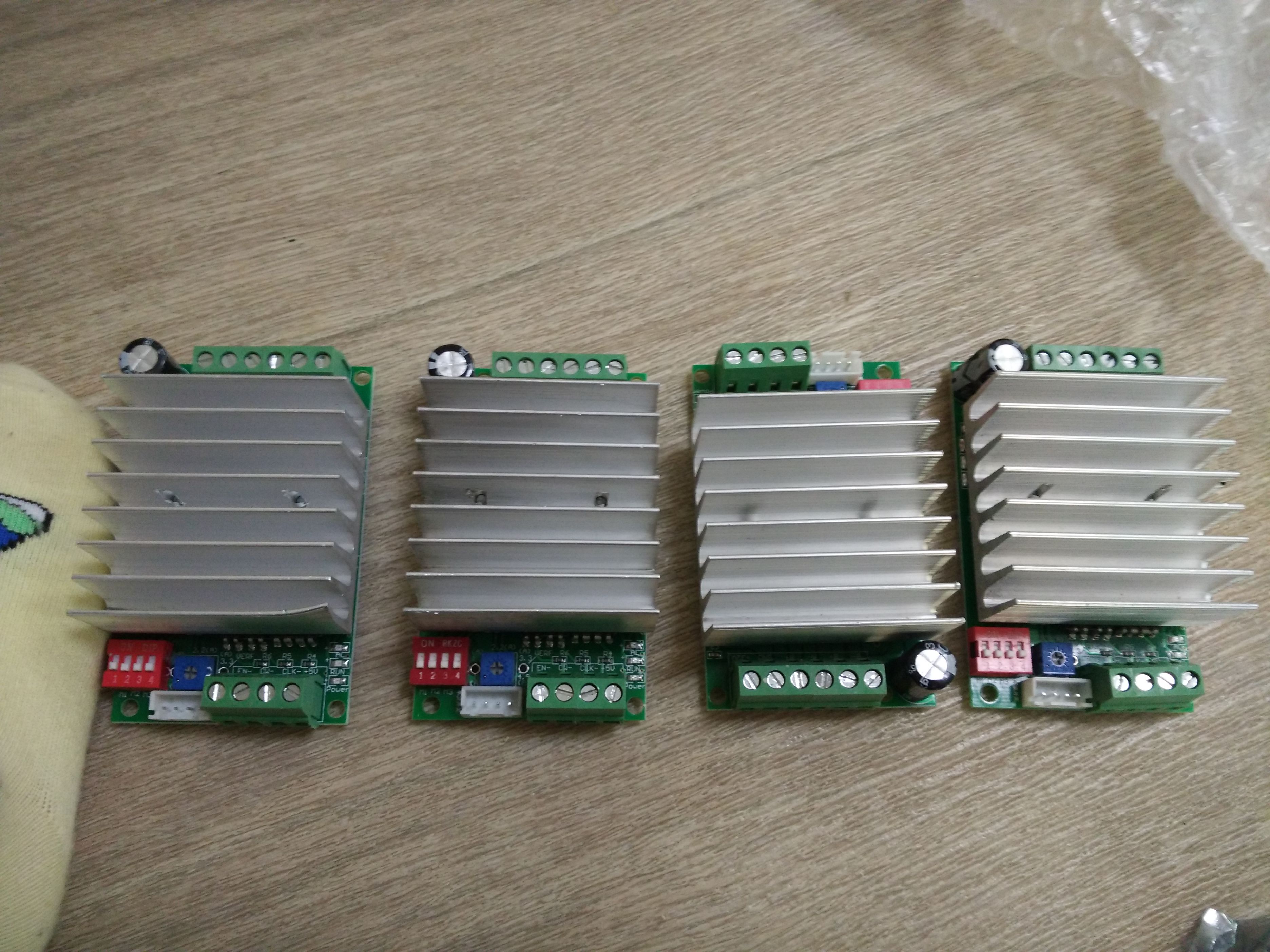

Драйвера заказывал с али тошиба 6600. Продавец дал трек, но спустя некоторое время по моим требованиям дал новый трек (первый трек не пробивался спустя 3 недели). Так я потерял два месяца, т.к. в итоге ничего не прилетело и по спору мне вернули деньги. Заказал заново у другого продавца. Посылка пришла в пупырчатом пакете - и это все что было из упаковки. По итоге один драйвер убит (конденсатор). Восстановить не проблема (со старых матерей и компьютерных блоков питания полно вроде, но таких у меня нет), придется покупать. О чем написал продавцу и ведем пока дискуссию.
IMG_20170930_152024.jpg (3357 просмотров) <a class='original' href='./download/file.php?id=121740&mode=view' target=_blank>Загрузить оригинал (1.14 МБ)</a>
пайка ужасная, кругом не смытый флюс, но работают.
IMG_20170930_152041.jpg (3357 просмотров) <a class='original' href='./download/file.php?id=121741&mode=view' target=_blank>Загрузить оригинал (1.11 МБ)</a>
IMG_20171002_135643.jpg (3357 просмотров) <a class='original' href='./download/file.php?id=121742&mode=view' target=_blank>Загрузить оригинал (877 КБ)</a>

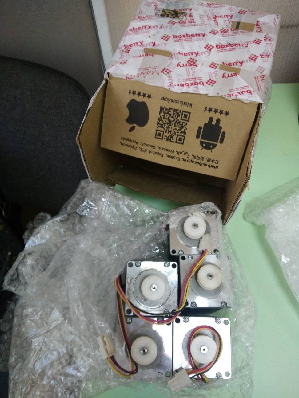

да чуть не забыл. Летом тут на форуме у человека по "акциии" взял 5 двигателей типоразмера Nema23 за 5500. Отправил он мне их через боксбери. Все пришло. Продавцу отзыв в карму оставил. Все работает (проверил как пришли драйвера) с помощью ардуинки.
IMG_20170726_142014.jpg (3357 просмотров) <a class='original' href='./download/file.php?id=121733&mode=view' target=_blank>Загрузить оригинал (164.33 КБ)</a>

Итог сборки на текущий момент
IMG_20171009_104949.jpg (3357 просмотров) <a class='original' href='./download/file.php?id=121743&mode=view' target=_blank>Загрузить оригинал (894.3 КБ)</a>
Ход портала по оси Y
Сейчас без настила между рамой и порталом 225мм. Будет настил - профиль 30*90 и будет жертвенный стол из фанеры 20мм. По итогу должно остаться примерно 110мм пространства.
Уже сейчас понимаю что можно было бы смело убрать 60ммвозможно так и сделаю докупив еще палку профиля 60*60 поперечину на портал. Она и жесткости добавит порталу. Поставлю под нижнюю поперечину и так же на уголки 60*60.
Не подумал во время что мало Т-гаек, теперь думаю как закрепить опоры чтоб минимум дыр в профиле.
Пластины под ось X и Z временно будут из фанеры 20мм в один слой. Очень криво выпиленные эз.лобзиком от руки. Потом, надеюсь, станок перепилит себе все сам поровнее чем мои кривые руки :)
Сборка проходит с помощью отвертки под шестигранник, шуруповерта, электролобзика хобби класса.

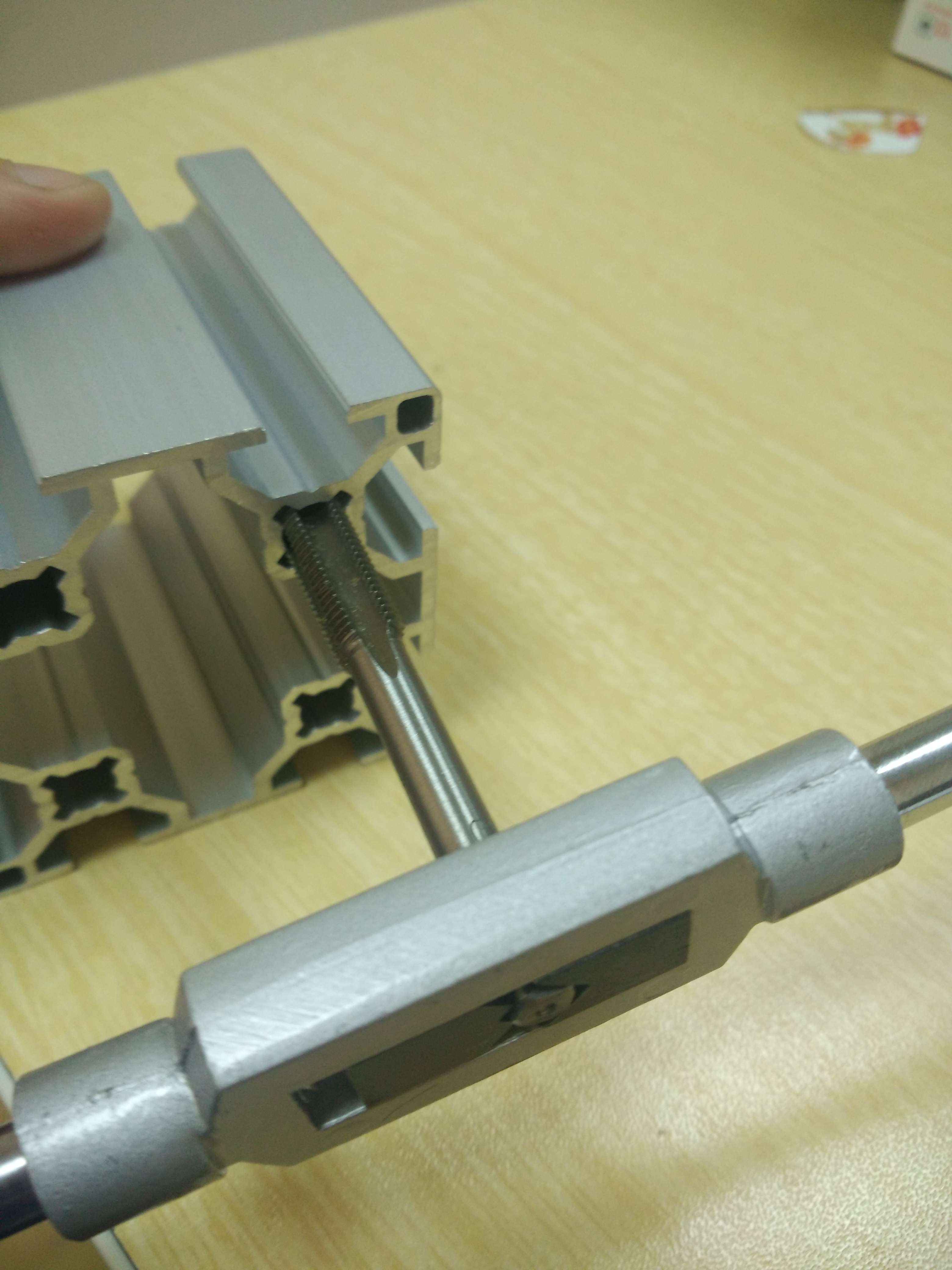

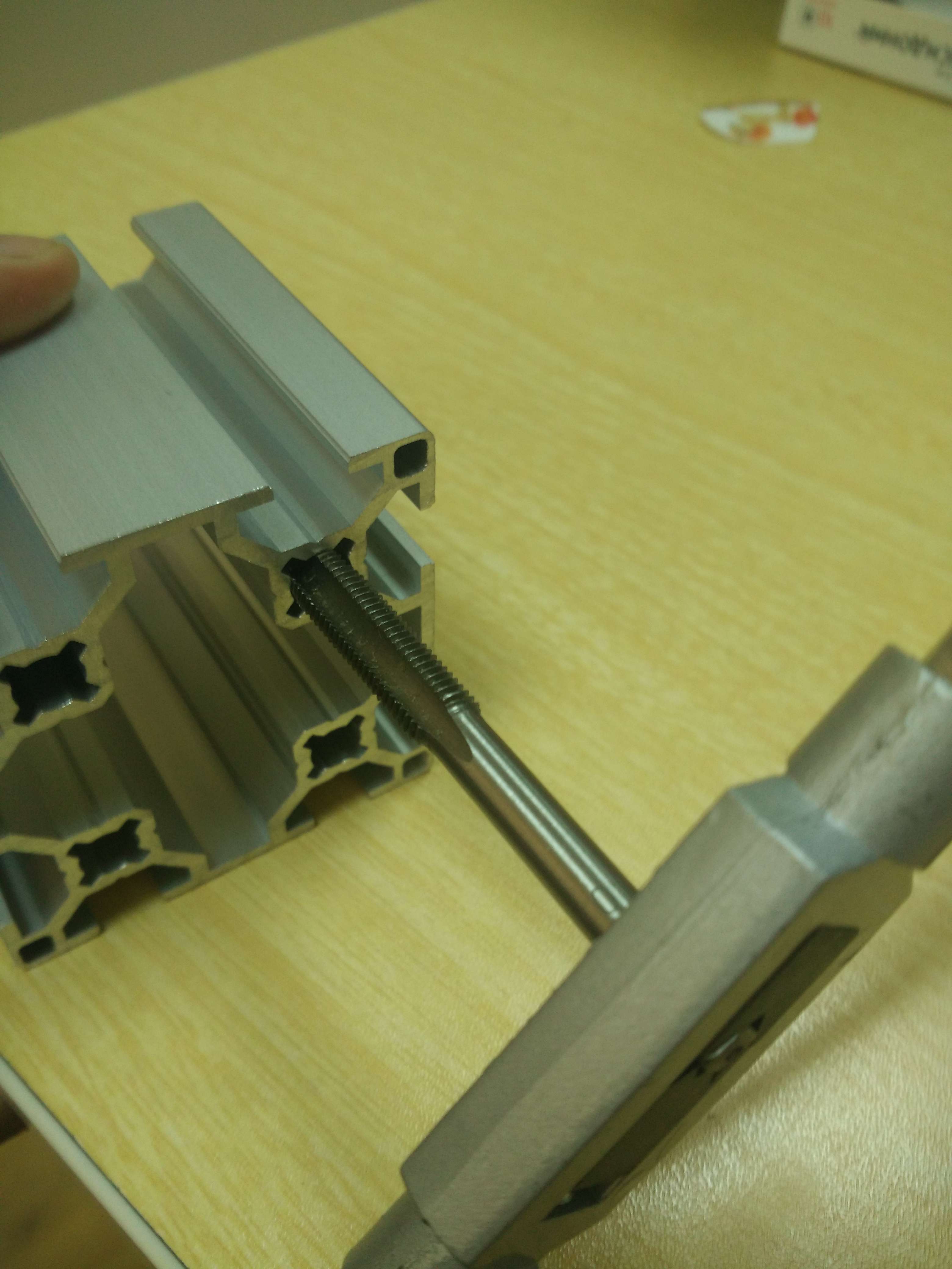

Подскажите как вы режете резьбу в профиле ручным метчиком?
Если я вставляю метчик чтоб ребрышки профиля в отверстии не совпали с выемками на метчике то получаю так
IMG_20171009_130712.jpg (3346 просмотров) <a class='original' href='./download/file.php?id=121744&mode=view' target=_blank>Загрузить оригинал (496.11 КБ)</a>
но стоит повернуть немного метчик чтоб совпали выемка на метчике и выступ в профиле как метчик проваливается.
IMG_20171009_130734.jpg (3346 просмотров) <a class='original' href='./download/file.php?id=121745&mode=view' target=_blank>Загрузить оригинал (450.18 КБ)</a>
И еще видел на форуме, что в данное место ставят какие то "закладные" с резьбой внутри и снаружи, которые вкручиваются шестигранником. Как они правильно называются и в чем их суть ?
Сообщение Карабас »
igsru писал(а): ставят какие то "закладные" с резьбой внутри и снаружи
Футорка называется.https://www.soberizavod.ru/catalog/vint ... _i_vtulki/
igsru писал(а):Подскажите как вы режете резьбу в профиле ручным метчиком?
Найди спиральный метчик...
