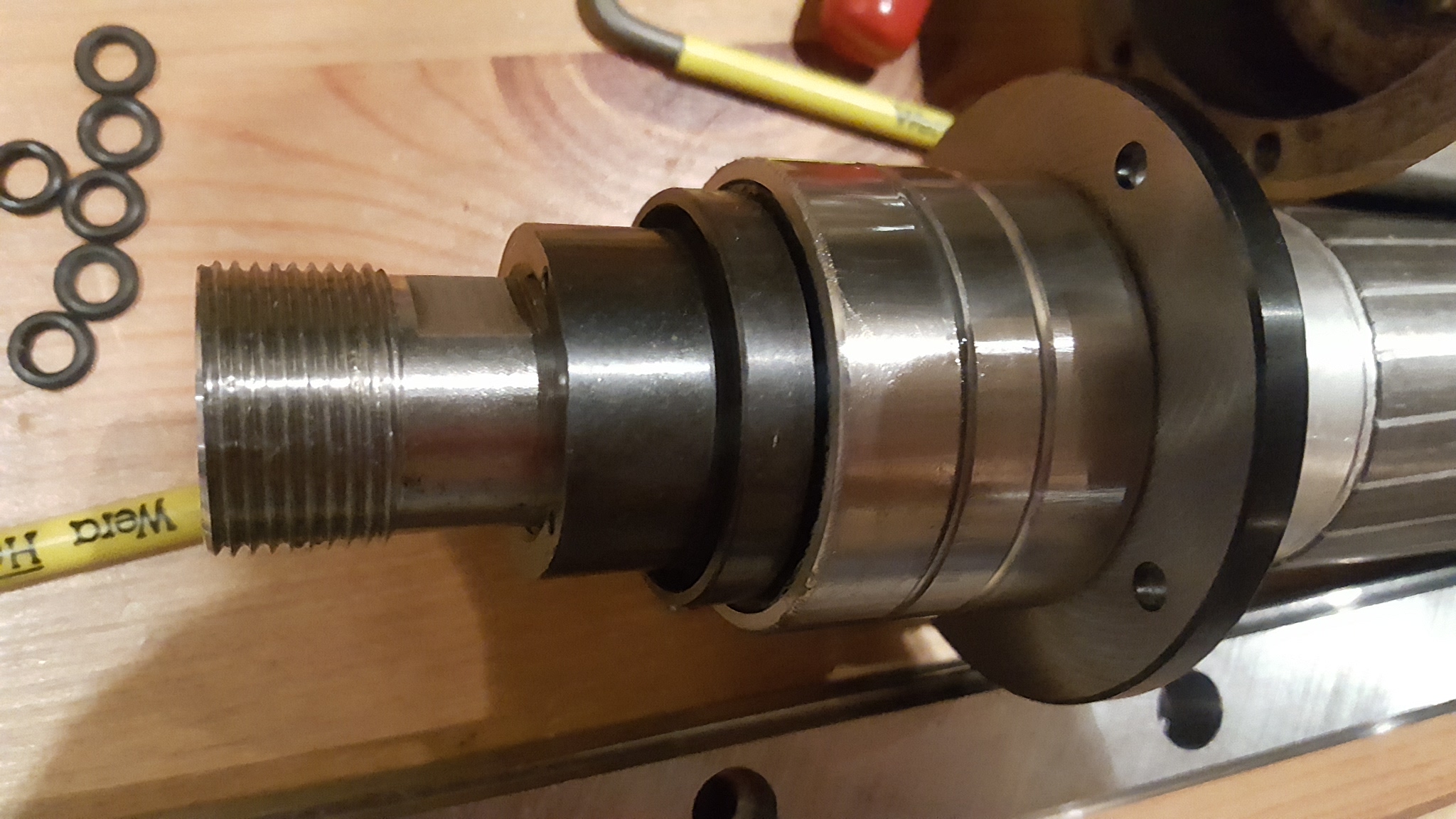

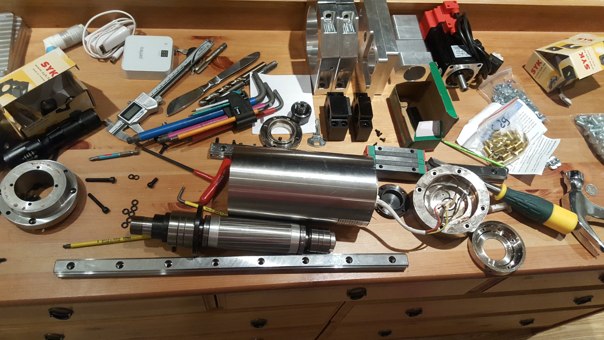

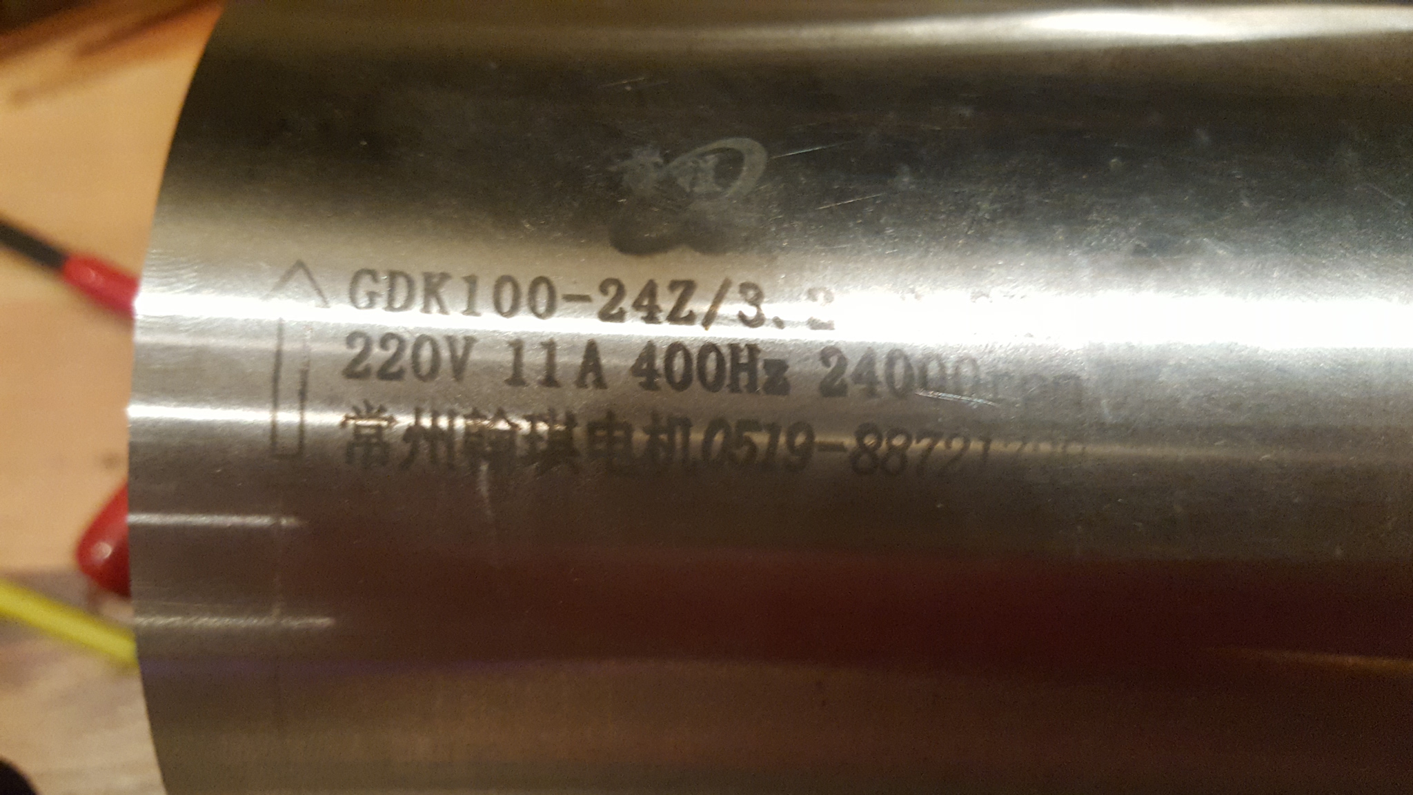

на тему шпинделей GDK и GDZ разбирал оба типа а также TDK. GDK самая крутая серия там полноценные дуплексные подшипники. каждая пара стянута между собой отдельно между обоймами стоят шлифованные кольца они же определяют натяг подшипников. шпиндели GDZ имеют радиально упорные подшипники и каждая пара смотрит в одну сторону а натяг всей системы делается за счет пружинной шайбы. жесткость такой системы меньше чем дуплексов. шпиндель TDK мало чем отличается от GDZ подши также натянуты пружиной и конструкция похожая.
шпиндели привезенные MGG сделаны акуратно дерьма внутри нет посадки не просаженые качество обработки поверхностей хорошее. биение как повезет на конусе шпинделя GDK 3квт 100мм биение на конусе около сотки. а вот на шпинделе GDZ 1.5квт биение 2 микрона. шпиндель TDK 1.5квт был куплен в другом месте по биению также 2 микрона а вот внутри более похабно сделан были следы ржавчины хуже обработка некотрых поверхностей.

Получается корпус один в один у всех? Разница только в подшипниках?
Re: сервы, шпиндели, частотники, ШВП, направляющие из Китая
А что корпус? Труба из нержи какойто и все.
