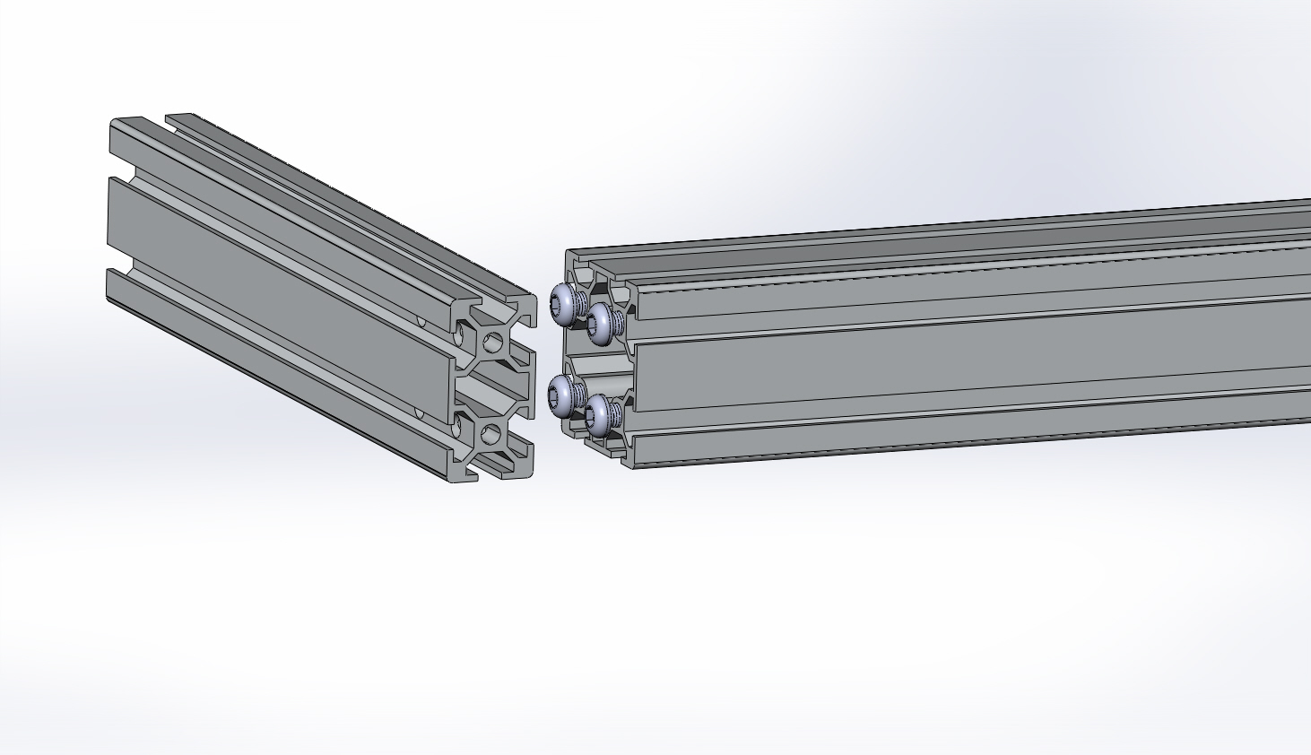

Накидал ось Х.
Профиль почти везде 60x60, кроме боковин.
Со стороны двигателя поставил 30x60, поскольку при установке большего типоразмера двигателя с профилем 60x60 придется пилить профиль.
FK/FF10 крепятся на стальные/фанерные пластины толщиной 10мм.
Думаю как лучше крепить профили между собой.
Есть несколько вариантов - внутренние углы (видится проблемка где стоят поддержки осей FK/FF), либо пластины жесткости плоские.

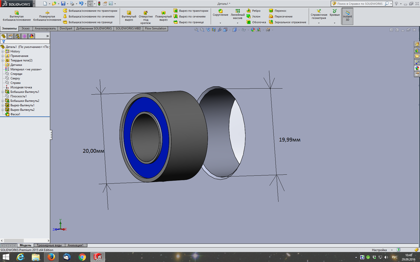

И еще подскажите - какой зазор нужно делать для соединения концентрических поверхностей.
Грубо говоря есть подшипник диаметром 20мм, какое отверствие под его установку должно быть, без геморроя?

Если ставить во что-то мягкое,алюминь например, то 19.99(или даже 19.98)мм. Иначе болтаться будет. Может и запинают знатоки но на практике ставить в 20.00 получается не хорошо.

Taganrog писал(а):Если ставить во что-то мягкое,алюминь например, то 19.99(или даже 19.98)мм. Иначе болтаться будет. Может и запинают знатоки но на практике ставить в 20.00 получается не хорошо.
Эм... диаметр отверстия меньше, чем диаметр подшипника? :wtf:
объясню откуда вопрос - на опорах типа FF/FK есть выступ вокруг подшипника - думаю его стоит или нет фиксировать.

ScrewDriver писал(а):Думаю как лучше крепить профили между собой.
Там где есть возмодность поставить уголки, ставь, жёстче будет.
В других местах, нарезай резьбы в торцевых отверстиях профиля. Сверли сопрягаемый профиль насквозь и стягивай пазовыми винтами.

Можно конечно использовать стандартные коннекторы:
Коннектор.jpg (5137 просмотров) <a class='original' href='./download/file.php?id=91415&mode=view' target=_blank>Загрузить оригинал (67.02 КБ)</a>
Но, для их правильной установки потребуется сверло 10,8 с центром, а оно денег стоит и его ещё поискть придётся.

Профиль крепить полюбому в торец. Уголок в дополнение где возможно. В опорах нунейм люфт бывает адский. Стальные пластины под опоры проще порезать на лазере потому зазор полюбому.

ScrewDriver писал(а):Эм... диаметр отверстия меньше, чем диаметр подшипника?
Верно я советовал именно это. Если подшипник в алюминь вставлять. Он эту сотку по периметру сминает очень легко. Даже запресовыванием это не назовешь. Когда делал точно в размер.он слишком легко там ходил.

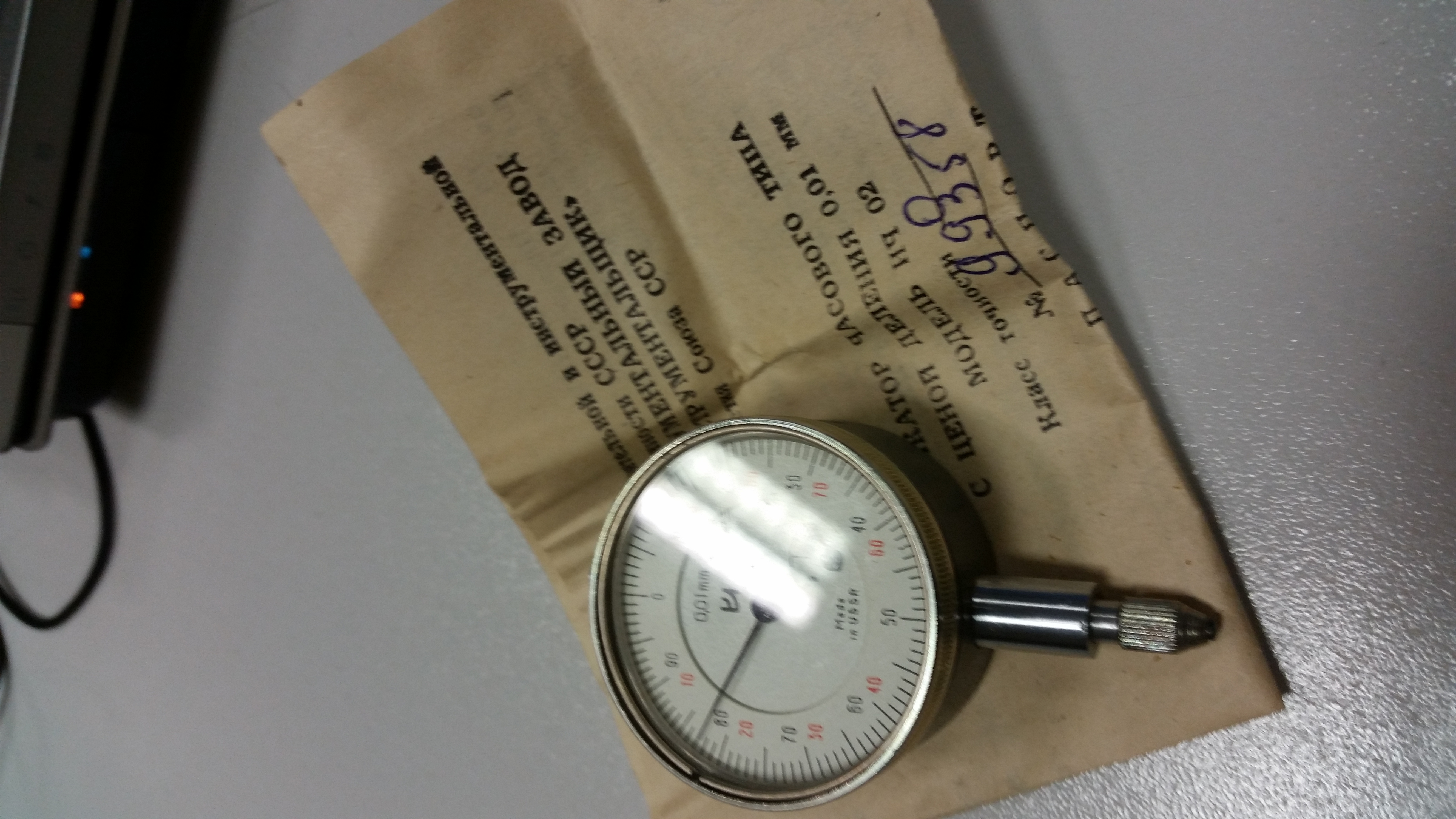

Похвастаюсь, сегодня вот чего на почте получил ИЧ-2, класс 0, твердый сплав, к сожалению без уха:
