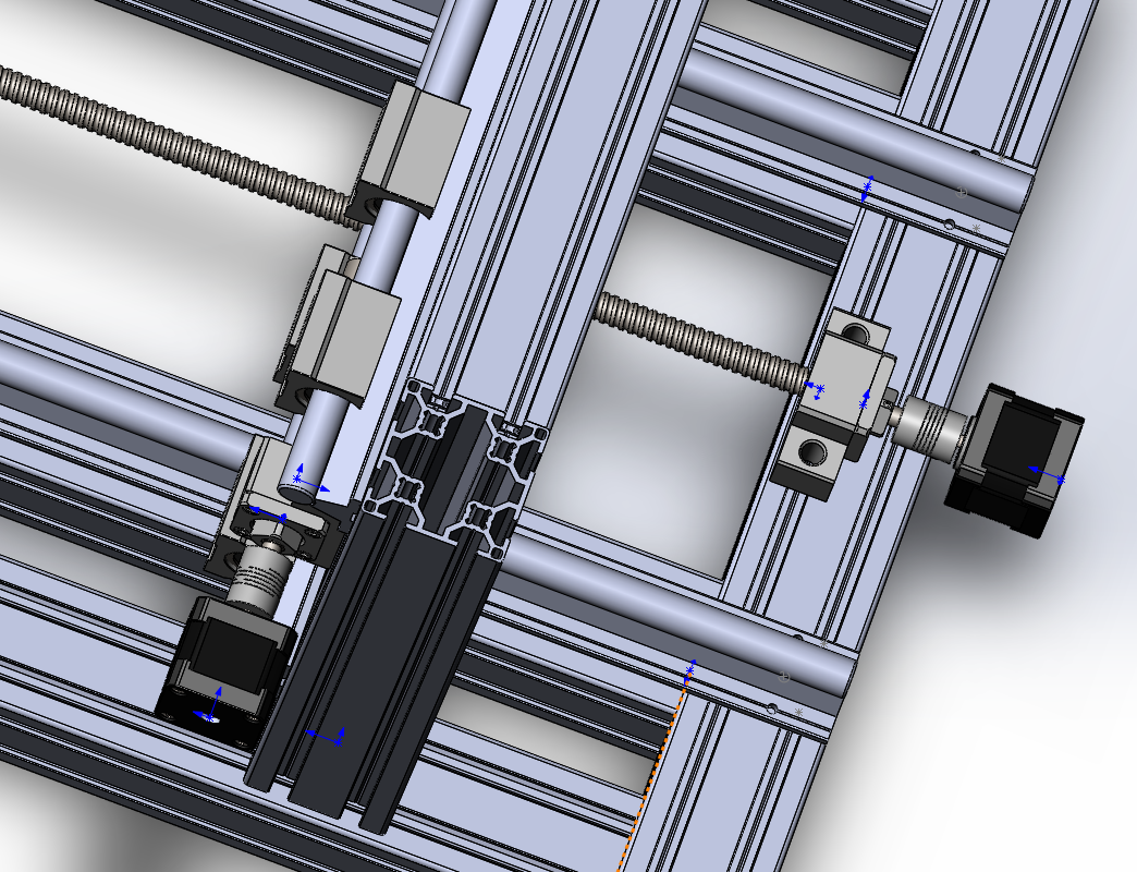

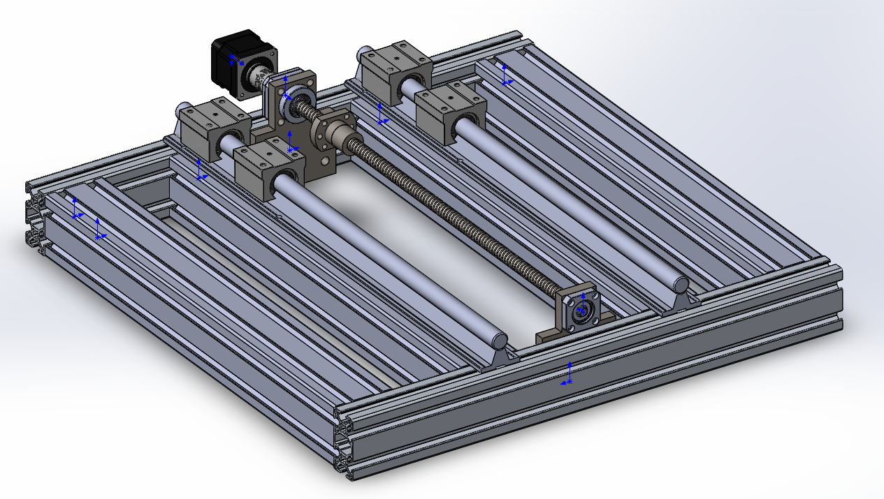

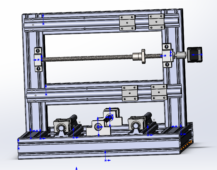

Накидал ось Х.
Профиль почти везде 60x60, кроме боковин.
Со стороны двигателя поставил 30x60, поскольку при установке большего типоразмера двигателя с профилем 60x60 придется пилить профиль.
FK/FF10 крепятся на стальные/фанерные пластины толщиной 10мм.
Думаю как лучше крепить профили между собой.
Есть несколько вариантов - внутренние углы (видится проблемка где стоят поддержки осей FK/FF), либо пластины жесткости плоские.

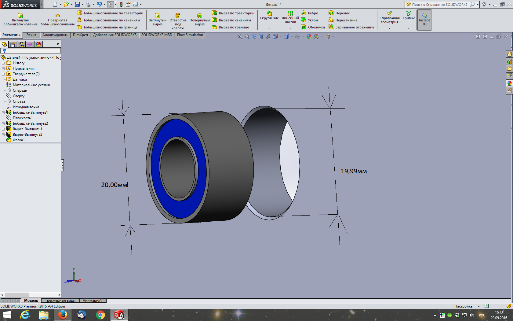

И еще подскажите - какой зазор нужно делать для соединения концентрических поверхностей.
Грубо говоря есть подшипник диаметром 20мм, какое отверствие под его установку должно быть, без геморроя?
X-профиль.png (5465 просмотров) <a class='original' href='./download/file.php?id=91384&mode=view' target=_blank>Загрузить оригинал (404.54 КБ)</a>

Если ставить во что-то мягкое,алюминь например, то 19.99(или даже 19.98)мм. Иначе болтаться будет. Может и запинают знатоки но на практике ставить в 20.00 получается не хорошо.

Taganrog писал(а):Если ставить во что-то мягкое,алюминь например, то 19.99(или даже 19.98)мм. Иначе болтаться будет. Может и запинают знатоки но на практике ставить в 20.00 получается не хорошо.
Эм... диаметр отверстия меньше, чем диаметр подшипника? :wtf:
объясню откуда вопрос - на опорах типа FF/FK есть выступ вокруг подшипника - думаю его стоит или нет фиксировать.

ScrewDriver писал(а):FK/FF10 крепятся на стальные/фанерные пластины толщиной 10мм.
Решил всё таки ШВП китайские ноунейм ставить? Или нашёл, кто фирменные под 10 мм обработает?

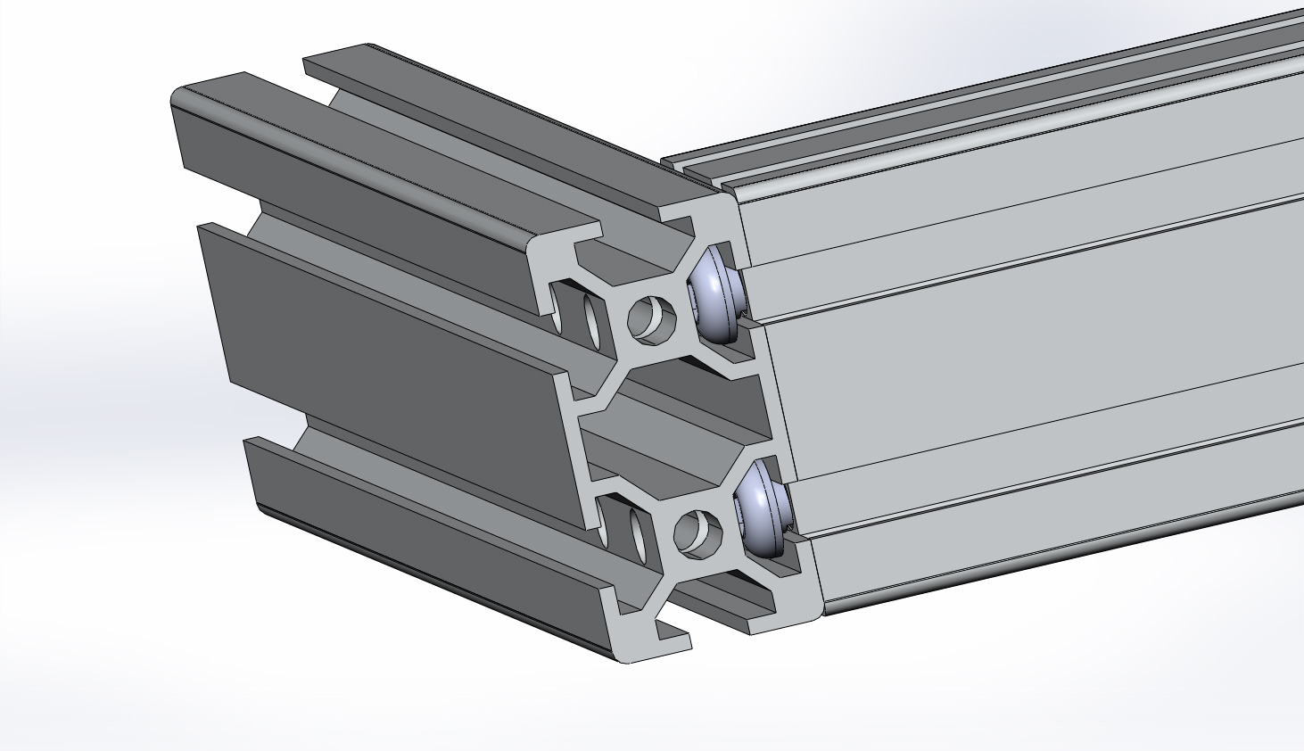

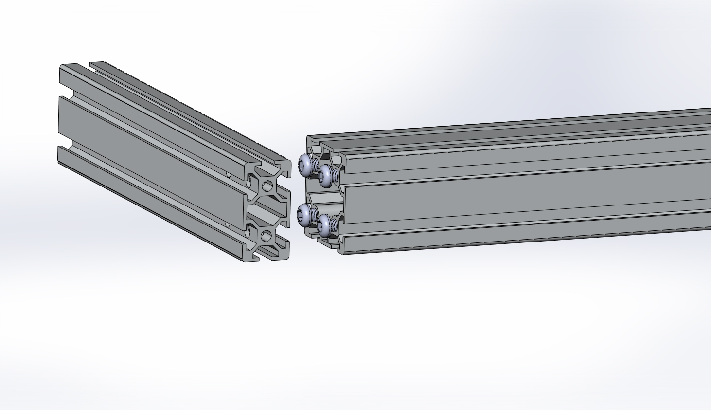

ScrewDriver писал(а):Думаю как лучше крепить профили между собой.
Там где есть возмодность поставить уголки, ставь, жёстче будет.
В других местах, нарезай резьбы в торцевых отверстиях профиля. Сверли сопрягаемый профиль насквозь и стягивай пазовыми винтами.
Сборка профилей.JPG (5369 просмотров) <a class='original' href='./download/file.php?id=91413&mode=view' target=_blank>Загрузить оригинал (222.1 КБ)</a>
Сборка профилей 1.JPG (5369 просмотров) <a class='original' href='./download/file.php?id=91414&mode=view' target=_blank>Загрузить оригинал (261.7 КБ)</a>

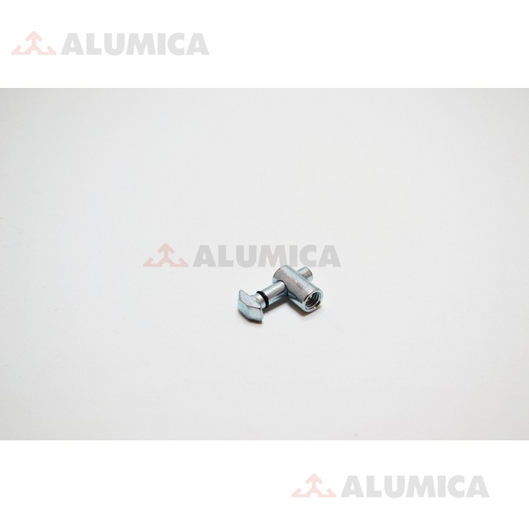

Можно конечно использовать стандартные коннекторы:
Коннектор.jpg (5369 просмотров) <a class='original' href='./download/file.php?id=91415&mode=view' target=_blank>Загрузить оригинал (67.02 КБ)</a>
Но, для их правильной установки потребуется сверло 10,8 с центром, а оно денег стоит и его ещё поискть придётся.
frezeryga писал(а):опору нужно ставить с зазором причем значительным 0.5мм например для того чтобы можно было ие самоустановить по винту.
Ага, он тебе нарассказывает. :hehehe:
Отверстия в стальной пластине делают в размер ХХ,00. Посадочный диаметр опоры на 4 стоки меньше. Вставляется от руки.
Посмотрел как крепится опора на держателе двигателя MBA 10-C.
А для юстировки, достаточно зазоров в профиле, ведь паз там 8,2 мм.
ScrewDriver писал(а):Накидал ось Х.
А, вот теперь накидай портал. Там ведь со стороны двигателя как раз и стоит профиль 60х60. Пилить будешь?

Профиль крепить полюбому в торец. Уголок в дополнение где возможно. В опорах нунейм люфт бывает адский. Стальные пластины под опоры проще порезать на лазере потому зазор полюбому.

frezeryga писал(а):фланцевые опоры удобней к профилю крепить через пластины. а такие опоры геморойно крепить поскольку в профиле нет мяса куда крутить болты.
Я пластины вообще бы не ставил, если нет своего фрезеа. Один гемор с ними. И на портале поставить пластину там где ШД не получится.
Заказал бы в России винты Hiwin с обработкой под 8/6 мм и поставил ЕК8/EF8.
На этих опорах по 2 винта крепления. Отлично станут на профиль.
А для жёсткости, вместо сухарей, вставил бы стальные закладные в паз профиля. Их можно и самому с помощью ножевки по металлу, напильника и дрели изготовить.
Не хуже пластин получится, но на порядок технологичнее.

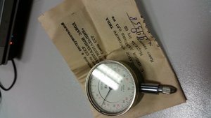

Похвастаюсь, сегодня вот чего на почте получил ИЧ-2, класс 0, твердый сплав, к сожалению без уха:
2016-09-29 12.28.20.jpg (5287 просмотров) <a class='original' href='./download/file.php?id=91442&mode=view' target=_blank>Загрузить оригинал (3.66 МБ)</a>

Так в очередной раз все перерисовал - даже самому нравится.
1.png (5229 просмотров) <a class='original' href='./download/file.php?id=91583&mode=view' target=_blank>Загрузить оригинал (151.1 КБ)</a>
2.png (5229 просмотров) <a class='original' href='./download/file.php?id=91584&mode=view' target=_blank>Загрузить оригинал (508.4 КБ)</a>
Как видно и двигатель на портале висит в воздухе - т.е. будет крепиться на обычный алюминиевый уголок.
Юра в очередной раз спасибо за идею с опорами EK/EF - с ними нет этих заказных пластин для крепежа.
Возникла дилемма - а какой брать расстояние от стола до верха портала? Грубо говоря ноги портала какой длины делать-то?
Вот что-то вообще в толк не возьму - оно ж зависит от кучи параметров - высота заготовки, длина фрезы, вылет каретки по оси Z....
