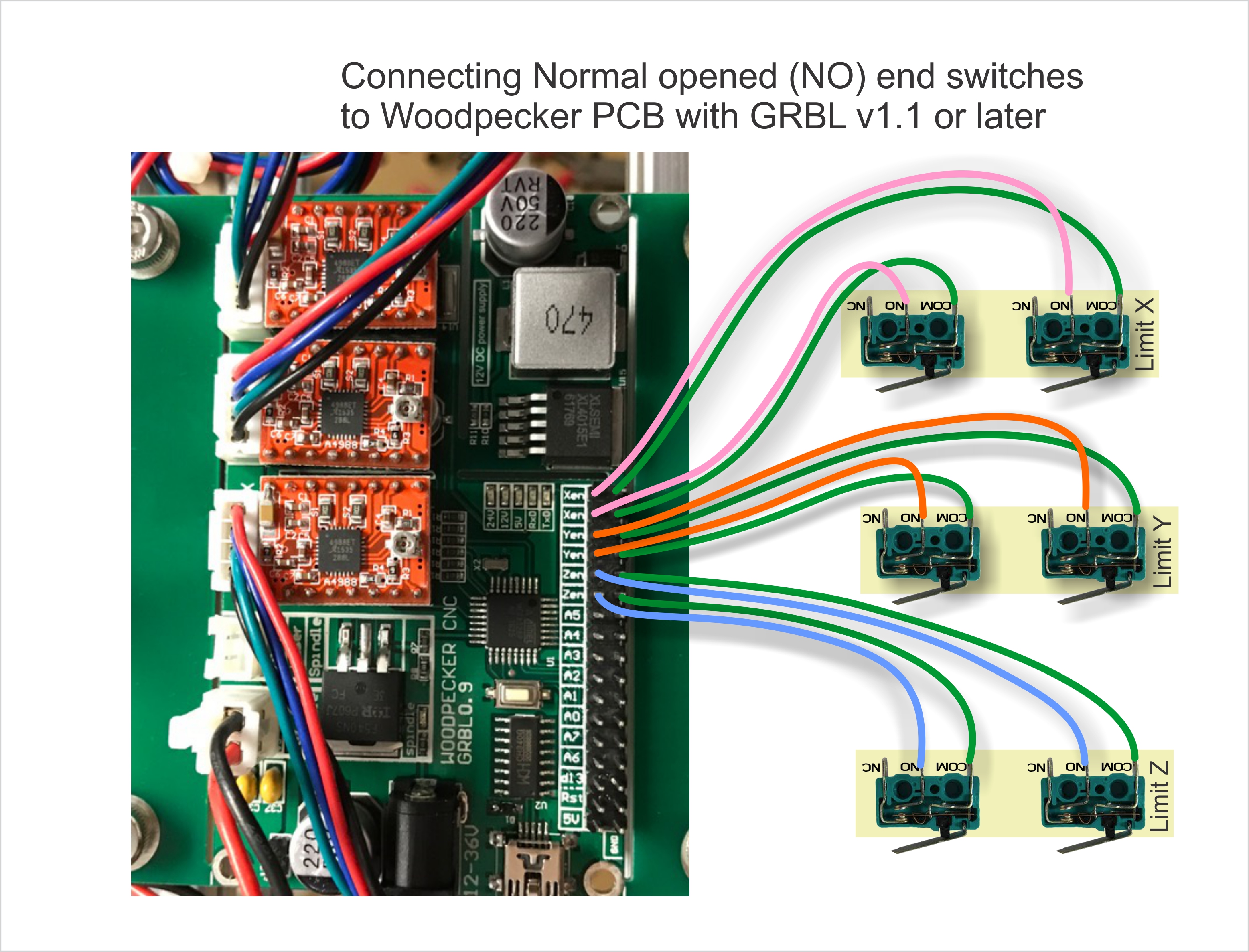

Niferman писал(а): Надпись на ней WOODPECKER CNC GRBL 0.9
Можно ли установить концевики, а то упирается до конца а двигатели не останавливаются.

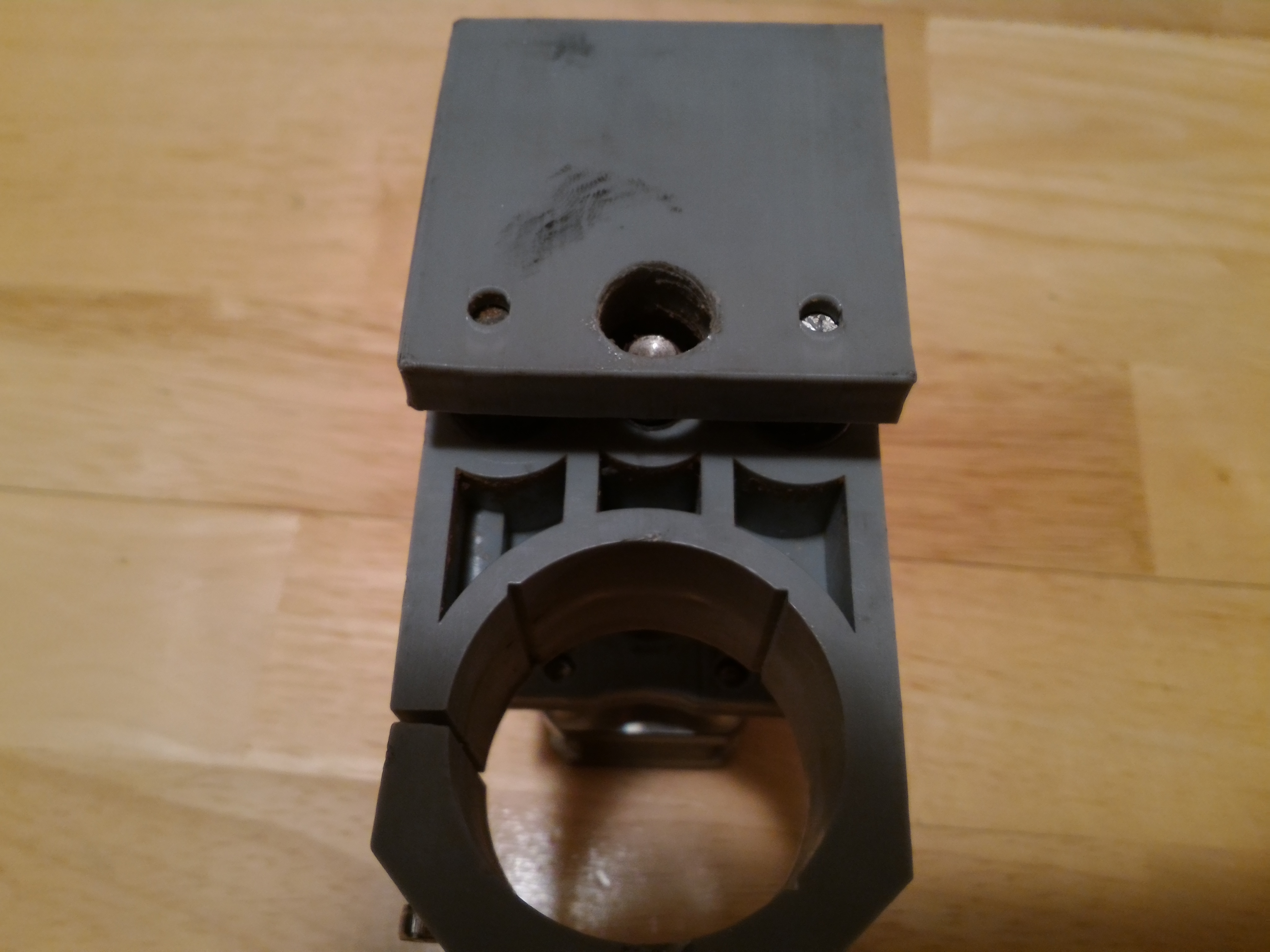

Кто-то может посмотреть на своём 2418 есть ли снизу винта оси Z подшипник, а то сейчас с удвлением обнаружил, что там просто большая дырка.........

Gas, там просто большая дырка...

mrKrivedko писал(а):Gas, там просто большая дырка...
Почему-то мне кажется, что там был подшипник, такой-же, как на винте Х слева..........старею
Я почему туда полез, такое впечатление, что стала прокручиваться запрессованная гайка после нескольких ударов из-за отсутствия концевиков. Реальное перемещение не соответствует програмному

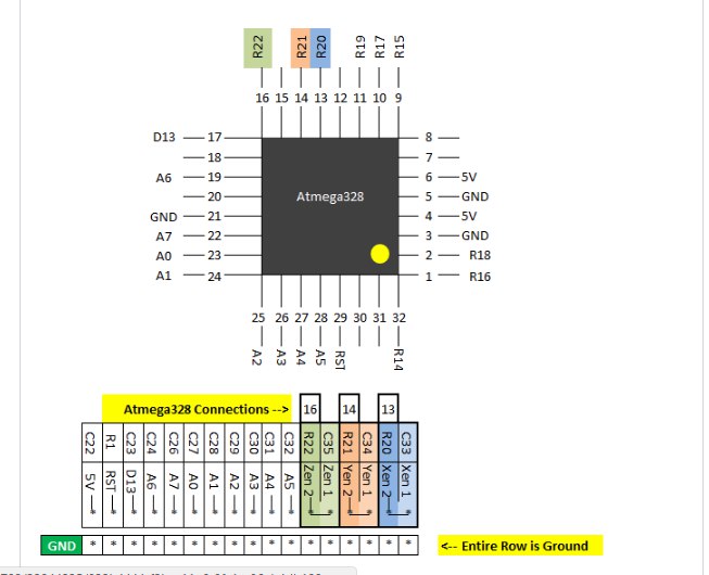

12В там на плате есть разъем. Я через него вентилятор подключаю.
6 разьемов с права - это концевики.
А5 - это z щуп.
При подключении нижний ряд пинов - это gnd, верхний ряд включает в себя ужэ все нужные резисторы и конденсаторы.

После установки концевиков необходимо включить их программно. Это команды
$20 = 0 Включить программное ограничение перемещений (параметры $130,$131,$132) BOOL
$21 = 0 Включить ограничение по концевым датчикам, BOOL
$22 = 0 Автопозиционирование по концевикам, поиск точки Home, BOOL
$23 = 1 Маска инвертирования направления движения к точке Home 00000001
$24 = 50,000 Скорость движения у концевиков, мм / мин
$25 = 635,000 Скорость движения к точке Home, мм / мин
$26 = 250 Задержка срабатывания концевиков (антидребезг) мс.
$27 = 1,000 Расстояние «отскока» от концевиков, мм.)

Gas писал(а):подробно описать процесс програмного включения функций и опций ........
в консоли вводишь команду $$, это выводит настройки платы хранящейся в EEPROM.
вводишь команду $21=1 , это активирует концевики. (данное значение записывается в EEPROM).
вводишь команду $22=1 , эта команда по концевикам находит точку HOME (сначала уходит в Z+ до концевика, потом X+ и Y+) , текущие координаты становятся x0 y0 z0
$27=1.5 будет означать что при срабатывании концевика будет перемещение обратно на 1.5мм .
по концевикам сейчас хочу подсоединить в нормально замкнутые контакты и инвертировать значение концевиков в прошивке Grbl (команда $5=1).
при нормально открытых контактах бывает всёравно проскакивает помеха и выполнение УП прерывается.
