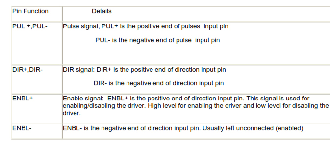

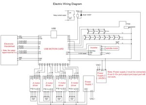

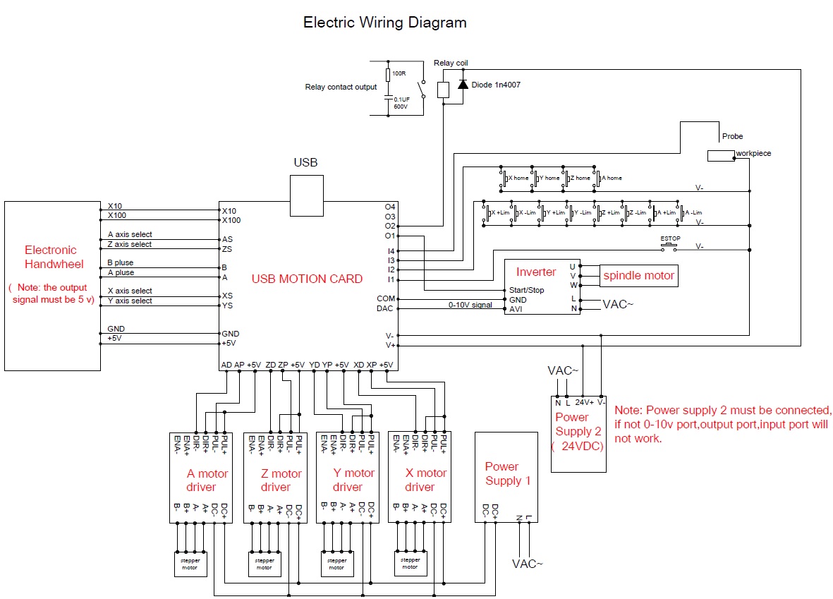

michael-yurov писал(а):Можно скриншот из документации?
Мне что-то вообще не удалось найти документацию от производителя.
могу на почту скинуть. маякните если что
скринпринт.jpg (5524 просмотра) <a class='original' href='./download/file.php?id=100500&mode=view' target=_blank>Загрузить оригинал (163.03 КБ)</a>

UAVpilot писал(а):А там не написано каким должен быть этот "разрешающий сигнал", active high или active low?..
active high

Позволю себе небольшую оговорку, так сказать лирическое отступление... Если на драйвер общим проводом оптопар заведена земля (GND, минус питания), тогда, чтобы засветился светодиод в оптопаре на него надо подать плюс питания или высокий уровень, он же high. А если на драйвер общим проводом оптопар заведен + питания, тогда, чтобы засветился светодиод в оптопаре на него надо подать минус питания, GND или низкий уровень, он же Low. Вот и получается, что указание на то, какой сигнал будет активным, то есть включающим светодиод в оптопаре, не корректно без конкретной схемы подключения. :D

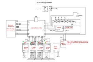

Спасибо всем за участие и советы! Проделал эти два пункта и все заработало,Rom327 спасибо за настройки.Пробовал подключать ENA+ работает также разницы не заметил,а вот если подключить ENА- загораеться красный на драйвере.Схема будет ниже .

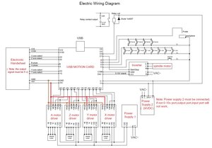

Так я пробовал подсоединять. (5463 просмотра) <a class='original' href='./download/file.php?id=100553&mode=view' target=_blank>Загрузить оригинал (116.17 КБ)</a>
Подключение такой Платы как на видео (5463 просмотра) <a class='original' href='./download/file.php?id=100554&mode=view' target=_blank>Загрузить оригинал (279.94 КБ)</a>

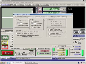

Есть еще несколько вопросов : запитал Card STB4100 на прямую от блока питания компа 12V.Нужно ли подключение через тумблер? Нужен ли отдельный блок питания,и какое напляжение оптимально 12 или 24 ?

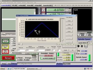

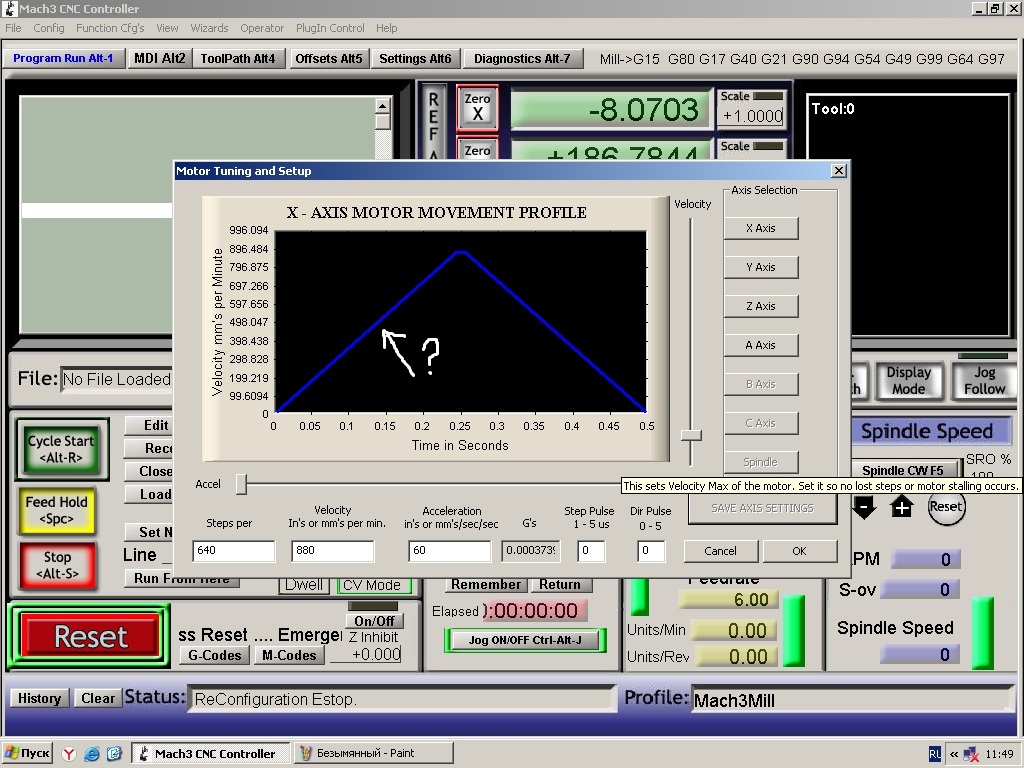

почему на скрине синяя полоса видна ,а на том компе где подкючен Mach ее не видно (5456 просмотров) <a class='original' href='./download/file.php?id=100558&mode=view' target=_blank>Загрузить оригинал (250.27 КБ)</a>
Правильно ли стоит галочка в KHZ. (5456 просмотров) <a class='original' href='./download/file.php?id=100559&mode=view' target=_blank>Загрузить оригинал (255.21 КБ)</a>

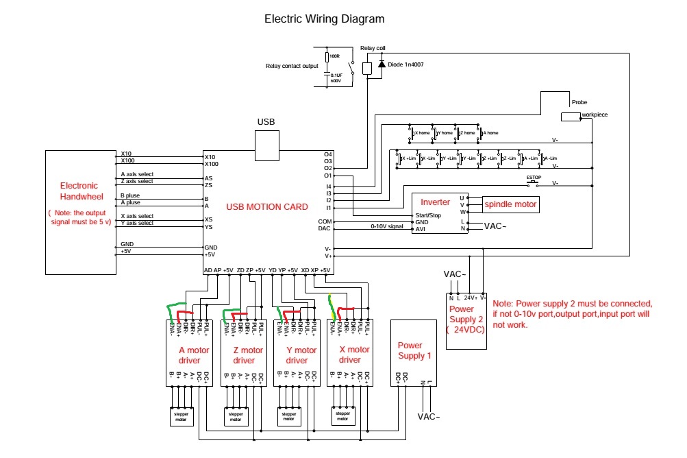

По поводу первой картинки. Плата USB Motion Card STB4100 подключена НЕПРАВИЛЬНО! Нельзя включать в параллель сигнал EN с сигналом Dir! В этом случае моторы при движении в одну сторону будут работать, а при движении в другую будут отключаться! Подключи, как на картинке.
EN2.jpg (5410 просмотров) <a class='original' href='./download/file.php?id=100593&mode=view' target=_blank>Загрузить оригинал (179.13 КБ)</a>
Если не будет работать, тогда так:
EN.jpg (5411 просмотров) <a class='original' href='./download/file.php?id=100592&mode=view' target=_blank>Загрузить оригинал (174.36 КБ)</a>
третьего не дано...

sergei___79 писал(а):почему на скрине синяя полоса видна ,а на том компе где подкючен Mach ее не видно
Не понял о чем речь. Перефразируй вопрос.
sergei___79 писал(а):Правильно ли стоит галочка в KHZ.
Что такое KHZ?
По поводу первой картинки. Плата USB Motion Card STB4100 подключена НЕПРАВИЛЬНО! Нельзя включать в параллель сигнал EN с сигналом Dir! В этом случае моторы при движении будут работать, а при движении в другую будут отключаться! Подключи, как на картинке.
попробовал так подключить загорелся красный на драйвере движок не крутится ,настройки выставленны такие как в твоих скринах..Без EN все работает.
