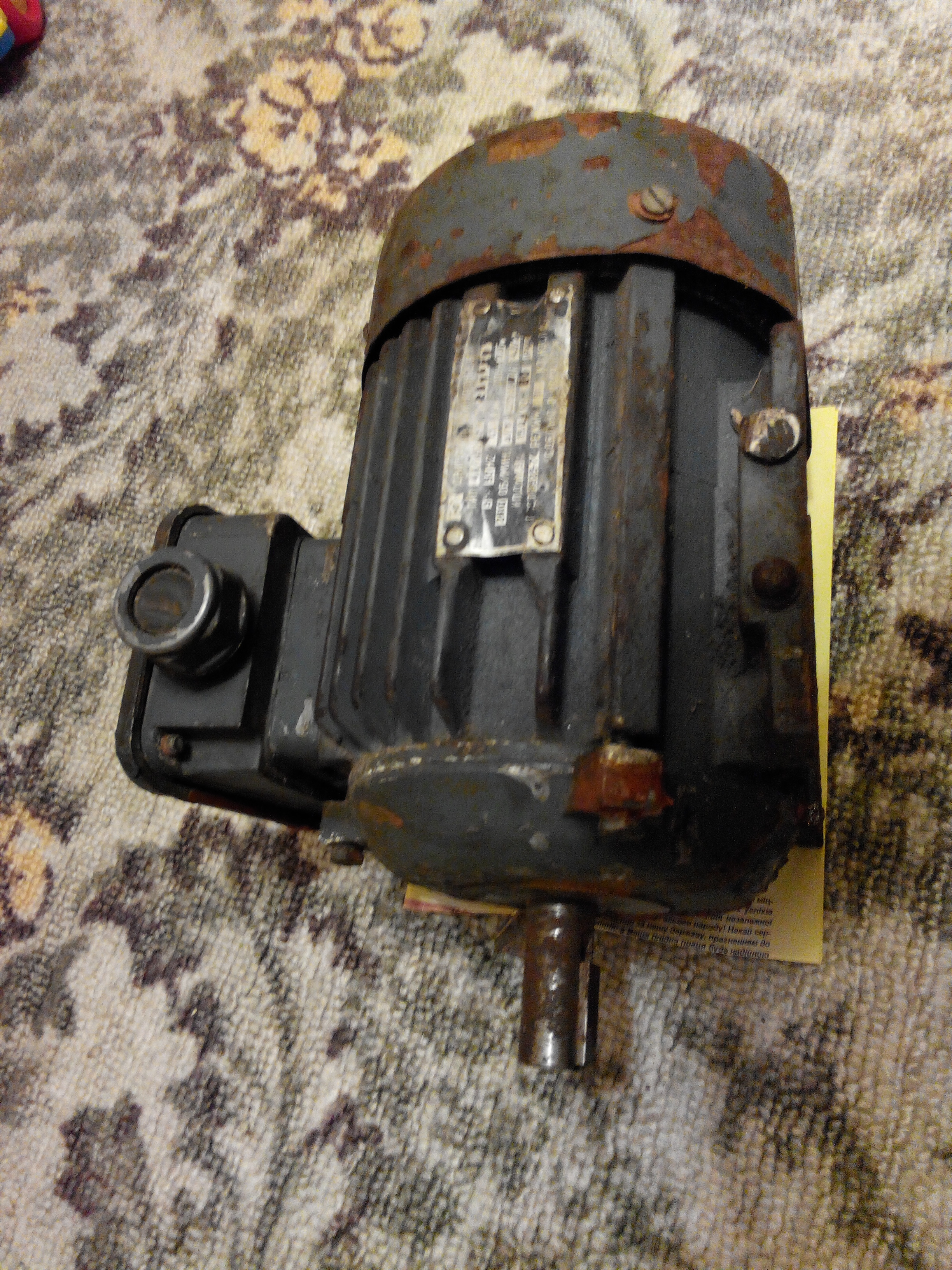

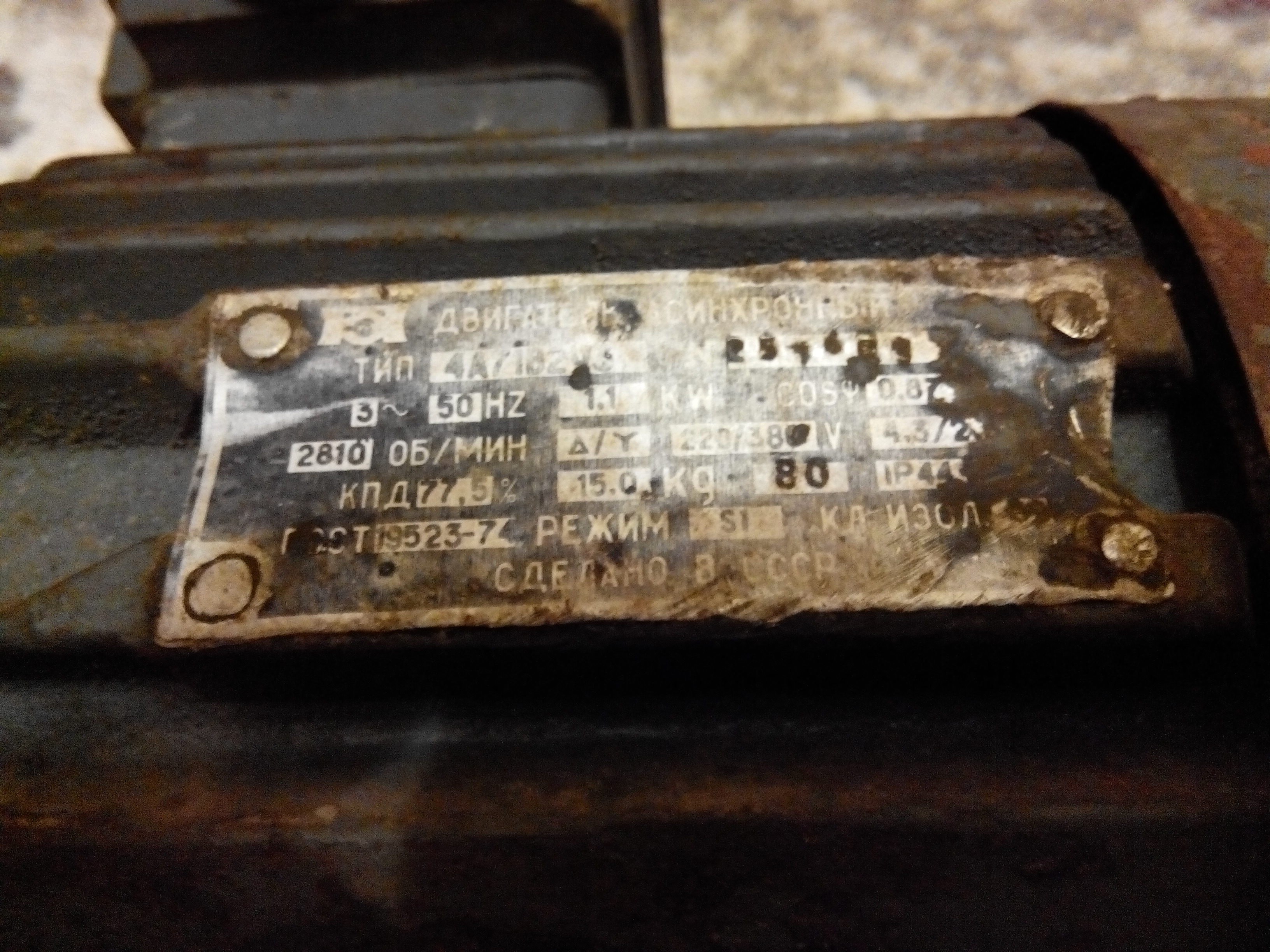

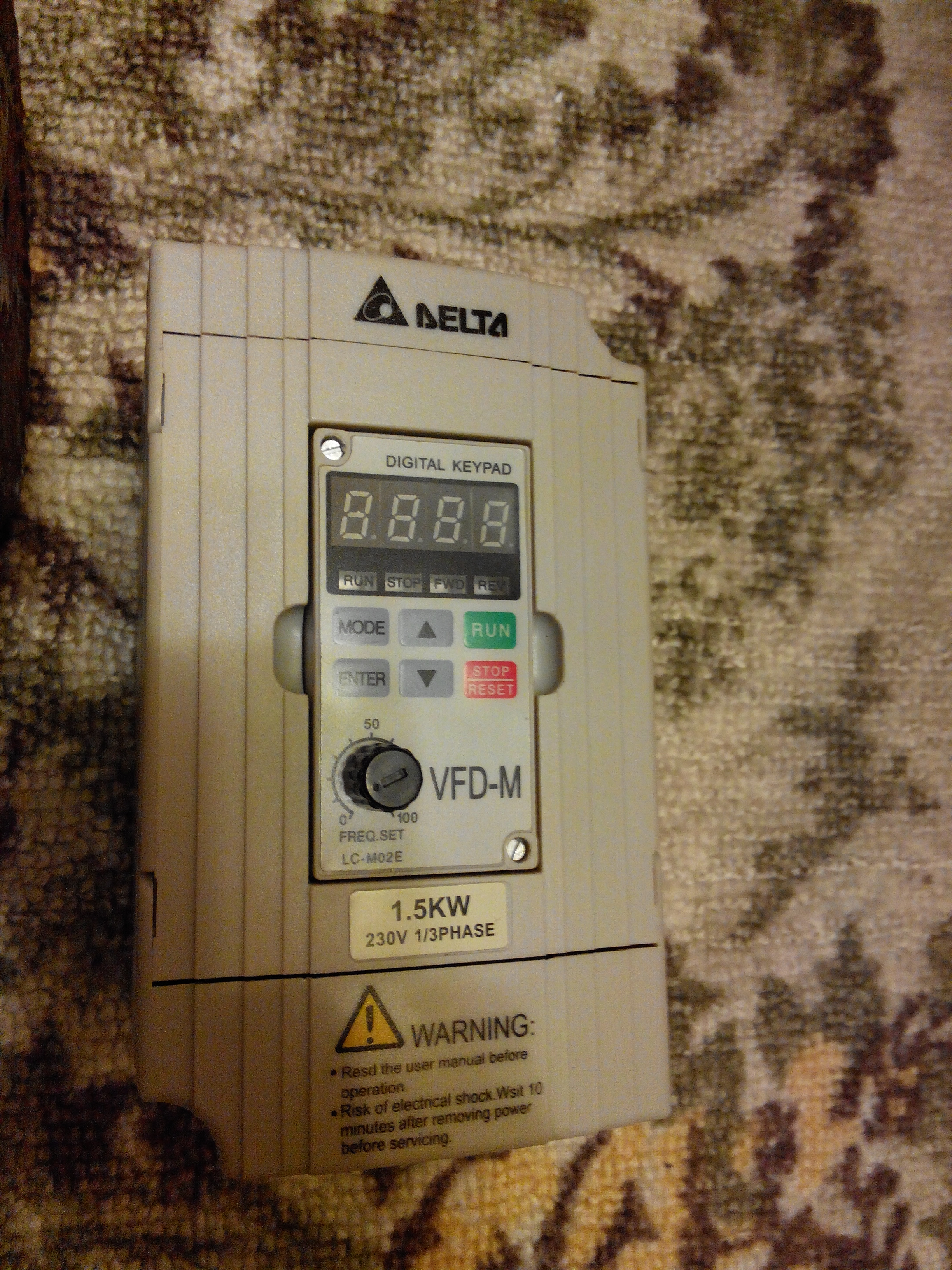

Вот еще немного подзатарился.
Двигатель не использовался, но очень долго лежал в сыром месте, в итоге на него еще и банка краски упала. Ревизию подшипников проведу, марафет наведу.
20161009202614.jpg (4712 просмотров) <a class='original' href='./download/file.php?id=92381&mode=view' target=_blank>Загрузить оригинал (3.61 МБ)</a>
20161009202620.jpg (4712 просмотров) <a class='original' href='./download/file.php?id=92382&mode=view' target=_blank>Загрузить оригинал (2.78 МБ)</a>
20161009202841.jpg (4712 просмотров) <a class='original' href='./download/file.php?id=92383&mode=view' target=_blank>Загрузить оригинал (3.3 МБ)</a>

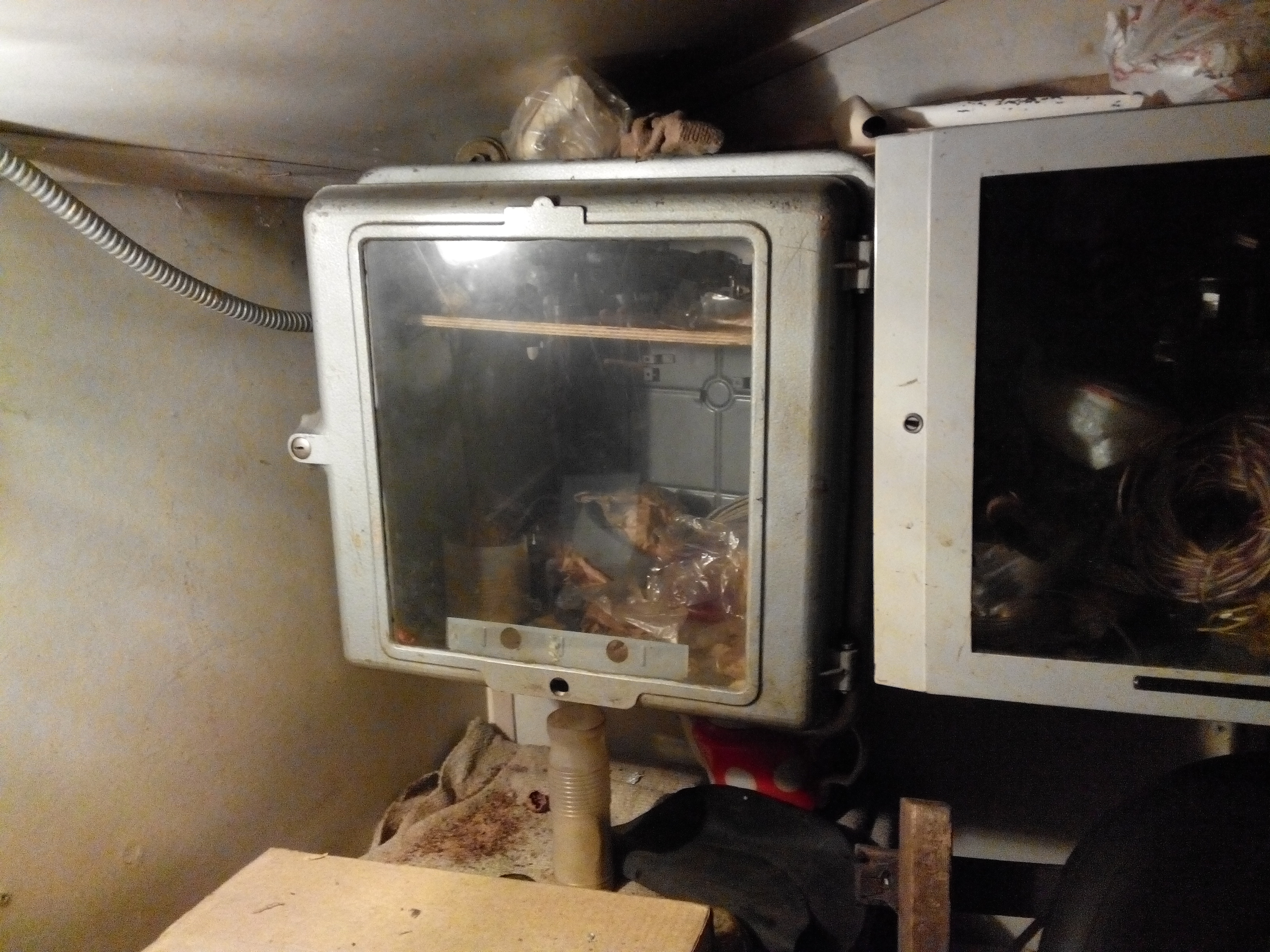

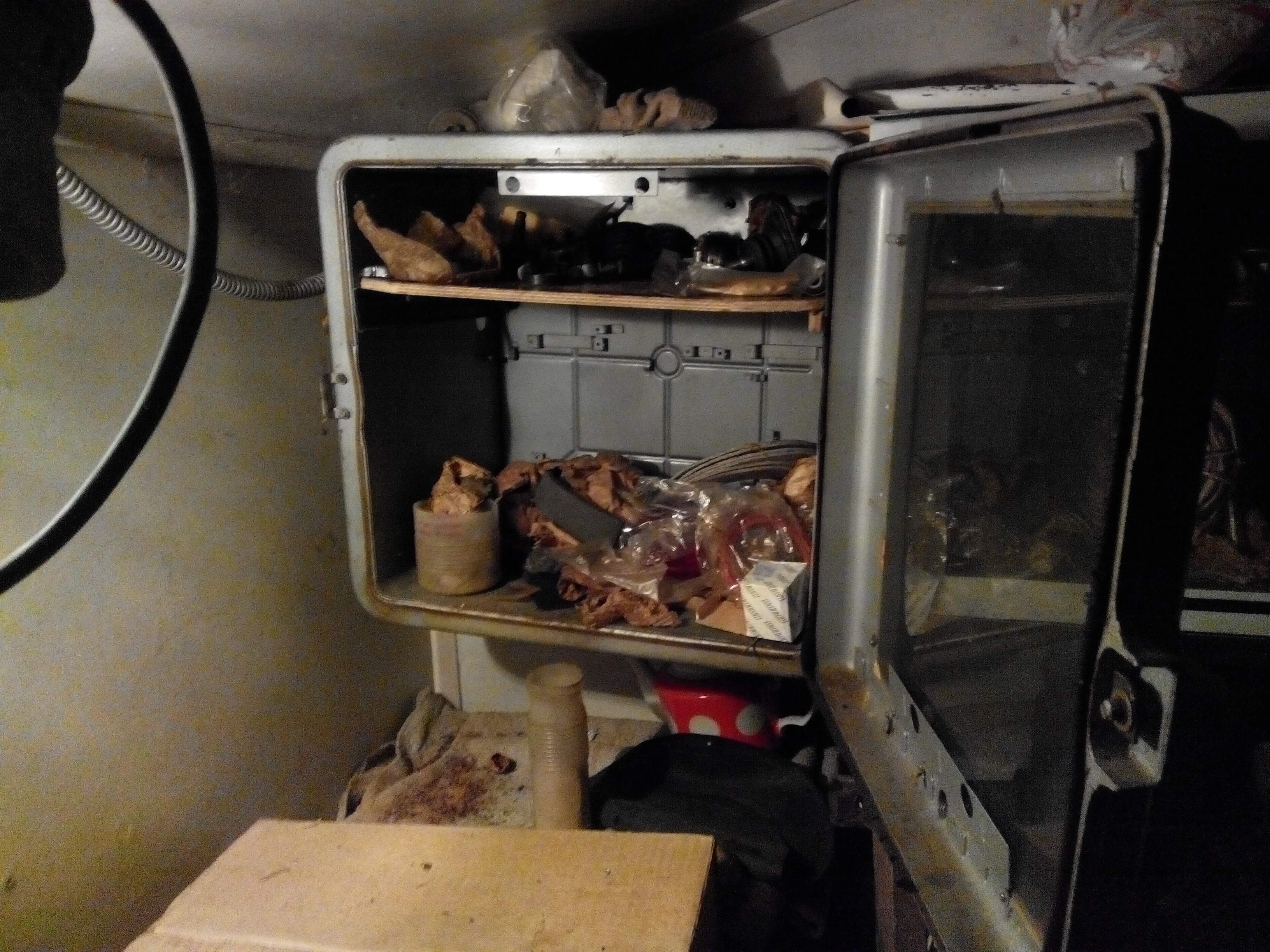

Еще вспомнил, что в гараже практически не задействован вот такой замечательный шкаф для электроники. Внутри размеры: ширина 450, высота 420 и глубина 320мм.
20161009194959.jpg (4712 просмотров) <a class='original' href='./download/file.php?id=92384&mode=view' target=_blank>Загрузить оригинал (2.94 МБ)</a>
20161009194944.jpg (4712 просмотров) <a class='original' href='./download/file.php?id=92385&mode=view' target=_blank>Загрузить оригинал (3.09 МБ)</a>

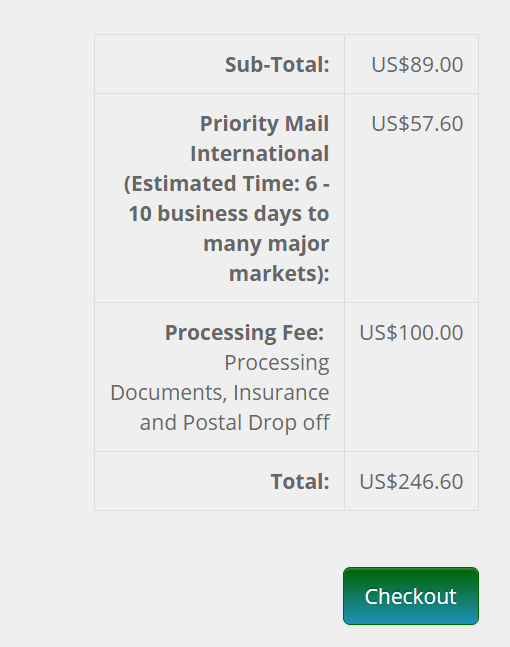

Сначала отслеживал здесь и у Джона, потом только у Джона. У Джона их нет. И у Джона по-моему нет следующей фигни:
Безымянный.png (4325 просмотров) <a class='original' href='./download/file.php?id=93059&mode=view' target=_blank>Загрузить оригинал (32.24 КБ)</a>
За что 100 баксов???
Re: МС-51 240×280мм для цветмета. Долгострой
JudasPriest писал(а):За что 100 баксов???
Похоже это только для Украины... Для РФ и США ничего такого не добавляется, да и дешёвая доставка да РФ предлагается всего за $18.
