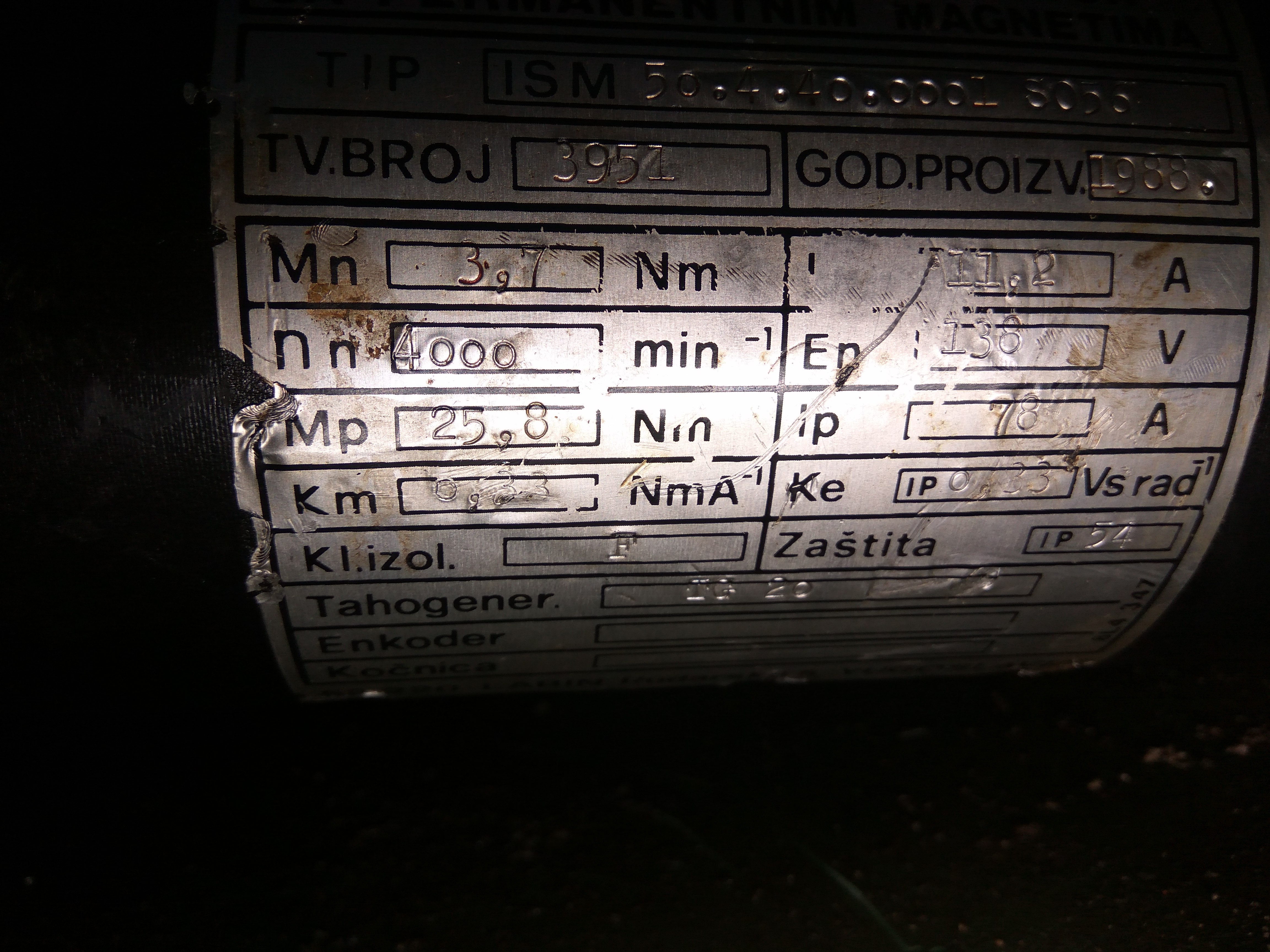

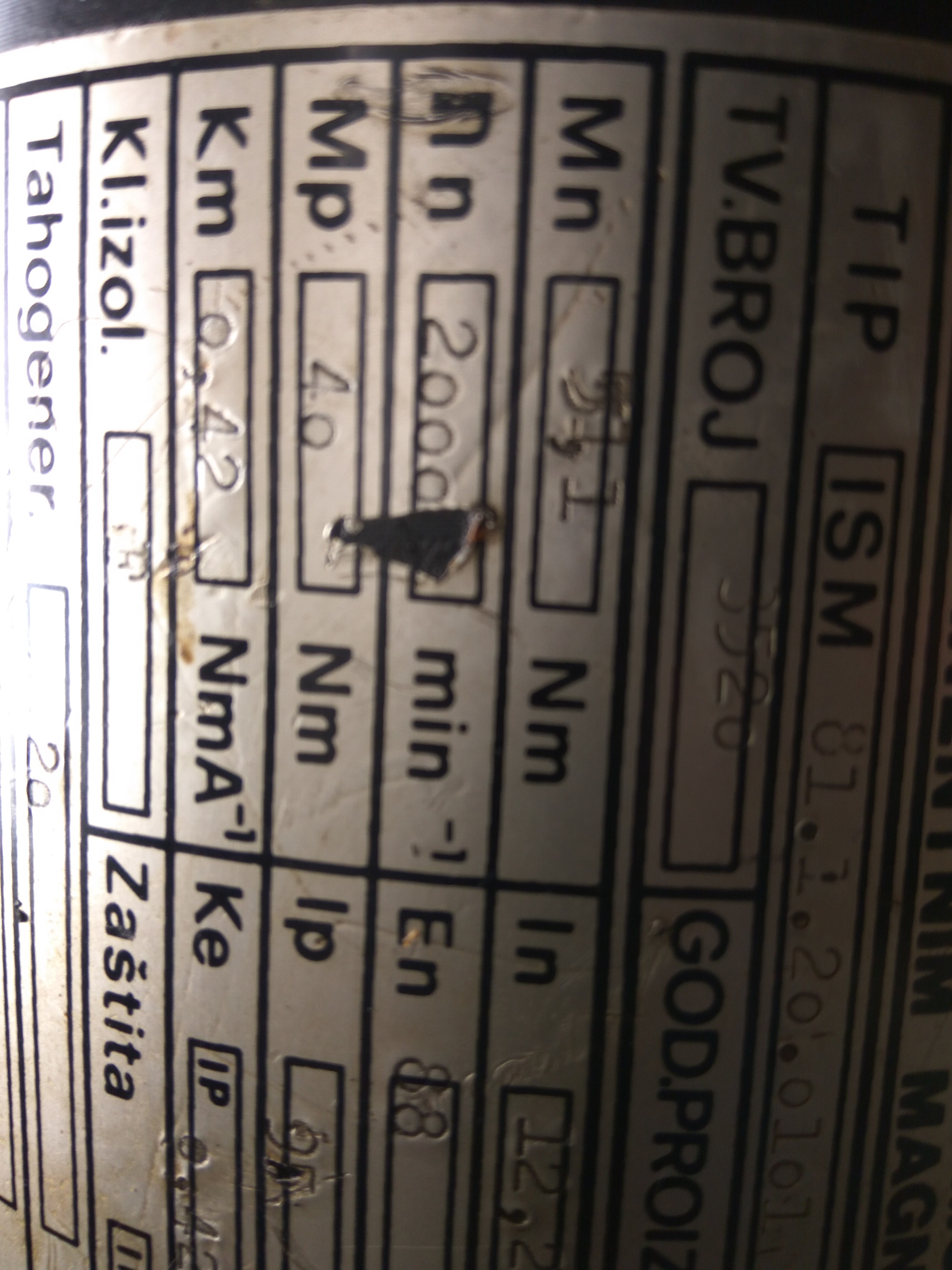

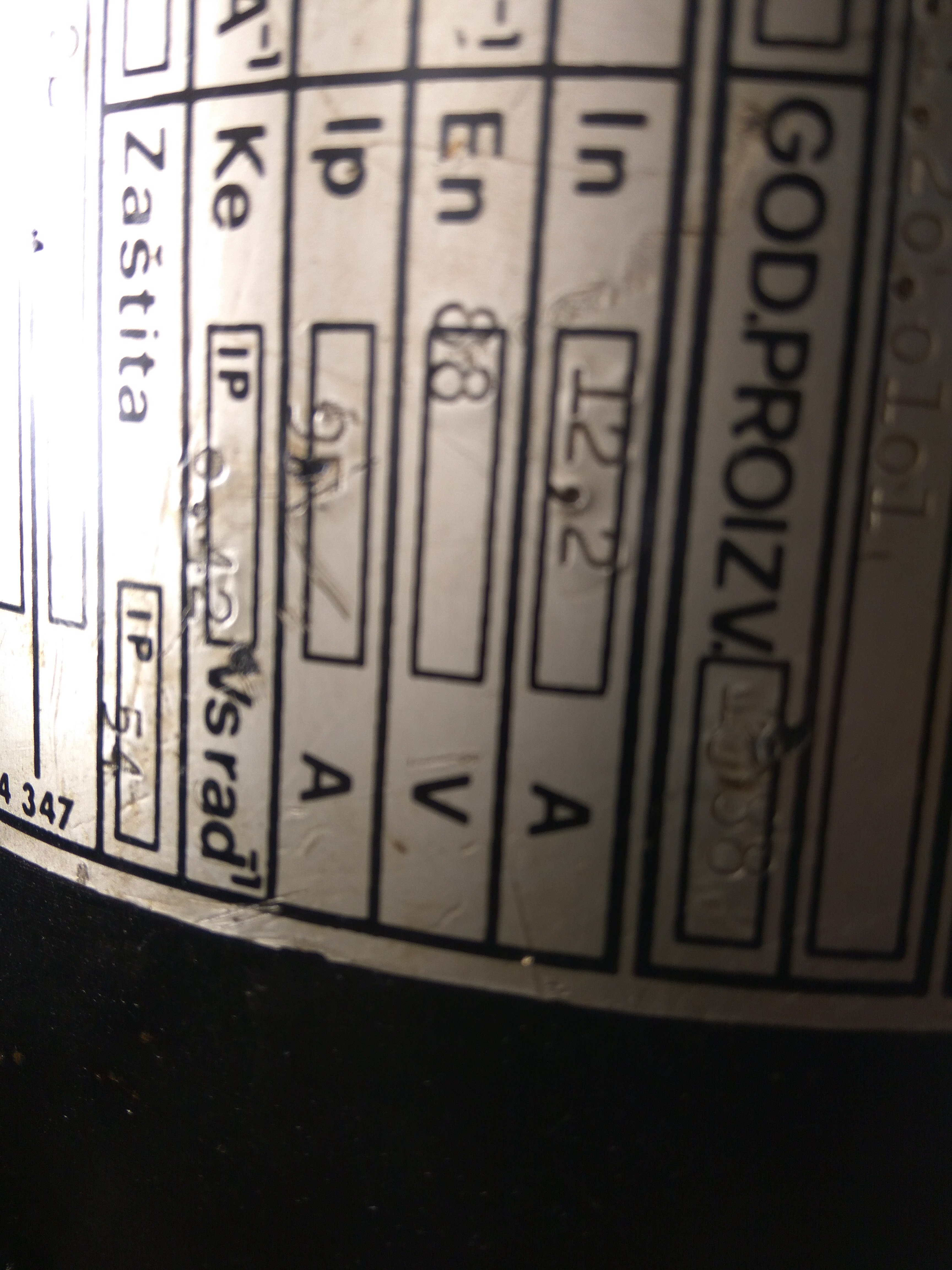

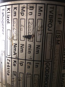

Если автор темы не против , размещу фотки своих двигателей. На продольной и поперечной осях стоят двигатели 3,7 Н/м 4000об/мин, на вертикальной оси 5,1Н/м при 2000об/мин. По мне, так 4ооо оборотов при редукции 3:1 многовато. Станок фрезер югославский АГ250.

Во т фото
IMG_20161128_145311.jpg (3628 просмотров) <a class='original' href='./download/file.php?id=96849&mode=view' target=_blank>Загрузить оригинал (2.17 МБ)</a>
IMG_20161128_142842.jpg (3628 просмотров) <a class='original' href='./download/file.php?id=96850&mode=view' target=_blank>Загрузить оригинал (2.03 МБ)</a>
IMG_20161128_142903.jpg (3628 просмотров) <a class='original' href='./download/file.php?id=96851&mode=view' target=_blank>Загрузить оригинал (1.92 МБ)</a>

botcman писал(а):Если автор темы не против , размещу фотки своих двигателей. На продольной и поперечной осях стоят двигатели 3,7 Н/м 4000об/мин, на вертикальной оси 5,1Н/м при 2000об/мин. По мне, так 4ооо оборотов при редукции 3:1 многовато. Станок фрезер югославский АГ250.
вот смотри. просто матиматика. у тебя при 136 вольтах 76 ампер (это при старте ротора. по мере набирания оборотов ток падает). итого сопротивление статора 1.8 ома, для подтверждения можешь замерить =)
теперь посчитаем сколько будет тока при 80 вольтах. правильно 44 ампера. теперь пересчитай какой пиковый момент ты можешь снять с этих двигателей. именно 14.5 Нм. вот собственно вся математика.
исходя из всего этого зачем тебе 100 амперные привода. они не выжмут весь ток. его просто выжимать при твоем сопротивлении статора неоткуда.
но зато да перепаивать не че не придется.
