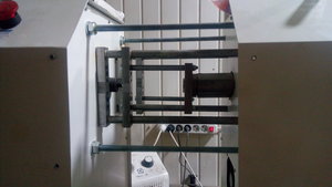

Что нормально работает твой термоплатс? Сам пишешь 500атм впрыск, 140х120мм = 168см2 площадь изделия = 84тонны нужно на смыкание. Твой термопласт на строительных шпильках на это способен?
Есо-svet писал(а):Нет бы сказать
А нет бы нормально описать об станке и фото нормальное выложить. Тогда можно что то сказать. А то написал поверхностные данные станка - и скажите пойдет или нет.
Есо-svet писал(а):Тока и слышно все гавно
Если тебе вначале намеками подсказывали что не пойдет, а потом прямо сказали не пойдет. Как еще объяснять нужно? Ну купи, поработаешь поймешь - что деньги на ветер.
Есо-svet писал(а):В чем какие плюся в чем минусы
Для этого нужно знать полные характеристики станка, фото его внутреннестей, станины, комплектующих. Ты знаешь размеры рельсов и ШВП? Можно поставить 15й рельс и 16й ШВП, а на серьезных станках стоят ШВП 40-60мм и рельсы примерно такого размера. От качества и класса ШВП зависит точность. С7 класс ШВП стоит примерно 200баксов, а С0 - будет уже стоит 2000 баксов такого же размера.
У тебя где нибудь в описании сказаны про класс ШВП - нет? Потому как тебе показали красивую картинку и запудрили мозги приводами японскими.
Есо-svet писал(а):Я вот делаю светодиодные светильники
Когда меня спрашивают про них нормально отвечаю
Ты их продаешь.
А на форуме тебе никто ничем не обязан.

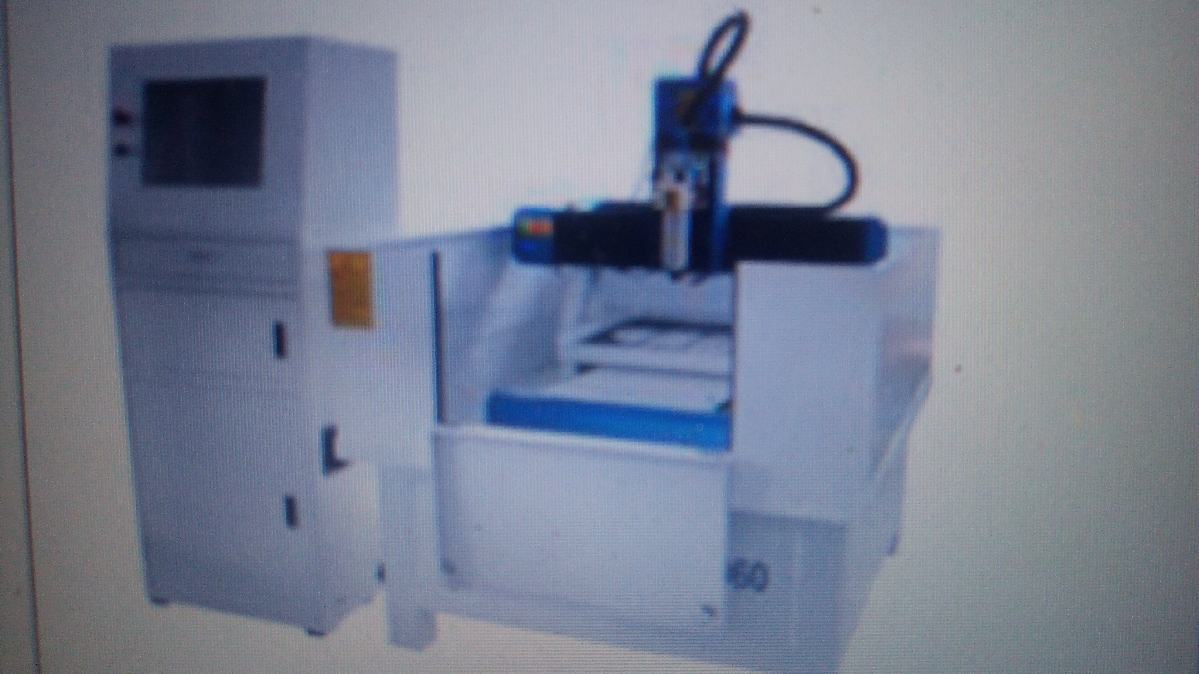

Re: Помогите со станком по стали
Есо-svet, вот скажи что на этой фотке моно разглядеть? По этой фоте видно что это какой то станок, а не вертолет - все!

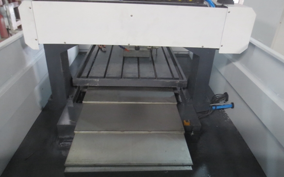

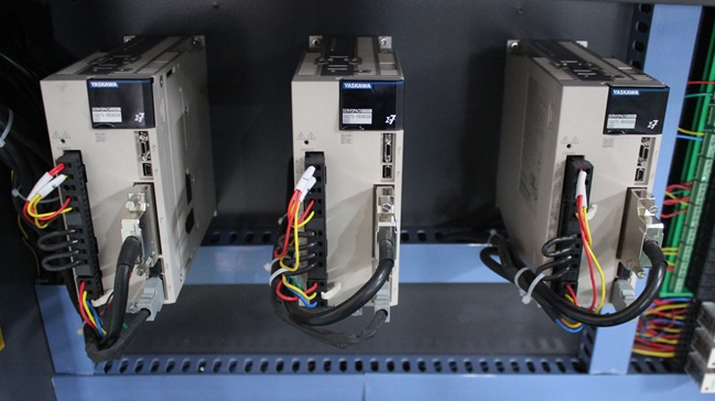

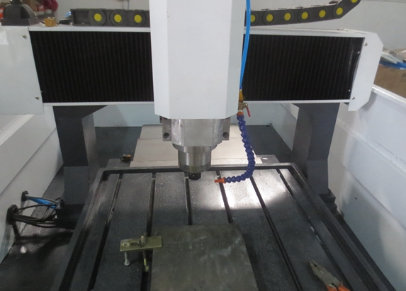

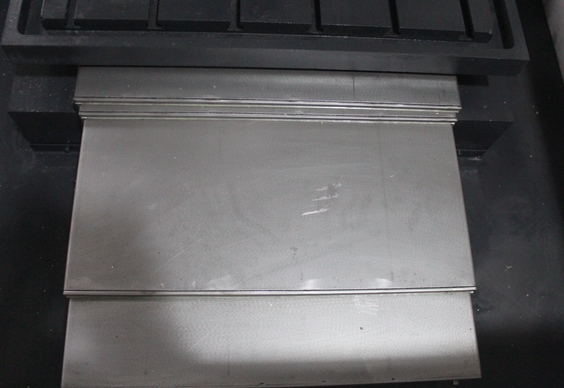

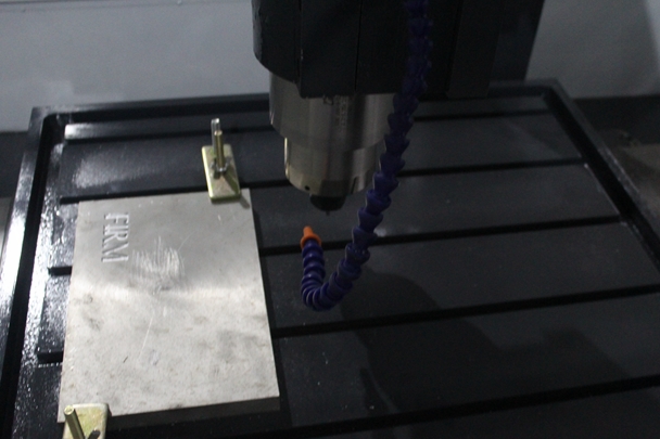

Фото
CatchAF24.jpg (2086 просмотров) <a class='original' href='./download/file.php?id=87775&mode=view' target=_blank>Загрузить оригинал (182.98 КБ)</a>
CatchD67B.jpg (2086 просмотров) <a class='original' href='./download/file.php?id=87776&mode=view' target=_blank>Загрузить оригинал (150.17 КБ)</a>
CatchF6E6.jpg (2086 просмотров) <a class='original' href='./download/file.php?id=87777&mode=view' target=_blank>Загрузить оригинал (140.72 КБ)</a>
Catch4B0E.jpg (2086 просмотров) <a class='original' href='./download/file.php?id=87778&mode=view' target=_blank>Загрузить оригинал (140.38 КБ)</a>
Catch108D.jpg (2086 просмотров) <a class='original' href='./download/file.php?id=87779&mode=view' target=_blank>Загрузить оригинал (109.07 КБ)</a>
den_sibirskiy
Сообщения: 1627
Репутация: 349
Настоящее имя: Ден
Откуда: Иркутск
Сообщение den_sibirskiy »
Вроде добротно выглядит, из описания понятно только что рельсы профильные стоят 20мм и швп 25 и 16.
Как он прав... Ну выглядит он хорошо, а точность какая? Молчат?
Просто есть уже примеры, вроде завод, вроде и станков много делают, а на деле даже линейкой пользоваться не умеют, не то что бы индикатором мерить.
Оч. мало для уверенной покупки информации, нужно про точность узнать, требуйте маркировки комплектующих хоть тогда и то это не гарантия надежности, и точности оборудования.
Опять же есть примеры на форуме когда человек полностью перебрал, я бы даже сказал заново сделал купленный себе станок. Опять же, я понимаю как тяжело с китайцами общаться, поищите кто за вас сможет поговорить. Я бы трес их до последнего.
