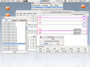

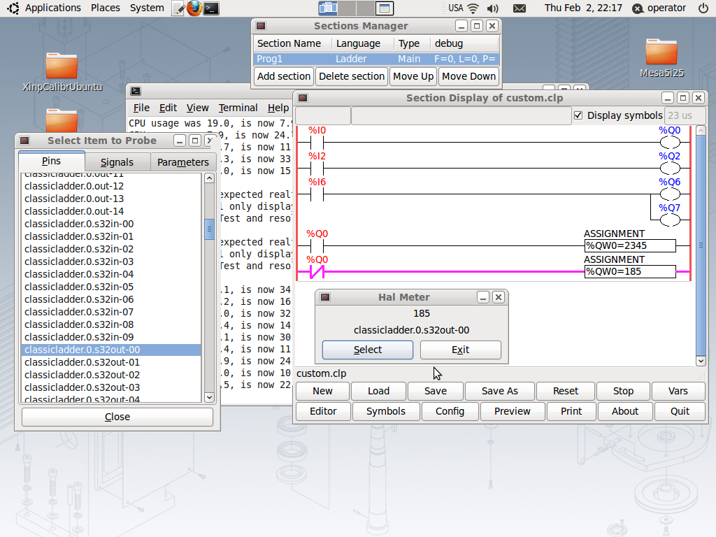

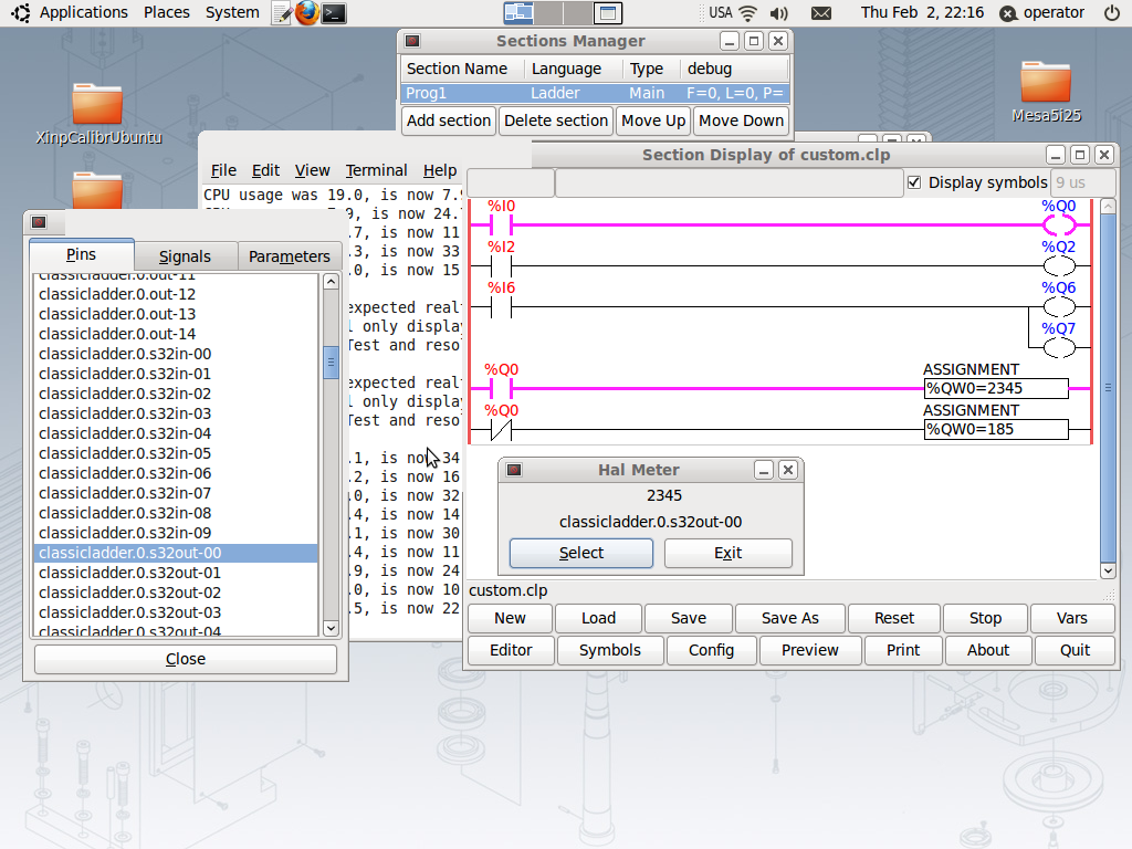

dinkata писал(а):Сегодня принял решение - пока хватит с РР
Сам себе цитирую и не удержался,ест немножко времени и после ето.."Looks like it works fine! .." опят взялся за PathPilot :
https://forum.linuxcnc.org/pathpilot/31 ... -pathpilot
попробовал запустит classicladder и вроде бьй заработал :o
ClassicLadder_1.png (6246 просмотров) <a class='original' href='./download/file.php?id=102025&mode=view' target=_blank>Загрузить оригинал (248.01 КБ)</a>
ClassicLadder_2.png (6246 просмотров) <a class='original' href='./download/file.php?id=102026&mode=view' target=_blank>Загрузить оригинал (251.41 КБ)</a>
Хмм,главная причина отказатся прошлом году бьйл нерабочий classicladder...а сейчас ?
Ой , очень нравится интерфейс и мастера там .Начинается опят работа.
Буду делится по шагам (цел запустит токарной с 5i25+7i77 )
