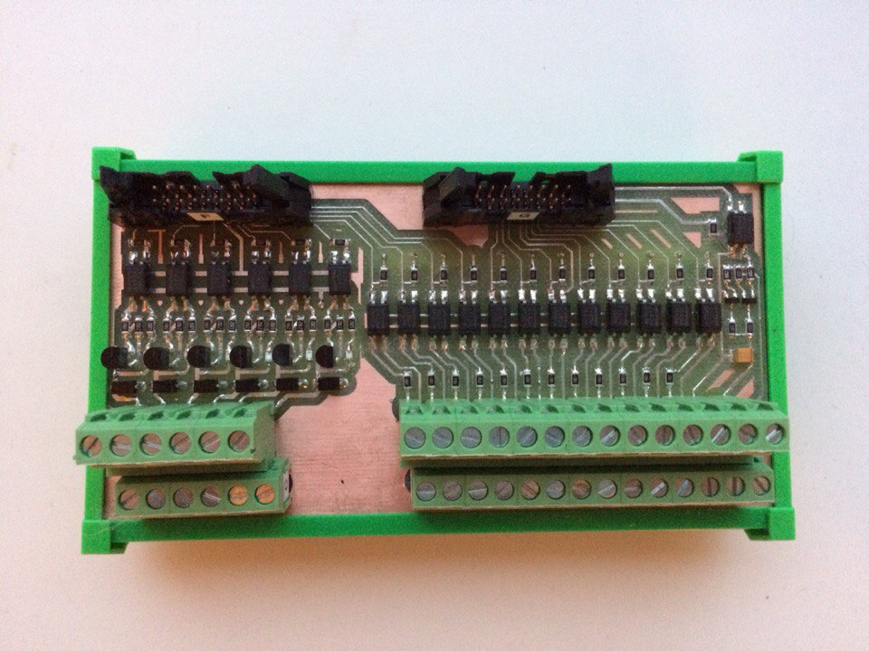

AlexNikov писал(а): Спасиб Сань :beer_blow: Доделаю плату входов/выходов сделаю темку - мож действительно кому пригодятся :D
Доделал платку входов выходов/выходов для к-флопа. В принципе универсальная штука получилась - 6 выходов для коммутации реле до 100мА тока катушки (для тока повыше транзисторы помощнее можно поставить), 12 входов до 24В и выход 0-10В для управления шпинделем.
1_1.jpg (6117 просмотров) <a class='original' href='./download/file.php?id=92331&mode=view' target=_blank>Загрузить оригинал (128.96 КБ)</a>
1_2.jpg (6117 просмотров) <a class='original' href='./download/file.php?id=92332&mode=view' target=_blank>Загрузить оригинал (126.42 КБ)</a>
1_3.jpg (6117 просмотров) <a class='original' href='./download/file.php?id=92333&mode=view' target=_blank>Загрузить оригинал (148.45 КБ)</a>

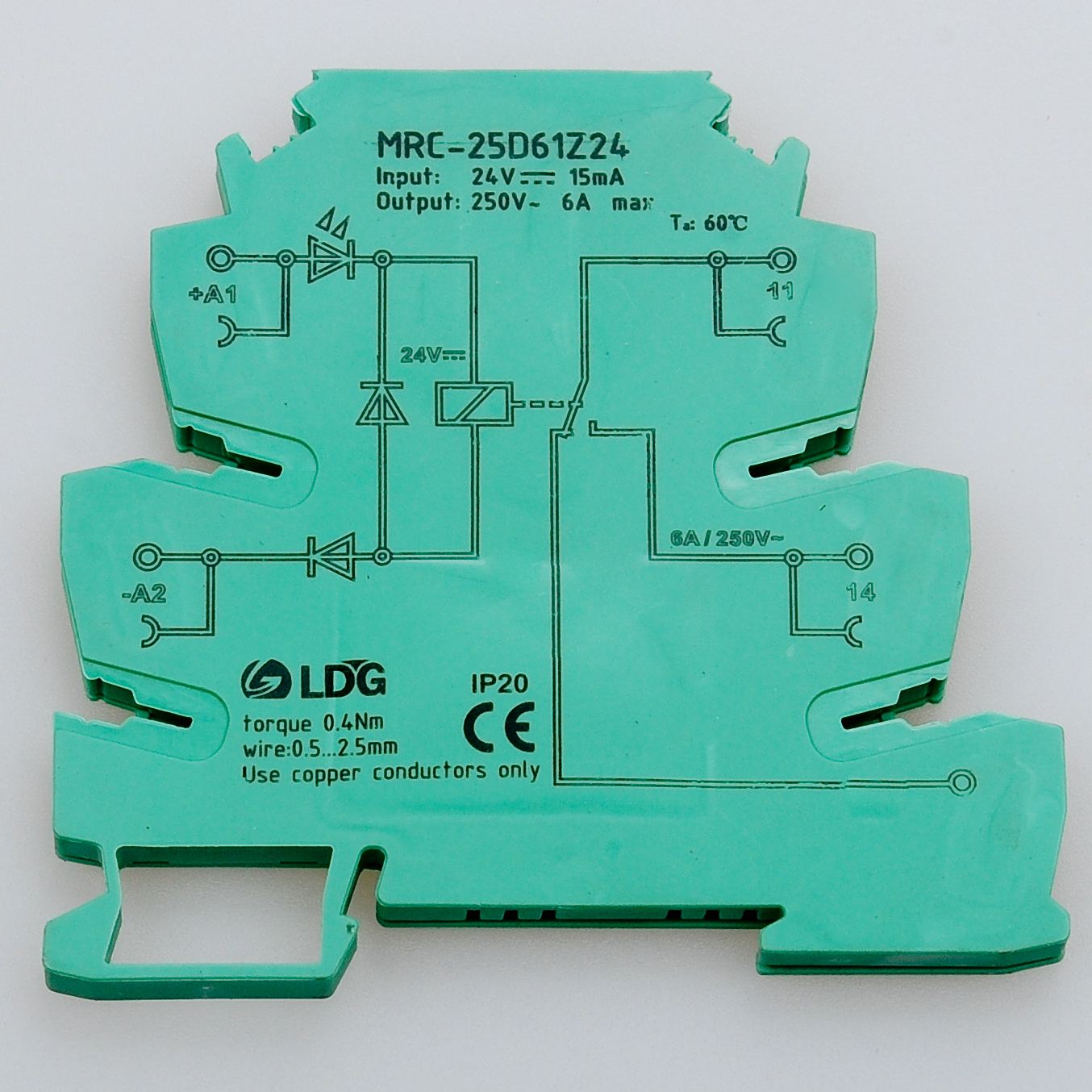

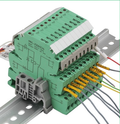

Реле для коммутации нагрузок будет такое:
24D.jpg (6116 просмотров) <a class='original' href='./download/file.php?id=92335&mode=view' target=_blank>Загрузить оригинал (1.2 МБ)</a>
24dd.jpg (6115 просмотров) <a class='original' href='./download/file.php?id=92336&mode=view' target=_blank>Загрузить оригинал (61.14 КБ)</a>
