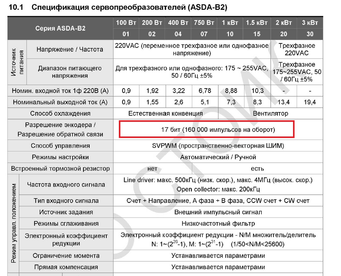

niksooon писал(а):На офф сайте пишут High-resolution encoder with 17-bit (160,000 p/rev) , в документации тоже 160000........... В рекламных буклетах некоторых продавцов и в описаниях на сайте встречается и 131 072 имп/об... почему не знаю ........
Да, действительно, нашел в мануале:
импульсы.jpg (6447 просмотров) <a class='original' href='./download/file.php?id=91084&mode=view' target=_blank>Загрузить оригинал (323.94 КБ)</a>
Верить стоит думаю мануалу :D
Re: DELTA ASD-B2 управление степ-дир
Верить в естественную конвенцию )
2 в степени 17 - это 131072, а никак не 160000.

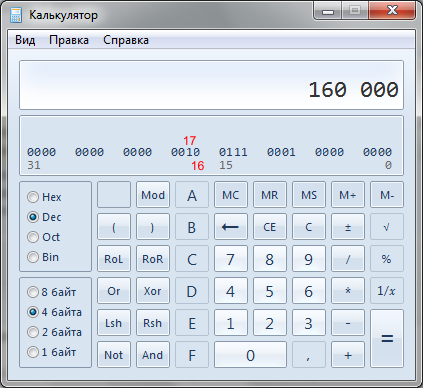

Как сделано на серваке, производитель не объясняет. Может он как программист биты не с единицы, а с нуля считает? тогда всё сходится. :hehehe:
1.PNG (6328 просмотров) <a class='original' href='./download/file.php?id=91157&mode=view' target=_blank>Загрузить оригинал (38.9 КБ)</a>

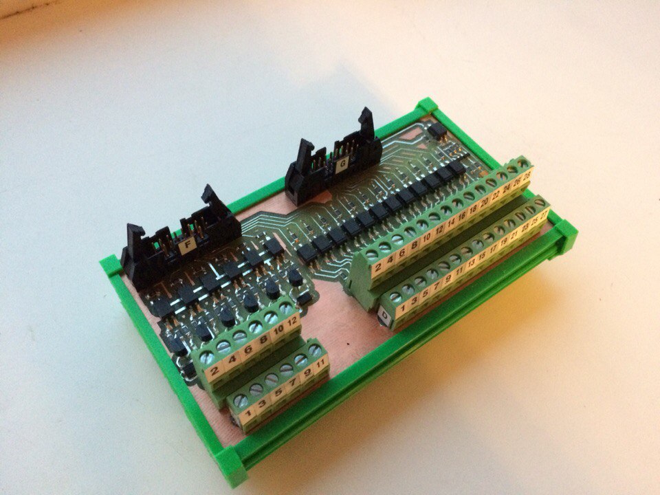

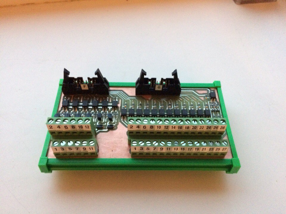

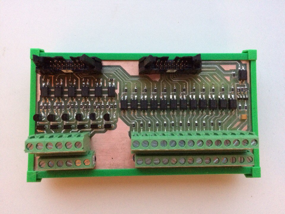

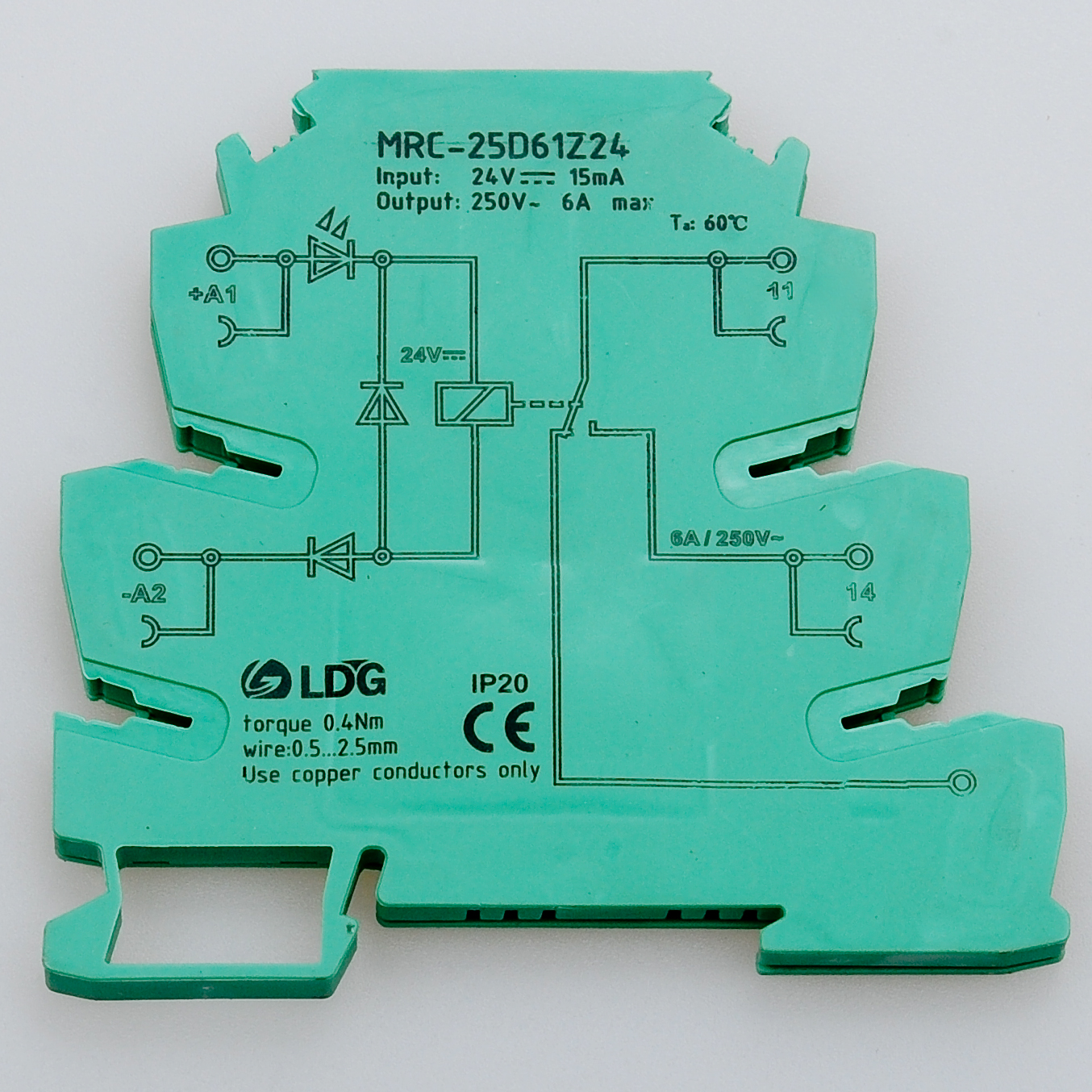

AlexNikov писал(а): Спасиб Сань :beer_blow: Доделаю плату входов/выходов сделаю темку - мож действительно кому пригодятся :D
Доделал платку входов выходов/выходов для к-флопа. В принципе универсальная штука получилась - 6 выходов для коммутации реле до 100мА тока катушки (для тока повыше транзисторы помощнее можно поставить), 12 входов до 24В и выход 0-10В для управления шпинделем.
1_1.jpg (6269 просмотров) <a class='original' href='./download/file.php?id=92331&mode=view' target=_blank>Загрузить оригинал (128.96 КБ)</a>
1_2.jpg (6269 просмотров) <a class='original' href='./download/file.php?id=92332&mode=view' target=_blank>Загрузить оригинал (126.42 КБ)</a>
1_3.jpg (6269 просмотров) <a class='original' href='./download/file.php?id=92333&mode=view' target=_blank>Загрузить оригинал (148.45 КБ)</a>

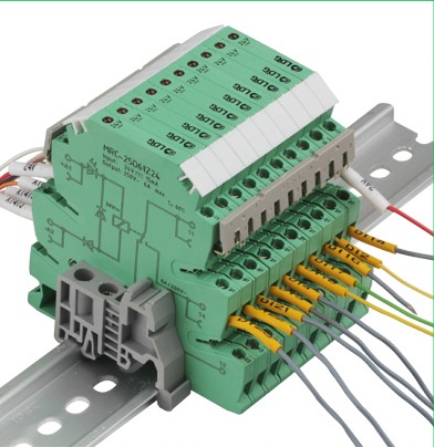

Реле для коммутации нагрузок будет такое:
24D.jpg (6268 просмотров) <a class='original' href='./download/file.php?id=92335&mode=view' target=_blank>Загрузить оригинал (1.2 МБ)</a>
24dd.jpg (6267 просмотров) <a class='original' href='./download/file.php?id=92336&mode=view' target=_blank>Загрузить оригинал (61.14 КБ)</a>
