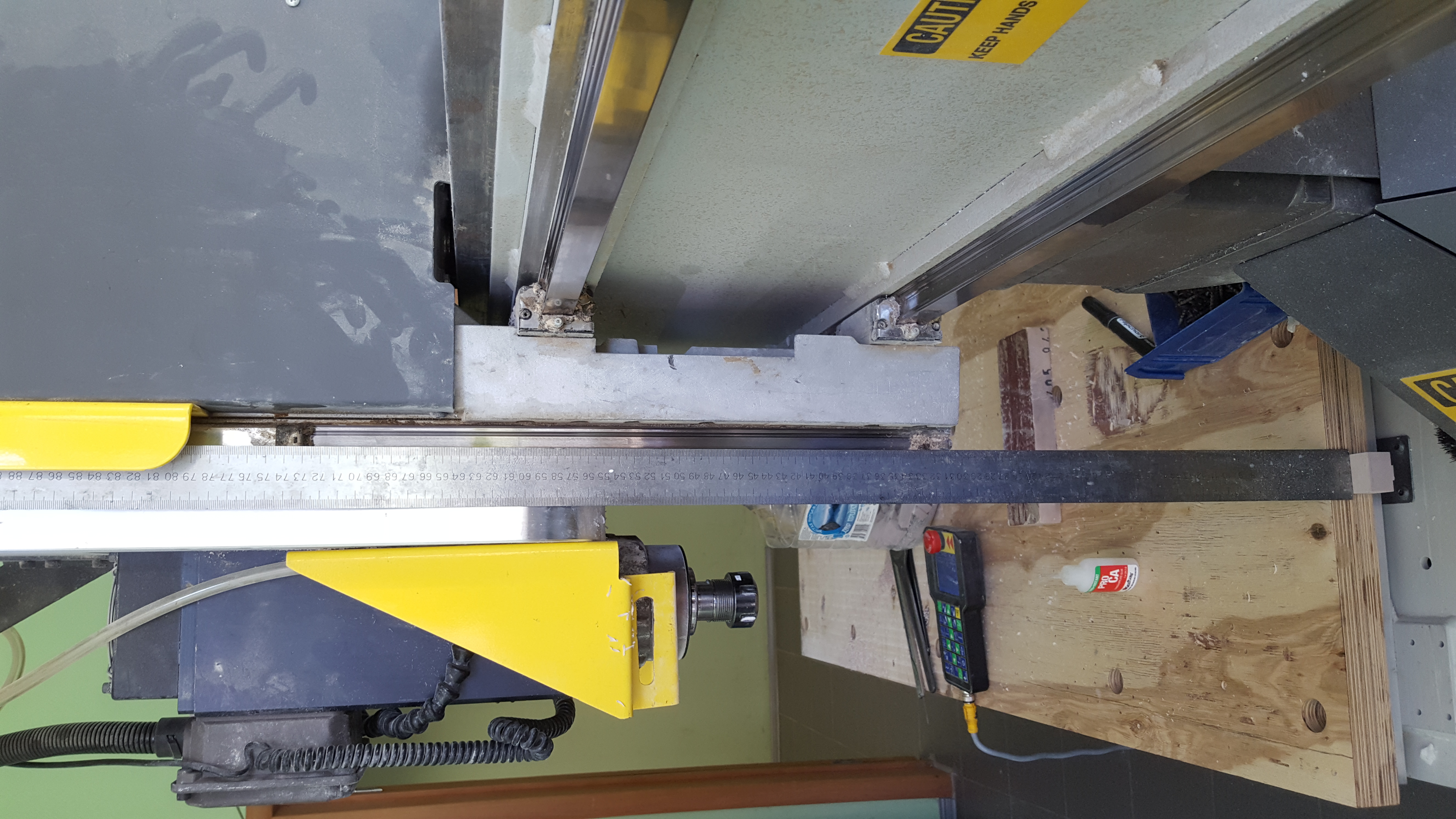

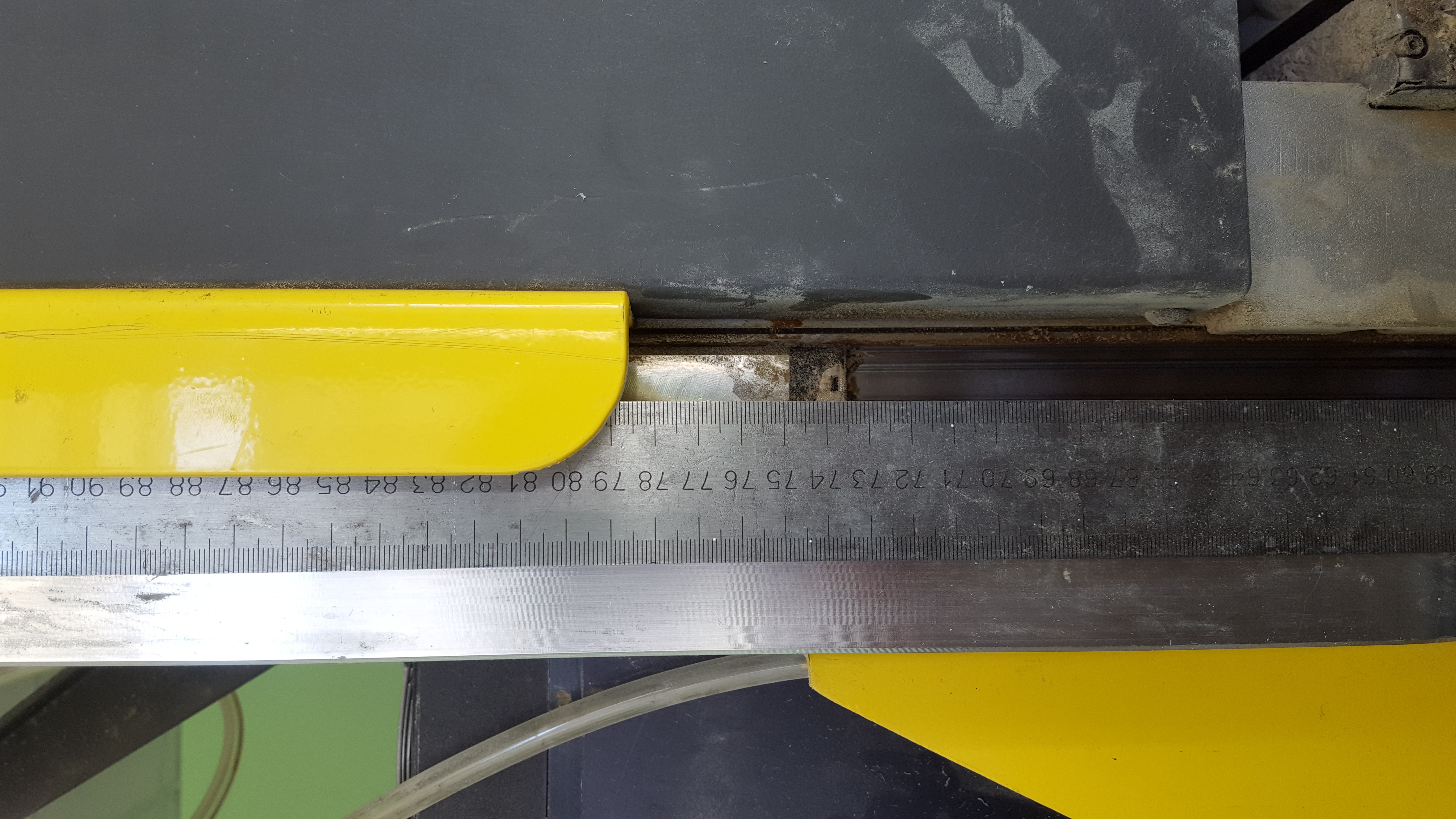

Вот реальный станок с рабочим полем 300 с копейками. Ход оси 430мм это на тему что я отсебятину со своей колокольни рисую. Вчера я когда рисовал не мерил мультикам просто рисовал примерно как должно быть.
20160810_093841.jpg (5767 просмотров) <a class='original' href='./download/file.php?id=86658&mode=view' target=_blank>Загрузить оригинал (4.02 МБ)</a>
20160810_093828.jpg (5767 просмотров) <a class='original' href='./download/file.php?id=86659&mode=view' target=_blank>Загрузить оригинал (4.07 МБ)</a>
