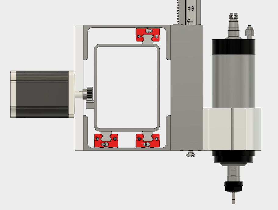

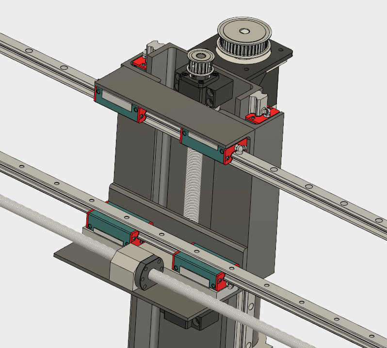

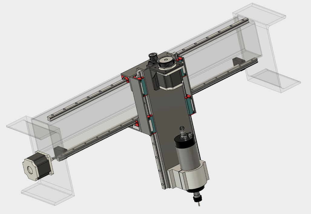

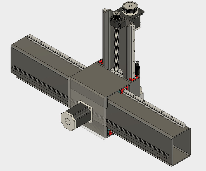

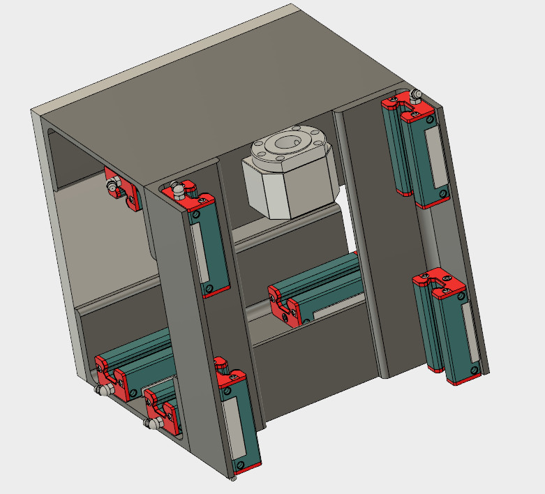

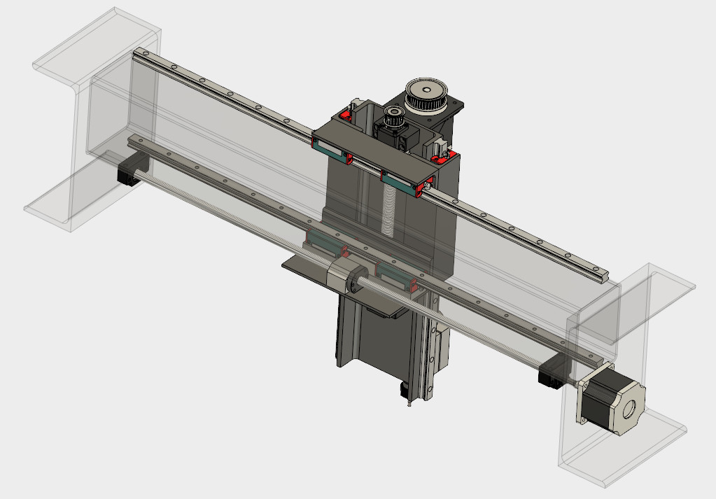

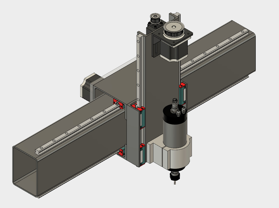

Ну что ж, по мотивам грамотных подзатыльников, оформил еще один вариант - http://a360.co/2aMFz7D . Двутавра больше нет. Только швеллер 16П и квадратная труба 120*160*5. Швеллер местами распилен пополам, где-то подрезаны лапы. Над приводом надо думать, пока что поставил рейку на спине портала. Все скручивается на болтах, но пока их не расставлял. Буду признателен за найденные косяки.

движок X жёстко на рейке? это не к добру. его бы подпружинить. и можно не ставить 3 рельса, второй, который снизу слева убрать, от него толку нет, только настройка усложнится. ну и если профиль не идеальный (а скорее всего так и есть) площадка под рельсом может значительно ослабить стенку. мяса для прикручивания не останется совсем. туда бы полосу приварить и её уже фрезернуть

Я рейку только для примера поставил. В том месте сзади можно ШВП сообразить и убрать второй нижний рельс. Но все равно это очень далеко от передних рельс на портале. Надо думать дальше, как организовать привод ближе к рельсам..

MX_Master писал(а):Надо думать дальше, как организовать привод ближе к рельсам..
надо ближе не к рельсам, а к инструменту.

MX_Master писал(а): Надо думать дальше, как организовать привод ближе к рельсам..
с тз теории механизмов ось идеального привода должна проходить через пятно контакта фрезы и материала :)
в предыдущих вариантах, где к двутавру приваривал швеллер - это был один из хороших вариантов. но реализовать его можно проще.
можно к трубе привинтить (или приварить прерывистым швом) полосу, чтобы получилась подобная конструкция
серые треугольники - косынки, дабы лист не гнуло от нагрузок, всё-таки консоль.

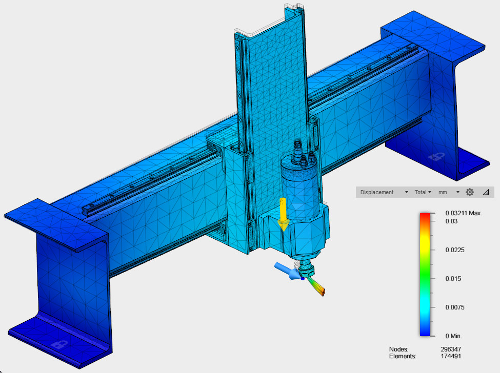

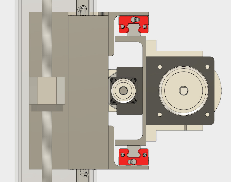

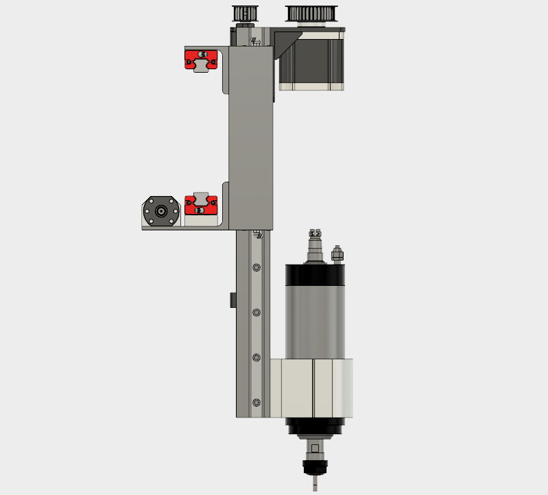

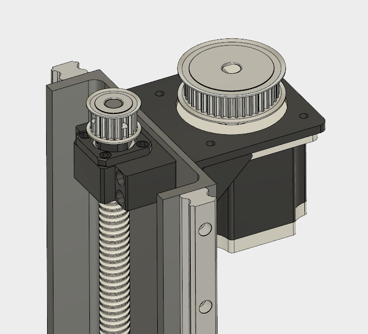

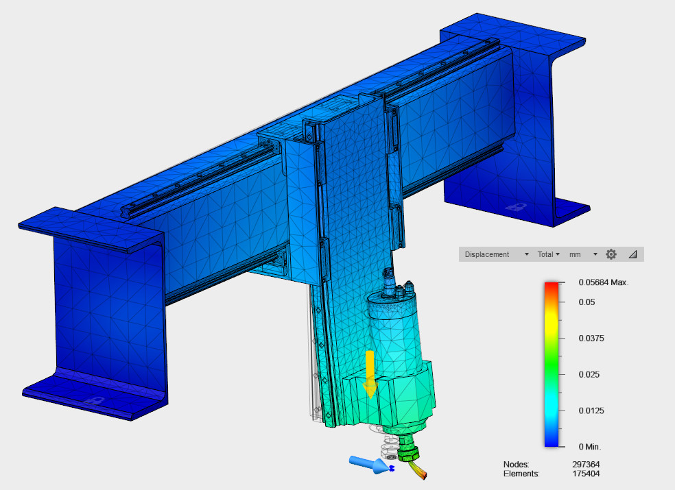

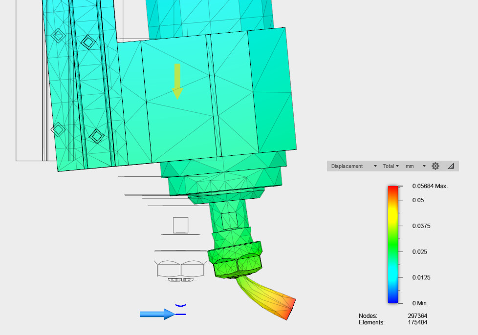

Доработал лягонько (: http://a360.co/2aMFz7D
И провёл первый стресс тест с прикладыванием силы в 10 кгс на фрезу 6мм.
