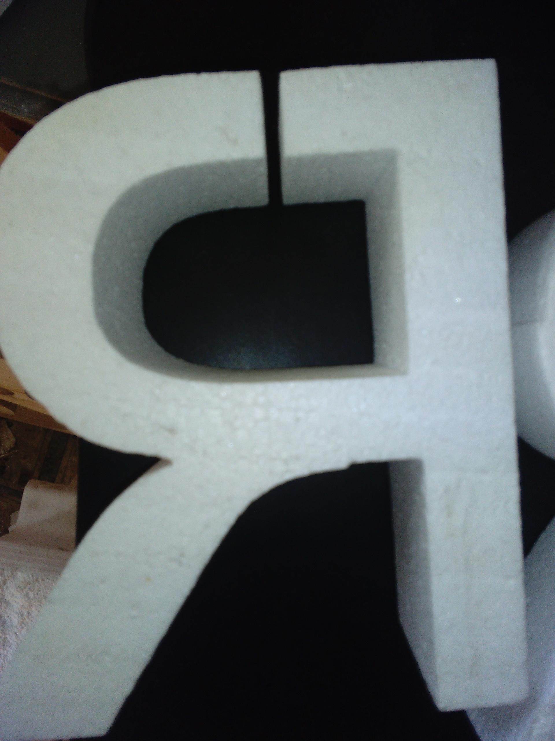

jus писал(а):Внешний контур совпадает кроме ступеньки.
http://www.cnc-club.ru/forum/download/f ... =view&mt=1
Гдеж совпадает? Там палец просунуть можно.... Видно, как дуга начинается, траектория всё больше и больше отклоняется от заданной.
Ось, которая вверх и вниз по букве "Я" ходит, вкл на ней компенсацию люфтов, например 1мм, на других осях выкл и вложите в эту "Я" бублик с фотки.

Сообщение jus »
IMG_20160801_111430.jpg (3099 просмотров) <a class='original' href='./download/file.php?id=86263&mode=view' target=_blank>Загрузить оригинал (1.24 МБ)</a>
IMG_20160801_111425.jpg (3099 просмотров) <a class='original' href='./download/file.php?id=86265&mode=view' target=_blank>Загрузить оригинал (1.29 МБ)</a>
Я писал,что ставил карандаш вместо струны, результат тот же. Включал компенсацию люфтов по двум осям и по одной

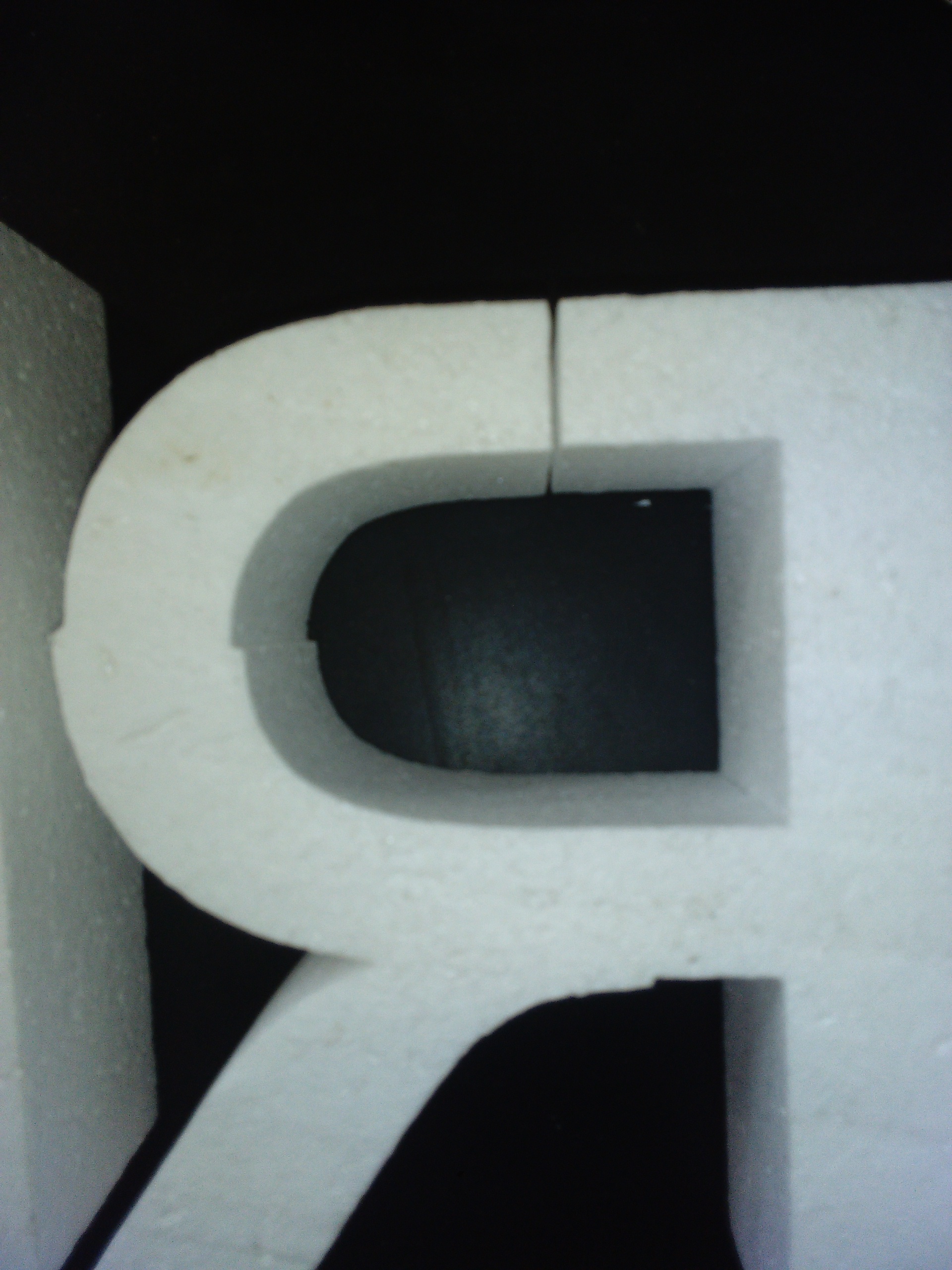

jus
Сообщения: 83
Зарегистрирован: 23 июл 2016, 10:56
Re: пенорезка чпу
Сообщение jus »
На верхнем фото по двум, а на нижнем по проблемной.
FLUKE
Сообщения: 832
Репутация: 187
Откуда: Смоленск
Re: пенорезка чпу
Сообщение FLUKE »
Надо по одной оси за раз. Чем последняя фотка не нравится?

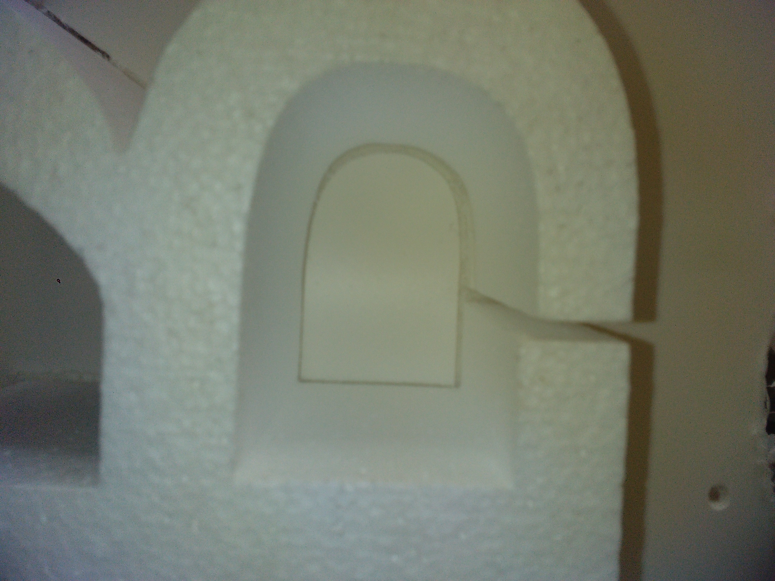

jus
Сообщения: 83
Re: пенорезка чпу
Сообщение jus »
FLUKE писал(а):Надо по одной оси за раз. Чем последняя фотка не нравится?
"По одной оси за раз " не понимаю. на нижнем фото есть внизу ступенька и выход широкий.

jus
Сообщения: 83
Re: пенорезка чпу
Сообщение jus »
FLUKE писал(а):Трудно ставить диагнозы на расстоянии. Это только предположение. Уж больно косяк какой то странный. Если вы говорите, что всё натянуто, жёстко, ровно, без люфтов .... где то тут вы ошибаетесь.
Вкл станок в удержание, приставьте индикатор к каждой оси по очереди, упритесь рукой и шатайте туда-сюда.
У меня станок на ремнях, я всяко сдвину любую ось даже в режиме удержания. Пробовал в процессе резания толкать оси рукой, он проходит как нужно. но потом возвращается назад. И почему после резки он выходит в ноль точно откуда начинал.
