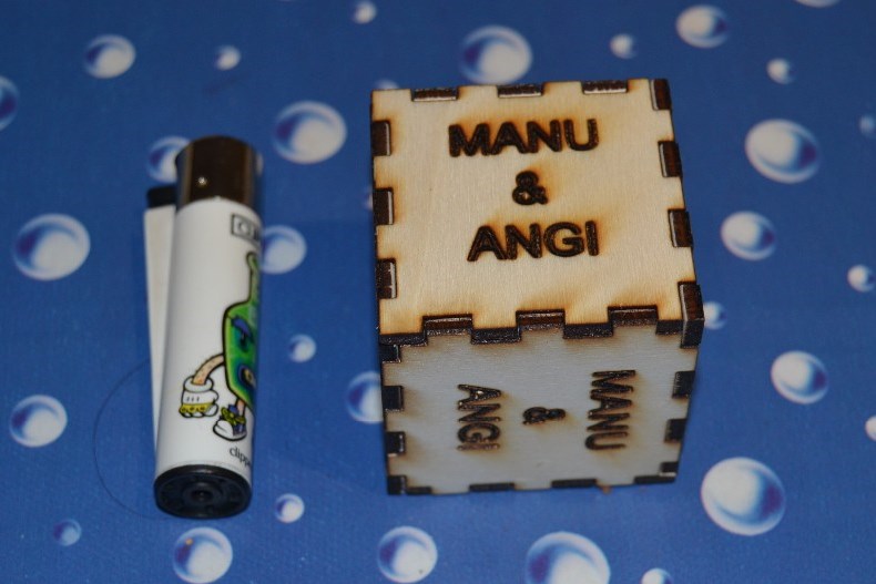

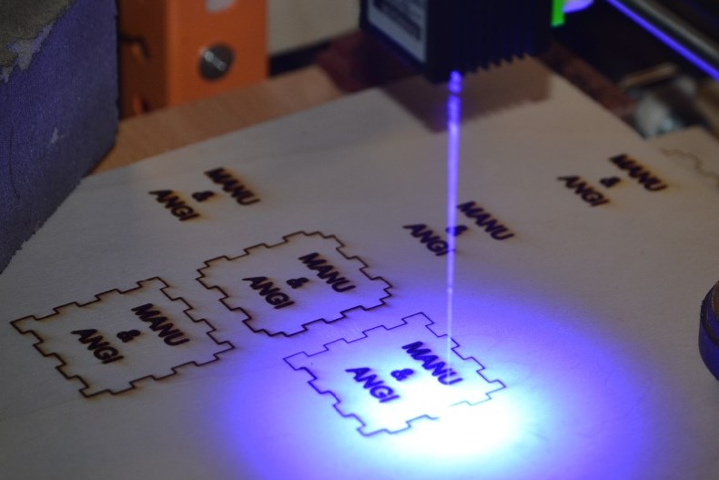

Здравствуйте!
Можно ли верить китайцам?
Лазер 2W https://ru.aliexpress.com/item/REAL-200 ... .40.qMwm2B
порезал фанерку, судя по картинке 3мм (зажигалка примерно 17мм), правда не до конца... Может кто подтвердить или опровергнуть?
1.jpg (3936 просмотров) <a class='original' href='./download/file.php?id=89609&mode=view' target=_blank>Загрузить оригинал (95.21 КБ)</a>
2.jpg (3936 просмотров) <a class='original' href='./download/file.php?id=89610&mode=view' target=_blank>Загрузить оригинал (106.2 КБ)</a>
https://vk.com/rom327

Вот в этой описывал вместе с фотками резку фанеры 3-мм : Re: Laser 500-1000 миливат #17

Rom327 писал(а):Можно ли верить китайцам?
Думаю что нет. У меня указка со схожими параметрами, рисовать по картону, фанере, темным пластикам можно.
Спасибо за ответ, но позволю себе усомниться в параметрах Вашей указки. У меня был лазер 0,3W, китайский тоже, и жёг примерно так же: по картонке проводишь и остается темный след, дыру можно прожечь конечно, но пару минут надо держать на одном месте. По параметрам скорее как от пишущего DVD... правда сдох быстро...

selenur писал(а):Вот в этой описывал вместе с фотками резку фанеры 3-мм : Re: Laser 500-1000 миливат #17
Спасибо! Более или менее понятно. Значит режет 2W фанерку!
