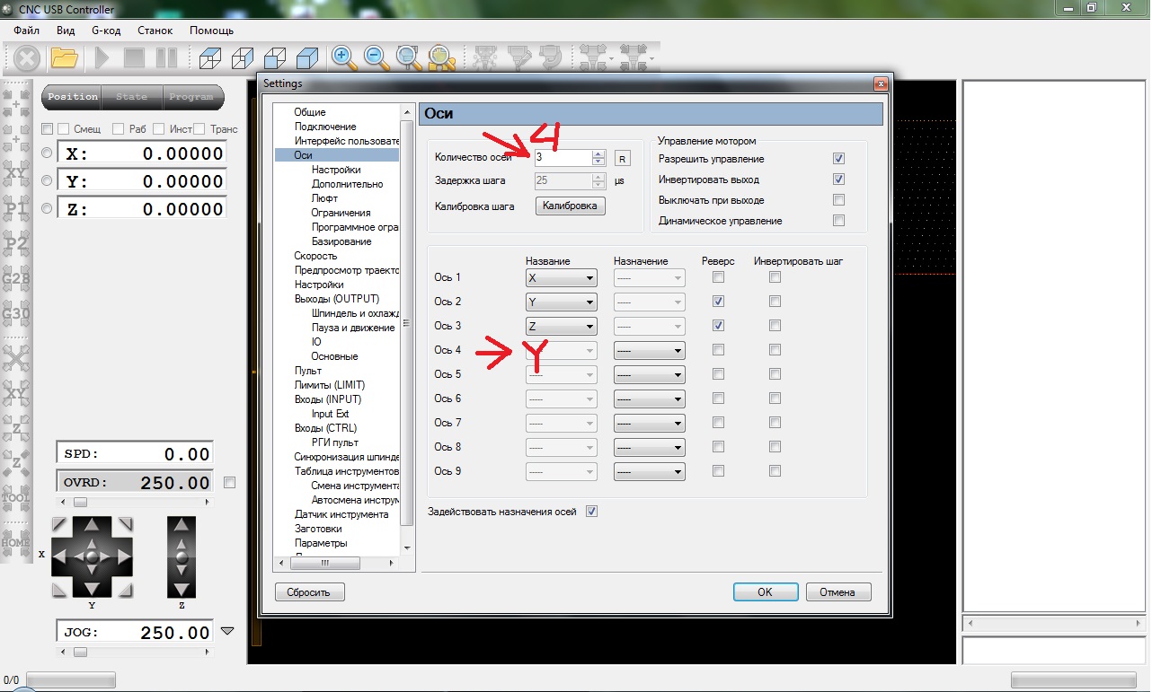

Heify писал(а):не могу назначит оси А синхронизацию от оси Y
В меню настроек все выставили?
Heify писал(а):Еще момент случился, что Стрелками управления большими на панели программы, раньше шпиндель/ось двигался по мере удержания, а теперь при удержании двигается секунду и все
Попробуйте переустановить драйвер и сбросить все настройки программы по умолчанию, если не поможет - виновна сама плата контролера.
P.S. тут про вашу плату гляньте http://www.cnc-club.ru/forum/viewtopic. ... 33#p128979
cnc set.jpg (7582 просмотра) <a class='original' href='./download/file.php?id=110961&mode=view' target=_blank>Загрузить оригинал (231.04 КБ)</a>

Спасибо. Проблема передвижения стрелками или с клавиатуры ctrl+стрелки или стрелками кликая мышью в самой программе - так же передвигается непонятно то движет 2 сек то 1 сек то 0,5сек. Если держать то рывками. Пробовал на 3 разных компьютерах и микропрограмму и драйверы менял - изменений нет, так же рывками.
Planet cnc с моим контроллером не может синхронизировать оси А+ любой другой. Об этом многие пишут.
А вот программа от SELENURа и оси дублирует и двигает стрелками управления нормально.
Спасибо что ответили.

Heify писал(а):Planet cnc с моим контроллером не может синхронизировать оси А+ любой другой. Об этом многие пишут.
Значит контролер usb6560t4v3 "недоклонирован" под cnc planet программу.

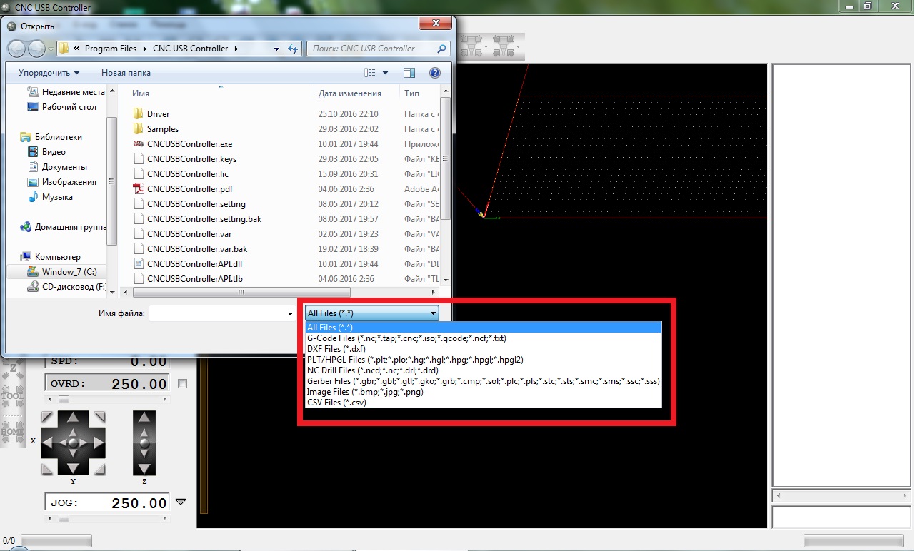

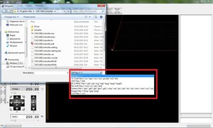

Ваш Г код после Арткама с каким расширением? Прога CNC USB Controller понимает много форматов
12.jpg (7307 просмотров) <a class='original' href='./download/file.php?id=113207&mode=view' target=_blank>Загрузить оригинал (238.62 КБ)</a>
Сначала ставил тумблер в параллель на ножки драйвера, чтобы шел одинаковый сигнал на два ШД от разных драйверов и работали синхронно, они так и работали, НО!!!
ОСЬ "А" в таком случае очень сильно теряет мощность, то есть останавливается ШД, если даже муха сядет, ну грубо.
Пришлось на 1 ДРАЙВЕР подключить 2 ШД - работает нормально, и еще 1 ось осталась свободная для поворотки.
Сообщения: 3310
Re: Работа с программой CNC USB Controller (от cnc-planet)
Heify писал(а): Пришлось на 1 ДРАЙВЕР подключить 2 ШД - работает нормально, и еще 1 ось осталась свободная для поворотки.
Это не самое лучшее подключение - ток на каждом движке уменьшатся в два раза. Если увеличить ток драйвера в два раза (на два движка), в процессе работы то один, то другой будут работать с перегрузкой. Лучший вариант поставить доп. драйвер (на каждый мотор свой) и запараллелить входы драйверов.
