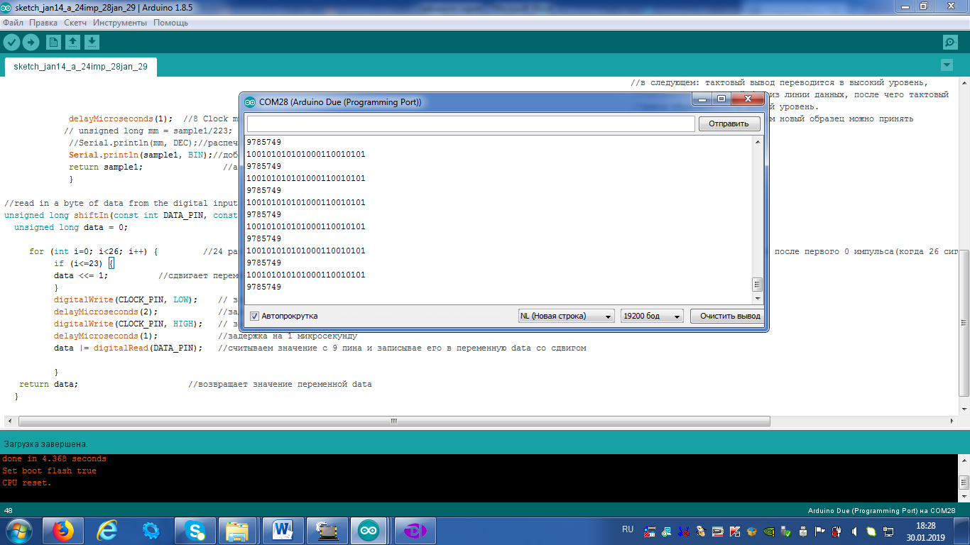

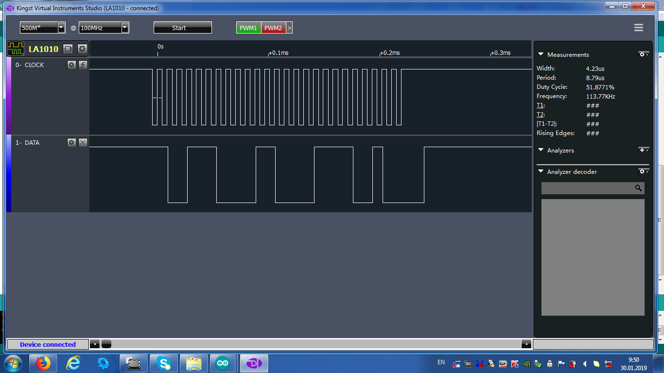

Спасибо. Увеличил количество импульсов. Пока стабильно переходит в 1.
Даже время записи анализатора увеличил до 5 секунд. Нолика не заметил.

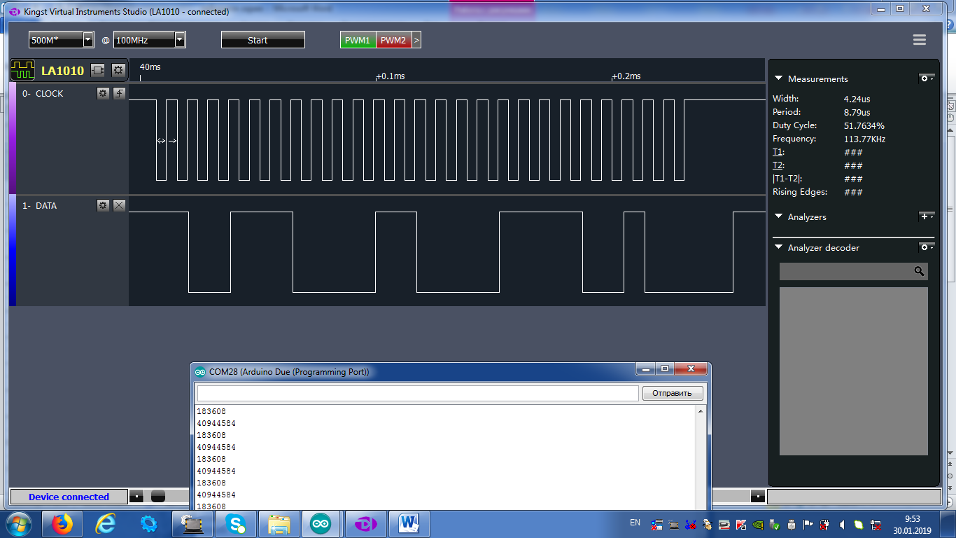

Надеюсь нормально будет. Прилагаю скрины.
Записывал 100секунд(максимальное время в анализаторе) -полёт нормальный.

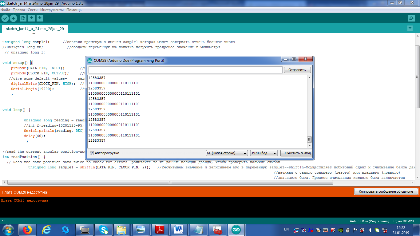

25 имп-1.png (2376 просмотров) <a class='original' href='./download/file.php?id=155734&mode=view' target=_blank>Загрузить оригинал (124.7 КБ)</a>

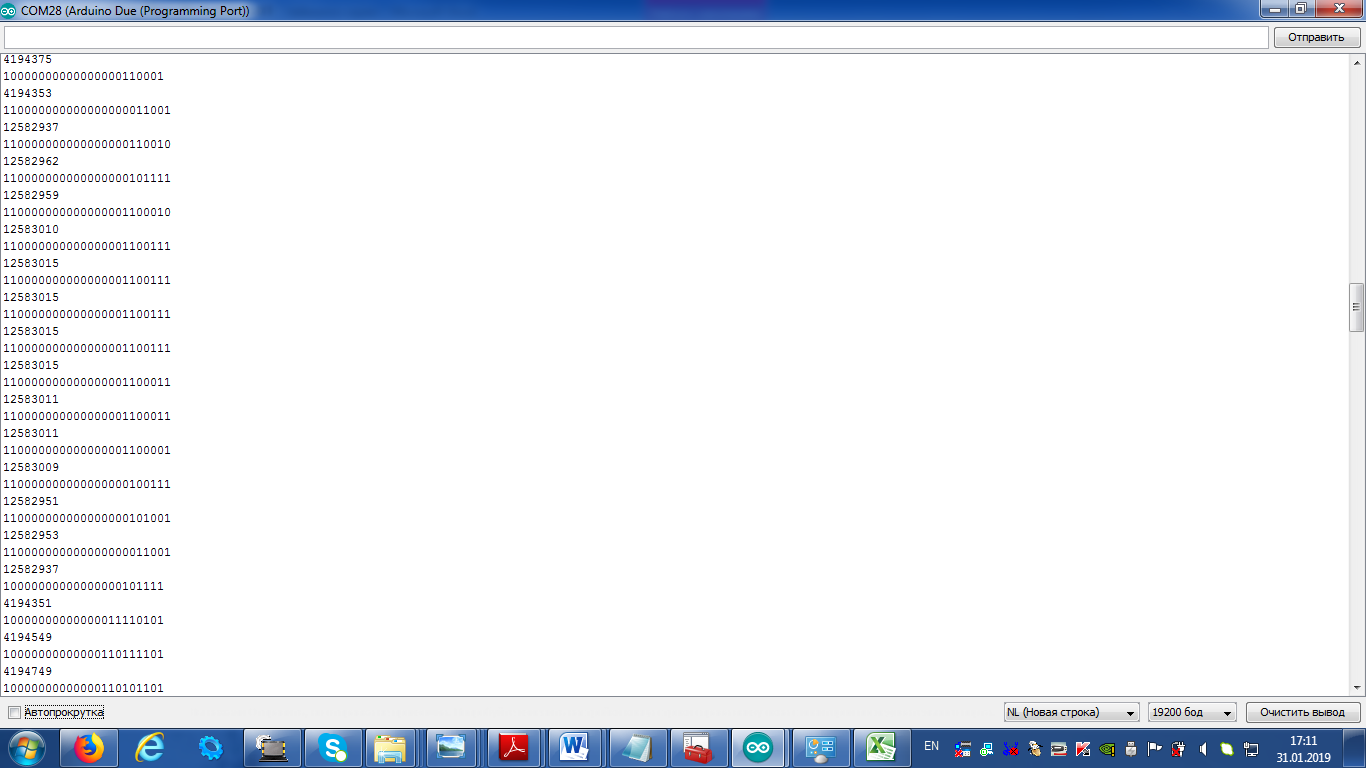

на втором вложил скрин монитора порта, результат преобразования даты в десятичную цифру-смотрим на длинную. Короткая-попытка превратить её в милиметры.
25 имп-2 и монитор порта.png (2376 просмотров) <a class='original' href='./download/file.php?id=155735&mode=view' target=_blank>Загрузить оригинал (167.88 КБ)</a>
прикладываю весь скетч. Правильно ли происходит считывание бит? (убрал гору коментов, что то тут совсем не смотриться)))

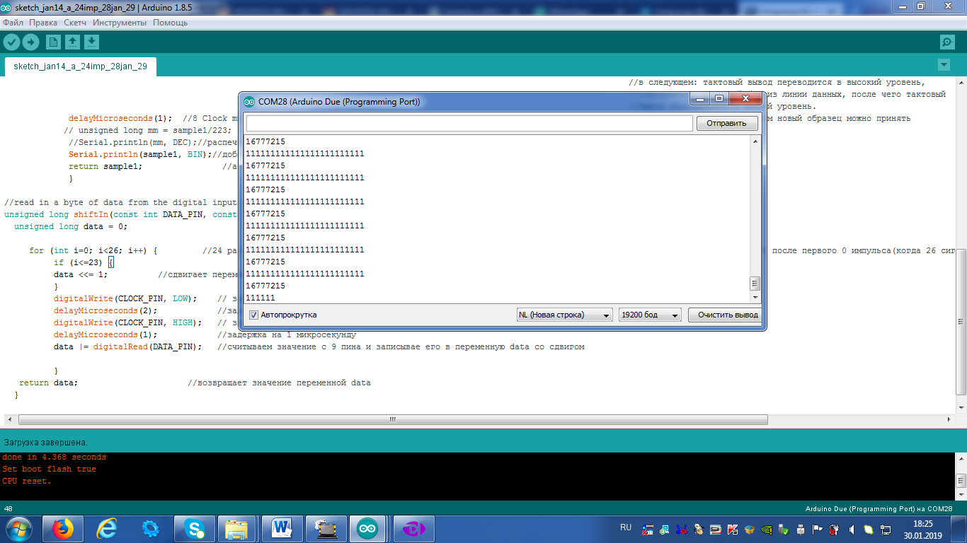

Пы.Сы. Я сейчас смотрю цифры с монитора порта. Отключаю питание энкодера(24в), питание Arduino не отключаю. Цифры во время выключения превращаються в нули, а потом в какую то другую. Чё за хрень, энкодер как и положенно не выдаёт ничего(анализатор подтверждает), а циферки не в нолях :wtf: .
Гдето в скетче засада есть.

Кулибин1437 писал(а): Отключаю питание энкодера(24в), питание Arduino не отключаю. Цифры во время выключения превращаються в нули, а потом в какую то другую.
Случайно не в 16777215 ?

неа, печатает в данный момент 67108863. а с питанием 39015906 при вращении энкодера-меняется.
И также 67108863-когда пин дата вытащен из ардуинки
Re: Arduino и RS422 энкодер
Кулибин1437 писал(а):неа, печатает в данный момент 67108863
То есть 2^26-1. А должно быть 16777215 = 2^24-1.
Подозреваю, что первый и последний биты данных последовательности надо проигнорировать.

Сергей Саныч писал(а):То есть 2^26-1. А должно быть 16777215 = 2^24-1.
Это с отключенной датой или равносильно с отключенным энкодером.
16777215.png (2316 просмотров) <a class='original' href='./download/file.php?id=155761&mode=view' target=_blank>Загрузить оригинал (163.49 КБ)</a>
а это с подключенным, то есть считает.
считает.png (2316 просмотров) <a class='original' href='./download/file.php?id=155763&mode=view' target=_blank>Загрузить оригинал (162.48 КБ)</a>

С этой DATA пока не всё решено, ну или с преобразованием в десятичное значение. Дело в том что, насколько я помню энкодер за оборот должен выдавать 4096 импульсов, по крайней мере заказывал такой.
UT86RSJXkNbXXagOFbXC--1.jpg (2296 просмотров) <a class='original' href='./download/file.php?id=155821&mode=view' target=_blank>Загрузить оригинал (97.83 КБ)</a>
А по факту разница в цифрах между оборотами таковы:
6156
6126
260098
2060
10137
6048
чегото я ещё не понимаю :problem:
Скидку наверное можно давать на неточность вращения в пределах пусть 200 единиц, а тут гораздо выше.
Почему обратил внимание. Хотел пытаться отмотать до нуля энкодер и увидел это дело...
К стати я у энкодера не применял выход DIR и MIDP(почему то так написано на нём). Что с ними делать. Может и их подключить. Это вроде как направление или ни так???
Придётся читать мануал, учи матчасть :lolh: , чтото про них написано на непонятном аглицком :wtf:
По сути мне кажется что эти сигналы не должны влиять на отчёт?

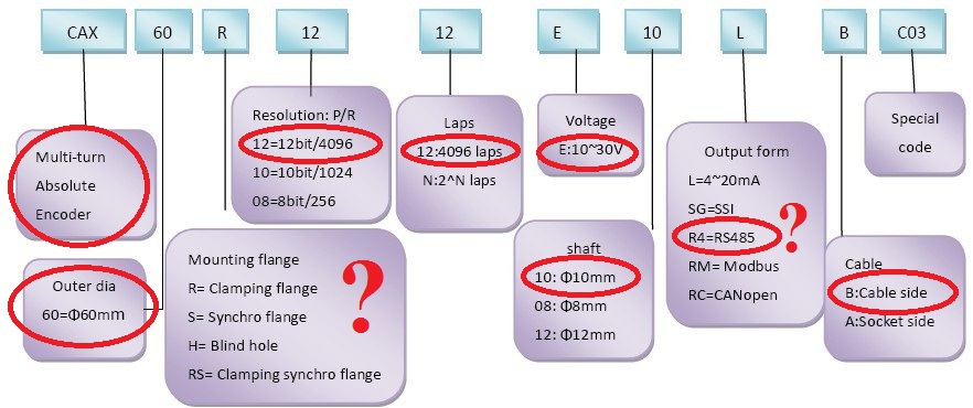

Кулибин1437 писал(а):по крайней мере заказывал такой
Пометки красным соответствуют вашему энкодеру?

Сергей Саныч писал(а):Пометки красным соответствуют вашему энкодеру?
ага, опа кроме выхода не RS485 а SG=SSI

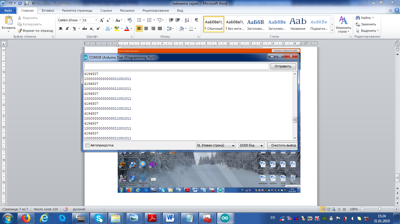

иногда последний знак скачет, а так в основном цифра не меняется.
от нуля.

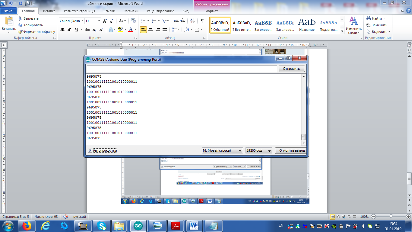

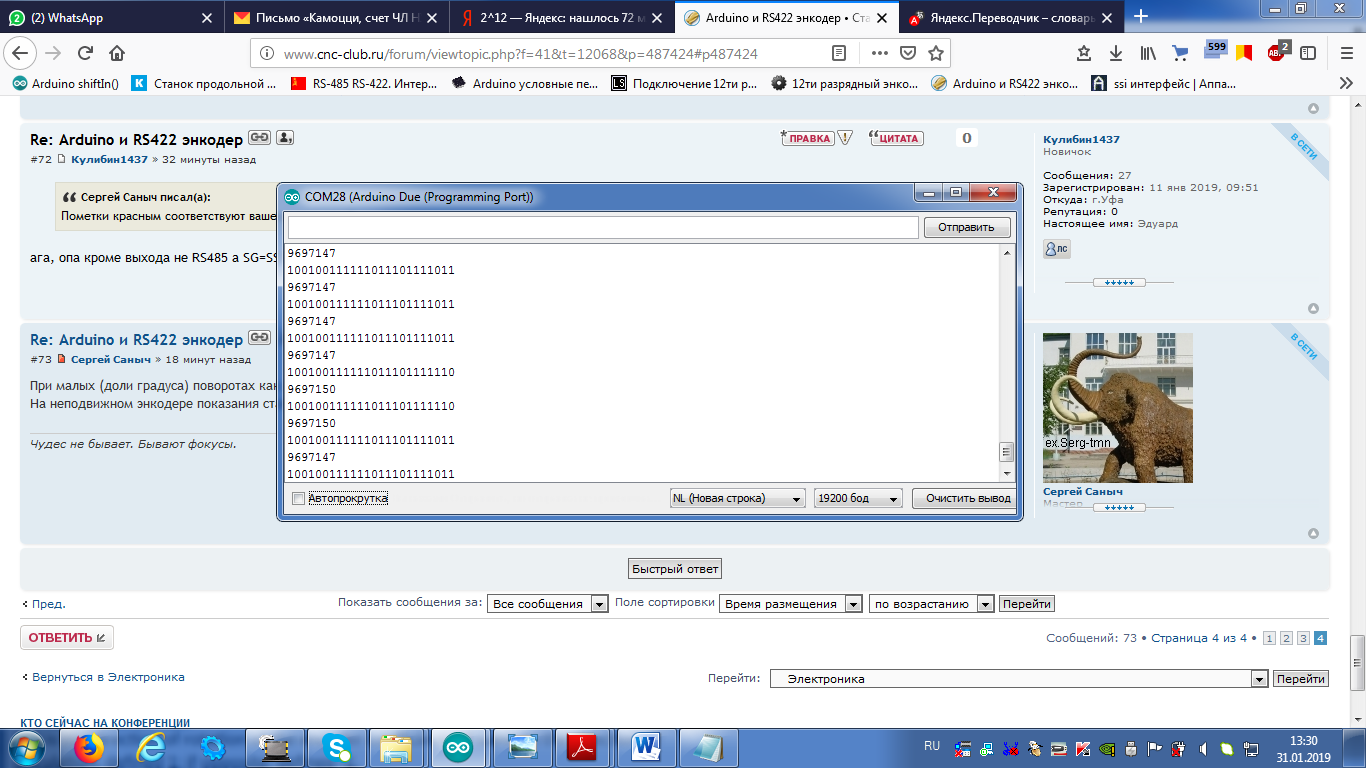

0.png (2262 просмотра) <a class='original' href='./download/file.php?id=155833&mode=view' target=_blank>Загрузить оригинал (213.58 КБ)</a>
минус 0,25 оборота
минус четверть оборота.png (2262 просмотра) <a class='original' href='./download/file.php?id=155834&mode=view' target=_blank>Загрузить оригинал (233.07 КБ)</a>
плюс 0,25 оборота
плюс четверть оборота.png (2262 просмотра) <a class='original' href='./download/file.php?id=155837&mode=view' target=_blank>Загрузить оригинал (259.51 КБ)</a>

к плюсу-ничего не считает, показания не меняються.
К минусу-показания изменились(похоже действительно сбросился в какуто цифру.
зато фокус появился.
обнулил.
обнулил.png (2245 просмотров) <a class='original' href='./download/file.php?id=155839&mode=view' target=_blank>Загрузить оригинал (168.07 КБ)</a>
повернул четверть оборота против часовой
после обнул против часов.png (2245 просмотров) <a class='original' href='./download/file.php?id=155843&mode=view' target=_blank>Загрузить оригинал (396.89 КБ)</a>
апосля обнул.png (2226 просмотров) <a class='original' href='./download/file.php?id=155847&mode=view' target=_blank>Загрузить оригинал (223.35 КБ)</a>

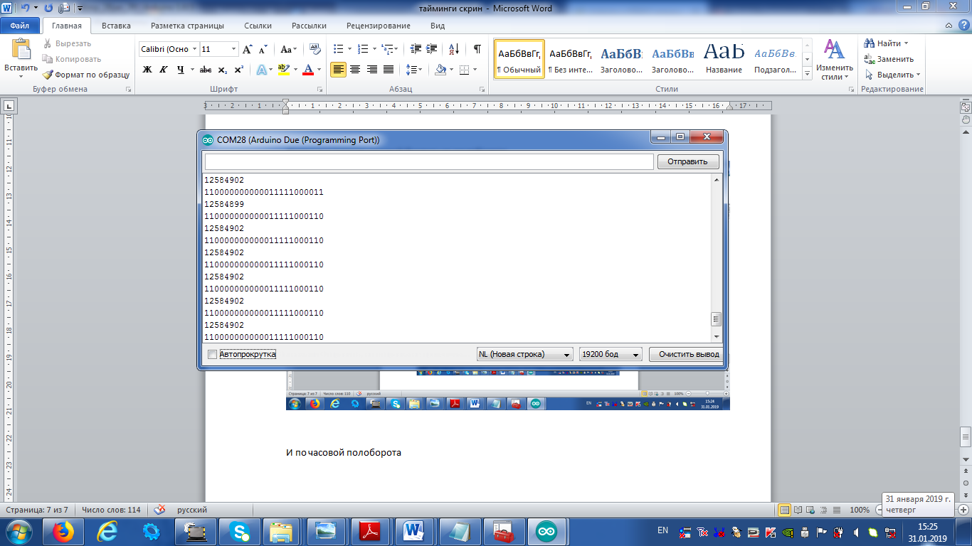

И по часовой полоборота
Цифры после перскакивания нуля резко меняют показания.
А вот когда смотришь на нолики и единички, их переполнение, перескакивание происходит вроде как в книжках, всё замечательн(смотрел ещё до этого)
Последний раз редактировалось Кулибин1437 31 янв 2019, 15:05, всего редактировалось 3 раза.

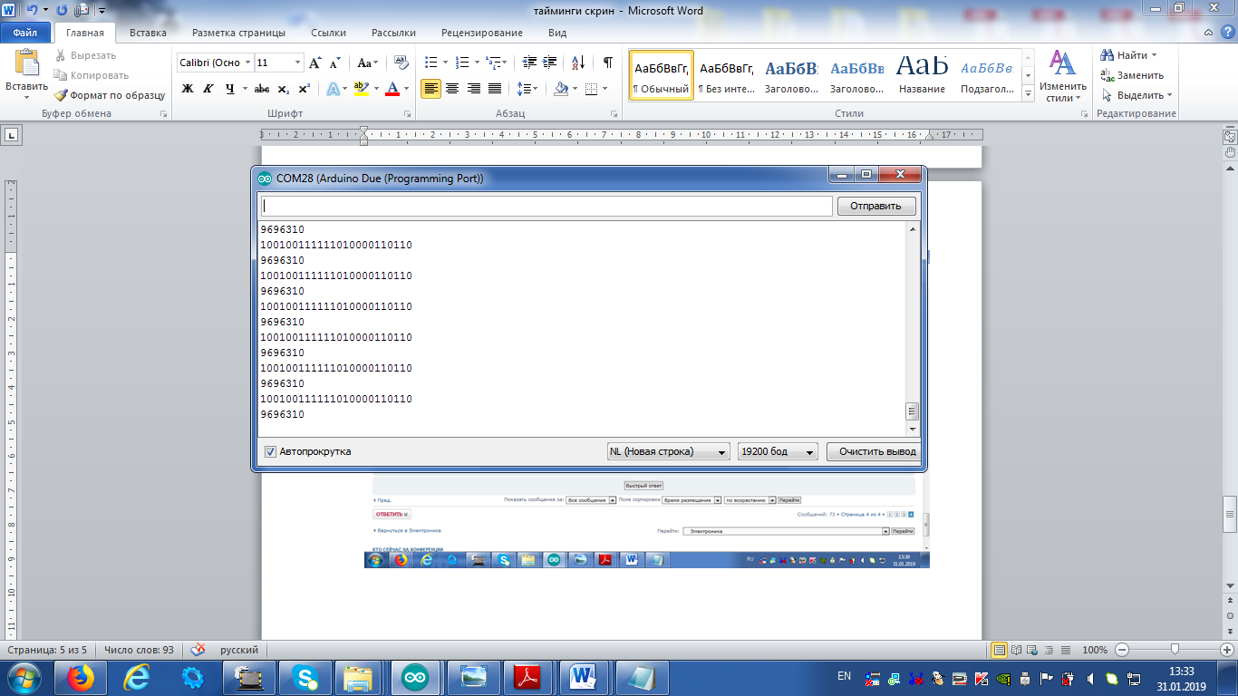

Что-то попутано, картинки 1 и 3 идентичны, у них даже время совпадает.
И еще - в документации заявлен контроль четности, но где этот бит - не сказано.

Поймал момент перехода через обнулённую точку.png (2221 просмотр) <a class='original' href='./download/file.php?id=155864&mode=view' target=_blank>Загрузить оригинал (112.83 КБ)</a>
Кстати второй бит слева, возможно он о направлении говорит. Я как раз менял направление, в этот момент цифры резко меняються как раз

Кулибин1437 писал(а):а это не провод DIR c энкодера
Вряд ли. Он где-то среди битов данных.
DIR - это направление, его, кстати, тоже надо фиксировать.
Вообще, документация достаточно мутная.
Попробуй снять несколько замеров не удаляя "лишних" битов. То есть выведи все 26. Посмотрим.
Последний раз редактировалось Сергей Саныч 31 янв 2019, 15:20, всего редактировалось 1 раз.
Там похоже не обычное число, а код Грея...
