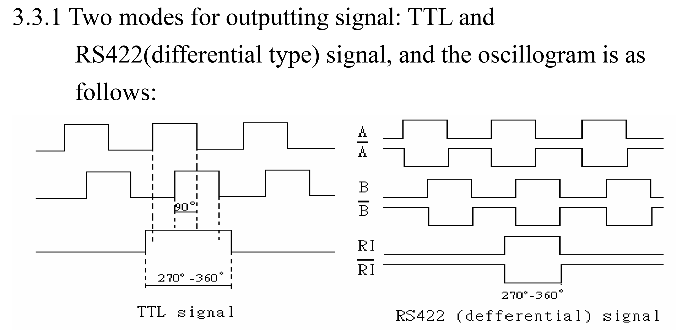

Бармалей писал(а):это как?
На моих линейках есть нолевая метка. Ее длительность - 3-4 отсчета энкодера.
8.png (3787 просмотров) <a class='original' href='./download/file.php?id=87896&mode=view' target=_blank>Загрузить оригинал (113.38 КБ)</a>

Я могу сделать либо один тип входа, либо другой, либо развести оба, на распаивать только один.
Повесить оба входа на один разъем для меня не представляется возможным, даже с учетом того, что прямые линии совпадают, а инверсные не задействованы в TTL распайке разъема.
Для этих входов нужны разные нагрузочные сопротивления и в случае с TTL входом нужен двухкаскадный RC фильтр.

ТТЛ, но выходной ток 4 мА.
А RS422 предполагает значительно большие рабочие токи.
Сделать универсальный вход можно, но как я уже сказал - он не будет должным образом защищен от помех.
