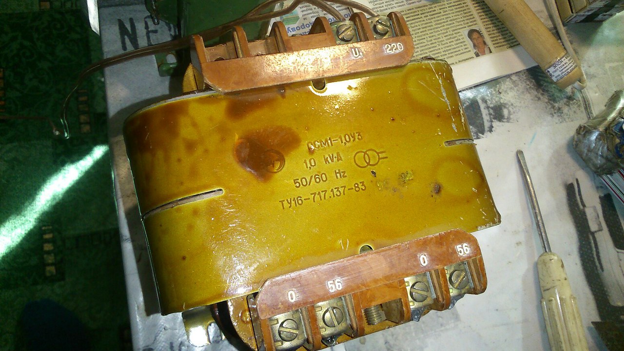

Добавлено: 05 июн 2016, 17:52
ridirt
кстати про конденсаторы, я ща смотался на радиорынок за деталюшками для сборки мощного бп , психанул, купил 2 транса, один из которых на киловатт.
Только вот я так понял что драйвера очень любят большие кондерчики? Я купил все мощное кроме кондера.
транс на 56В (2639 просмотров) <a class='original' href='./download/file.php?id=81936&mode=view' target=_blank>Загрузить оригинал (212.51 КБ)</a>
транс на 56В
Диодный мостик скорее всего от сварочника. (2639 просмотров) <a class='original' href='./download/file.php?id=81937&mode=view' target=_blank>Загрузить оригинал (225.79 КБ)</a>
а вот кондер всего на 4700мкФ. Я так понимаю нужно было где то на 15 000- 20 000 брать?
evgenyjp писал(а):ridirt, вот с таким БП у меня все норм работает http://www.aliexpress.com/item/High-Rel ... 21355.html
тоже G540 и тоже 4 оси
А ток какой подается на ШД ? если каждый мотор будет кушать максимально заявленные 3.5 А , а их в сумме 4 - это будет 14 ампер, а откуда в бп который максимально 9 А выдает 14А наберется? Может я не прав? Но мне кажется по току он просто просядет вот и все, у меня была дилемма этот купить или купить точно такой же по мощности но на 24в, может и ошибочно , может и правда стабильнее он бы работал на этом бп.
Но теперь уж ладно, надо смастырить бп на 48 В , и сделать какую нибудь стабилизацию на выходе, вообще в инструкции сказано что напряжение питания на контроллер нужно подавать исходя из того какая индуктивность ШД по формуле
Напряжение питания определяется путем умножения квадратный корень из индуктивности двигателя на 32, как в примере ниже номинальной 2mH мотора:
32 * (√2) = 45VDC
у меня 6.8 mH а вот цифра 32 скорее всего для всех расчетов одинаковая если конечно это не диаметр ШД, то есть исходя из этих расчетов мне нужно 83 В БП :lol1:
Проблема только что после 48в G540 сгорает :hehehe:
Так что к вопросу о длинных моторах, гляньте сначала на индуктивность)) Не модрено что я его больше 1200мм/мин не кручу.
ящик заземления (2639 просмотров) <a class='original' href='./download/file.php?id=81938&mode=view' target=_blank>Загрузить оригинал (128.66 КБ)</a>
ящик заземления

кто нибудь в курсе как будет работать контроллер при данной сборке : 56в БП на 1000вт ; диодный мост наверняка на очень большое кол ампер ; кондер на 4700 ? Что необходимо сделать? Я так понимаю нужно либо мощный стабилитрон на 48 в, либо какой нибудь резистивный мост, но как то надо понизить напряжение до 48, там 2 обмотки. Пока еще не решил что с ними делать и использовать ли мне только одну обмотку либо их соеденить параллельно чтобы получить в итоге весь киловатт на выходе. Получается страшная сила P=U*I отсюда 1000= 56*I ток будет 1000/56 = 18 ампер, думаю если собрать такой то точно не просядет ни по току не по напряжению.

ridirt писал(а):а вот кондер всего на 4700мкФ. Я так понимаю нужно было где то на 15 000- 20 000 брать?
Не знаю как в случае с линейным трансформатором, но может и хватит, на худой конец прикупишь ещё один.
(в данном случае два или больше средних кондеров будут лучше чем один большой.)

ridirt писал(а):диодный мост наверняка на очень большое кол ампер ;
Если возмёшь AM882H то выпрямитель и конденсаторы будут прямо в драйвере.
ridirt писал(а): использовать ли мне только одну обмотку либо их соеденить параллельно чтобы получить в итоге весь киловатт на выходе.
Только объединяй их после отдельного для каждой обмотки диодного моста, а то из-за разницы потенциалов часть тока уйдёт в обмотку с наименьшим напряжением,
и к тому же большим напряжением будет в большей степени нести нагрузку, чем с более маленьким.
В общем надо предотвратить протекание через обмотку обратных токов и выровнять нагрузку между ними.
В прочем тут тебе сейчас лучше расскажут что и как делать. это я тебя так, предупредил.
ridirt писал(а):думаю если собрать такой то точно не просядет ни по току не по напряжению.
Смотри чтобы он у тебя на холостом ходу напряжение не превысил, особенно после выпрямления и больших конденсаторов.
Re: Потери координат по оси Z
Добавлено: 05 июн 2016, 21:07
ridirt
torvn77 писал(а):Только объединяй их после отдельного для каждой обмотки диодного моста, а то из-за разницы потенциалов часть тока уйдёт в обмотку с наименьшим напряжением,
там напряжение одинаковое я мерил тестером.
torvn77 писал(а):Смотри чтобы он у тебя на холостом ходу напряжение не превысил, особенно после выпрямления и больших конденсаторов.
я это могу узнать только подключив его к контроллеру.
нужен стабилитрон короче какой то или схема стабилизации, так конечно опасно пехать.
torvn77 писал(а):ГДЕ именно на практике он находится в электроцепи.
в моей цепи кондер может находитьсся только либо после диодных мостов либо после стабилизации других мест нет.
