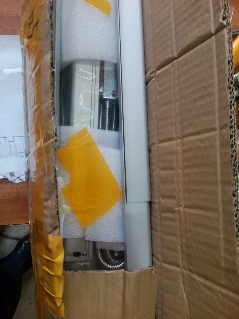

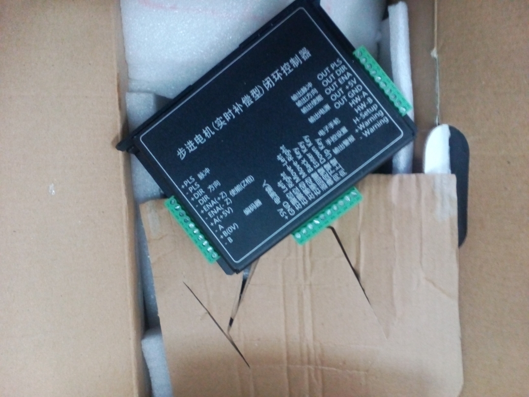

Пришла посылка.
Блок.
Блоки (4860 просмотров) <a class='original' href='./download/file.php?id=79063&mode=view' target=_blank>Загрузить оригинал (518.56 КБ)</a>
Блоки
Линейки.
Линейки (4860 просмотров) <a class='original' href='./download/file.php?id=79062&mode=view' target=_blank>Загрузить оригинал (511.83 КБ)</a>
Линейки
Надеюсь в среду доберусь до станка, проверю и ближе к выходным поделюсь своими ощущения от покупки.

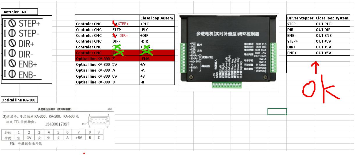

И так, подключение оказалось простым, хотя проводов не мало. Благо есть пронумерованные шлейф 40-к проводов от 1 до 40, просто прелесть, где такие купить не знаю. Было 2 нюанса в которых я усомнился, но после общения с технарем из Китая, все стало на место.
Вот отредактированная схема.
Правильное подключение (4777 просмотров) <a class='original' href='./download/file.php?id=79448&mode=view' target=_blank>Загрузить оригинал (108.88 КБ)</a>
Поясню:
По STEP+ и DIR+. Мы просто не поняли друг друга, у меня подключение открытый коллектор, по этому он перечеркнул.
По ENA+ и ENA-. Тут у меня были сомнения, на схемах видел подключение ENA от контролера, это зависит от типа энкодера/линейки. В моем случае, пришлось отказаться от ENA. Поэтому когда нажимаем Reset в Mach3, он продолжает держать моторы, что не очень удобно.
Пару моментов от себя.
1. Будьте осторожны при подключении нижней фишки с контактами (5V, GND, ...), ее можно вставить со смещением, мне удалось. Там рядом с фишкой, есть 4 контакта, которые могут идти на контролер CNC для обратной связи и какой-то пользовательский интерфейс, хорошо увидел.
2. Прежде чем отрезать фишку от каждой линейки, лучше открутить и записать цвет проводов. В одной из моих линеек цвет 1 провода был синий, вместо оранжевого на двух других.
По настройкам, пока ни чего не знаю :D, настройки под мой станок и линейки были заданы технарем из Китая. Он предварительно расспросил меня о станке и настройках.
Промежуточный итог.

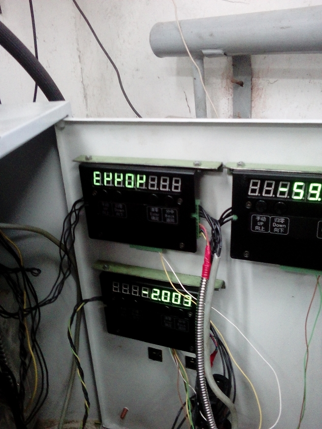

2 оси запустились и работают, а вот ось X, не работает как положено. Методом переброса фишек с 1 блока на другой, было установлено проблема именно в 1 из линеек.
Отправляю станок на G0 X2, на блоке начинает отображаться информация о перемещении, но не верная. Потом остановка, сигнализация, на блоке написано Error. То же через радио пульт, чуть повернул ручку, информация на блоке изменяется, остановилась меняться, но мотор идет и блок не сигнализирует об ошибке. Если очень быстро крутануть ручку, то же что и G0 X2.
Грешу на 1 из контактов линейки в 99,99% и >0,01% на то, что мне отправили какую-то другую линейку. Было пару раз с другими комплектующими.
И в завершении фото ошибки
IMG_20160506_214752.jpg (4777 просмотров) <a class='original' href='./download/file.php?id=79450&mode=view' target=_blank>Загрузить оригинал (382.67 КБ)</a>
Re: Как увеличить точность станка, какой вариант оптимальнее

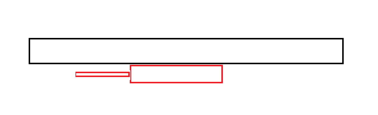

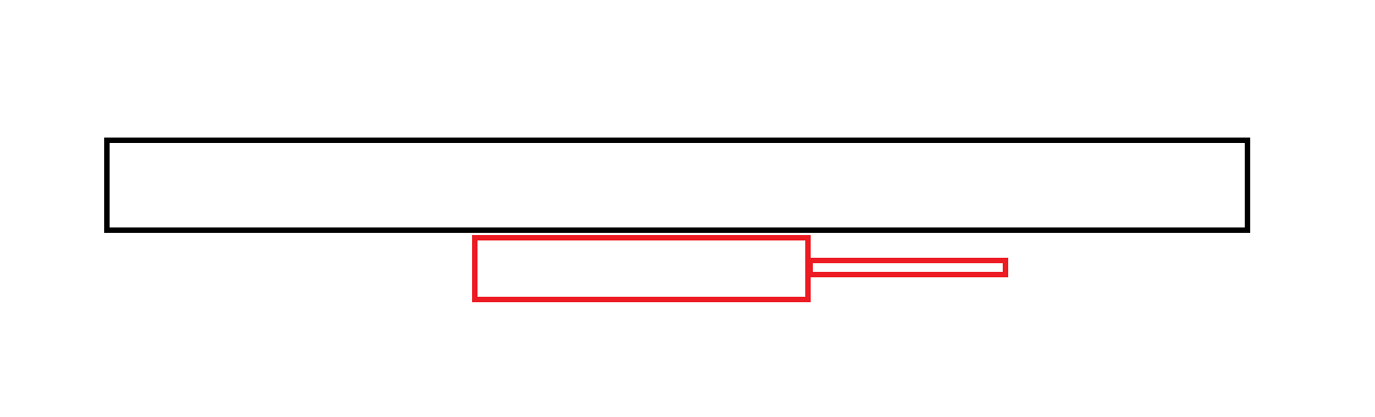

Alex1982 писал(а):Отправляю станок на G0 X2, на блоке начинает отображаться информация о перемещении, но не верная. Потом остановка, сигнализация, на блоке написано Error. То же через радио пульт, чуть повернул ручку, информация на блоке изменяется, остановилась меняться, но мотор идет и блок не сигнализирует об ошибке. Если очень быстро крутануть ручку, то же что и G0 X2.
Есть вариант что перепутаны сигналы АВ или по другому, линейка перевернута. То есть когда у тебя ось едит в +, то линейка считает данные в - и из-за этого ошибка. Либо нужно повернуть линейку, либо перекинуть сигналы местами А с В и -А с -В.
Попробуй отвентить линейку и перевернуть, это самый простой способ.

aftaev писал(а):Есть вариант что перепутаны сигналы АВ или по другому, линейка перевернута. То есть когда у тебя ось едит в +, то линейка считает данные в - и из-за этого ошибка. Либо нужно повернуть линейку, либо перекинуть сигналы местами А с В и -А с -В.
Отвинтить и перевернуть, тут я не понял.
Хотя у меня, она установлена не так как другие, но из документации, такое подключение тоже допускается.
Сигналов у меня 3: A, B, Z.
Буду перебрасывать провода, получается 9 вариантов. Мало вероятно, проверял их не раз, но может сказалась усталость или припаяли не так на фишке. Еще блоки или блок (сложно разобрать) при старте один раз пискнут и молчат, может ругаются на линейку, а может приветствуют :) .
Так, что завтра на свежую голову все перепроверю, может пообщаюсь со специалистом. Мне сказали, что могут быть нюансы (может понимая, мой уровень), поэтому сказали снимай проблему на видео и скидывай. Не знаю, работают ли они завтра.
Alex1982 писал(а):Хотя у меня, она установлена не так как другие, но из документации, такое подключение тоже допускается.
Подключение и установка по разному.
Если у тебя линейка не работает по Х то у нее на считывающем блоке может быть слева или справа. От этого зависит как линейка будет работать в + или в -. Либо линейку нужно повернуть, или в DRO в настройках меняется. Возможно в коробочке твоей тоже можно настроить ничего не перепаивая.
Если не понял как повернуть линейку, покаж фото линейки на станке.
Alex1982 писал(а):Сигналов у меня 3: A, B, Z.
У всех 3, АВ отвечает за направление считывания, а Z пофиг.

Не нужно перепаивать. Поверни линейку и попробуй. Пороще 4 винтика открутить и повернуть линейку, чем провода паять и что нибудь спалить.
Покажи фото линейки на станке.
Alex1982 писал(а): Тут дело не в направлении, отображает не точную информацию, гоню на 2мм, он доходит до 0,356 и останавливается
На коробочке у тебя 0,0000 при включении. Начинаешь двигать ось на ЧПУ в +Х 1.000. На коробочке цифры бегут тоже в + или в - ?

aftaev писал(а):На коробочке у тебя 0,0000 при включении. Начинаешь двигать ось на ЧПУ в +Х 1.000. На коробочке цифры бегут тоже в + или в - ?
Проблемную ось гонял только в +, цифры на проблемной оси бегут в том же направлении. Ось Z в другую, но с ней проблем нет, Y в том же направлении.

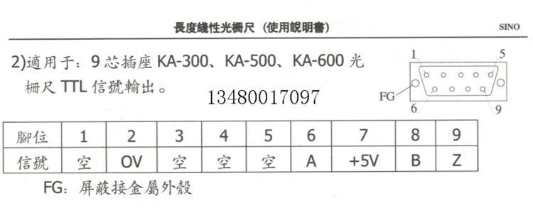

Проблема была решена, как и предположил aftaev, был перепутан A и B.
Но не у меня в подключении, а ее припаяли не верно к фишке, у них А был на 8 пине, а B на 6. А должно быть наоборот, вот фото
KA300Connection.jpg (4725 просмотров) <a class='original' href='./download/file.php?id=79514&mode=view' target=_blank>Загрузить оригинал (84.8 КБ)</a>

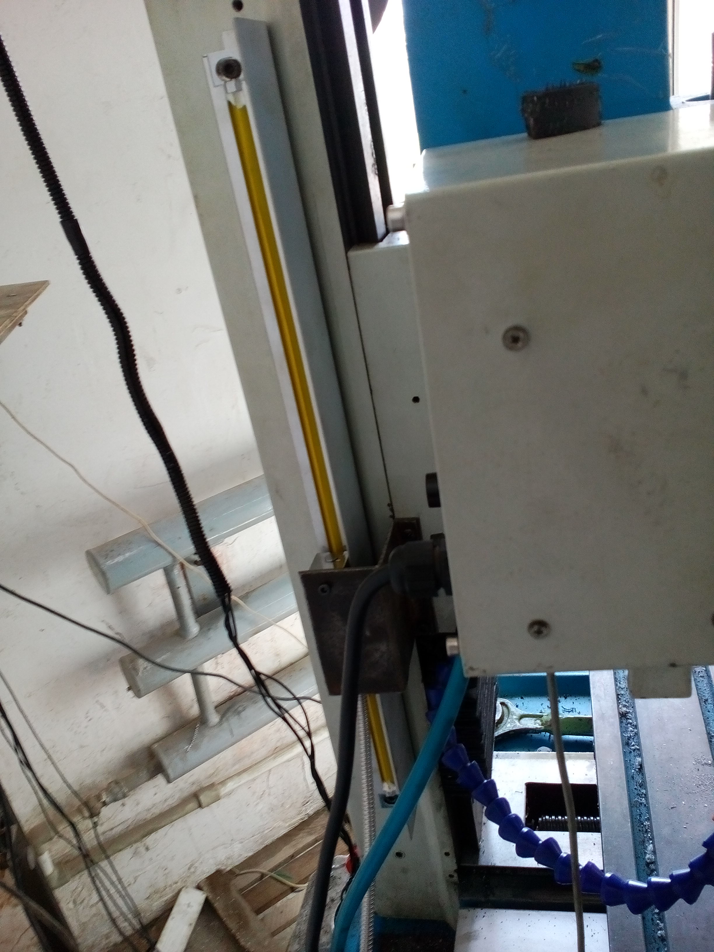

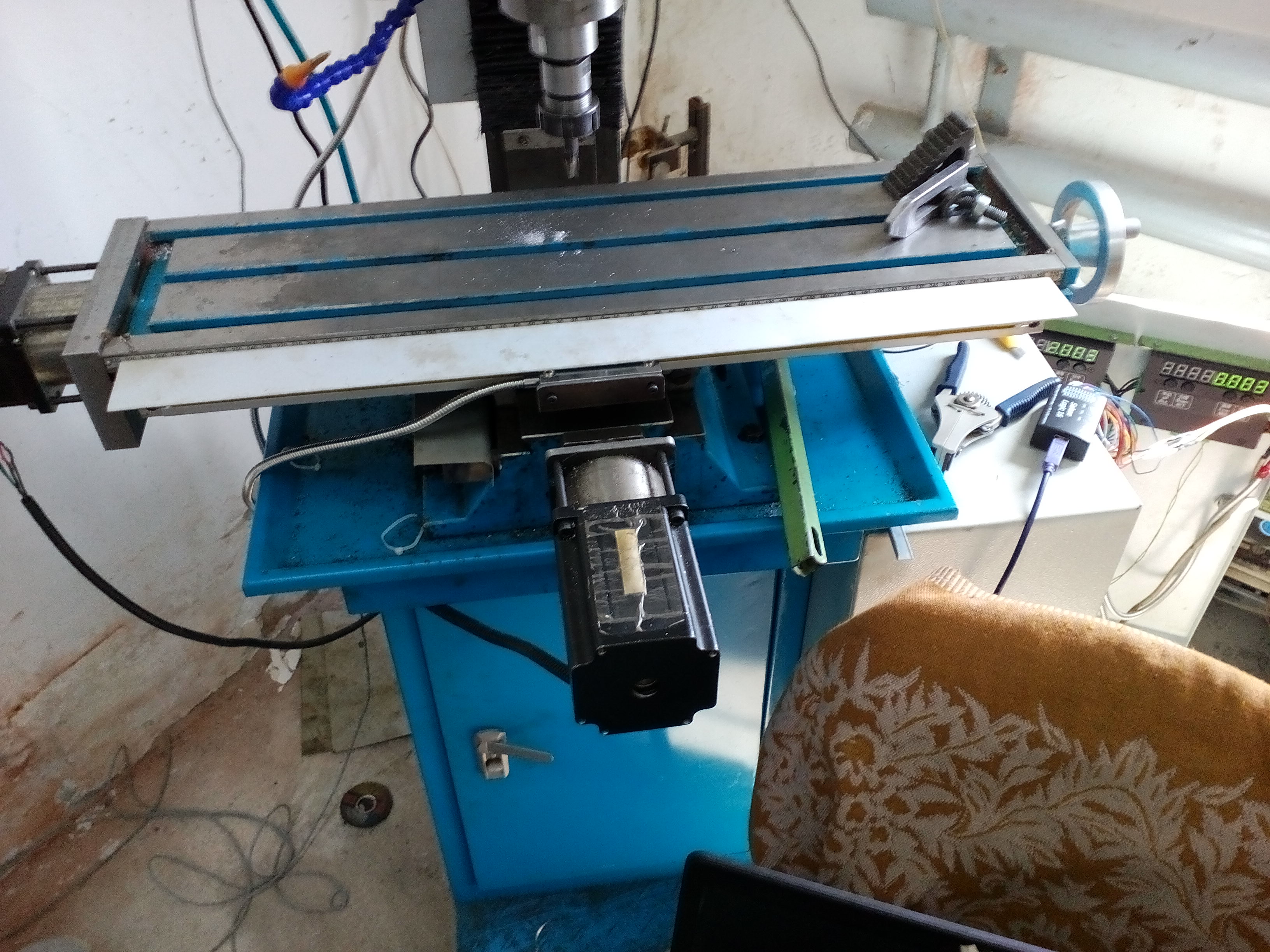

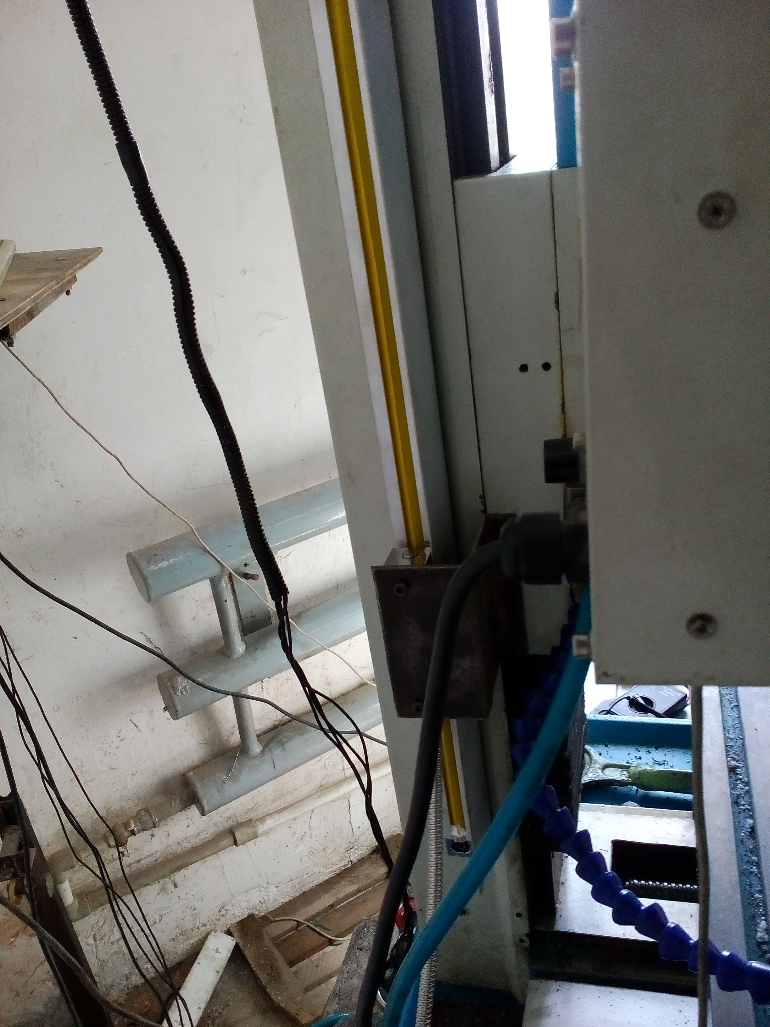

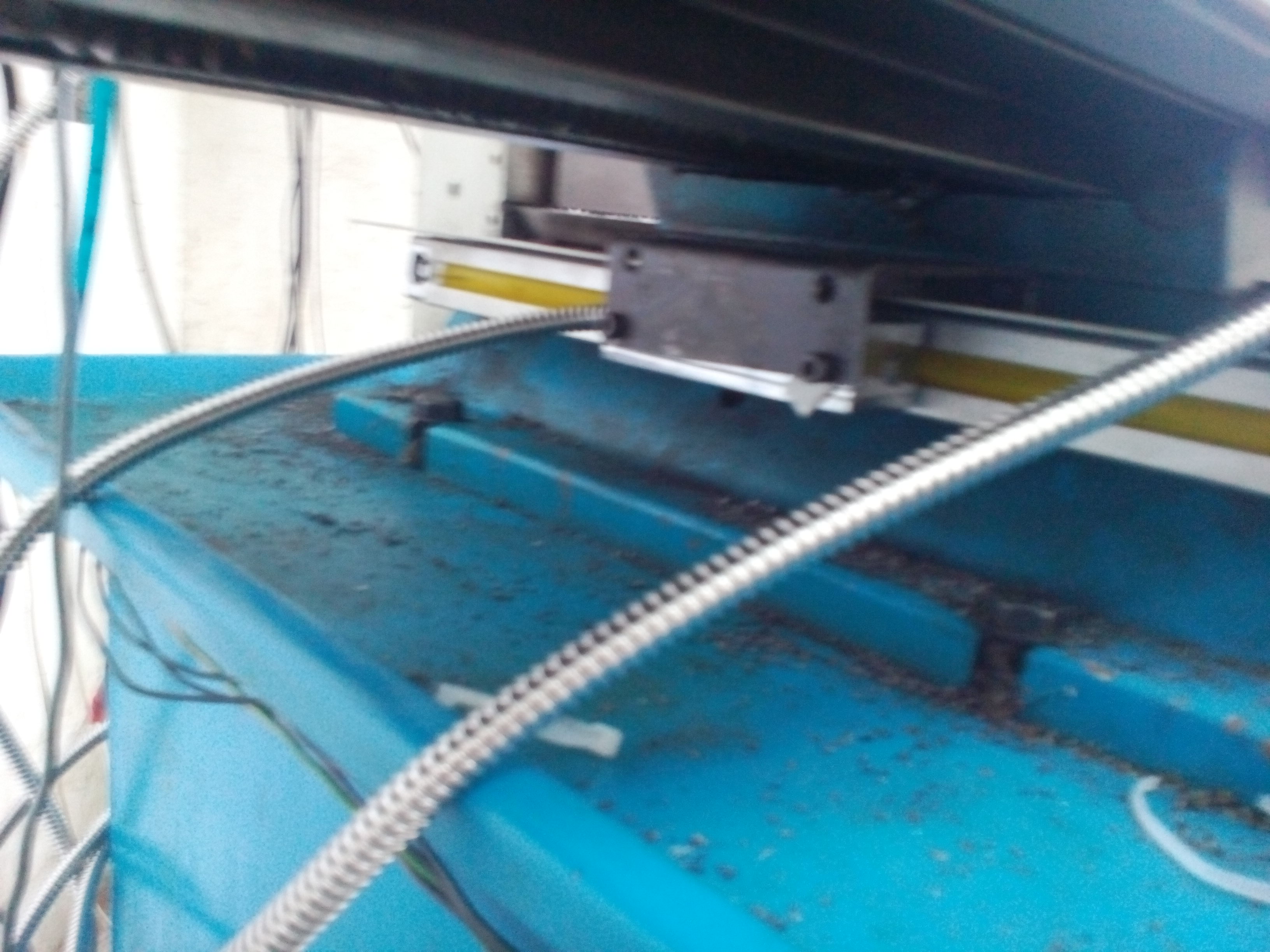

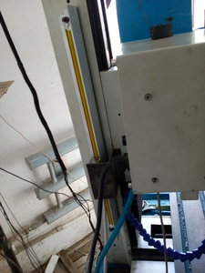

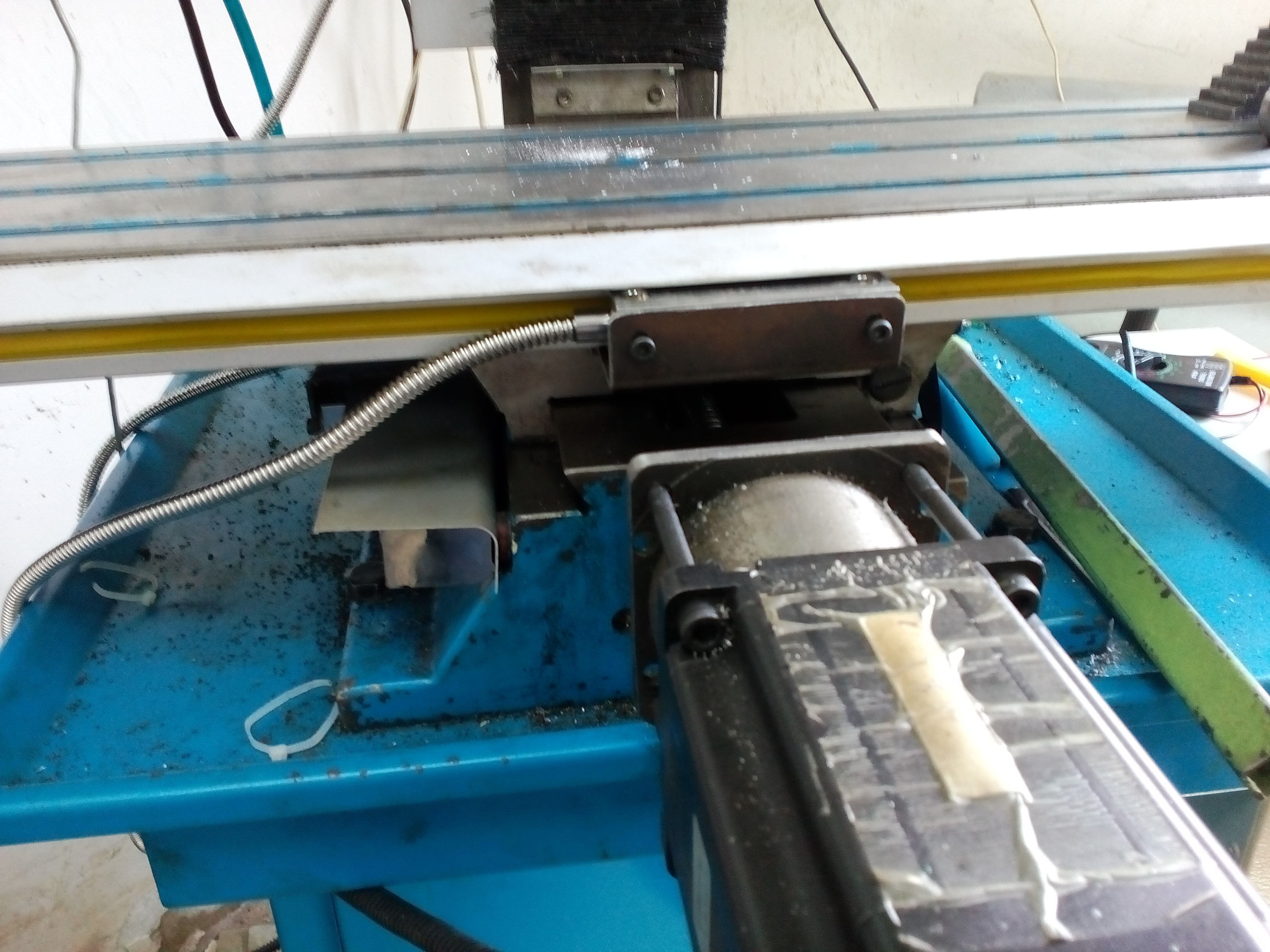

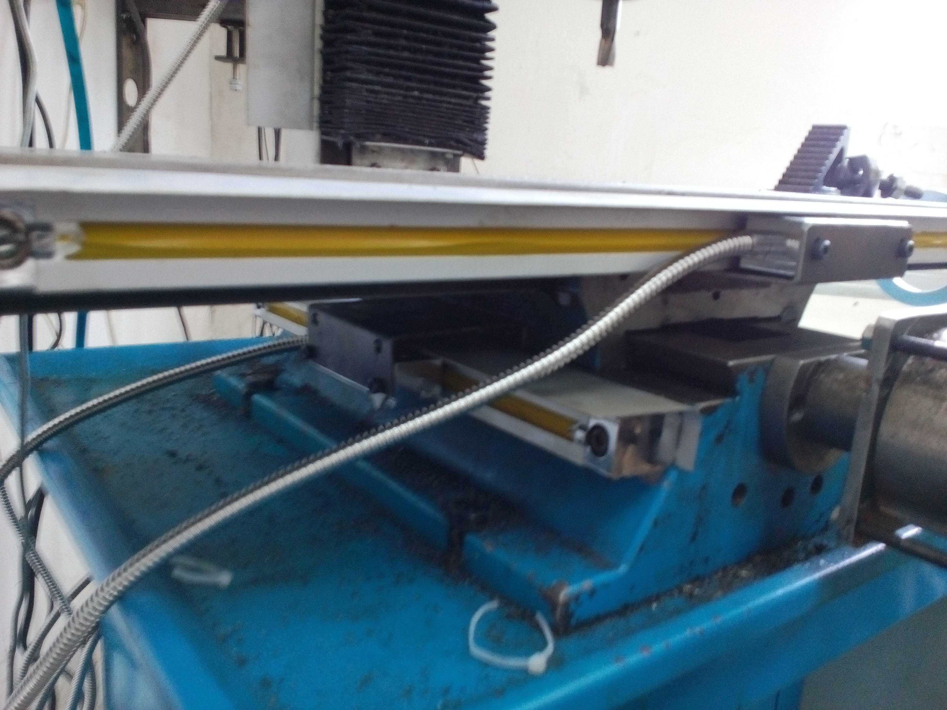

И на в завершении фото линек на станке, пока установка не закончена, нужно будет все уложить и облагородить. Хотя может сделаю в 2 этапа, сначала укладка, а облагораживать, когда появится время.
Ось X
1.jpg (4725 просмотров) <a class='original' href='./download/file.php?id=79516&mode=view' target=_blank>Загрузить оригинал (1.29 МБ)</a>
2.jpg (4725 просмотров) <a class='original' href='./download/file.php?id=79517&mode=view' target=_blank>Загрузить оригинал (1.09 МБ)</a>
Ось Y
5.jpg (4725 просмотров) <a class='original' href='./download/file.php?id=79520&mode=view' target=_blank>Загрузить оригинал (1.39 МБ)</a>
6.jpg (4725 просмотров) <a class='original' href='./download/file.php?id=79521&mode=view' target=_blank>Загрузить оригинал (974.06 КБ)</a>
Ось Z
3.jpg (4725 просмотров) <a class='original' href='./download/file.php?id=79518&mode=view' target=_blank>Загрузить оригинал (1.12 МБ)</a>
4.jpg (4725 просмотров) <a class='original' href='./download/file.php?id=79519&mode=view' target=_blank>Загрузить оригинал (1.25 МБ)</a>

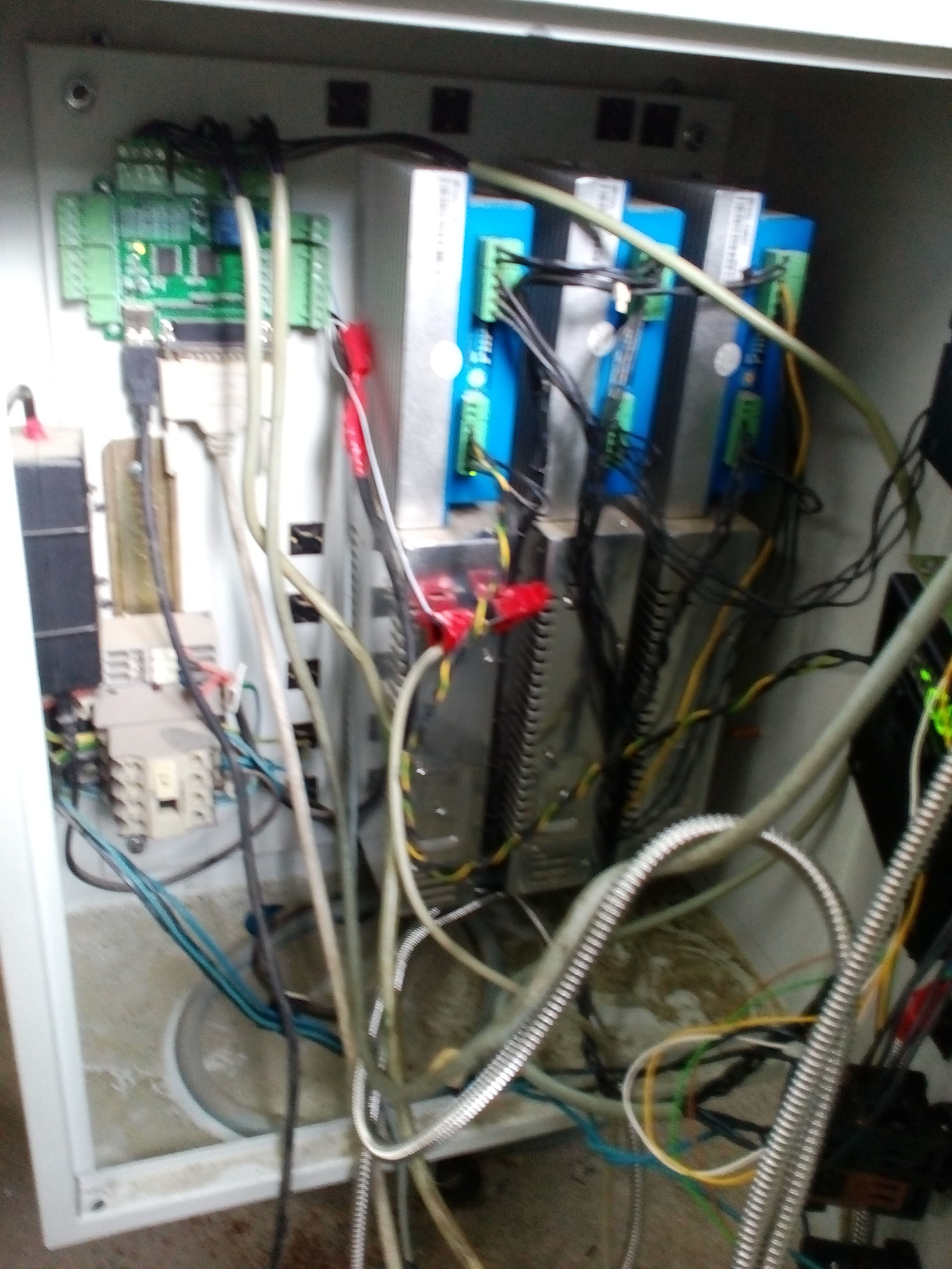

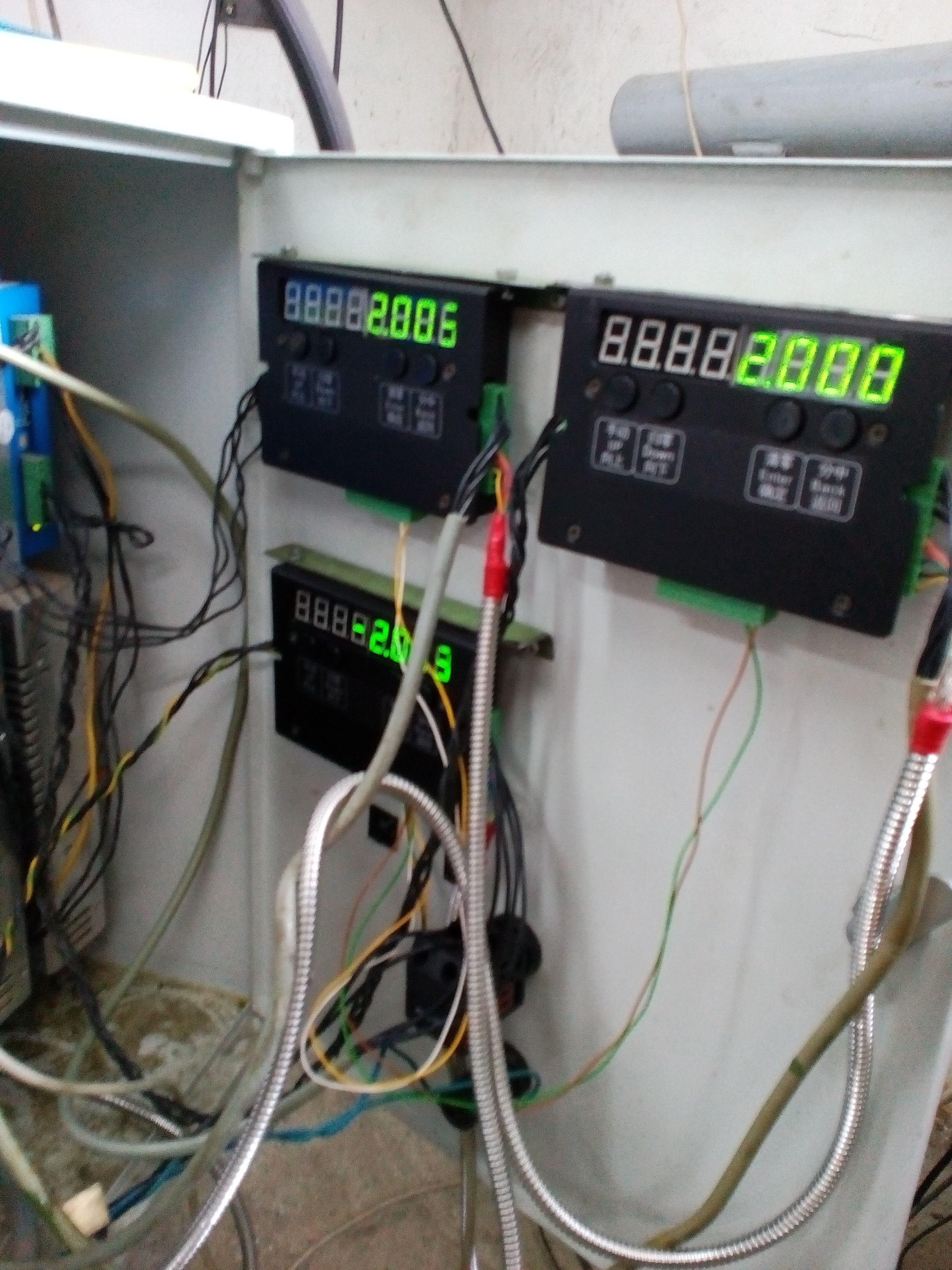

Шкаф, как выяснилось в него войдут новые блоки питания.
7.jpg (4725 просмотров) <a class='original' href='./download/file.php?id=79522&mode=view' target=_blank>Загрузить оригинал (1.36 МБ)</a>
8.jpg (4725 просмотров) <a class='original' href='./download/file.php?id=79523&mode=view' target=_blank>Загрузить оригинал (1.42 МБ)</a>

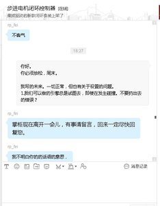

Еще информация о контролерах.
С2 = 0 - не замечать ошибки. Но если ошибка велика, после пару секунд, контролер останавливается и выдает ошибку.
Кнопкой Enter, можно глянуть последние координаты, перед ошибкой, повторное нажатие обнуляет координаты.
Если ошибки нет, в любое время, Enter обнуляем координаты.
Минус, в том, что при столкновении с препятствием она не идет все время. Ждал, что будет идти вечно пока электричество не кончится или не дойдет.

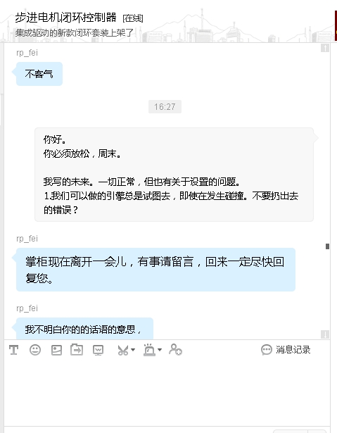

Хотелось бы сказать о поддержке у данного продавца, она отличная и очень терпеливая :) . Готовы смотреть видео с проблемами и т.д., работают даже сегодня и сейчас, хотя в Китае уже не день. Единственная проблема Китайский язык и существующие переводчики. Для меня их язык, загадка, хотя не первый год общаюсь, фото переписки
Text.jpg (4707 просмотров) <a class='original' href='./download/file.php?id=79535&mode=view' target=_blank>Загрузить оригинал (87.13 КБ)</a>

Alex1982 писал(а):В документации написано, с 2 сторон, как понимаю речь о том, чтобы расстояние совпадало с реальным. Еще надо подумать как сделать или просто штангелем проверить.
Штангелем не получится. Нужно так:
на 33:20 обкатывают индикатором одну сторону, у них линейка магнитная. Тебе нужно обкатывать 2 стороны: сверху как на видео и спереди по корпусу.
https://www.youtube.com/watch?v=H1L3vTu-rjE
Вот видео по лучшее, дядя обкатывает индикатором основание
https://www.youtube.com/watch?v=zxg04jJxYSM
на которое потом линейку крепит.
https://www.youtube.com/watch?v=45MfQ65EvCI
На 11:40
https://www.youtube.com/watch?v=MWGBBs27kss
Alex1982
Сообщения: 53
Зарегистрирован: 18 апр 2016, 19:35
Репутация: 8
Сообщение Alex1982 »
Спасибо, что ткнули носом.
Начал пересматривать документацию и ужаснулся.
Судя по документации, у меня не правильно все от начала до конца. Я даже читающий датчик не подтягивал, он болтается :oops:, подумал, так и должно быть. А там в документации - http://stankoservis.by/Download/SINO/li ... manual.pdf, в разделе 5.4 допуски по настройке читающего датчика.
