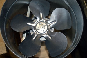

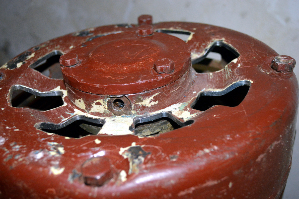

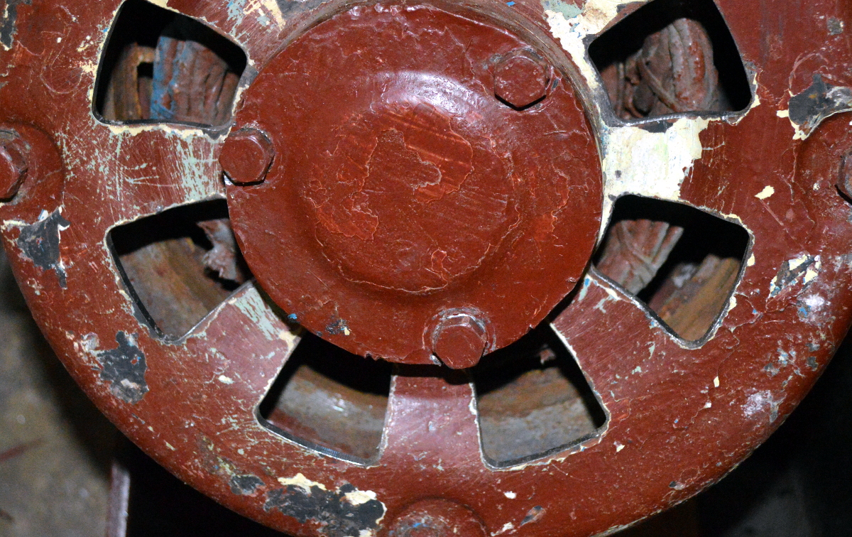

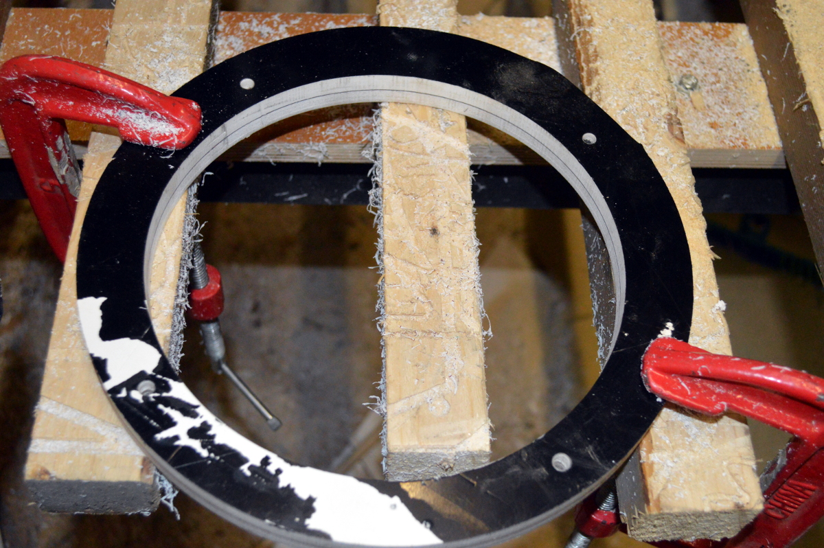

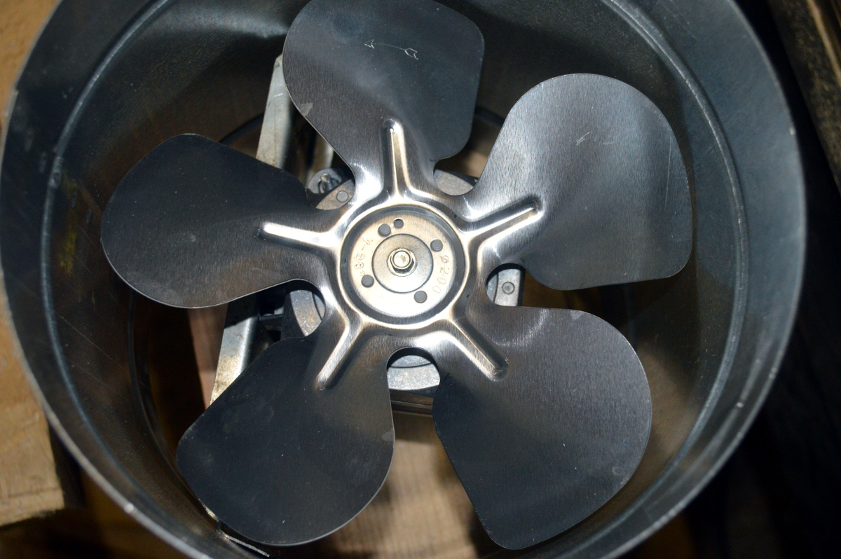

установка фена на АМ
монтажная шайба 22 мм толщиной из вспененного ПВХ (3370 просмотров) <a class='original' href='./download/file.php?id=80593&mode=view' target=_blank>Загрузить оригинал (675.69 КБ)</a>
вот такой вент. 400 куб/час. (3370 просмотров) <a class='original' href='./download/file.php?id=80594&mode=view' target=_blank>Загрузить оригинал (558.25 КБ)</a>
сталь 6 мм, фрезеровка за один проход. (3370 просмотров) <a class='original' href='./download/file.php?id=80595&mode=view' target=_blank>Загрузить оригинал (639.26 КБ)</a>
DSC_0074.JPG (3370 просмотров) <a class='original' href='./download/file.php?id=80596&mode=view' target=_blank>Загрузить оригинал (796.83 КБ)</a>

вчера поставил частотник на 5.5 кВт
крутил от 0.5 Гц, до 75 Гц (2200 об/мин). все тихо, достойно. какие-то повизгивания из движка были слышны только во время автокалибровки.
меньше 0.5 не крутит. 0.5 крутит, но можно остановить рукой. надеюсь, такие скорости не для работы?
