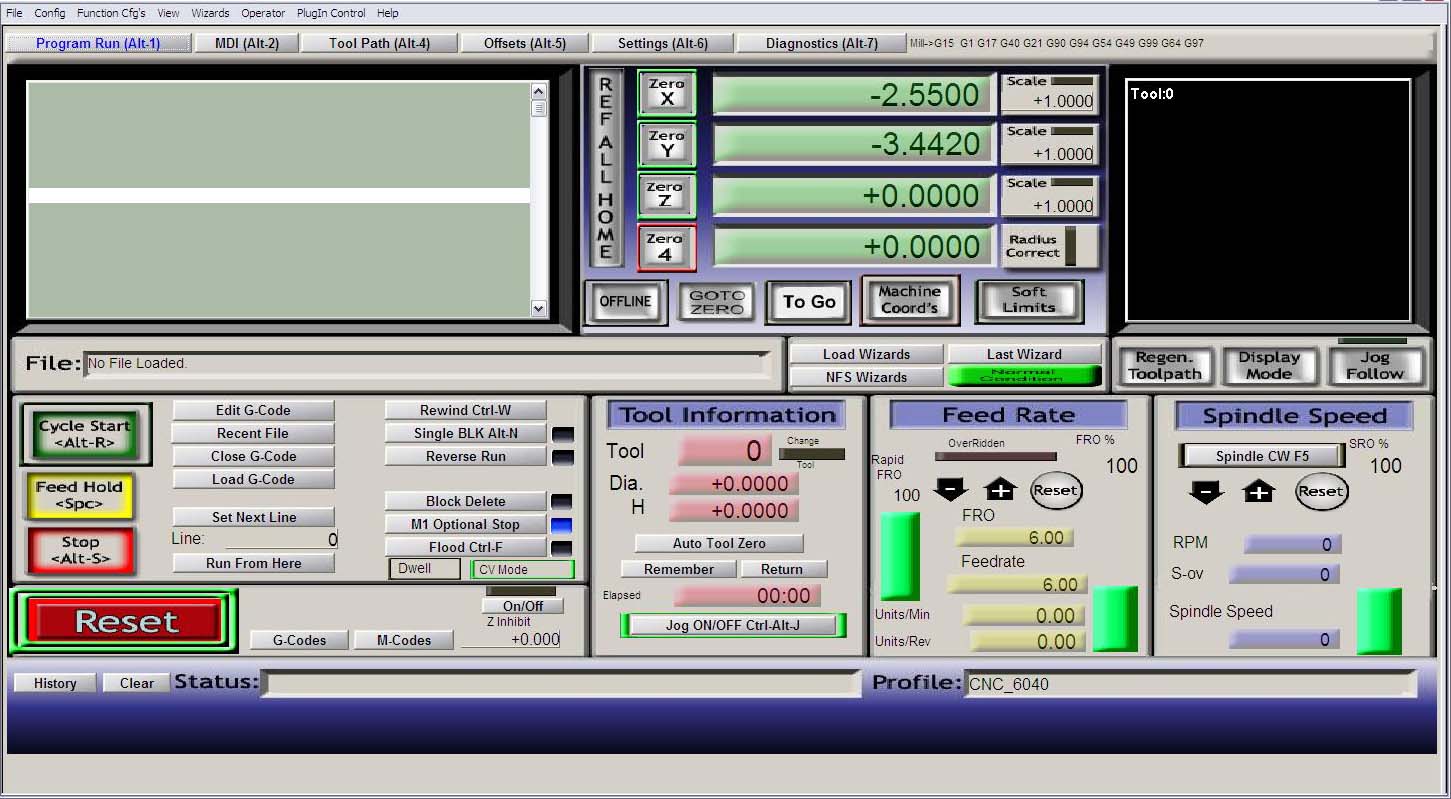

такой вопросец, когда в матче обнуляю оси то X и Y не обнуляются в 0, а пишет типа -2.5500 и -3.4420, это нормально ?
mach3.jpg (5118 просмотров) <a class='original' href='./download/file.php?id=9656&mode=view' target=_blank>Загрузить оригинал (187.19 КБ)</a>
такто работает нормально вроде...
Re: Нужна помощь по Mach3
Может в настройке оси указано не нулевое положение home?

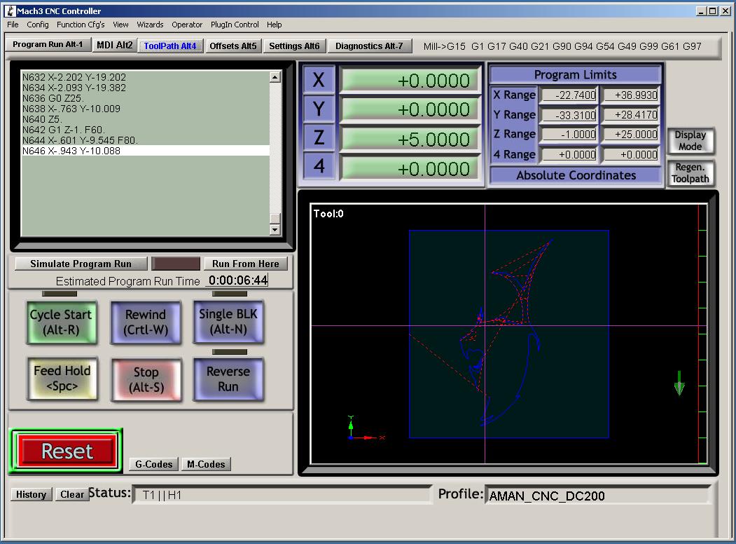

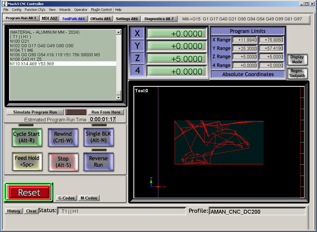

Сделал в Mastercam X4 две УП. Мач на них почему то ругается и отображает только часть рисунка. в чем может быть проблема?
PREDATORS_008.rar
(27.61 КБ) 530 скачиваний
РИСУНОК.rar
(83.69 КБ) 550 скачиваний
PREDATORS_008.JPG (5096 просмотров) <a class='original' href='./download/file.php?id=9750&mode=view' target=_blank>Загрузить оригинал (132.33 КБ)</a>
РИСУНОК.JPG (5096 просмотров) <a class='original' href='./download/file.php?id=9751&mode=view' target=_blank>Загрузить оригинал (136.94 КБ)</a>
Fisher
Сообщения: 3317
Репутация: 424
Откуда: Киров
Сообщение Fisher »
Мач лицензионный?
gusluk
Сообщения: 23
Зарегистрирован: 02 ноя 2012, 05:51
Сообщение gusluk »
Ну да, файл лицензии есть.
Проблема действительно с лицензией, не тот файл после установки скопировал. :crazy:
