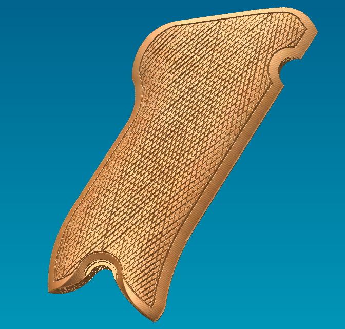

Re: Vectric VCarve
Сообщение ampredator »
Кажется получается, потихоньку.
Grip.jpg (3650 просмотров) <a class='original' href='./download/file.php?id=7954&mode=view' target=_blank>Загрузить оригинал (311.44 КБ)</a>
Re: Vectric VCarve
Уже лучше :)
А что за неровности внизу ручки? Или это просто недостаток рендера?
ampredator
Сообщения: 332
Зарегистрирован: 27 июн 2012, 12:44
Re: Vectric VCarve
И рендер и не только. Как я понял эти пикселы повторяет инструмент, поэтому некорые рекомендуют делать отступ в половину размера фрезы. Т.К. При 3D инструмент "ходит центром по вектору", если я правильно понял америкосов.
На заготовке нет косяков. Но комп нужно иметь хороший. И мин требования фуфло.
Вообщем прога видимо сырая. Хотя, повторюсь, ребята создавшие прогу бывшие Арткамовцы.
И самое главое, интерфейс очень функциональный, понятный и иконок штук 30. Я даже забыл как работать в Corel.
На форуме видимо я один в ней работаю :idiot:
По мере обрастания опытом, буду выкладывать материалы.

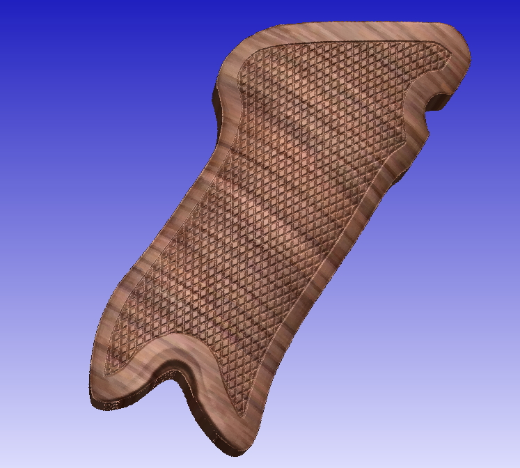

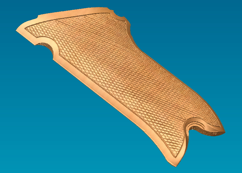

Добил Rail Sweep
Image 1.jpg (3478 просмотров) <a class='original' href='./download/file.php?id=9300&mode=view' target=_blank>Загрузить оригинал (281.6 КБ)</a>
Image 2.jpg (3478 просмотров) <a class='original' href='./download/file.php?id=9301&mode=view' target=_blank>Загрузить оригинал (324.36 КБ)</a>
